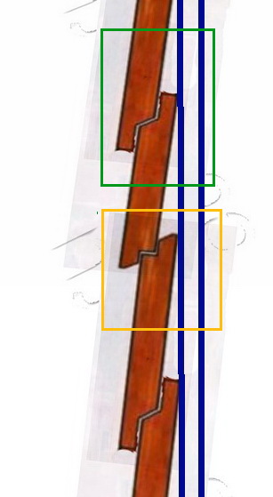

Крот777 писал(а):..всё верно сосед сделал...весной подкрасит--уберет "зебру" (полоски не прокрас после полного усыхания)...самый дешевый и проверенный вариант ( 7-9 лет краска премиум класса, 3-4 года эконом-класс краска), дешевле еще даже не строганной доской обшить (ширина доски не влияет на качество, просто чем шире доска--тем дешевле обшивка), но красить нужно не вручную кистью--краскопультом,но краскопульт безвоздушный дорогой, если только побольше объем вместе с домом своим или соседом и взять станцию на прокат 2-3 дня, тогда дешево получится ( ежели дождя не будет или сильного ветра)...
...обшивка доской внахлест обрезной доской или нахлест на "четверть"...

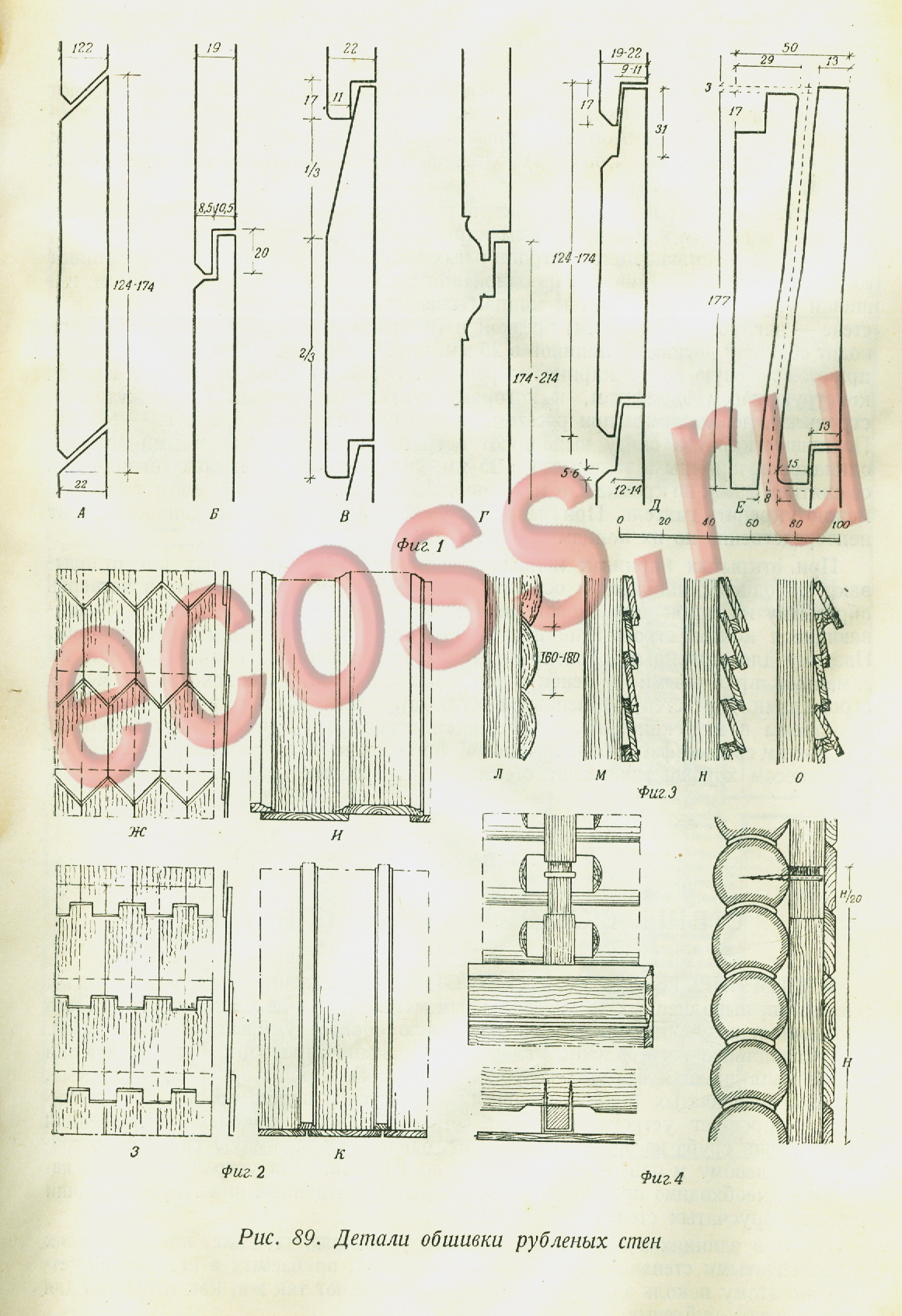

О, спасибо за мнение. Буду в районе дачи, если встречу, скажу, что правильно сделал, есть одобрения от экспертов. Порадую немного мужика)) А можно уточнить такой момент... Я не могу сказать точно, насколько заводилась одна доска на другую, какой был нахлест. Но ведь есть же какие-то нормы? Вы выше говорили, что для "уличного" блок хауса нужен шип-паз 17-32 мм, правильно. А тут сколько. Тоже порядка 30 мм? Наверное, меньше и не стоит? У него сделано, как на вашей картинге - Фиг. 3 М. Вот такой нахлест. Мне просто на будущее, для себя. Если это хороший способ, то буду практиковать. На своей даче тоже много чего нужно будет сделать в ближайшие года. Систему нужно знать))
Крот777 писал(а):О, спасибо за мнение. Буду в районе дачи, если встречу, скажу, что правильно сделал, есть одобрения от экспертов. Порадую немного мужика)) А можно уточнить такой момент... Я не могу сказать точно, насколько заводилась одна доска на другую, какой был нахлест. Но ведь есть же какие-то нормы? Вы выше говорили, что для "уличного" блок хауса нужен шип-паз 17-32 мм, правильно. А тут сколько. Тоже порядка 30 мм? Наверное, меньше и не стоит? У него сделано, как на вашей картинге - Фиг. 3 М. Вот такой нахлест. Мне просто на будущее, для себя. Если это хороший способ, то буду практиковать. На своей даче тоже много чего нужно будет сделать в ближайшие года. Систему нужно знать))
..на рынке строганная доска все ж дорогая, поэтому дешевле купить доску-вагонку в "четверть", можно даже для внутренней обшивки (шип паз-5-7 мм),но тогда сделайте сдвиг на "четверть" в нахлест,тогда у вас уже нахлест вместе с "четвертью" будет 2 раза больше и при усыхании или короблении доски сквозной щели не будет...правда будет "зебра"(ежели не стене красите),но потом прокрасите полоски-непрокрас или прокрасте саму "четверть" перед креплением на стену...
