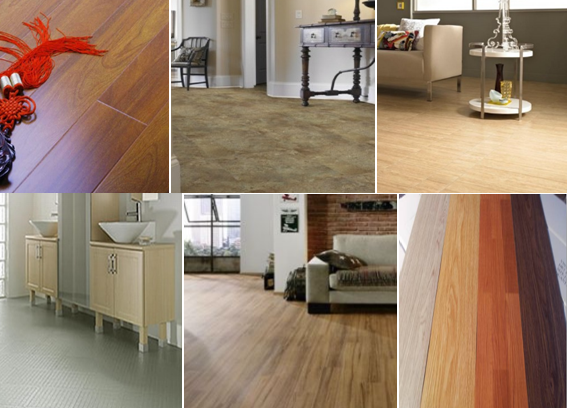

Kinto, позвольте с вами не согласиться. Как вы видите, виниловая плитка для пола имеет довольно широкие возможности даже при ведении ремонтных работ и позволяет значительно снизить затраты. Конечно, выбор материала покрытия пола выбирает каждый самостоятельно, но не соглашусь с утверждением что виниловая плитка не заслуживает внимания. Ее применение в качестве напольного покрытия позволяет реализовать довольно интересные дизайнерские решения. Посмотрите вот некоторые из них.
Варианты покрытия плиткой ПВХ
