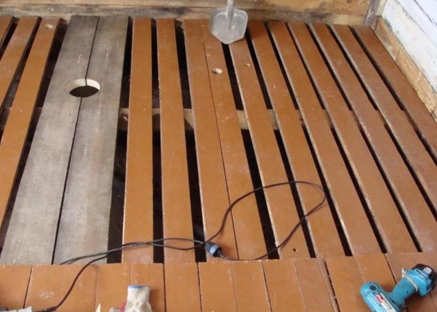

Так как сейчас многие обрабатывают деревянные дома различными составами, то возникает вопрос, а чем обработать полы в бане? А теперь, давайте хоть на секундочку задумаемся, что такое есть баня. Баня - это система, которая в момент использования находится под действием высоких температур, а также влажности.
Любые химические составы, которые нанесены на стены, пол или банные лавочки в таком "котле" будут "замечательно" и напрямую попадать во внутреннюю атмосферу бани. Соответственно, те кто там будут находится, будут наносить вред собственному здоровью. Степень вреда зависит от степени токсичности и концентрации средства по обработке, но, безусловно, дышать всем этим не следует.
Фото для темы чем обработать полы в бане
Хотя, конечно, можно попробовать пройтись антисептиком по полу парильной, а остальное обработать анти-пиринами и олифой, но согласитесь, своё здоровье важнее! Если уж и обрабатывать баню вышеуказанными средствами, то только с наружной её части. Или я не прав?
Очень было бы здесь полезно дополнение по этой теме от кого-нибудь от профессиональных химиков-биологов, которые смогли бы в полной мере оценить вред здоровью. Спасибо, если кто откликнется.
