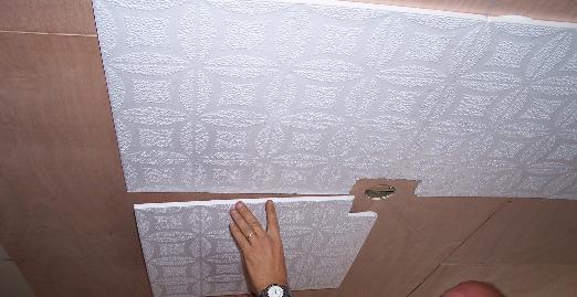

Нанесение мастики.
Для начала наносим на заднюю поверхность плитки небольшой слой мастики, заметим, что толщина данного слоя должна быть в пределах от полутора до двух сантиметров. Но если толщина потолка очень пористая, то советую нанести по толще слой мастики, а если поверхность достаточно ровная, то оставить всё как есть. Наносим по всем углам плитки и посередине, если потребуется, то можно мастику нанести на другие непокрытые ей места, капли которой должны быть нанесены конусообразно, в итоге, прижимая данную плитку к вашему потолку, мастика будет расползаться по всей плитке, а также она будет очень плотно держаться в доме.
Клеим первую плитку.
Как правило, первую плитку принято приклеивать только под прямым углом к вашей стене только так, чтобы хотя бы один из её углов был чётко посередине потолка. Самое главное, чтобы края вашей плитки шли перпендикулярно, а точнее по перпендикулярным линиям. Но для того, чтобы данная плитка достаточно плотно и хорошо держалась, требуется прижимать её очень плотно к вашему потолку, не повредив её. Всю оставшуюся часть потолочной плитки, как правило, нужно выкладывать исключительно параллельными рядами, главное чтобы не было никаких промежутков между краями и стыками плиток. Близко приклеенная плитка - залог долговечности.
