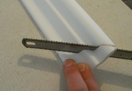

Чтобы решить как правильно вырезать плинтус, можно воспользоваться следующими советами:
Используйте стусло. Стусло - это инструмент, специально предназначенный для срезания углов с разными уклонами. Проклейте плинтус до середины вашей стены, по ее длине, последний срежьте под углом в 45 градусов, сделайте аналогичный, но зеркальный срез на другом плинтусе и скрепите их вместе. Этот вариант идеален для перпендикулярных стен.
Если ваш потолок имеет нестандартный наклон, воспользуйтесь макетным ножом или самым обычным лезвием для бритвы. Вырезать плинтус, на глаз под углом примерно в 45 градусов, следующий плинтус можно постепенно выравнивать тем же способом. На этот способ нужно затратить много времени, зато он весьма эффективен.
Угол потолочного плинтуса лучше не резать пилками и лезвиями с зазубренными краями. Если у вас нет специального инструмента, попробуйте заточить кухонный нож.
Если у вас появились зазоры, не расстраивайтесь, обработайте неровности герметиком.
