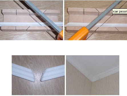

Плинтус нужно начинать клеить с угла комнаты. Для большей точности можно взять стусло и ножовку, чтобы как можно точно отрезать плинтус под нужным углом. После того, как угол выведен, и плинтус приклеен, следующие планки клеятся стык в стык и так снова до нового угла. Работа не сложная, но рутинная, хотя для красоты своего жилища можно и повозиться.
