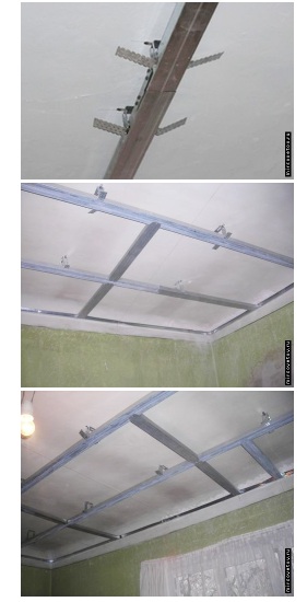

Гипсокартонный лист (ГКЛ) стал за последние годы незаменимым отделочным материалом. С его помощью выравниваются стены, оборудуются перегородки в помещении и оформляются новые потолки. Преимущества потолка из ГКЛ неоспоримы: высокое качество поверхности, использование разнообразных отделочных материалов, возможность сокрытия электропроводки и элементов арматуры в надпотолочном пространстве.
По большому счету, популярность ГКЛ вызвана и тем, что вопрос как сделать потолок из гипсокартона не относится к разряду неподъемных. Из необходимых инструментов желательно обзавестись дрелью, а лучше еще и шуруповертом. Наличие саморезов, дюбелей и ручного инструмента подразумевается само собой. 90% успеха возведения гипсокартонного потолка зависит от качества разметки и фиксации профиля под ГКЛ. Многочисленные строительные сайты скромно умалчивают о важности оптимального крепления СД и УД профиля, предпочитая рекламировать свой гипсокартон. Но, на самом деле, на добротном основании будет смотреться и не очень качественный ГКЛ. Если же профиль будет выставлен не по уровню, то даже высококачественный гипсокартон Кнауф не сможет сгладить все шероховатости. Не стоит пускать на самотек и финишную отделку потолков из ГКЛ. Вариантов множество – покраска, поклейка обоев, фактурная штукатурка и т.д. Главное, чтобы потолок органично вписывался в интерьер помещения и радовал хозяев.
Первым делом - фиксируем профиль

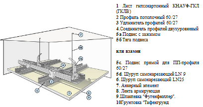

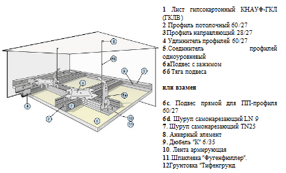

Как сделать потолок из гипсокартона описано хорошо. Еще вам предлагаю познакомиться со схемами устройства подвесного потолка разработанной компанией КНАУФ в соответствии с ВСН 28-95 («Инструкция … технологии монтажа … подвесных потолков..»)
Схема потолка из гипсокартона на одноуровневом металлическом каркасе П112.png
Схема потолка из гипсокартона на одноуровневом металлическом каркасе П113.png
