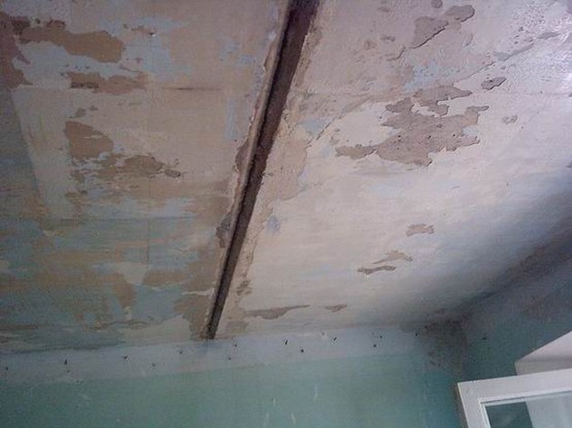

Вы правы, во многих домах потолок, оно же перекрытие (где нет чердачного помещения) под уклоном для схода воды с крыши дома. Так же и балконные козырьки все установлены, с небольшим уклоном. Раньше ведь остекление не планировалось, много где запрещалось, и потому чтобы на балконах не собиралась дождевая вода, делали именно так. Вот почему сейчас при ремонте балкона всегда приходится пол выравнивать, лаги устанавливать или регулируемые полы))
А проблема с неровными потолками решается куда проще. Там ведь нет нагрузок, что нужно лаги устанавливать, как на пол, регуляторы или стяжку заливать. Достаточно отбить уровни лазерным нивелиром и сделать подвесы на соответствующей высоте. Только нужно отбить правильно нулевую отметку, чтобы не спустить потолок до самого темечка))
А еще вот и такая фигня бывает - плиты. Эти трещины сложно заделывать, если просто планируется штукатурка и покраска в будущем. Плиты в панельных домах постоянно играют, двигаются, и потому здесь нужно правильный способ выбрать, чтобы не получились сразу после ремонта трещины на данных местах!
