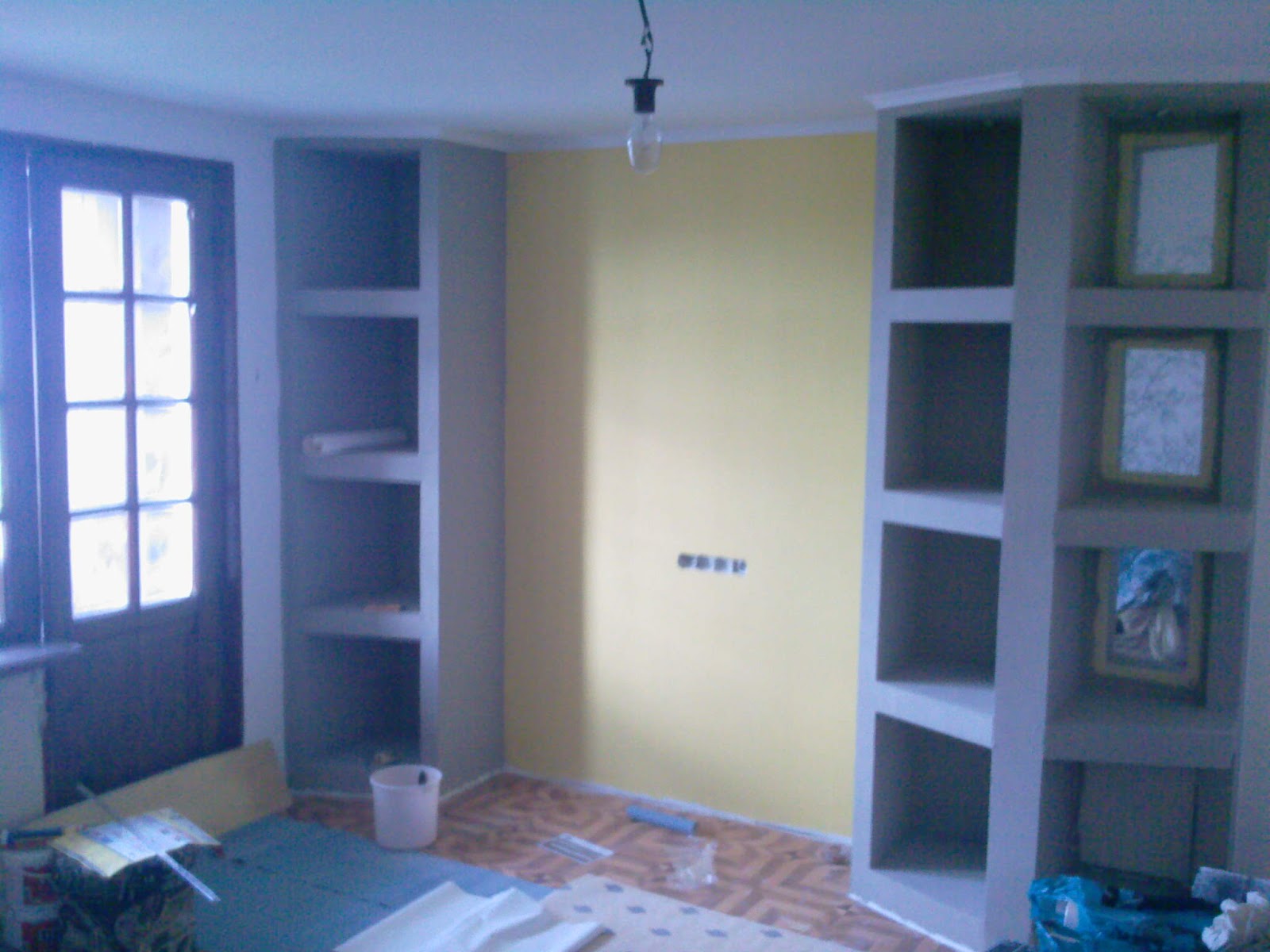

Существует несколько видов гипсокартона, отличающихся, прежде всего, толщиной. Выбор материала зависит от места его размещения и требования к внешнему виду. Важно учитывать и степень требуемой нагрузки. Так, для изготовления полки для телевизора понадобится толстостенный гипсокартон, скрепленный в несколько слоев. На прочность конструкции влияет и металлический каркас. Чем чаще будут расположены металлические профили, тем больше нагрузки выдержит гипсокартон.
Гипсокартон крепится к каркасу с помощью саморезов по металлу, причем длина саморезов должна быть больше толщины листа на 1 см. Если используется сразу несколько листов, то и саморезы должны использоваться более длинные. Завершается создание полки из гипсокартона своими руками креплением специальных уголков. Они могут быть как металлические, так и пластиковые. Затем все швы и стыки штукатурятся, и с помощью наждачной бумаги шлифуются. После этого нужно прогрунтовать поверхность изделия и можно приступать к его отделке и декорированию.
По этой же теме можно прочитать сообщение Мебель из гипсокартона своими руками.
Если у кого-то есть собственный опыт в устройстве подобных креплений, то хотелось бы его услышать.

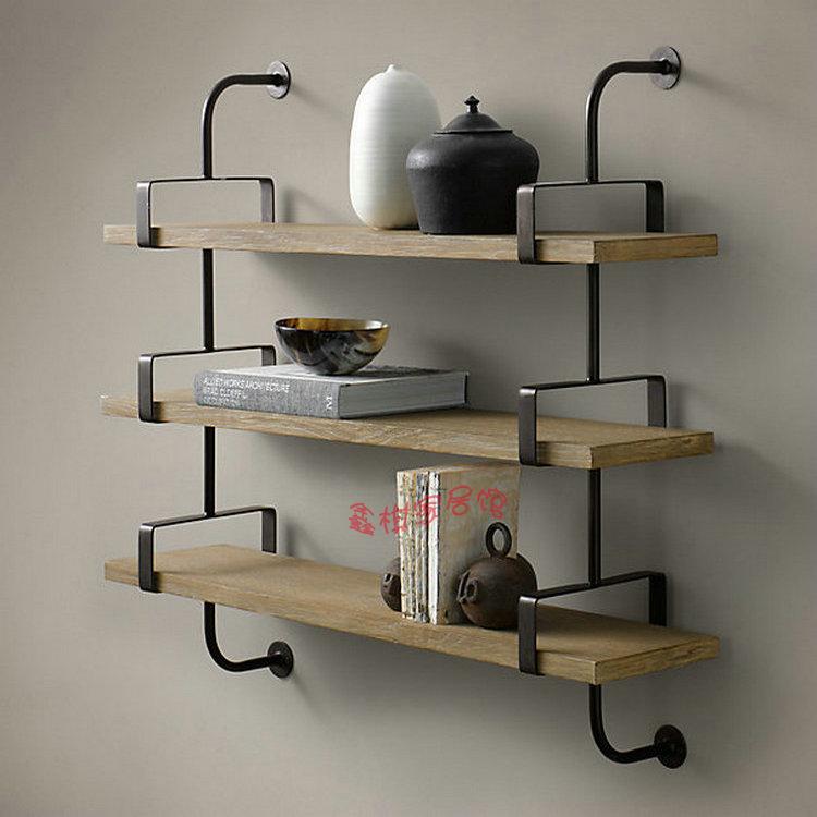

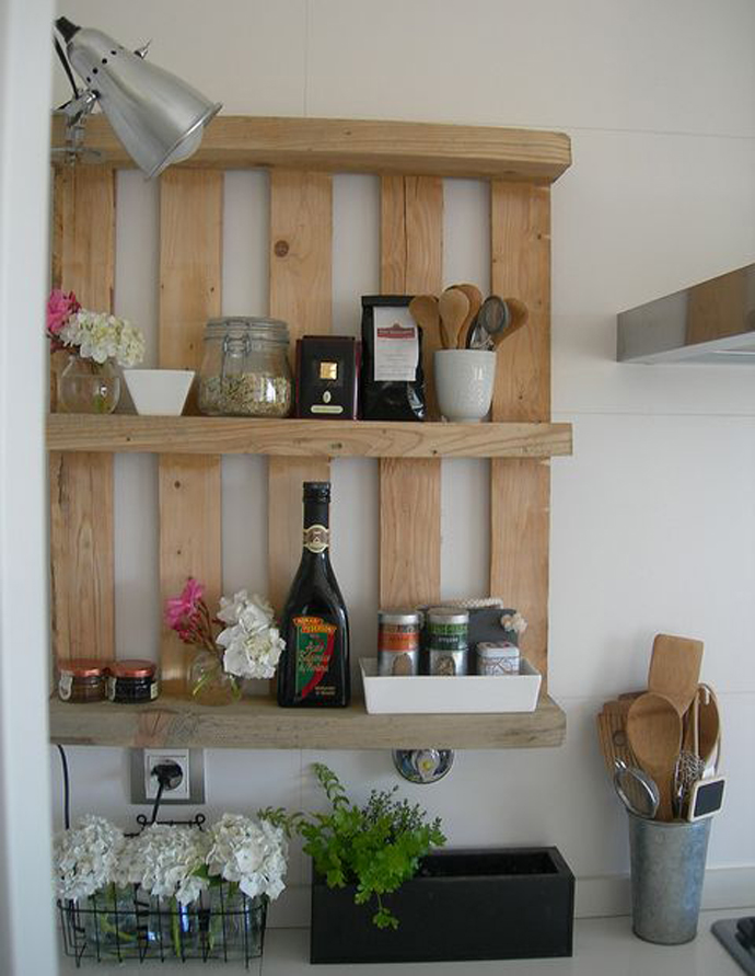

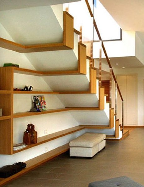

Я в последнее время полностью переориентировался на дерево. Ну, почти полностью, часто просто подключаю и другие материалы! Так как дешево и сердито - это оттуда, из времен высокой популярности ПВХ панелей и дешевого линолеума, когда можно полы за день сделать экономнее в 5 раз или ванную комнату дешевле в 3 раза. Но сейчас и дешевые материалы стали дорогими, поэтому какой смысл использовать бывший дешевый, если сейчас и из более практичного и натурального материала примерно по той же цене можно что-то выбрать. Ну, я о том, если вдруг сильно напутал всех, что грубо говоря лучше строить из дерева полку за 1000 рублей, чем за 800 рублей из ГКЛ. Мое мнение, да и только))
Я уже неоднократно показывал то, что мне нравится, и что подходит и для классических деревянных домов, и для современных квартир. Навязать ничего не пытаюсь, но неужели это не красивее, не долговечнее и не практичнее? Вот, посмотрите, пожалуйста!
деревянные полки в доме и квартире
Опять же, у каждого свой вкус. И, да, гипсокартонные полки в некоторых случаях лучше вписываются, практичнее, если ниша нужна, какой-то интересное освещение типа заливки по стене. Но все равно, оценивать стоит не только по стоимости, тем более, если отличие всего в 20-40%, а не в разы. В деньгах это даже не тысячи рублей, а часто именно сотни, если говорить о полках своими руками.

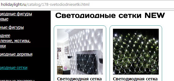

Доброго дня! подскажите, а можно ли рядом с гипсокартоном разместить подобный занавес - ребенок просит, очень просит, а меня немного смущает безопасность и общая концепция жилья, конечно же. не будет ли это похоже на торговый центр в предновогодье.

Не понимаю, зачем ребенку такая сетка вообще?:-) С одной стороны, симпатично и даже немного празднично, но это реально под Новый год оформлять подобным образом помещение. Или в ландшафтном дизайне неплохо бы. Но только вот дома зачем? И немного еще не вкурил, причем здесь сетки светящиеся к полкам из гипсокартона?

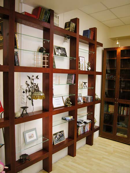

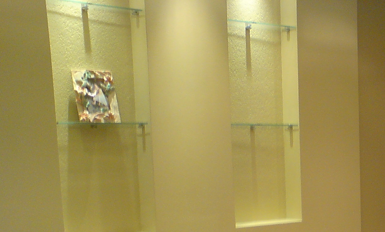

У нас вот на старой квартире стены были обшиты ГКЛ и там были всякие декоративные ниши, но полки в низ были из чего угодно кроме ГКЛ.

О, вот такие утопленные полки мне уже очень давно приглянулись, особенно прозрачные стеклянные со светильниками по бокам. Еще хочу попробовать светодиоды в стенах поставить типа под хаотичный вариант (чтобы процентов 50 стены было покрыто), интересно как будет смотреться в моем интерьере. Уже прикидывал такое для проходной комнаты, но блин работа не дает полноценно заняться ремонтом, жду отпуск)
