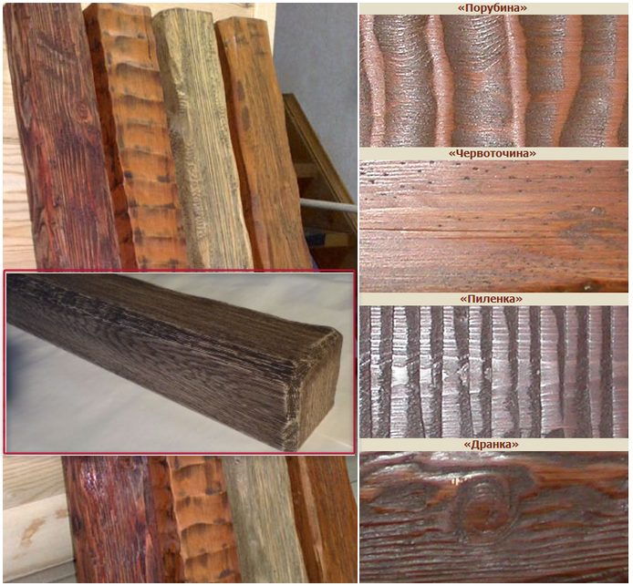

Если вы приняли такое решение интерьера, то с балками вам стоит не спешить устанавливать, а еще поработать - что-то "не то", да и пятна неуместны.... Понятно, что не профи… Когда-то тоже пару раз приходилось что-то «такое» делать, благо советчики были из Мукачево, столяра краснодеревщики... Возились с подготовкой древесины с неделю…
Вы "погуглите" «Искусственное старение древесины» - там есть много способов отделки титпа «под старое дерево» - простых и сложных, встретите и видео. Вот, к примеру, первое, что встретилось в сети
примеры старения древесины, балок
Согласитесь, что более привлекательно и даже зазоры между потолком будут уместны… Но вот к вертикальной стене их не стоит делать. Полностью согласен с Ivan Lazarev

shuravi писал(а):Вот, к примеру, первое, что встретилось в сети
Очень интересно будет почитать, как именно обрабатывается древесина, чтобы получить подобный эффект. Надо будет посмотреть в поисковых системах, что умельцы краснодеревщики пишут. Спасибо за совет, меня тоже интересуют подобные моменты))
А по поводу балок у Александра... да, есть некоторые минусы, но если торцы заделать, как уже сказали, доработать потолок и стены, я думаю, впишутся они просто супер на кухню. Конечно, многое зависит и от последующей интерьерной части.

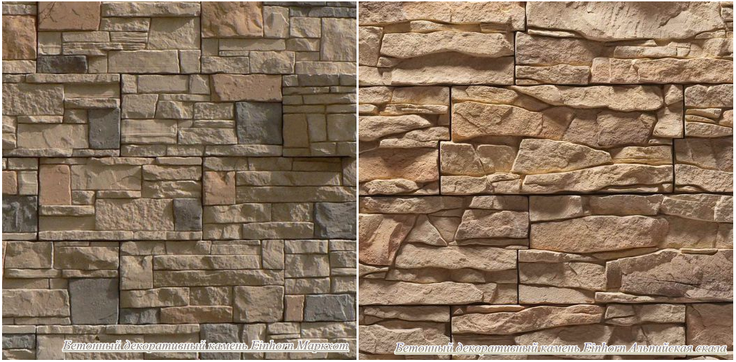

:roll: Вы забыли - у вас для кухни приобретен искусственный камень под кирпич "бельгийский клинкер". Не знаю, какой тип у вас - "Древний пласти", "Каменное плато", "Мальтийский риф"...
что-то типа такого...
Но почему не просмотреть вариант устройства из него «некоего» карниза. Немного иной тип, но где-то так...

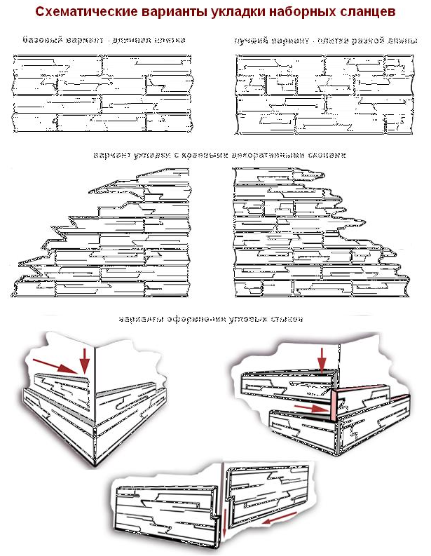

Да, сложно и затратно, работа практически у потолка.
схемы (варианты) кладки плитки

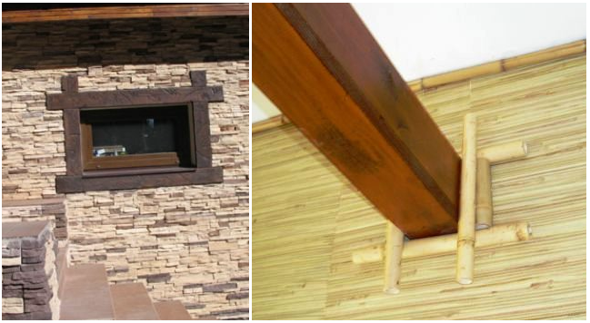

Но вы можете из небольших кусочков сделать некое обрамление торца каждой балки по типу обрамления арки, дверного проема, откосов. Или вообще сделать «некую обналичку» балок по типу окон из деревянных планок под цвет балок...
по типу обналички окна

По поводу балок теперь. Как обычно, мой поклон и благодарности!!! По поводу обрамления - отличная идея, проблема только в выборе материала. Очень понравилась идея с подобием карниза. Вот примерно такой же вариант и рассматриваю сейчас, но под металлик, более строгий. И мне же его нужно будет к торцу балки сделать, ведь основное назначение - скрыть щели между балками и стенами. Быть может, подниму уровень кирпичной стенки до потолка и как раз на двух балках вся моя беда скроется обрамлением кирпичной кладки.

Александр Кириченко писал(а):...По поводу балок ... обрамления - отличная идея, проблема только в выборе материала. Очень понравилась идея с подобием карниза.
... может, подниму уровень кирпичной стенки до потолка и как раз на двух балках вся моя беда скроется обрамлением кирпичной кладки.
Слишком много отделки кирпича на стене кухни от пола до потолка - будет визуально "давить"… Тут еще вопрос сочетания с кухонной мебелью (тип, отделка…), ее размещением, столешницей (тот же вопрос). Возможно, и не понадобится устройства карниза «под кирпич», а только обрамление балки с одной стороны уменьшенной стилизованной кладкой…
Сложно что-то советовать, угадывать, не зная ваших наклонностей, вкусов, идей…

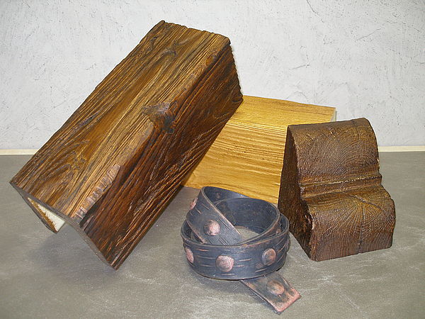

Ба, як неплохо вышло. Но отделки еще необходимо проводить. слишком сыро все. Я знаю, что Вы знаете, это просто мысли вслух)) Если позволите, предложил бы варианты отделки проемов балок со стеной, тех, о которых тут много говорите сейчас. Итак, на картинке ниже декоративные балки из пенополиуретана. Я Вам не предлагаю их использовать или что-то менять. Тем более, внешне они гораздо хуже! Я предлагаю просто декор из них сделать, если захотите. Саму балку можно обрезать П-образно и заклеить куском то место, где ваша деревянная балка прилегает к стене. также там есть что-то типа ковки, вот и эту ленту можно применить. Если же варианты не подходят, то идею саму можно использовать и такие варианты из натуральных материалов поискать.
Также можно оклеить по периметру обычным багетом, а потом покрасить его.

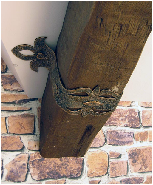

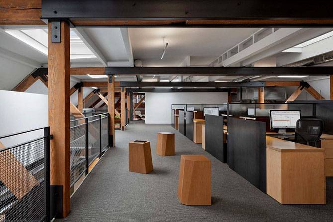

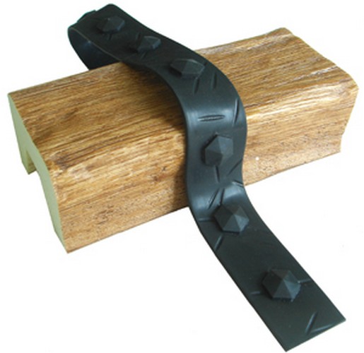

Заинтересовался данной темой, но особенно ничего спрашивать не буду, так как уже все расписано и обмозговано, и установка деревянных балок на потолок, и покраска, и "удаление" боков, которые появляются во время работы. Сейчас хочу просто приложить руку к декору, ведь он, как вижу, сейчас самый главный. Конечно, еще еще не довели балки на потолке до логического завершения, предлагаю смежные варианты по декору.
Ниже наприкреплял картинок, на которые предлагаю держать ориентир. Все предложенное ранее - хорошо, ну а вдруг ;) Короче на картинке decorbalok1 куча стальных креплений, из которых можно кое-что придумать. Далее, на номере 2, просто стальная пластина. Можно взять что-то подобное и П-образное, нарезать и заточить болгарочкой, и присадить на края балок, придвинув вплотную к стене. Я тут отталкиваюсь от стали, так как именно на это делаю упор - первые варианты были такие в теме, если правильно понимаю. Так, дальше вариант 3 - простые подвесы под гипсокартон. глупость полная, но может визуально эта идея подскажет что-то путевое)) И вариант для декора крепления балок decorbalok - вообще классный. понятно, что фото тут типа офисного варианта, под современность и уже ближе к чисто городскому стилю, но идею можно взять за основу - пустить по балке куски металла (той же ковки, о которой уже говорили), но не просто закрыть торцы, а еще интереснее что-то придумать, по части балки на 20-30-40 см удаляясь от стены.

Последний вариант действительно классный! И в нем есть масса плюсов. Во-первых, можно добавить в дизайн новых акцентов. если много чего под металл, то это только на пользу. Во-вторых, просто очень круто смотрится и вносит основное решение в цвета. теперь внимание будет приковано к металлическим пластинам на балках и самим креплениям, но точно не к разным оттенкам балок (об этом говорили намного раньше). Короче крутой вариант вообще, остается только вопрос - что именно прикручивать к балкам, какой материал? Если будет решение Александра Кириченко, с удовольствием его выслушаю, так как мне интересно знать, чем все дела закончатся.
А вот товарищу Карибиану мой плюс за классную подсказку. Такой декор балок на потолке реально вливается и более-менее классические дизайны, и в современные.

Ребят, спасибо всем за поддержку, советы, новые идеи!! Все это очень помогает, так как голова уже взрывается... не привык я просто так много в ремонте сидеть))

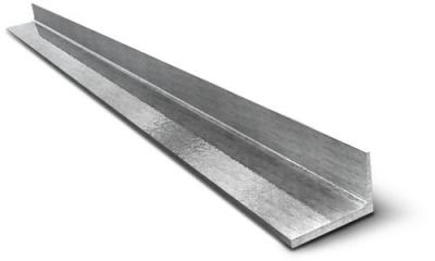

По поводу обсуждаемого декора для деревянных балок - согласен, очень интересно смотрится. Но вот только есть много "но"!!
- Декор нужен частичный, так как такой уже не впишется в первоначальный стиль!
- Пластины металлические можно было бы придумать, да вот только балки у меня не такие идеально ровные, а на кривых и тресканных, как мои под старину, такой индастриал декор уже не прокатит, да и крепить его будет неудобно!
- Помимо этого, для вида нужны толстые пластины металла, плюс болты или какое другое крепление, а это все добавляет веса изделию. Сейчас по 4 анкера на балку, этого вроде достаточно, но я хочу быть полностью уверен, что все будет на месте... это ж как бы не поперечная установка, где 100% ничто никогда не упадет.
В общем, вот так все. Пока наиболее подходят именно торцевые под металлик, или же уголки из нержавеющей стали, но только вот потолще их найти хочу. Буду периодически отписываться. За новые идеи еще раз спасибо!

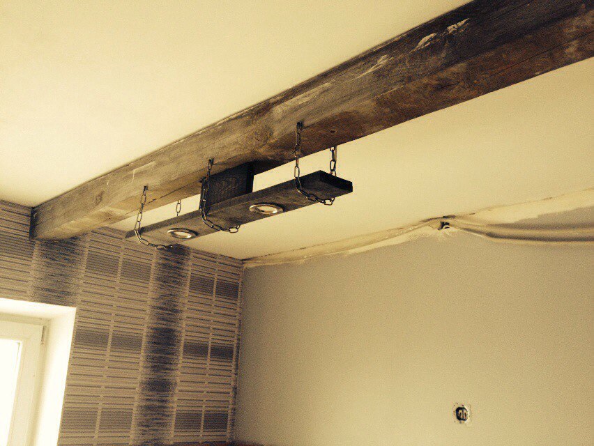

Всем привет))
Давно я тут не был, но вот решил снова посетить любимый форум)) Долго отсутствую по причине занятости, но сегодня, в очередной предпраздничный день есть пара часов, а потому уделю время темам, которые давно мной забыты.

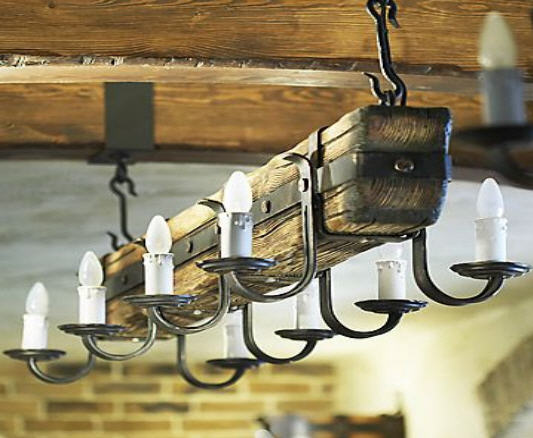

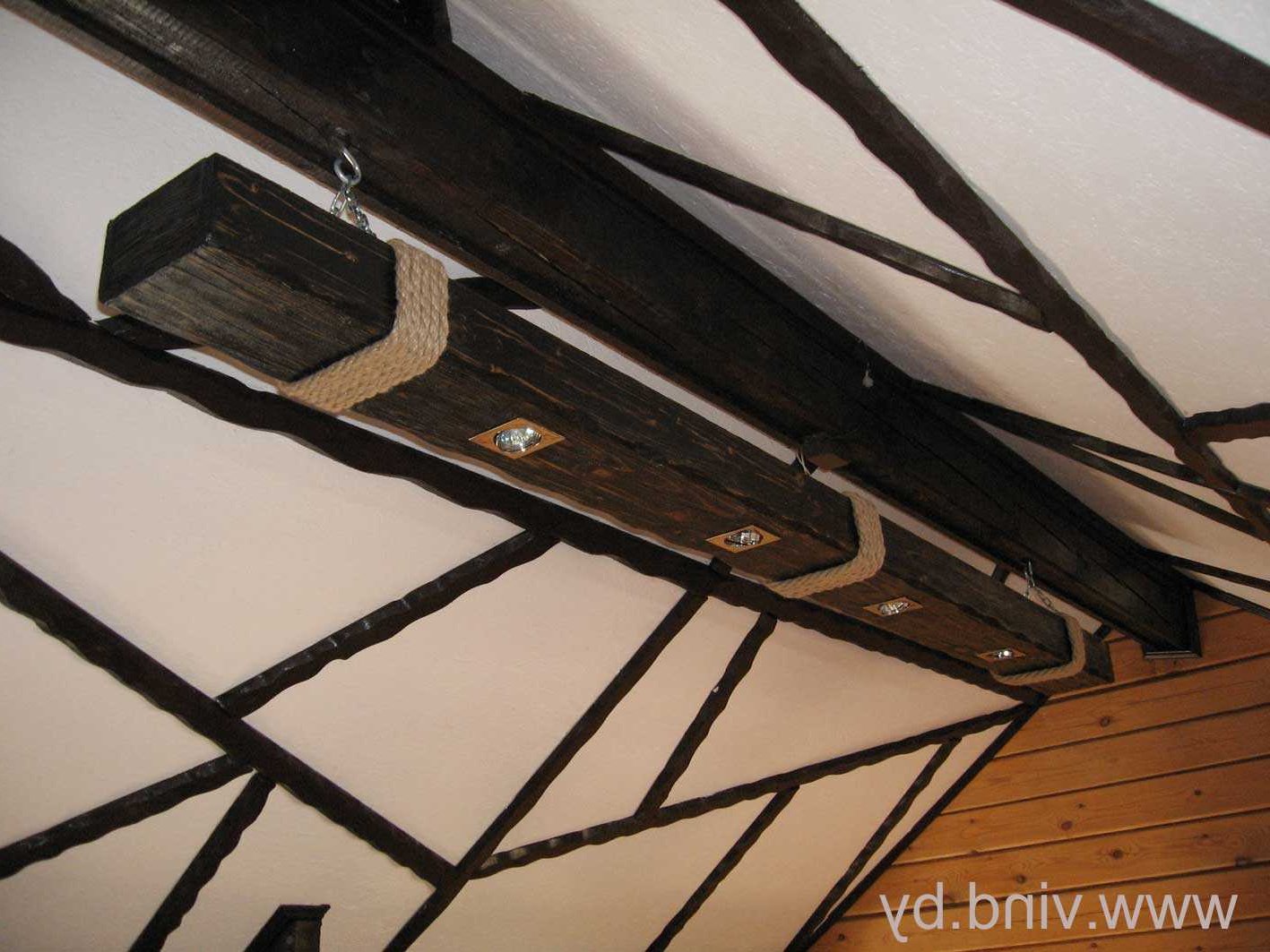

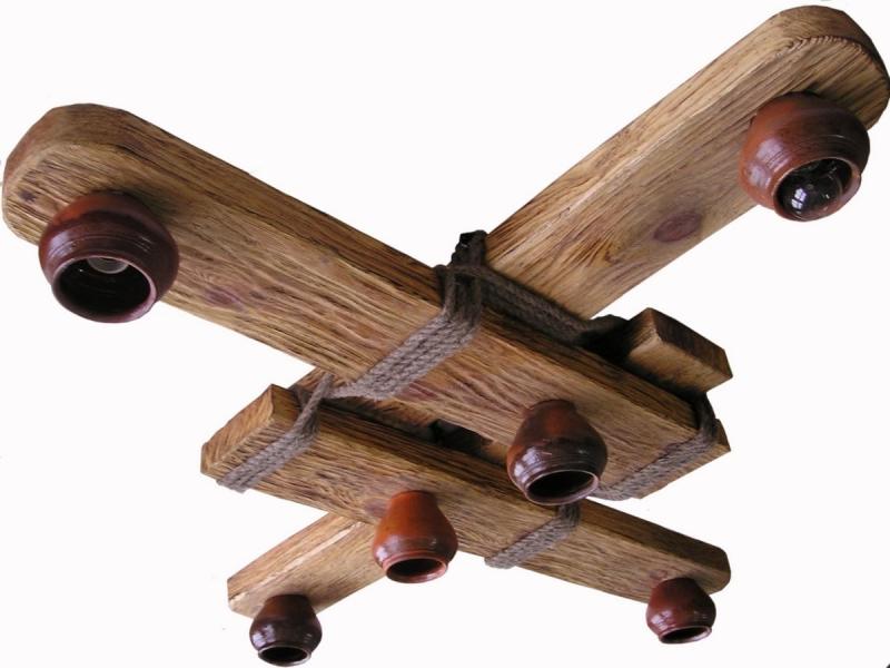

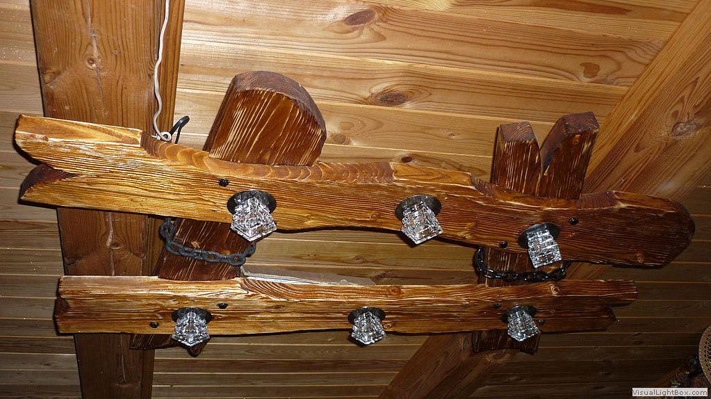

Насчет балок уже все тут расписано, показано и обсуждено. Но вот что было сделано буквально на днях. Короче говоря, хотелось мне что-то подобное вот такому декоративному освещению, как на фото ниже.
деревянные самодельные люстры

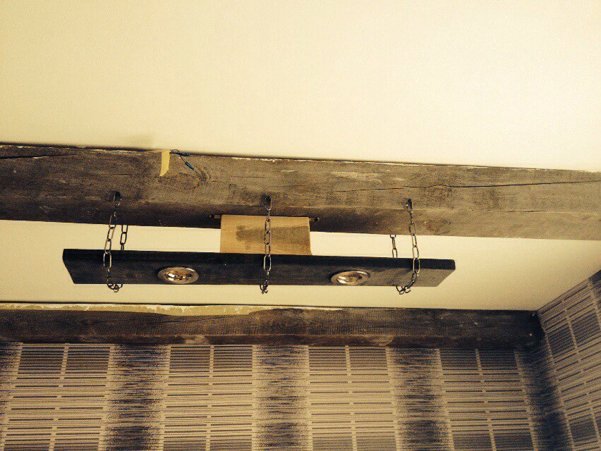

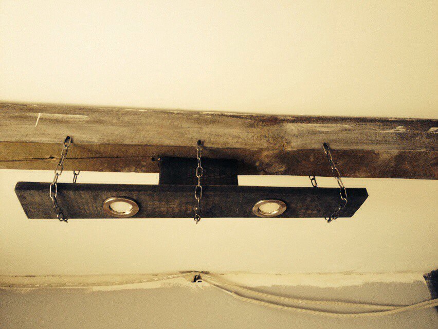

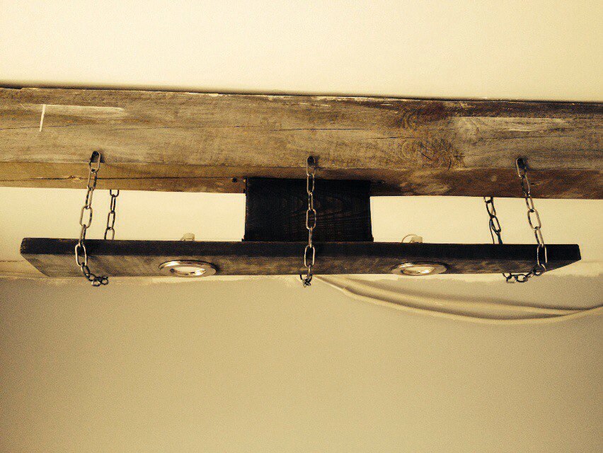

Ну, просто что-то подобное. Но появилось желание сделать самостоятельно, так как стоимость просто обычной деревянной люстры в 3-5 раз дороже, чем стандартной классической. Почему так, мне непонятно, хоть убей, тем более что можно сделать что-то такое самостоятельно.
Я уже давно начал баловаться экономией средств на декоре. То кирпичи самодельные, то багеты деревянные, а теперь еще и светильники и люстры. Тут, получается, от цены, которую нашел в интернете, было сэкономлено примерно в 12 раз. Да-да, дофига действительно. Многим может и не понравиться то, что сделал, и что покажу, но у каждого свой вкус и умения. А потому каждый может попробовать сделать деревянную люстру на балку, сэкономив при этом. Может, у более опытного человека вообще шедевры получатся))
Короче говоря, прикупив необходимых аксессуаров, по типу фрезы для дерева, чтобы вырезать отверстия в досках под светильники, а также еще кое-каких мелочей, я приступил к работе. Вот что получилось):-). Не обессудьте, это первый раз, первый опыт. Хвастать на стесняюсь):-) Если кому понравится, спрашивайте, поясню алгоритм!
Короче говоря, вот все перед вами!
деревянная люстра своими руками!
Все недоработано еще. Будет дополнительная покраска, возможно, добавлю еще и плетение какое канатами, но это снова немного позже. Да, у меня часто съезжают сейчас сроки, но зато потом закрываю все пробелы фотоотчетами)) Прошу оценить!

...для домашнего самоделкина недурственно получилось...только покрасьте цепи черным или под ковку...но я не любитель таких подвесов, уж больно много пыли собирается сверху и я бы цепи не просовывал сквозь деревяшку в круглое отверстие ( опять грязь-пыль в отверстиях), а в отверстия заделал мощным содинением винт-гайка и цепи зацепил ( подвесил) за болт(шпильку) кольцами и опять же " законченность металлическая"...хотя это удорожание... :ugeek: :ugeek:

Насчет покраски цепей согласен с Pogarik, хотя если будут еще элементы из нержавейки поблизости или такого вот сатинового цвета, то можно попробовать оставить))... Ну, а потом покрасить, если не заехало в дизайн. Не знаю, как в плане плетения канатами. Это кухня. Именно там, сверху, вся копоть с пылью вперемешку, все жирные испарения. Если даже вытяжка и вентиляция, все равно все это будет вверху, просто сроки чуть отодвинутся... Поэтому думайте... с доски, металла, прочей гладкой окрашенной поверхности можно все стереть или смыть, а вот в канатах останется навсегда.
Дальше что?:-) Ах, вот... как доработаете полностью, покажите снова, и не только сами балки с новыми деревянными светильниками, но также их в общем интерьере. Мой плюс за творчество. Мне нравится. Единственное, что бы я от себя добавил, так это некой массивности. Но тут уже каждый хозяин барин. А вообще, все ГУД)) Изображение

Очень красиво получилось. Мне понравилось. Вообще, балки на потолке раньше даже не рассматривал в интерьере, думал, что они только в натуральном деревянном доме могут быть, смотреться хорошо. Но сейчас понимаю, что ошибался. А вот такие самоделки вообще уважаю. Я сам не столь давно пересекался с приобретением освещения, и знаю, сколько может стоить люстра или светильник. Цены бешеные. И, если получается сократить расходы, сделать что-то красивое, да еще и набраться в данном деле опыта за счет того, что делаете сами, то это только плюс!!

По поводу добавления отдельных деталей в данные светильники думаю. Скорее всего, так и будет сделано, так как мне они кажутся немного жидкими, что -ли, действительно незаконченными.
За плюсы спасибо, за приятности в мой адрес - тоже биг поклон))
Когда что-то дополнится, обязательно добавлю. Есть идея по новой люстре, но катастрофически не хватает времени. Как закончу, с меня фотоотчет))

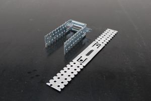

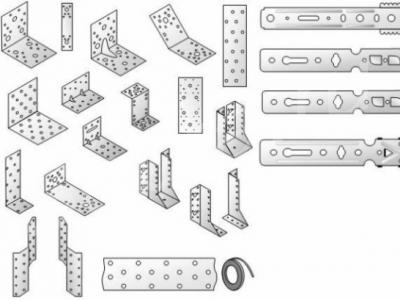

Буквально на днях снова столкнулся с установкой балок на потолок. Данный стиль сегодня модный, и нравится многим людям, а потому периодически заказчики вносят коррективы в интерьер и общий вид потолка.
Устанавливали деревянные балки, так как искусственные действительно смотрятся не очень органично. Устанавливали так же, на анкера, обычные металлические. Получилось красиво, все довольны))
Но также можно устанавливать балки на подвесы, скобу, кованые элементы. Все зависит от параметров деревянной балки, самого основания и требований заказчика. Поэтому, если у вас на кухне, в спальне или гостиной по дизайну должны быть установлены деревянные балки на потолок, мы можем пообщаться на данную тему. Пишите, и мы все обсудим.

А вот на картинке, пока искал изображение, чтобы прикрепить по теме деревянных балок и ковки, нашел следующий бред.
типа деревянная балка, типа ковка):-)
Уже делились подобными, но снова повторюсь. БРЕДООТДЕЛКА самая натуральная. Пенопластовые балки и резиновая ковка)) Не смешно ли? Очень даже смешно!! И, что самое интересно, вся эта беда не дешевле ни разу. Иногда, дороже бывает и серьезно, в зависимости от производителя и магазина. Просто чуть легче по весу, чуть легче по монтажу. Но никогда, слышите!!, никогда не делайте такого у себя дома):-)
