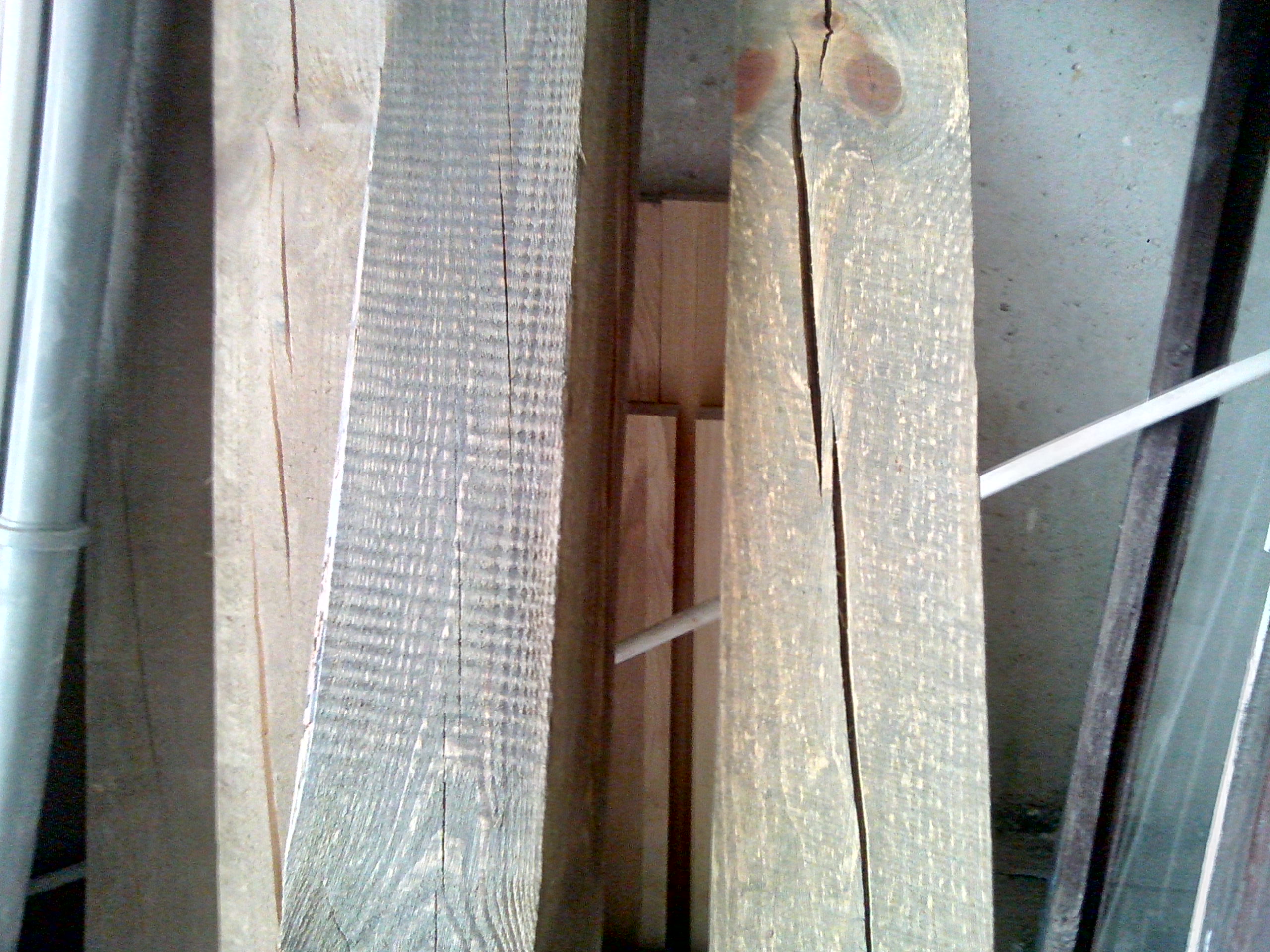

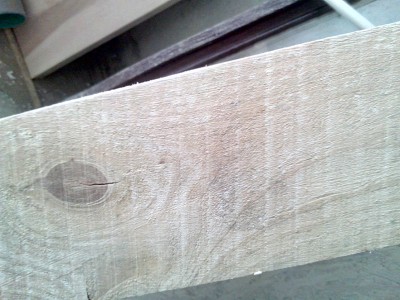

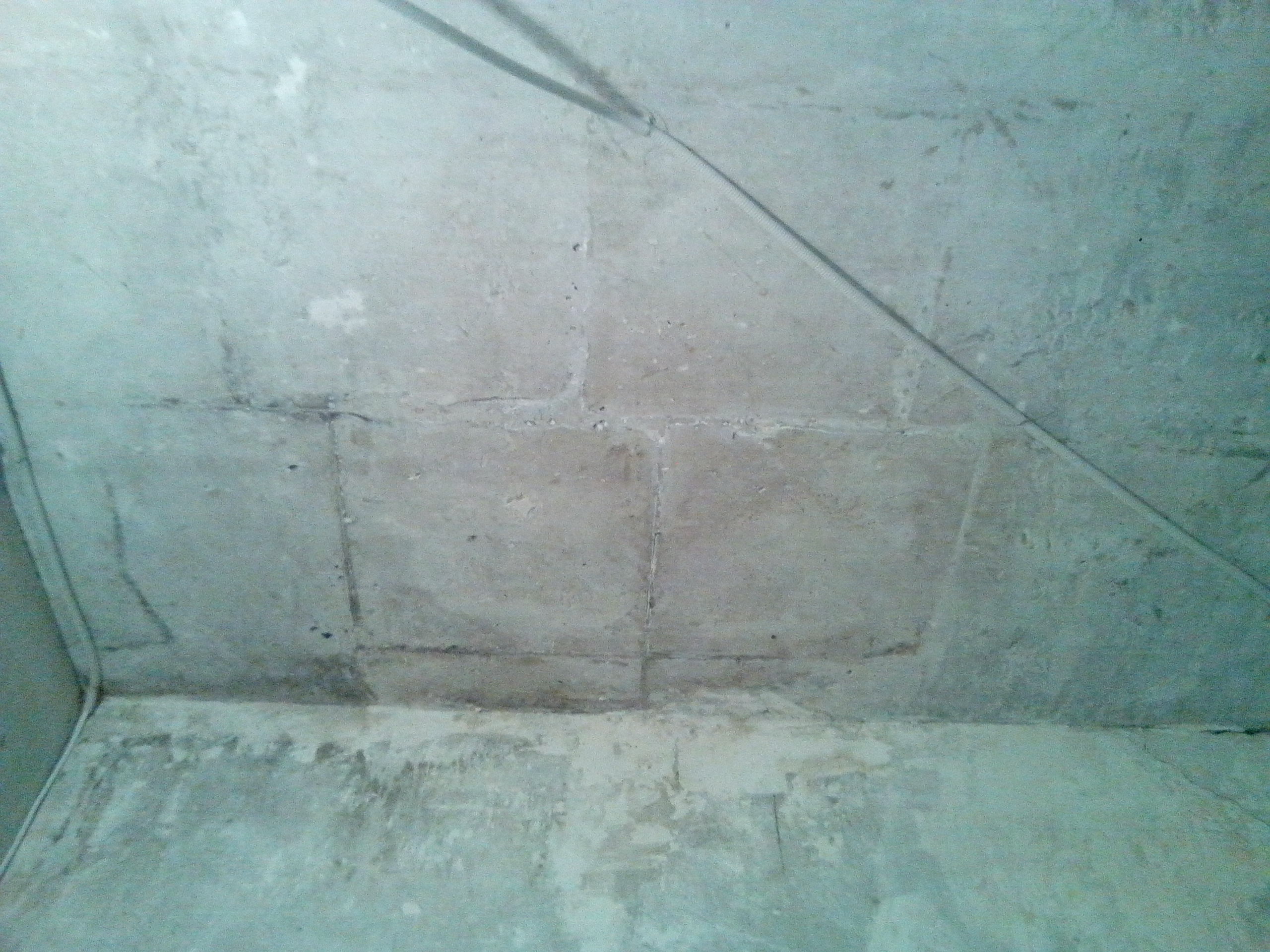

Необходима установка деревянных балок на потолок. Есть небольшого размера кухня, потолок которой планируется сделать в очень интересном стиле - рваная штукатурка или шпаклевка, покраска водоэмульсионной краской, плюс установка деревянных балок на потолок. Балки серьезного размера (12х12 см), полусухие, тяжеловатые. Длина каждой балки около 2,5 м. Сначала хотели ставить на анкерные болты, поглубже в потолочное перекрытие. Но так как балки при высыхании немного повело, то на них сейчас нет ни одной ровной стороны, чтобы прижать к потолку)) В общем, сейчас в затруднительном положении, а ремонт нужно понемногу продолжать. Быть может, кто сталкивался с подобной ситуацией и поможет? Чуть ниже фотографии балок и кухонного потолка, так, чисто для примера. Заранее спасибо!

Думаю, если дерево влажное, да еще такого формата, анкеры может и повынимать из перекрытий, хотя тут очень спорный вопрос. Можно было бы на цепи повесить балки на потолок, использовать металлические какие-нибудь элементы типа скоб. Просто, если честно, не видел никогда специальных креплений под балки, но они точно должны быть. Конечно, стоило бы обратить внимание на вес данных элементов, крепление им понадобится серьезное.

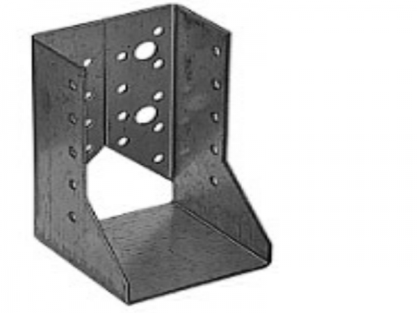

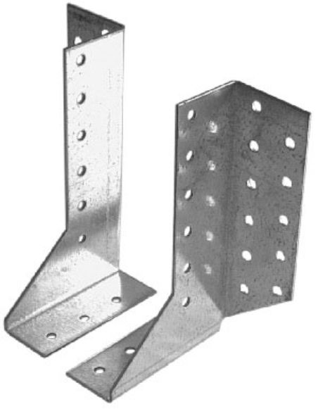

Не претендую на авторитетное мнение, просто предполагаю, размышляю так сказать: а почему бы не укрепить балки к потолку с помощью металлического крепежа? К сожалению, не знаю, как такой элемент называется, выглядит примерно так, как на картинке ниже, только в вашем случае там вместо закругленного элемента будет, вероятно, прямоугольный. Крепится болтами к потолку, и по идее, должен прекрасно держать вашу балку.

Александр Кириченко писал(а):...хотели ставить на анкерные болты, поглубже в потолочное перекрытие. Но так как балки при высыхании немного повело, то на них сейчас нет ни одной ровной стороны, чтобы прижать к потолку...
И что вас смущает ваше решение? Установка одной деревянной балки на три анкера - вполне приемлемое решение. "Рваная штукатурка" или шпаклевка, покраска водоэмульсионной краской прикроют щели между потолком и балкой. Только вместо анкера вам следует использовать спицы с резьбой. Посмотрите комментарий kinto от 19 марта 2012 года в теме Как повесить телевизор на стену где он решал проблему монтажа телевизора к потолку с использованием распорных анкеров для крепежа. Они даже вам помогут прижать (притянуть) балку к потолку "намертво" и даже немного выровнять изгибы балок…

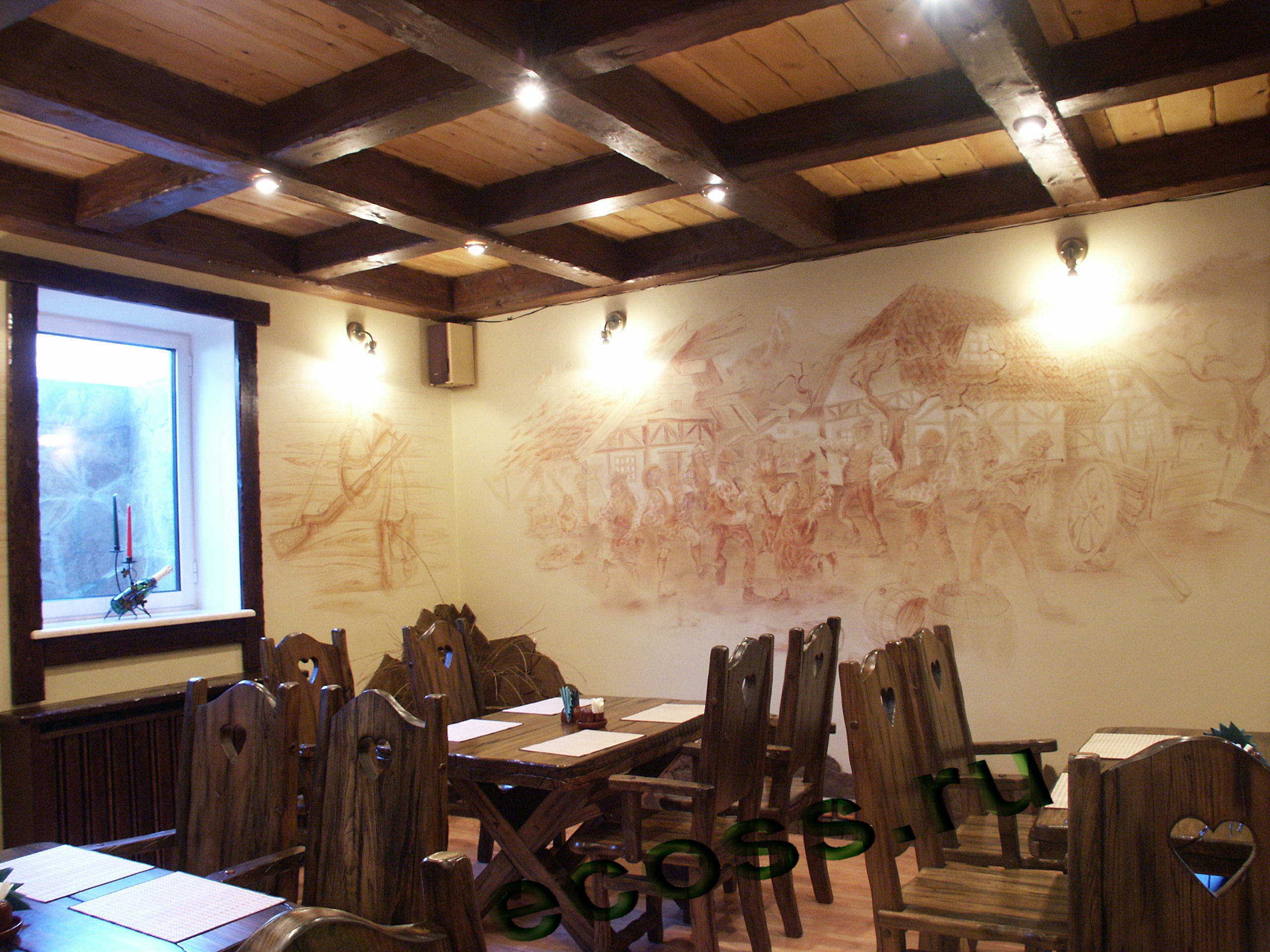

...длина балок 2.5 м какой там изгиб у сухой балки ?...тривиальное решение --2 прогона на стену из дерева и на них "загнать" балки, а потом эти прогоны использовать как декорация полочек под тарелочки или окантовать золотой рейкой :lol: германческий вариант...

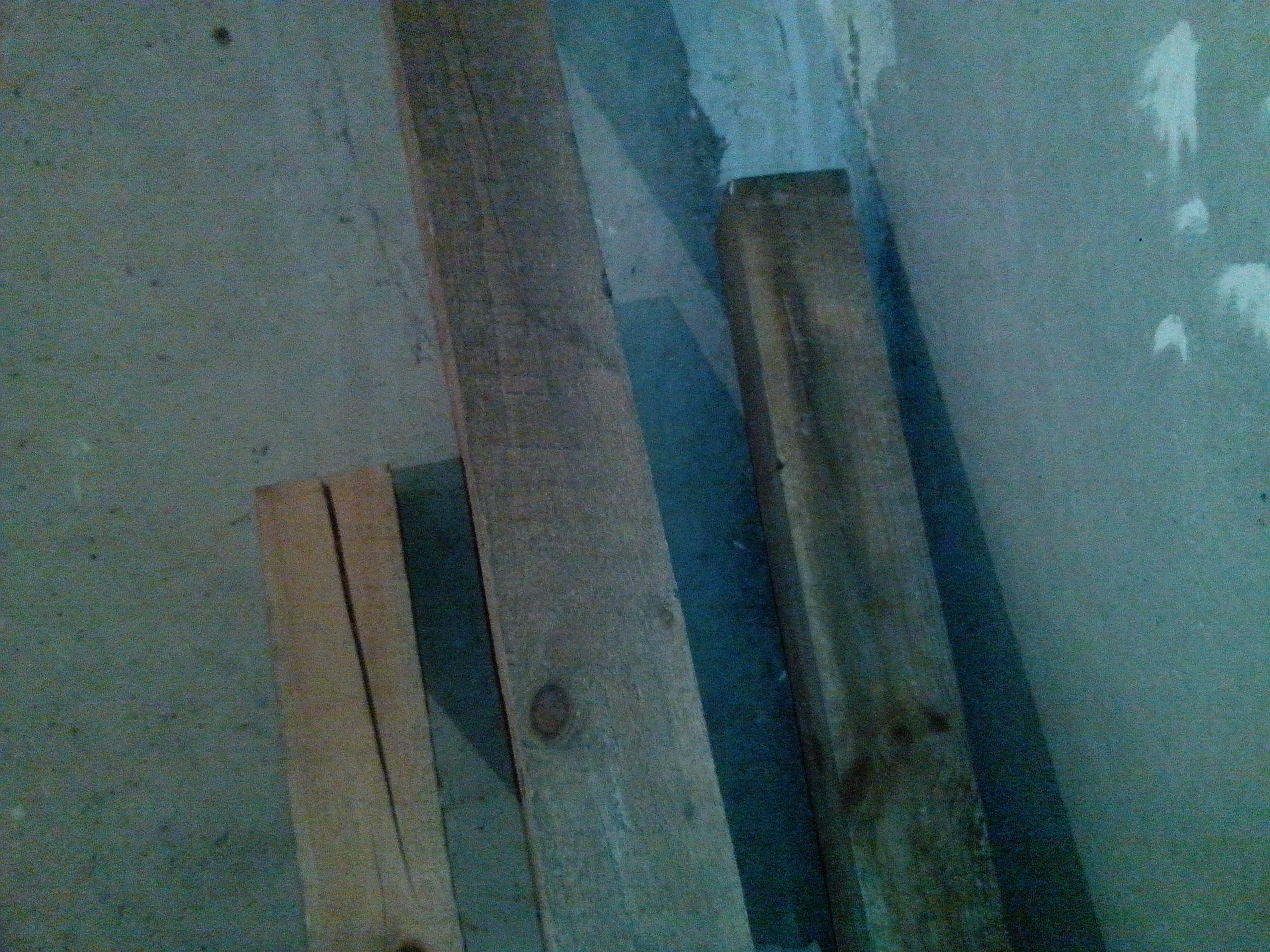

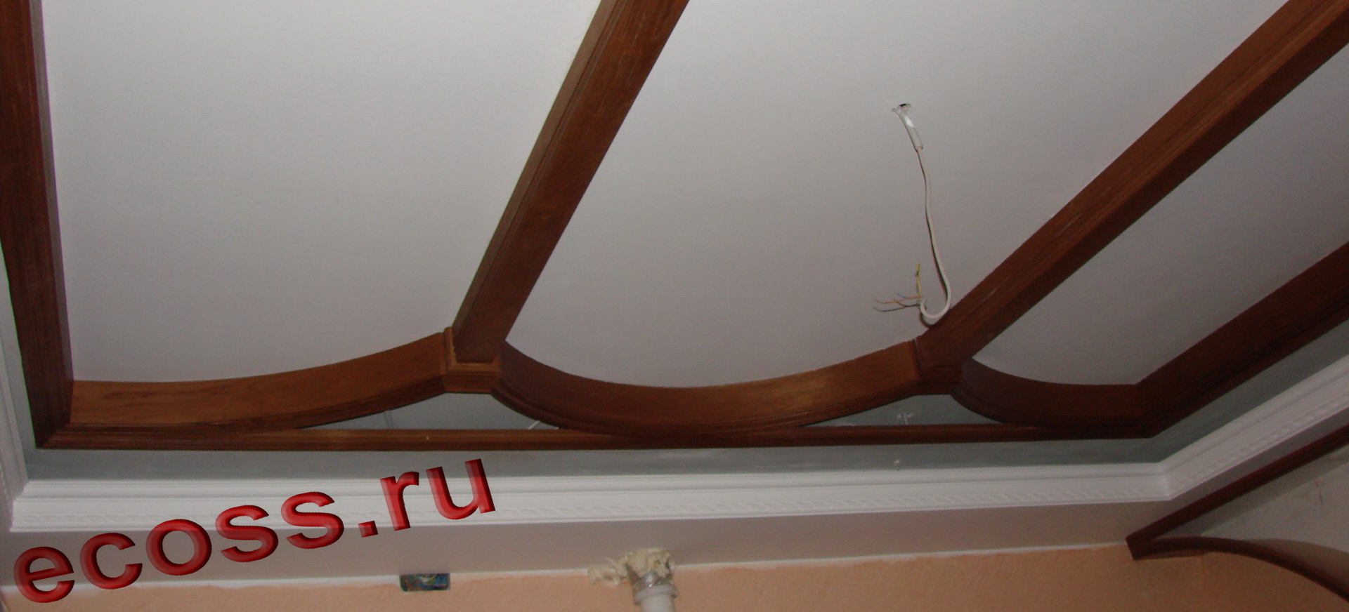

Сразу хочу поблагодарить все за ответы и дополнить. Сегодня нашел решения для крепления балок, как предлагает Legus, но именно для прямоугольных форм. На фото ниже данные элементы крепежа. Но их использовать можно на стены, по краям балки. В таком случае, понадобится еще 1-2 крепления где-то посередине, чтобы придать прочности. Просто боязно, если честно, никогда не сталкивался с такими работами и побаиваюсь, как бы они не обвалились)) Вес каждой балки сейчас 30-40 кг, примерно. Далее по мнению shuravi... практически ничего не смущает, просто боязно децл)) Почитал комментарии, которые Вы указали по ссылке, нашел решение и понял, сколько выдерживают анкера. Вполне достаточно, оказывается, 3 анкера на балку, чтобы было почти намертво!!
Pogarik писал(а):2 прогона на стену из дерева и на них "загнать" балки
Это Вы имеете в виду вертикальные типа опоры поставить и на них балки... сорри, просто здесь не понял немного.

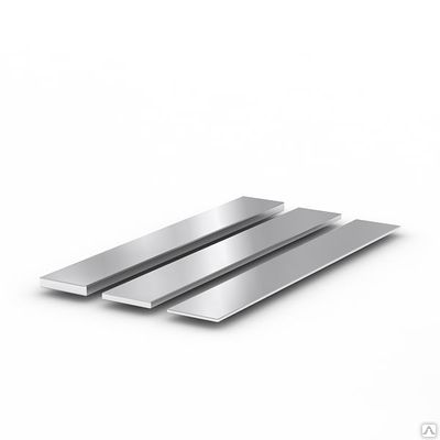

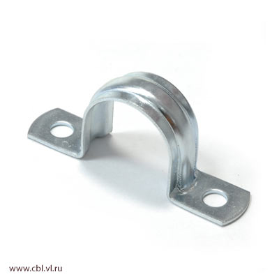

Внизу на фото еще покажу металлическую полосу, вот такую хотел поставить в виде креплений. В общем, просто порезать по размерам, согнуть в П-образку с боковушками под болты, чтобы металлические полосы как бы обнимали балку. А крепить на анкеры. в общем, решение примерное уже есть, буду выбирать, что более практично и интересно в плане декора, ведь это основной момент в данной работе!! ;) Спасибо!!

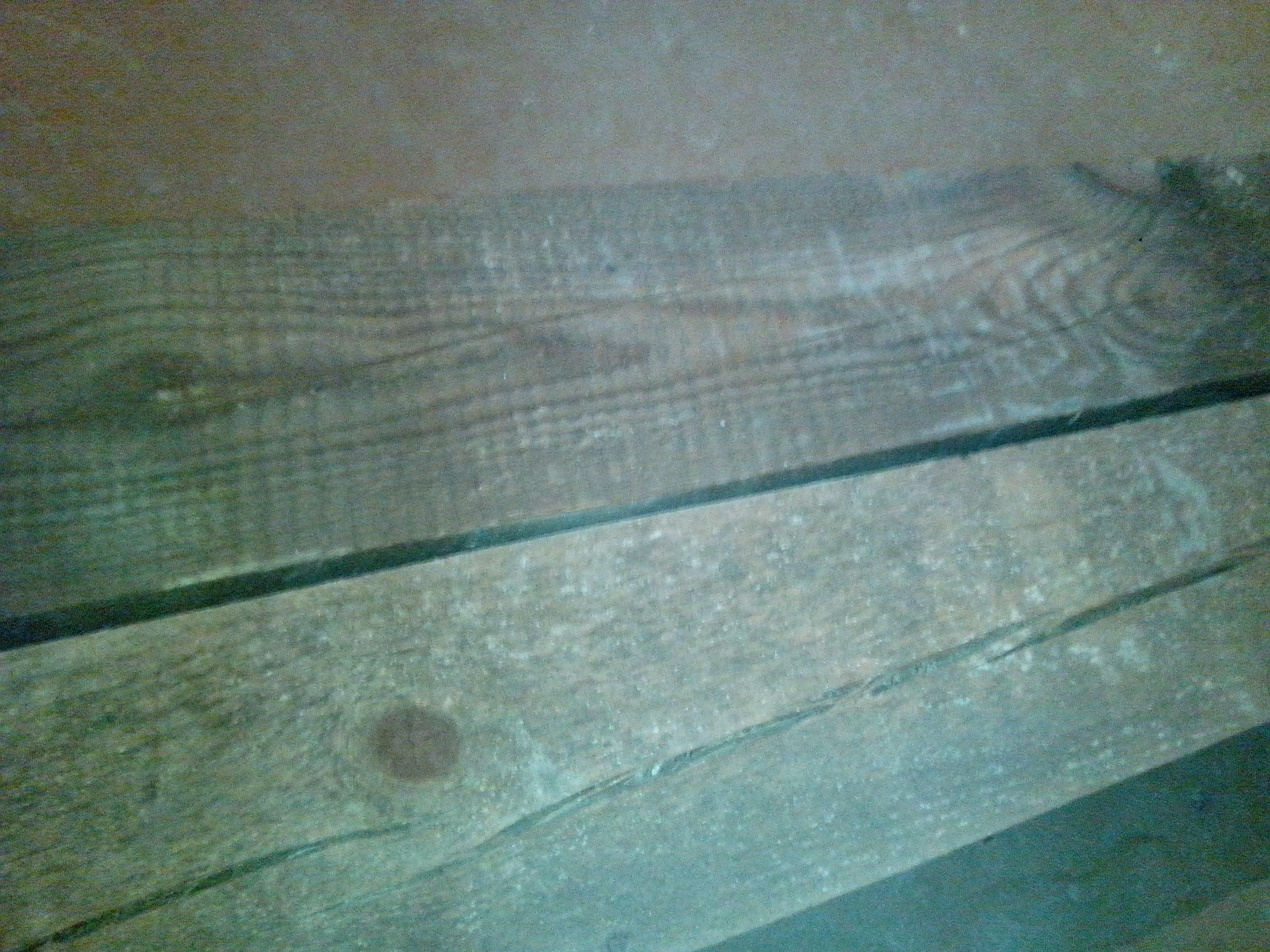

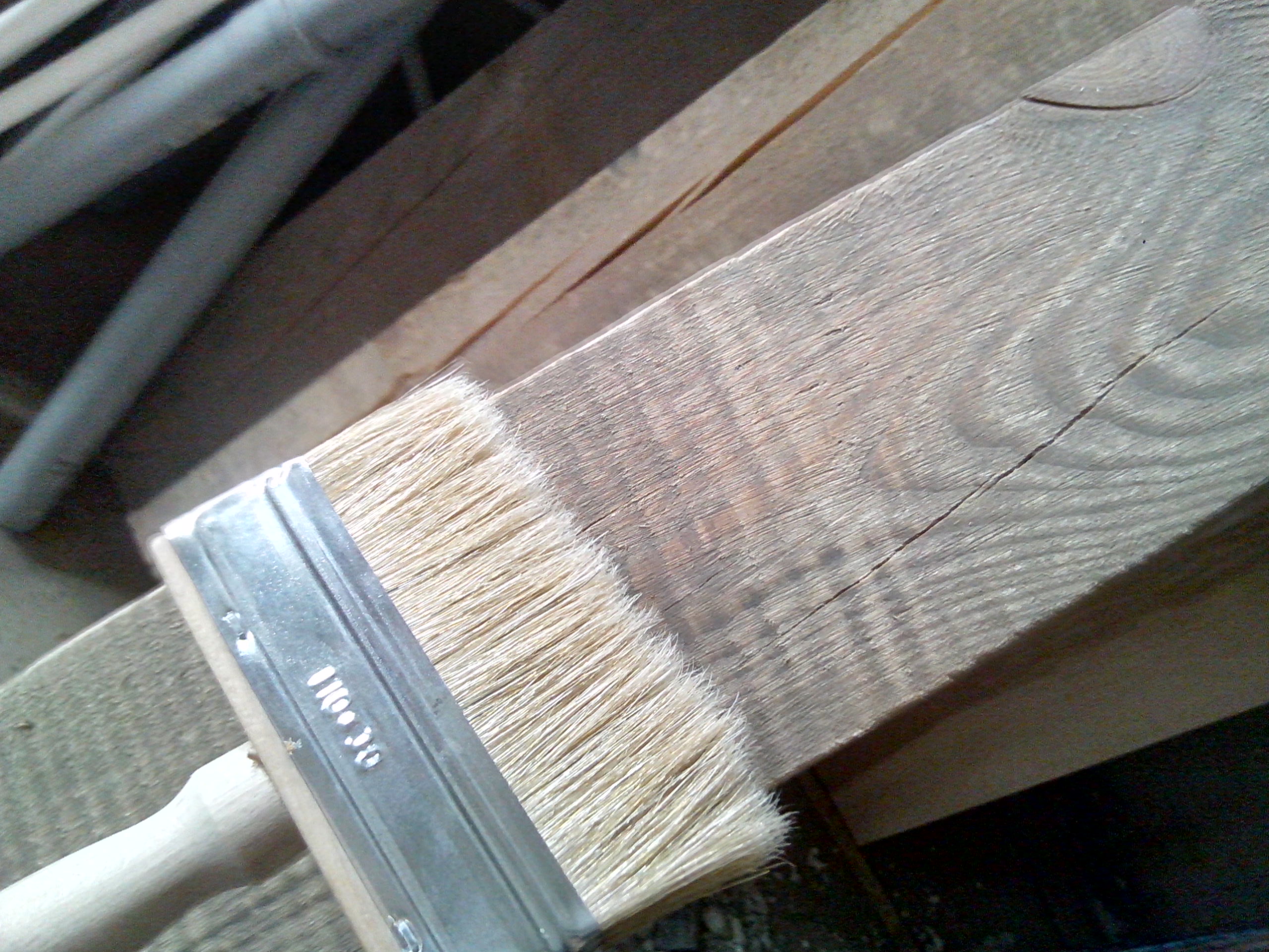

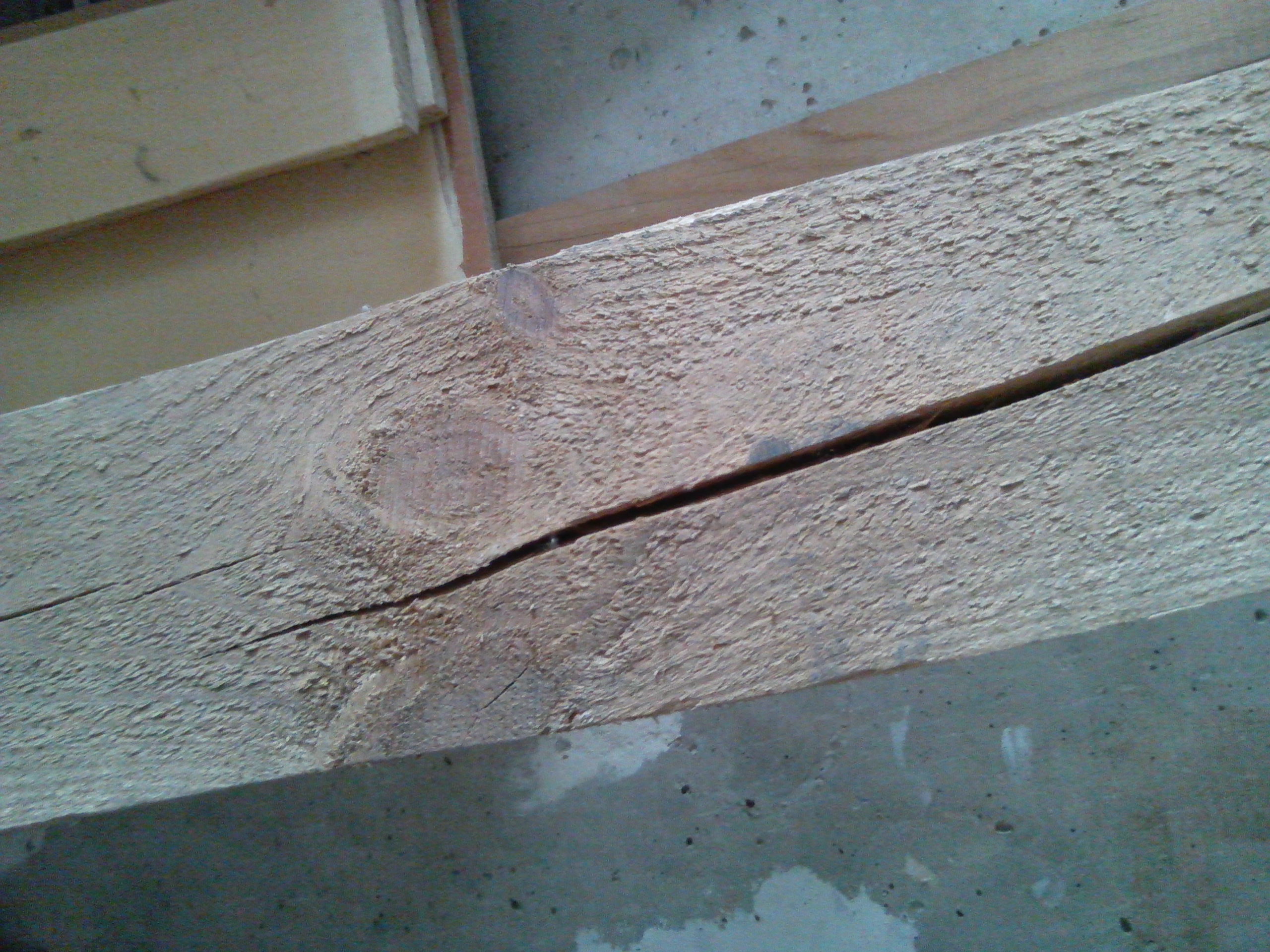

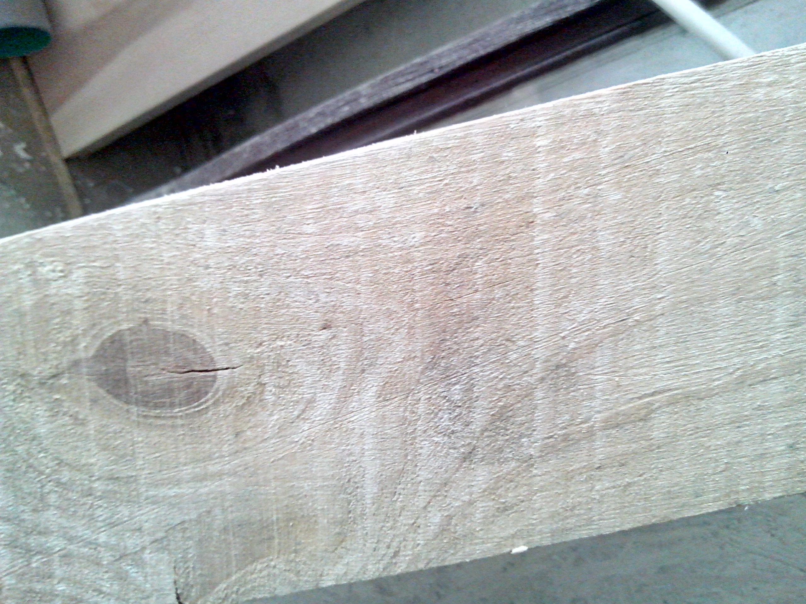

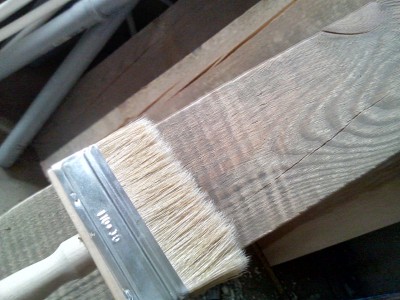

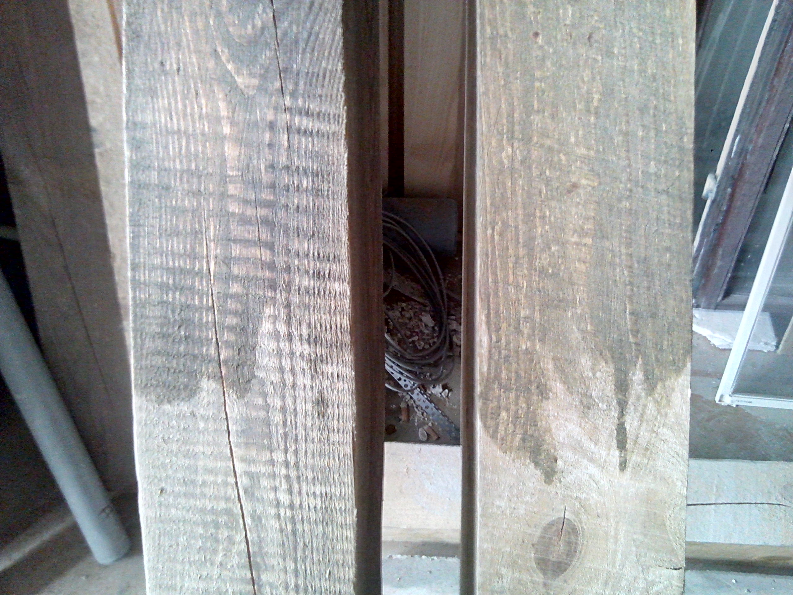

Возвращаюсь в данную тему, но еще не с полным боекомплектом потолка, а так, частично. просто работы очень много, и то, что успеваю, подхватываю на фото и несу сюда. Слава Богу, огромный перерыв закончился и сегодня могу с уверенностью сказать, что процесс пошел. Там понемногу ванна делается, демонтаж в коридоре и начальная отделка стен. А я по помалу туда-сюда брожу, по мелочевке)) Сегодня вот добрался до балок, которые на потолок, и начал приводить их в порядок. Они подсохли и из балок сильно вылезла смола, а потому пришлось хорошо наждачкой поработать. Кроме того, купил краску, чтобы вывести все балки в одинаковый цвет и сделать контраст с полом, но пока нанес только пару слоев. В общем, пока на фото есть зачистка балок, обметание их макловицей от серьезного слоя пыли, а также покраска в два слоя. Теперь жду высыхания и буду продолжать. Насчет креплений ничего не вышло, кстати, так как в продаже их просто нет((( Буду сначала на анкерные болты загонять, по 4 на балку, для надежности, а далее посмотрим.
окрашено
показываю, как ложится краска
обметалки))
после шлифовки
до шлифовки

Оттенки слегка не совпадают, но может получится их поровнять количеством слоев. Это так, подсказка, если вдруг не знали)) А вообще, лучше бы сильнее зачистили все балки, чтобы их родной цвет был идентичнее, тогда и с краской проблем бы не было. Хотя я думаю, что если будут там на тон-два отличаться, это вообще не проблема, главное конечный результат. Огромное значение еще играет и то, что будет между балками, какого цвета и оттенка, то есть, сам фон потолочной поверхности. Ним, реально, что получится перекрыть.
Иван-Иван
Сообщения: 96
Бонусы: 246.60
Благодарил (а): 6 раз
Тема: Re: Установка деревянных балок на потолок
Должно получиться. Может несколько слоев придется домазать, может под финальный слой немного подразбавить краску, и должно получится. Прямо одинаковыми балки на потолок не будут, это 100%, да это и не нужно, так как там свой рисунок есть и текстура.

да я просто очень-очень в надеждах весь, что все будет хорошо. Сегодня полдня шлифовал балки и красил их. Короче по сути - краски было всего 900 г, типа на пробу взял, пойдет или нет. Теперь пожадничал и решил растянуть на всю покраску. Осталось граммов 70 уже разбавленной уайт спиритом немного, но и покрасить нужно одну длинную балку в 1 слой и одну короткую. Короче говоря, иду впритык, а на днях, как все хорошо просохнет, покажу результат. Кстати, всегда мне говорят не спешить, а я... когда высыхают балки, цвет вообще выравнивается классно!!

Александр Кириченко писал(а):...добрался до балок, которые на потолок, и начал приводить их в порядок... на фото есть зачистка балок, обметание их макловицей от серьезного слоя пыли, а также покраска в два слоя. Теперь жду высыхания и буду продолжать...
Разочаровываете :?
Вам стоило зачистить, отшлифовать балки так, чтобы не было видно следов зубьев пилы. Пусть будут видны сучки, трещины, но поверхность видимых граней бруса должна быть равномерно отшлифованной . Тогда при нанесении защитной краски проявляются оттенки, контрастно подчеркивающие структуру древесины, а не работу распиловочных средств... Не обижайтесь, но это пока у вас «полуфабрикат»...

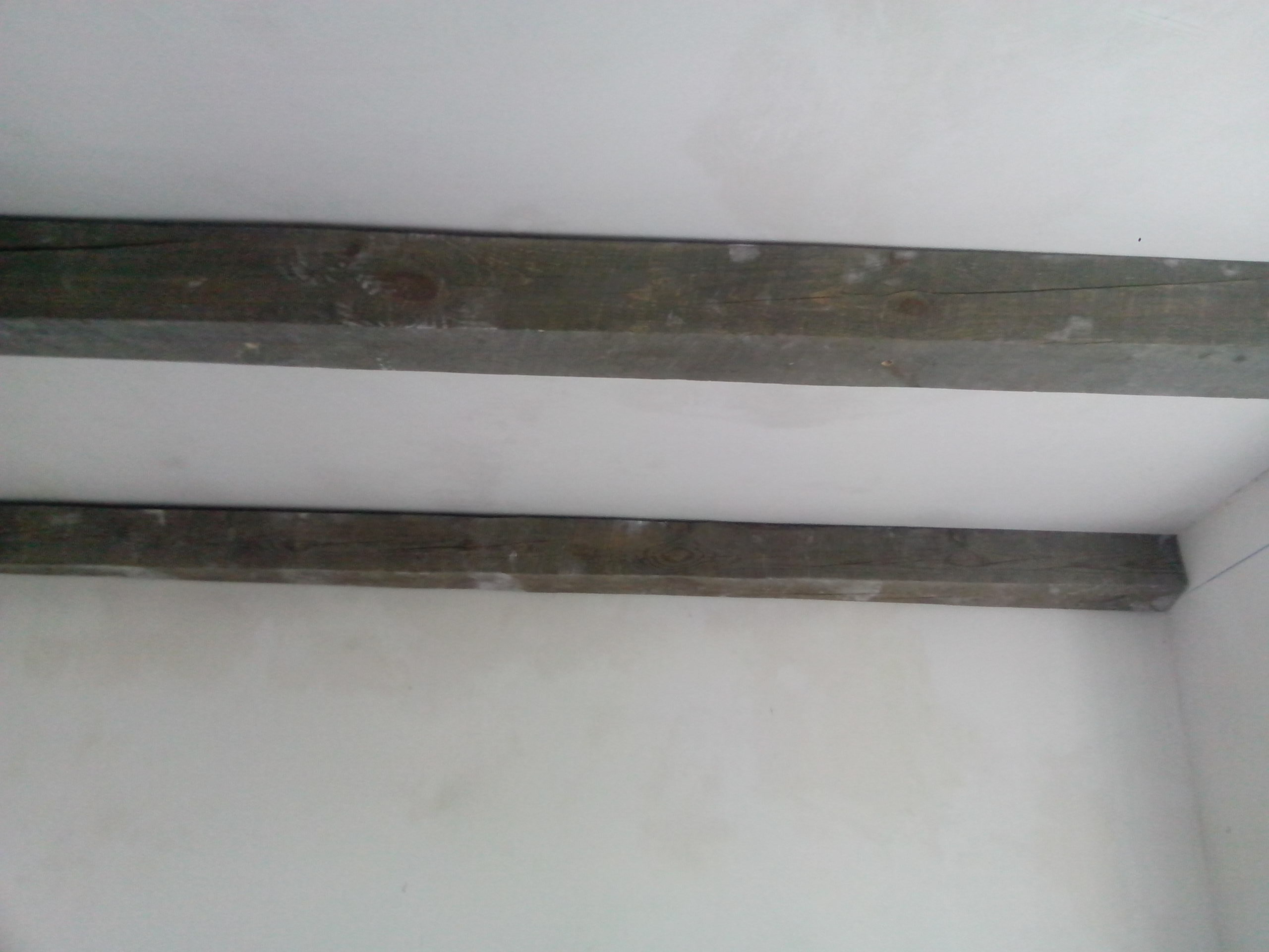

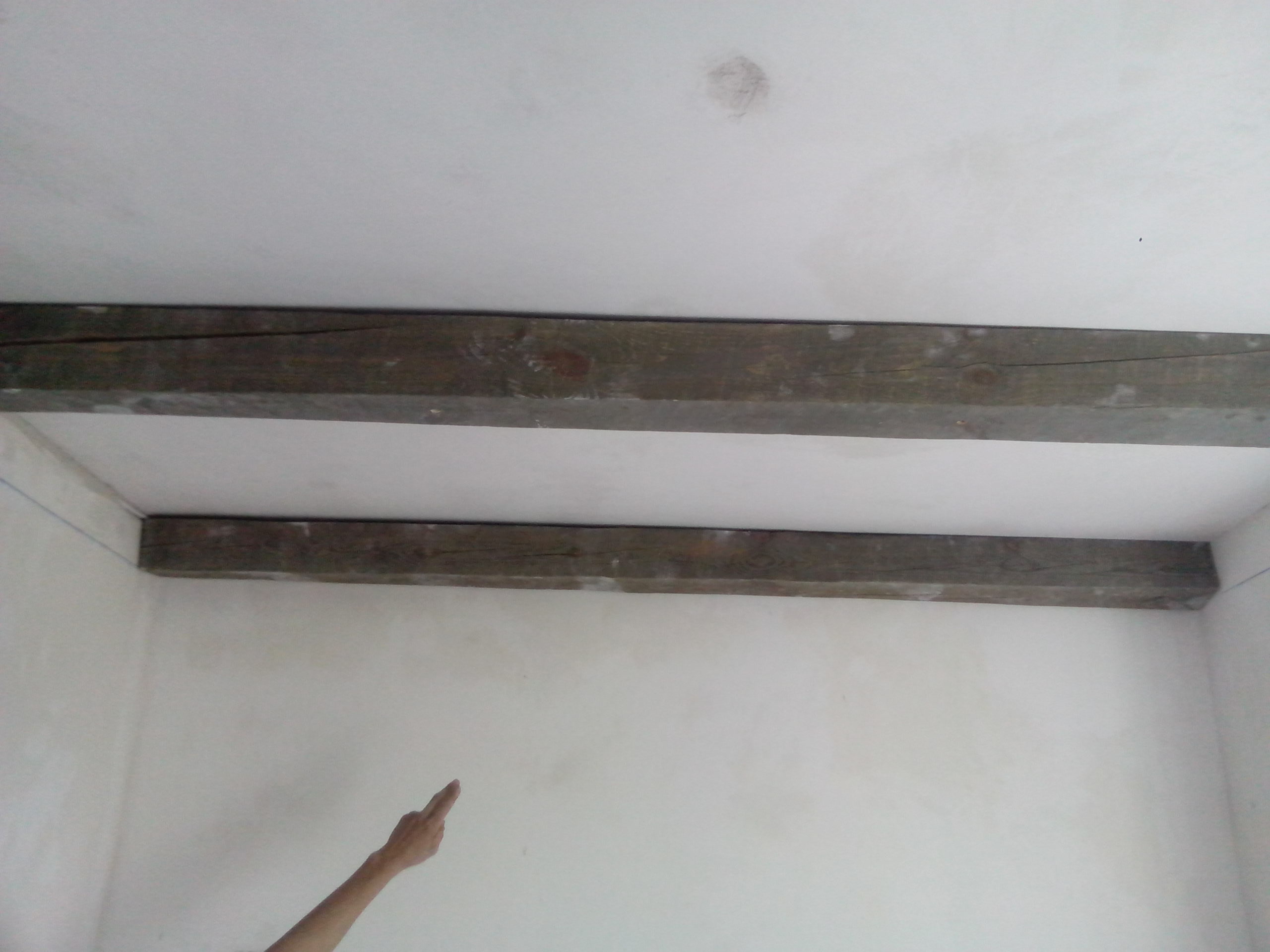

Кинули балки на потолок на анкера, по 4 штуки на каждую. Анкерные болты взяли под отвертку, сначала забили в просверленные балки и битые в бетоне отверстия, а потом дожали битой в дрели. В общем, все крепко и надежно. балки, правда, кривые):-) Но такие и брал для максимального эффекта стиля. Трещины на них есть и все такое, но издали проблемы с покраской практически не видны. быть может, в уже подвешенном состоянии все-таки еще покрашу, раскошелюсь на дополнительную баночку и доработаю))
Тут же парочка фотографий с изображением, как прошла установка деревянных балок на потолок в кухне. Прошу не судить строго, но и не переживать за критику, она мне очень полезна!!
