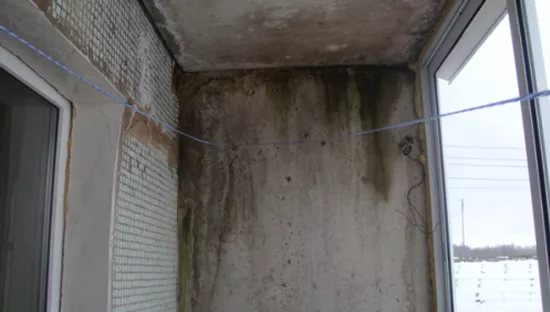

Есть балкон в квартире. Небольшой, убитый, можно сказать. Когда-то там делалось утепление - боковая стена и балконный экран. Утепление внутреннее - пенопласт пятерка и вспененный изолятор в несколько миллиметров. Не сказать, что особо помогла, но теплее.
Тут решились делать отделку. Я помогаю, как могу, но бюджета почти нет, копейки вообще. Но проблему решать нужно.

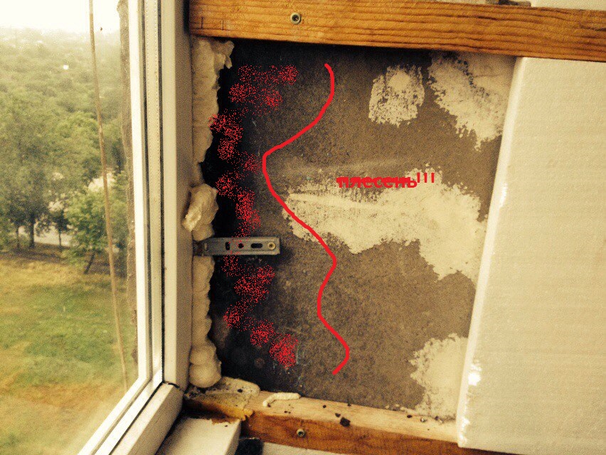

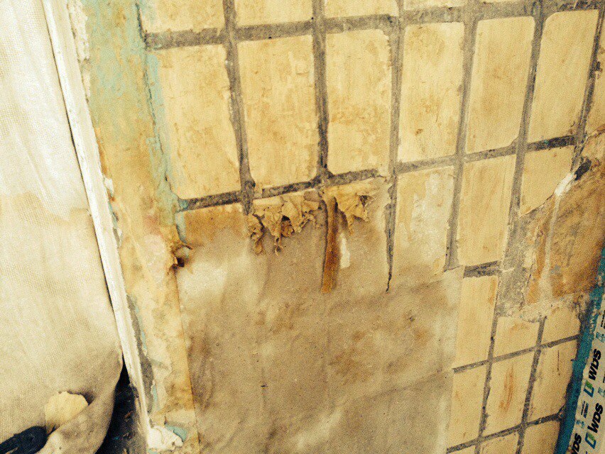

Короче говоря, нужно делать отделку, но заметили, что швы текут. Между рамой и стенами, вертикальные. Вскрыл все, посмотрел. Вот такая беда сейчас.
плесень под утеплителем из-за протечек

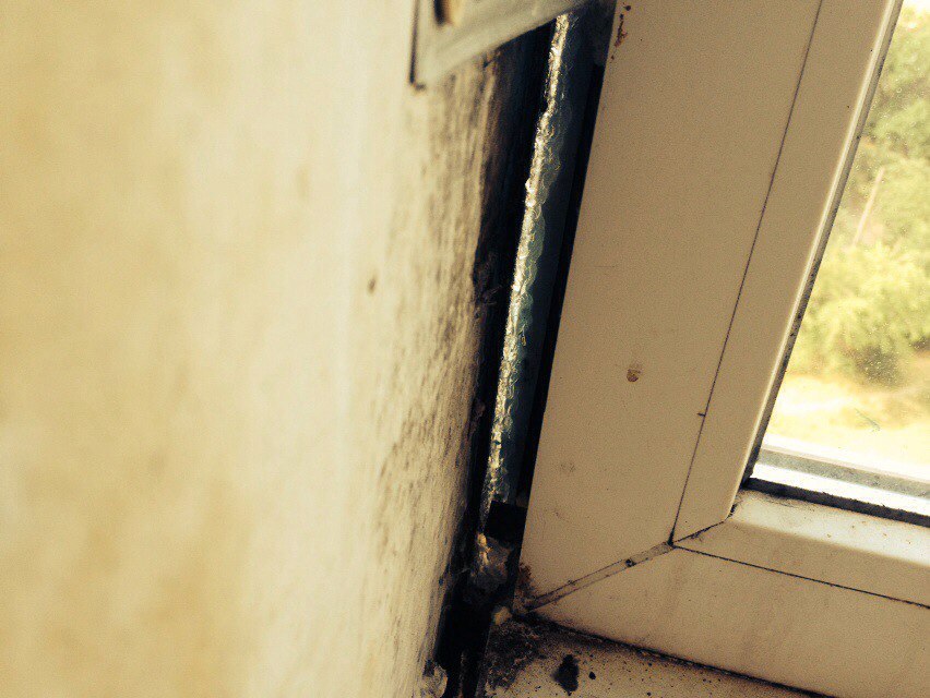

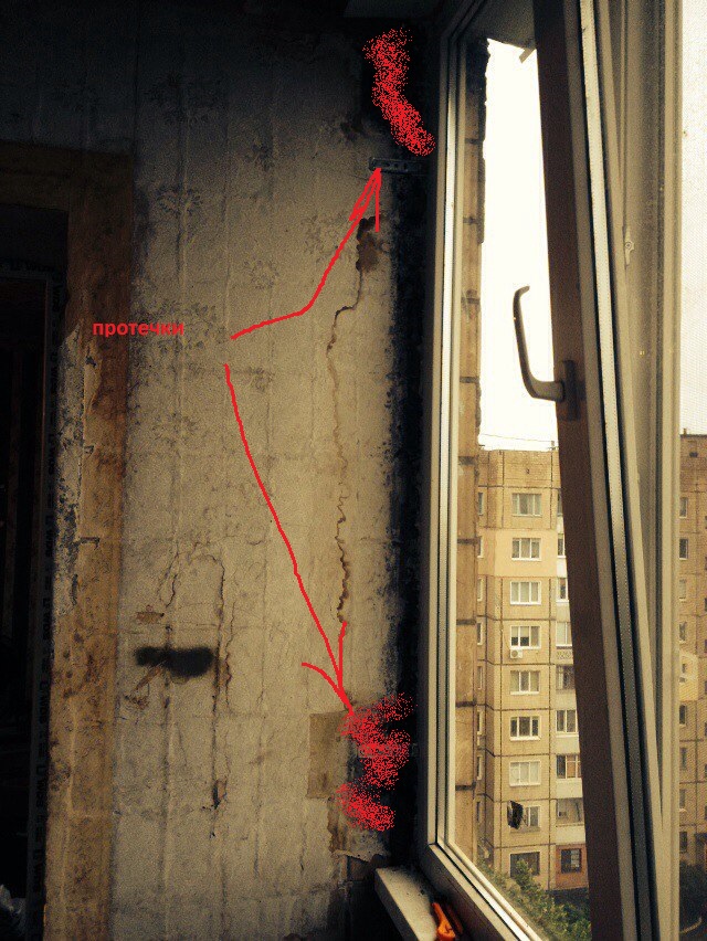

Решил устранить протечки, как-то герметизировать швы. Вырезаю полностью пену, и (даже не удивляясь), наблюдаю следующую картину.
притворная планка... жесть
Вот так вот. То есть, пена снаружи нифига не защищена была. Не вопрос... вырезаю всю пену, максимально высунувшись из балкона, переставляю притворные планки с двух сторон рамы, но небольшие щели остаются. Ремонт бюджетный, поэтому используется все... щели силиконятся... немного бредово, но процесс идет хоть так.
шов, промазанный силиконом
После силикона в швах, когда он высыхает, заново задуваю пеной. Через день сутки продолжается дождь, который говорит, что все делалось зря!!!

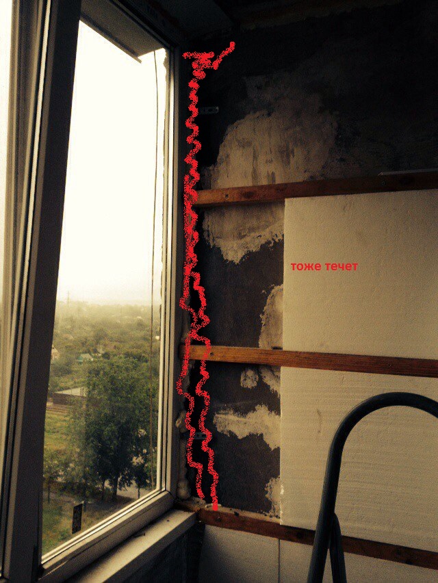

течет местами, там где помечено
Интересно, что течет конкретно. Ясно, что пена не изолятор, да и силикон там так, кое-как. Короче, течет. Нужно от этого уходить, но я понятия не имею, как. Я знаю, как сделать швы, и сам их делал уже не раз. Но этаж высокий, снаряжения нет и висеть снаружи некому. Есть ли какие варианты? Изнутри-то пену герметиками отделывать нельзя, верно? Влага все равно по стене пойдет и будет плесень? Да и пена просто сгниет внутри в таком случае.
Вот это сейчас основное. Нужно придумать, как герметизировать и чем. Двухкомпонентниками? Но как, Вместе в притворной планкой закатывать, чтобы надежнее?

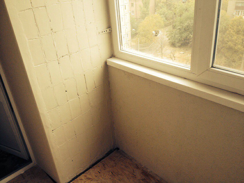

Но есть и пара других вопросов, которые касаются уже самой отделки. Есть вот такая плитка внутри, вроде как правильно называть ее метлахской:
плитка, нужна отделка
Сейчас на плитке куча обоев старючих - удаляем. Далее вопрос по ее отделке. Вариантов бюджетных несколько - ВЭ покраска по плитке, накатывание фактуры с помощью валика, штукатурка по сетке и обои, штукатурка по сетке и окрашивание, декоративная лепка прям на плитку (по типу кирпича самодельного). Все ли варианты подойдут? Приклеится ли штукатурка или та же лепка, если обои просто содрать и клей не замывать... ну, прогрунтовать пару раз и все?

течет с самого верха и по всей стене

Я думаю, что без герметиков снаружи просто не обойтись. Или нужна мастика для швов... Нужно снимать нащельники, срезать чуть пены под углом и замазывать. Правда, не могу подсказать вам, как работать в таком случае безопасно. Может, стоит осмотреть все проблемы вокруг балкона, собрать их воедино и устранить комплексно, заказав на денек услуги альпиниста промышленного? Получится? Подумайте!

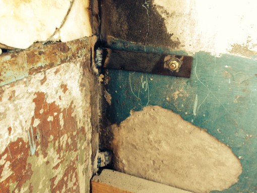

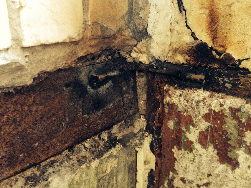

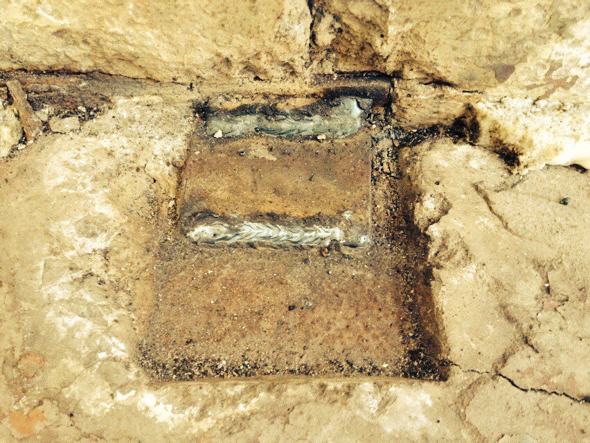

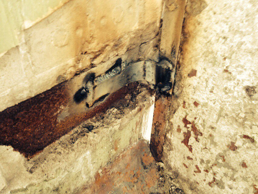

Нашел очередную проблему! Опять плохо установлен экран - все сварные швы поотходили. Из 6 швов целым оказалось 2,5 грубо говоря)) То есть, плита висела на воздухе почти и рамой придерживалась. По-быстрому переварили балкон. Усиление сделали простое, но стало на 200% надежнее, чем было до этого. Как обычно, прикладываю фото выполненных работ. Итак, это усиление балконного экрана сваркой.
заварили и усилили балкон

Привет. Понимаю, что ситуация типа отчаянная, а потому попытаюсь рассказать из своего опыта, был похожий. Без особенной полемики давай буду, и строго по фактам.
Щели, конечно, очень серьезные, и очень правильно сделали, что заменили пену и переставили нащельники. Но этого реально мало. Работа с мастикой нужна в любом случае. Понимаю прекрасно то, что большая высота и работать нормально не выйдет, но можно взять длинный шпатель, чтобы высоко не вылезать, или кисть.
Смотрите, мастика по нащельникам - не очень хороший вариант, хотя возможно. Будьте готовы к тому, что оно отойдет через пару лет и проблема вернется. Поэтому лучше их снять и работать по самой пене.
В инструкции по применению герметика указано, что нужно положить грунтовочный слой, разбавить мастику и нанести ее кистью даже. Так вот, это может быть не просто грунт, а в вашем случае, и финальная обработка швов. Просто придется делать массу не настолько жидкой и замазывать 3-4 раза кистью той же, давая каждому слою время на высыхание. Промазали как грунтом, высохло, потом с периодом высыхания еще 3 слоя. Пленка ляжет довольно плотно, и после ее нужно будет накрыть тем же нащельником, в те же отверстия, если неудобно торчать с шуруповертом из окна.
Нужно понимать, что течет стена из-за воды, которая идет сверху вниз, и если течет по внутренней стене неравномерно, а сверху, то сверху и затекает. По всей длине шва достаточно и той герметизации, о которой рассказал, но самое важное заделать верхние углы... с ними всегда проблема. Вот как туда достать, вам лучше решать уже на месте. Быть может, вырезать пену в верхних углах еще раз и забить изнутри шов хорошо мастикой, а потом еще раз задуть. Снаружи не выйдет. Вот как-то так.
По сварке - правильно, что укрепили. Я никогда не видел, чтобы экраны срывались и летели вниз, но наблюдал, как они зависали на одном-двух креплениях, доставляю массу проблем. Сделали нормально для бюджетного уровня, только теперь все швы покрасить, чтобы защитить, заделать закладные штукатуркой, а там где пластина с одним анкером, нужно вбурить второй обязательно. Удачи вам!! По отделке стен давайте поговорим после решения проблемы герметизации балкона, уже позже.

А почему вам не сделать внутреннюю герметизацию? Я много читал о требованиях, что снаружи герметизируют паропроникающими материалами и так далее. А что, если попробовать сделать в несколько слоев мастикой жидкой, как советует автор выше, а изнутри все швы той же мастикой, но неразбавленной? Это просто как идея. Я не могу утверждать, что данный способ станет лучшим. Но мне кажется, что если он спасет от замокания, это уже плюс. А пена в швах никуда не денется и ничего с ней не случится, так как она будет надежно защищена. Просто если откосы делают и пену полностью закрывают, это же практически тот же эффект... а если она и намокнет снаружи, то скоро просохнет и не пропадет, мастика то проникающая... ну, просто идея, попробуйте подумать по этому поводу.

Да вот просто переживаю, что таким образом можно загубить пену, которая просто будет отстаиваться в сырости постоянно. Изнутри герметизация и снаружи практически на 80% (там, где достаю сделать). Снаружи влага попадает и живет внутри. Уходить практически не будет. По финалу, года через 3-4 снова придется вырезать пену, перезаливать, и изнутри герметизировать, или уже искать мастеров, которые сделают все качественно снаружи. Сейчас своим дозвониться не могу, частники делать не хотят, так как это очень маленький объем и на такие объекты они в сезон не выезжают. Вот!

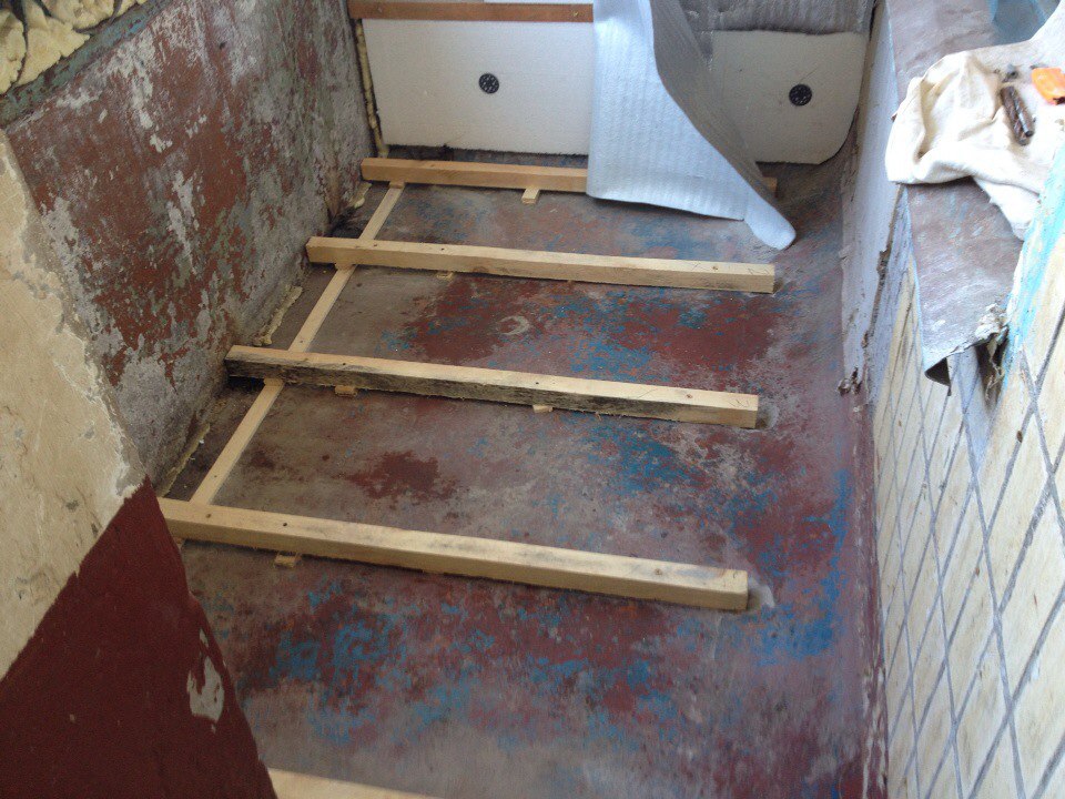

Привет. Тему нужно как-то дополнить или уже и завершить. Все сделано, готово, балкон практически доделан, кроме некоторых мелочей. Но есть и проблемы. В общем, выкатываю фотоотчет, как обычно, и расписываю его по полной))

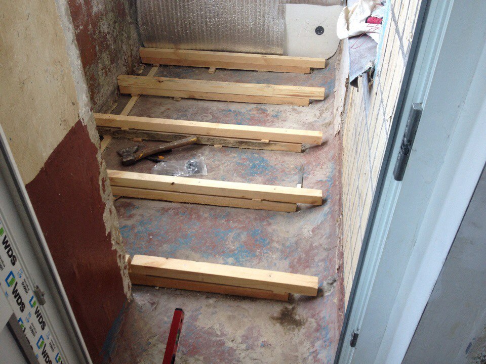

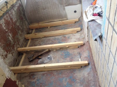

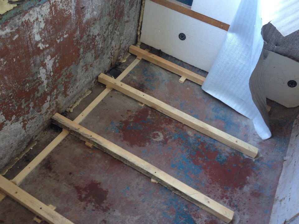

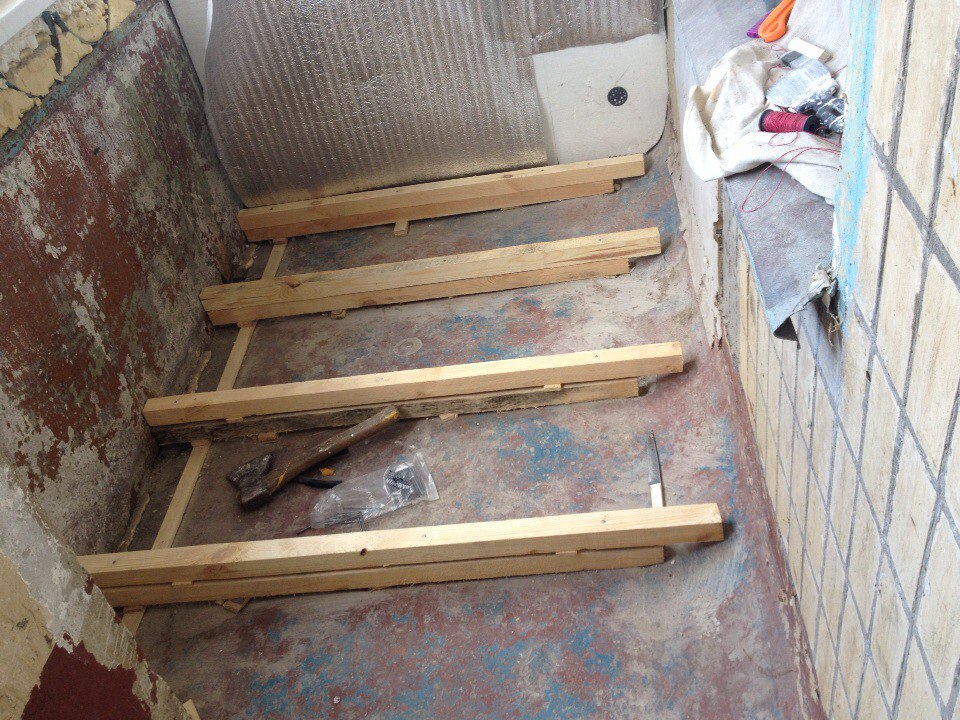

Начнем с того, как мы делали пол. Сначала посмотрели на уровень, но на балконах все плиты под углом. Поэтому пришлось выравнивать каркасом. С первого раза не очень вышло, так как под рукой только обрезки материала, но потом все срослось. Правда, пришлось делать подкладки под брус. Но предусмотрели, чтобы не сползали со временем от рассыхания - подклады сделали из кусочков ламината и прикрутили их саморезами))
Фотографии буду кидать пачками (может, даже немного не по порядку), но там все понятно. Сорри, но расписывать каждую отдельно не буду сегодня))
бюджетный пол на балконе - каркас

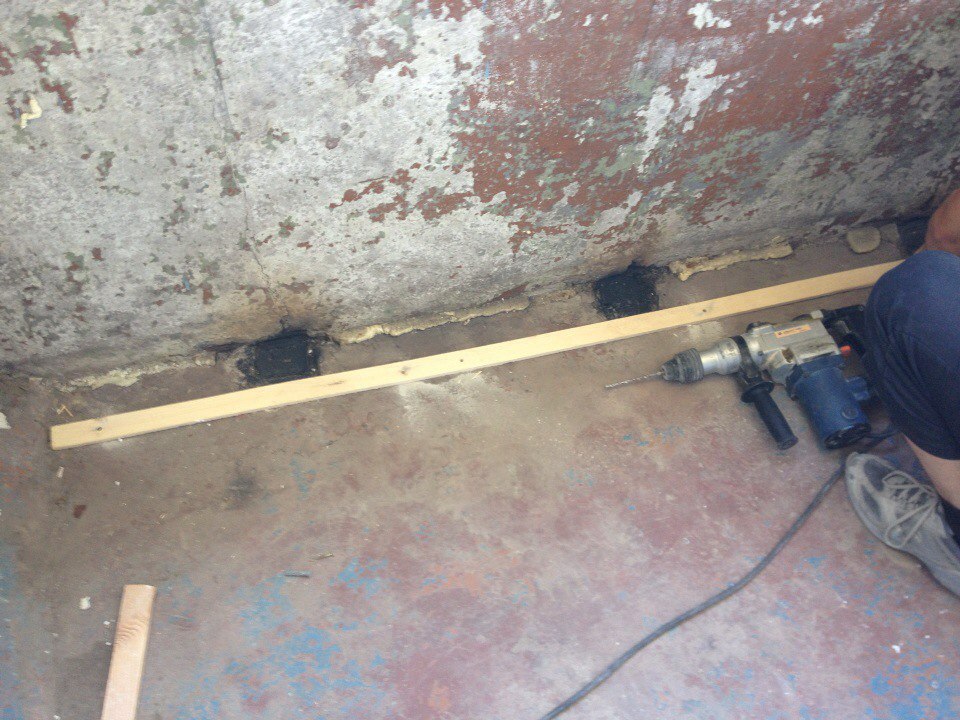

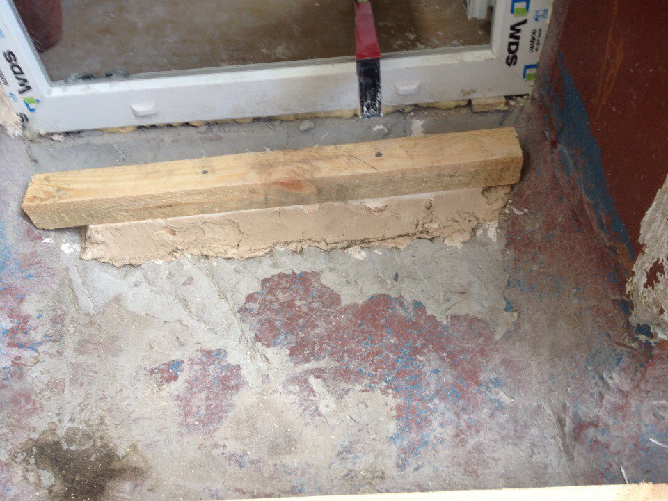

Так, пол подняли, выровняли каркасом, пришло время серьезной проблемы - упор около балкона. Так как там очень долго нужно было сбивать перфоратором, решили выйти из ситуации по-другому. Установили брус на дюбели, забурив их, и выровняли перфликсом - твердый при высыхании, прочный, быстро схватывается, работать просто, как с пластилином. В общем, вот так решился вопрос!

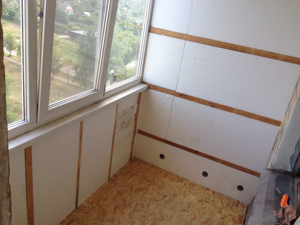

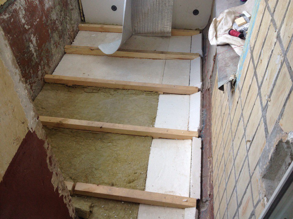

Все, каркас под пол готов. Утепляем. Ремонт балкона бюджетный, а потому в ход пошли все остатки, которые были. Это и минеральная вата, и пенопласт. Укладывать старались плотно, но снова же, все по возможностям.

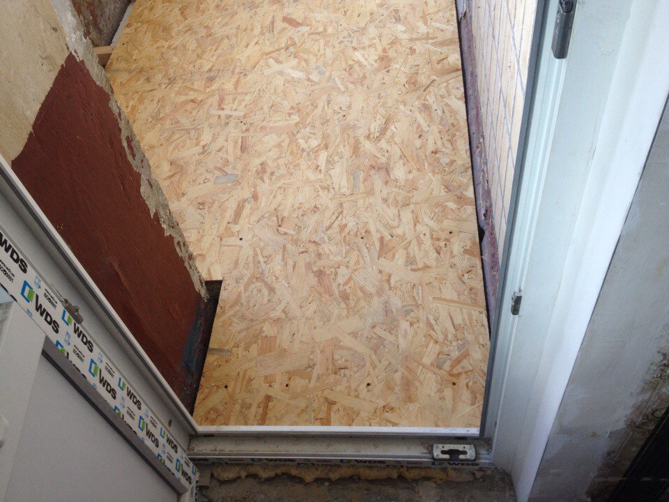

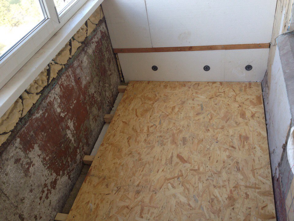

Ну, и OSB плита 18 мм в качестве основания под будущий финишный материал отделки пола. Подрезать и уложить его было сложно, но получилось. правда, с небольшим просветом, так как у балконного экрана не хватило размера плиты. Там подшили двумя кусочками отдельными!
укладываем утеплитель на пол балкона
пол на балконе

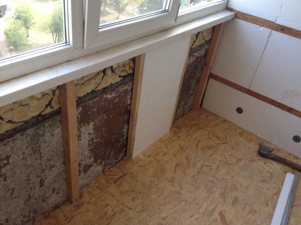

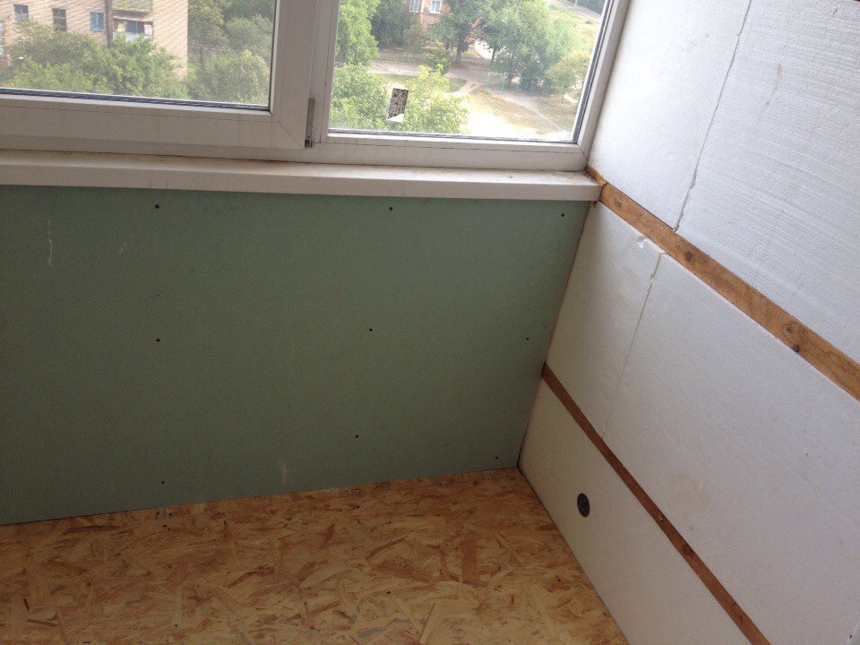

Переходим к стенам. Итак, сразу каркас и стандартное утепление - пенопласт+пенофол. Куски, кусочки, обрезки... работать трудно, но что поделать... не хочется выбрасывать материалы, тем более изначально решено, что это бюджетный ремонт и утепление балкона!
бюджетное утепление балкона

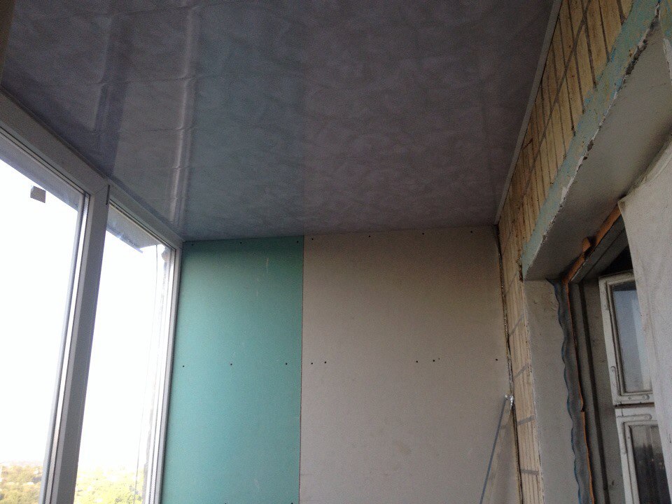

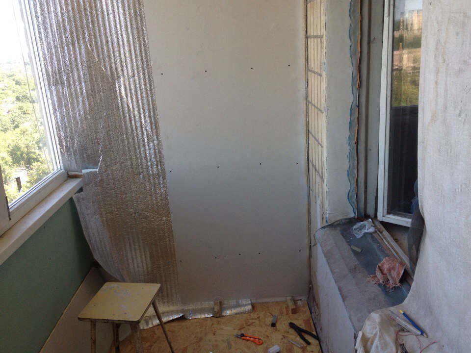

Так, дальше обшивка балкона гипсокартоном по деревянному каркасу. В таком состоянии может быть не очень результат, так как брус крутит от смены температур и влажности, но мы не переживаем - все получится хорошо... не впервой ведь))
обшивка балкона ГКЛ
обшивка балкона ГКЛ
обшивка балкона ГКЛ
обшивка балкона ГКЛ
Ну, примерно так вот получается. Экономим на ремонте балкона, но не на качестве и технологии, стараемся оставлять швы, заделывать их, используем серпянку, проклеиваем, шпаклюем частично стартом, где это необходимо, и потом финишем!

Да, что-то там с фотографиями напуталось очень, особенно под конец, но думаю, что это просто из-за большого их количества. В целом же, если внимательно изучить, все ясно как белый день!
Заметно сразу, что ремонт бюджетный. Нет, не потому что плохо как-то сделано, а по самим расходникам, аксессуарам и так далее.
Не вижу продолжения темы, хотя думал, что будет больше информации. Но и это подождем, не проблема))
Пол нормально сделали, лаги уложили хорошо, не будет прогибов, главное, что не пожадничали и сделали небольшой шаг, а также плиту взяли 18 мм, хотя можно было и чуть толще. Чтобы не прогибался пол впоследствии.
На некоторых фото видно, что в перилах балконного экрана куча пены. Что она там делает понятно, но вот какая защита снаружи, хотелось бы узнать.
Перед этой же плитой хорошо подшили полосками пол, даже незаметно. А если покрытие будет дополнительное, к примеру, тот же коврик или линолеум, то об этом никто и не узнает вовсе. Ну, на первый взгляд, нормально, вроде бы. Но вот сразу говорили, что есть определенные проблемы, что вылезли все-таки. Вот о них тоже бы получить информацию. Быть может, получится помочь!

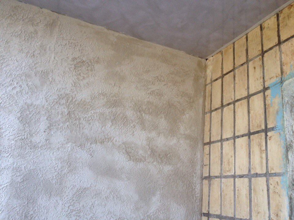

Так. Вернулся. Допишу то, что не дописал. Просто путаница с фото была, и решил отложить на другой раз. Теперь пришло время. Короче говоря, сначала пачка фото, а потом постараюсь все объяснить.

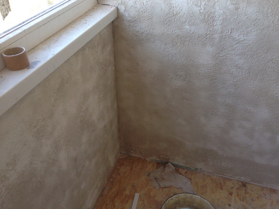

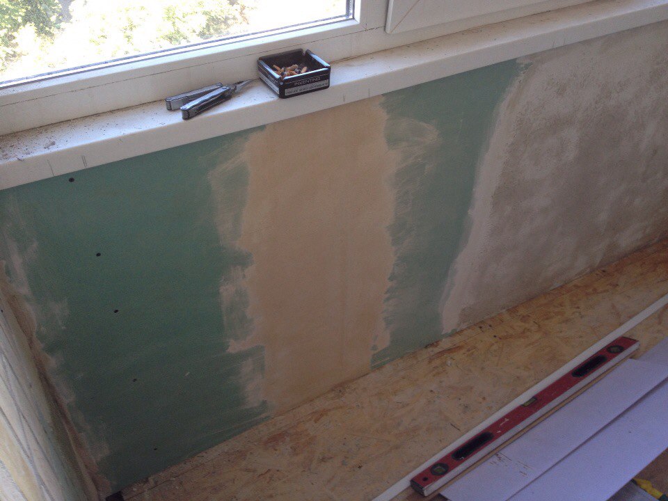

По стенам - гипсокартон, грунтовка и сразу нанесение шпаклевки. Самая обычная старт и финиш на швах и стыках, по итогу все под финиш и типа самодельная декоративная лепка. Пытался сразу сделать что-то под штукатурку, но выбрал простой способ. И вот, что получилось!
Утепление и зашивка гипсокартоном. Где обычный, где влагостойкий. Ближе к возможностям появления влаги - влагостойкий, естественно))
Кстати, там и потолок уже попал на фото. Самый простой, пластиковые панели ПВХ. Потолок предварительно прогрунтовал, создал антипылевую пленочку, так сказать, а то он хоть и бетонный, но плита как-то сыпалась.

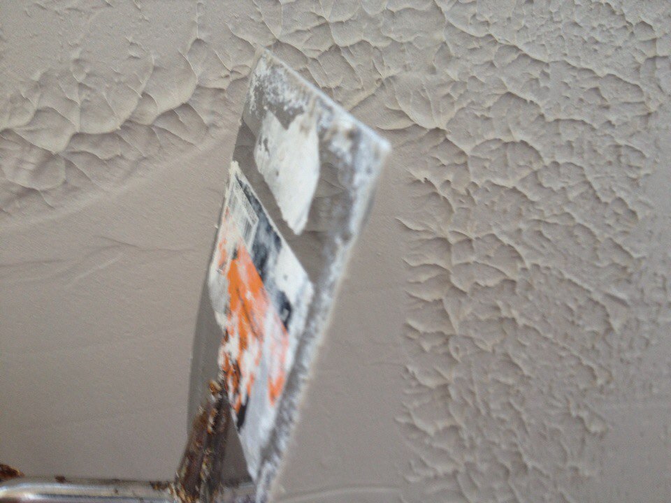

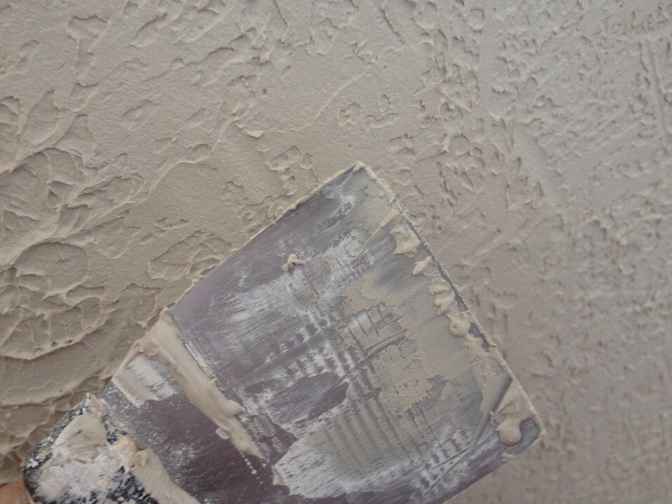

Так, дальше по гипсокартону шпаклевка финишная. Слой порядка 3 мм. Можно тоньше, но мне для рисунка нужно было, а то когда слой тонкий, никакого объема не получается.
Потом мастерков шпаклевка вытягивается, простыми движениями на прижим и отрыв, и сразу же шпателем слегка сглаживается (кстати, этого можно и не делать, тогда стена будет иметь интересный "колючий" эффект).
Вот так это происходило.
Ничего сложного уже через 15 минут, как приловчился.

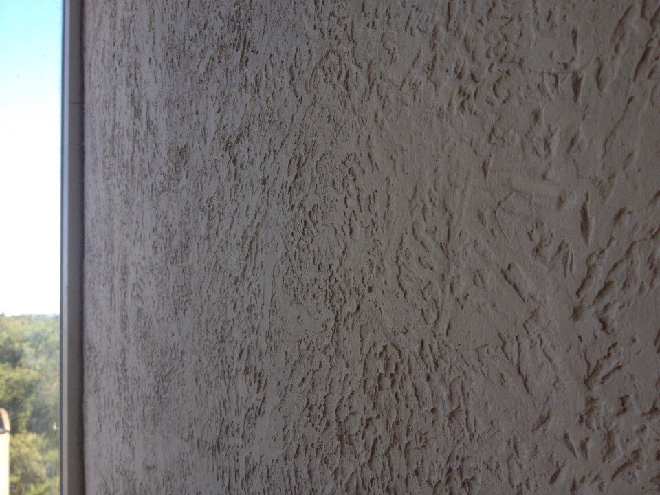

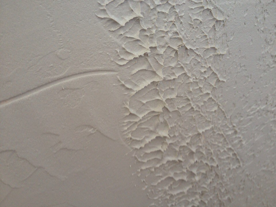

Далее грунтовка и покраска. Вот такой финальный результат. За подробностями пишите, отвечу.
декоративная штукатурка - финал))
Смотрю сейчас в Предпросмотре, опять перепутались фото. Но все понятно. Поэтому править ничего не буду. Надеюсь, понравилось)) Спасибо за внимание!!

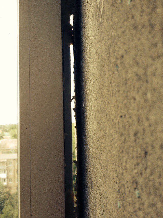

Так, по вопросу возникших проблем. Там где балконная рама прилегает к стене (см. фото раньше, когда чистил и перезапенивал), проступает влага, которая портит весь вид, всю вэ покраску. Сначала думал, что только когда есть прямой контакт с водой, типа после дождя. Но потом сообщили, что и когда на улице мороз. То есть, конденсат в пене и его прет внутрь, получаются пятна и потеки. Думаю, что проблема устранится уже весной, когда проведу все-таки качественную герметизацию снаружи, а то всякие герметики из тюбиков для этого дела, так сказать, до одного места))
декоративная штукатурка на балконе

Александр Кириченко писал(а):ак, по вопросу возникших проблем. Там где балконная рама прилегает к стене (см. фото раньше, когда чистил и перезапенивал), проступает влага, которая портит весь вид, всю вэ покраску. Сначала думал, что только когда есть прямой контакт с водой, типа после дождя. Но потом сообщили, что и когда на улице мороз. То есть, конденсат в пене и его прет внутрь, получаются пятна и потеки. Думаю, что проблема устранится уже весной, когда проведу все-таки качественную герметизацию снаружи, а то всякие герметики из тюбиков для этого дела, так сказать, до одного места))
На самом деле, вы должны знать, что пена не является гидроизоляционным материалом, как тут некоторые аж лопались, но доказывали. Это монтажный, в некоторых случаях, утеплительный материал, а в некоторых, и строительный)) Короче говоря, назначение можно придумать даже! Но вот не гидроизоляция. Водичка напитывается, плюс конденсат, вот вам и внутри беда. Нужна мастика акриловая. Битумной там не закатаете. Способы применения, видел, описаны выше. Делайте уже этой весной, чтобы не загубить ремонт балкона. Бюджетный хоть, но ведь сделан уже, и явно не на год или два!! Вперед!!:-)
Снимаете нащельники, пену штукатурите тонким слоем, потом мастикой по технологии, а потом нащельник на свое место. Вот будет тогда здоровски!

Беда с гидроизоляцией балкона решается только с наружной части. Есть возможности сделать гидроизоляцию балкона изнутри, но это неправильно!!
Как правило, такая гидроизоляция делается частично, но если влага попадает в шов, она обязательно найдет выход, скажем, будет просто просачиваться через микротрещины, поры и т.д. Поэтому только наружная, и чем раньше, тем лучше. Весной, как только все высохнет и наладиться плюсовая температура, сделайте раз и забудете на много лет!

Интересная техника нанесения. Работал с ней как-то раз)) Знаю, что если слой шпаклевки накладывать больше, зубы больше гораздо получаются, и их приглаживание приводит к более форматному рисунку. Но это для больших площадей хорошо смотрится. Если же вы делали недорогой ремонт балкона, и площади там не очень большие (хорошо видно на фотографиях), то это незачем. Тем более что чем толще слой, тем менее удобно работать, чаще получаются ошибки, тогда приходится слой перетягивать.
В последнее время больше как-то фактурными валиками работаю, так как заказчикам многим больше нравится зацикленный рисунок. Будь моя воля, постоянно с такой техникой бы работал, как здесь, или же короедами, подобными форматами, венецианкой и так далее. Но чаще это очень дорого... не все же понимают, что и дешевыми, стандартными материалами можно сделать не хуже.

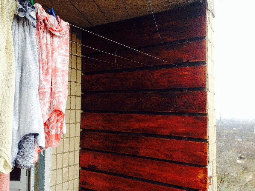

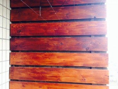

В дополнение данной темы, а также, чтобы просто ее обновить.
Сегодня есть много вариантов сделать недорого балкон, дизайн навести, красоту, рабочее место там сделать, например, утеплиться хорошо, соединить с комнатой.
За последний год, таких проектов мной было выполнено предостаточно. Но почему-то захотелось остановиться именно на следующем варианте - обшивка балкона доской. Снова, давайте не будем путать понятия. Тут мы говорим о том, как сделать бюджетный ремонт балкона. От этого я и отталкиваюсь. Тем более, интересно и то, что можно добавить немного оригинальности. Декоративная штукатурка своими руками показана, в какой-то из прошлых тем показана и отделка стен под кирпич. Сегодня хочу показать, как одну из стен (это только начало работ), загнали под доску. Более конкретно могу рассказать тем, кто заинтересуется. Пока же просто пара фотографий по теме:

Здравствуйте!
Хорошая получилась тема, с весьма качественными решениями, если учитывать направление на низкий уровень затрат. Естественно, я бы мог посоветовать много чего в дополнение по герметизации, гидроизоляции, утеплению балкона, в том числе и вынос отопления на балкон для создания там более комфортной температуры. Но каждый посетитель форума, читающий данную тему, вправе решать самостоятельно, что ему делать - отталкиваться от первоначальных, бюджетных решений, или же работать над улучшениями, увеличением эффективности произведенных работ.
На мой взгляд, даже последнее решение имеет право на жизнь. Весьма неплохо смотрится доска на балконе, но у меня есть несколько замечаний. Высказывать их не буду до тех пор, пока не увижу окончательный результат. Быть может, автор и сам решит все вопросы.
Но, в то же время, если на форуме есть желающие сделать что-то подобное, произвести недорогой ремонт и утепление балкона, прошу заранее обращаться за рекомендациями. Всегда можно заблаговременно определиться с проектом, материалами, технологиями. Для этого нужно только Обратиться за консультацией и спросить то, в чем вы не уверены!

Александр Кириченко писал(а):В дополнение данной темы, а также, чтобы просто ее обновить.
Мне такие варианты отделки всегда были по душе. Уличный вариант, не сверх крутая декоративная отделка деревом, но в качестве бюджетного варианта, как имеется в виду, то покатит. Действительно, было бы хорошо, чтобы вы чаще появлялись и результаты своих работ показывали. Я бы взглянул на то, что на этом балконе будет. Предыдущий мне понравился. Хорошее, экономное решение для балкона или лоджии!

@Старший
Старший, я обязательно покажу окончательный результат. Не могу обещать, что будет выполнено в ближайшее время. Так как сейчас работы перенесли на весну. балкон не остеклен, поэтому прохладно там, морозно. Уже штукатурка не пройдет нормально, покраска тоже. Получается, что одна стена почти готова, только у основания нужно кое-что доделать, а остальные стены подготовлены. Там выравнивание, покраска и еще некоторые приемы будут. В общем, к весне точно будет результат по очередному бюджетному балкону. А там, посмотрим, может, сразу и несколько фотоотчетов наметится))

Вопрос по балконам.
Есть балкон с остеклением. Выполнено недорого, прошлой осенью. Откосы, как обычно, не сделали)) Пена изнутри и снаружи. И вот, осенние дожди, да и зимняя погода с весенней показали, что через швы влага по стенам ползет от рамы остекления. Мокрые пятна, и сейчас уже высохшие, но следы остались.
Прочитал несколько приемов, посмотрел фотоотчет по гидроизоляции балкона, но хотелось бы получить несколько советов именно по данной ситуации.
протекает балкон снаружи
Вот такая примерно ситуация изнутри. Снаружи фото нет, и подобных не нашел. Но там просто шов пены, примерно 20 мм. Напитывает воду и выпускает внутрь. Как правильно сделать, чтобы убрать проблему?
