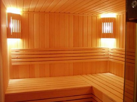

И вот, чем обшить баню внутри? Иногда начинаешь задумываться над такой проблемой.
Однако зачем её вообще обшивать надо? В нашей стране есть много людей, которые баню вообще не обшивали изнутри. Кстати, они на этом даже сэкономили какие-то деньги для более важных целей. С точки зрения температурных колебаний, главное - это качественно и грамотно законопатить баню, а обшивка несет в себе преимущественно дизайнерский аспект.
Самый простой вариант - это обшить доской, например, из осины. Кроме того, не редко применяют и деревянную евро-вагонку с влагостойким не токсичным покрытием. Можно попробовать такие породы, как ольха чёрного типа, осина или мало-смольная липа.
Чем обшить баню внутри: одно из решений
Весьма не плохо будет смотреться натуральная вагонка из лиственницы. Это придаст бане красноватый оттенок (однако он будет проявляться не сразу, а постепенно). С другой стороны, лиственница - это достаточно смолистая древесина (так что может лучше и не рисковать).
А вот что точно нельзя использовать, так это породы древесины с высоким содержанием смол (например, ту же сосну). Не пробуйте такого ни в коем случае.
