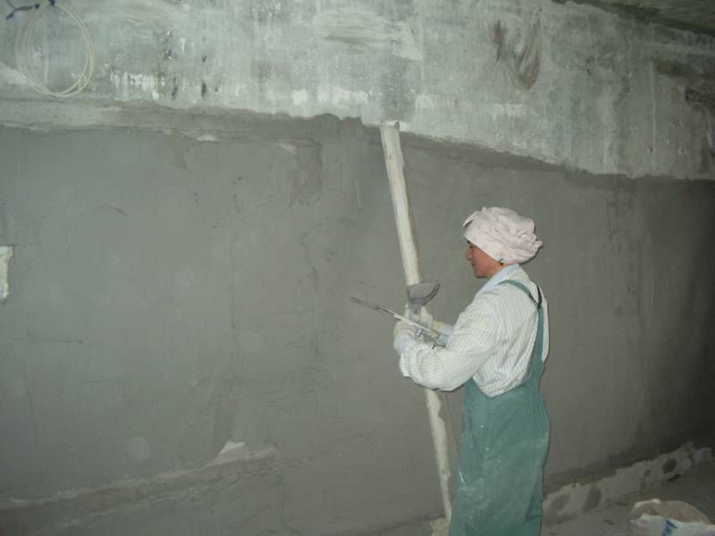

Сверху товарищ дело говорит, я бы тоже не заморачивался с гипсокартоном, его ведь еще и повредить можно. Будете ссыпать что-то, сваливать с тачки например и прямо в стенку гипсовую, потом опять обшивай. Идеальный выход из ситуации – штукатурка. Поштукатурьте стены, выровняйте немного, приведите в божеский вид, может покрасьте и на этом облагораживание можно закончить.

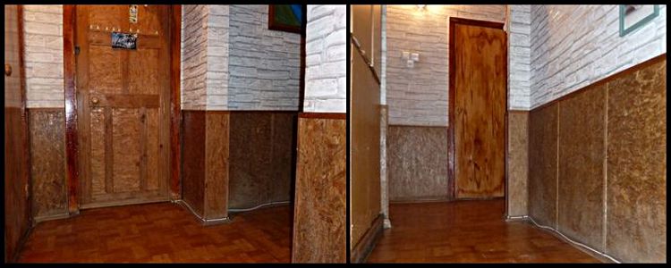

Та не, в гараже пластик ни к чему. Он там на пару лет, даже если ты самый аккуратный человек в мире. Не то помещение и по температуре, будут перепады, и по механическому воздействию - там кинул что-то, там просто задел. Вот и не будет пластика, а тем более, белого. OSB, какая-то вагонка старая, фанера, доска, штукатурка - вот нормальная обшивка для подобных помещений.

Если гипсокартоном обшивать, как вы советуете, то дополнительная отделка нужна будет. Шпаклевка, как минимум, а там или обои, или покраска. Вот и выйдет вам как раз на стоимость вагонки, о которой говорите далее. Поэтому можно сразу брать OSB или вагонку и не мучиться. Раз сделал и надолго забыл. Иногда там покрасить или полачить, и все.

А коридор какой, просто для передвижения людей, или там и товары переносятся/перевозятся, официанты с разносами бегают? Откуда и куда он ведет? Если из кухни в зал, то одна отделка, если же там администрация в конце коридора и туда все в чистом ходят, то другая. В первом случае, керамическая плитка, панель на полтора метра примерно, выше покраска или обои уже можно. Главное, чтобы нижняя часть могла принимать на себя загрязнения и не впитывать их. Если коридор чистый, то что угодно можете, на собственное желание. Мне сейчас нравится обшивка ОСП части стены, типа панель тоже. Это если бюджетно. Полупрозрачная краска и обои выше. Чуть дороже можно пробковыми обоями закатать, правда, они не стойкие к повреждениям, даже пальцем колупаются сильно))
