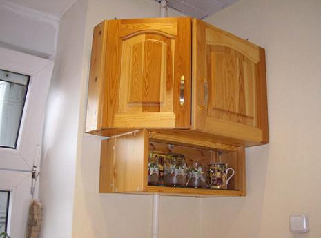

То, как повесить шкаф на гипсокартон, будет полностью зависеть от веса шкафа. Кстати, нагрузка на стену должна быть рассчитана с запасом, а также с учетом того, сколько будут весить вещи, которые положат в шкаф.
Как ни крути, а вес шкафа должен быть не слишком большим. Ведь гипсокартон - это не бетон и не кирпич. Кстати, на процесс установки серьезно будет влиять толщина листа, а также общая структура стены. Кроме того, между стеной и ГКЛ может оказаться достаточно толстый слой слишком мягкого утеплителя, что совсем плохо для настенного шкафа.
А зачем вообще вешать такую мебель? Может стоит подумать над тем, чтобы установить на стену полки? Полки изготовить можно какие угодно, а нагрузка от них будет гораздо меньше, чем от мебели (впрочем, зависит от конкретной схемы крепления).
Вообще шкаф крепить надо с умом и на нейлоновые дюбеля (например, на дюбель-бабочку). Дюбель должен состоять из четырех сегментов, а в качестве саморезов применяем шлиц крестовидной формы с запасом на толщину стенки шкафа. А можно применить крючки либо кронштейны с нагрузкой от 5 (одно-дырочный) до 15 (трех-дырочный) килограмм каждый.
