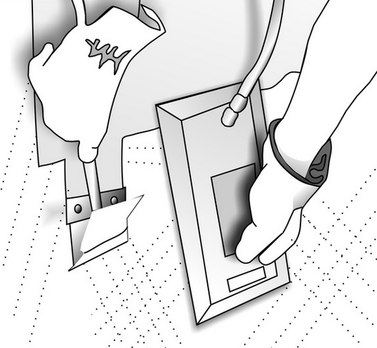

Процесс того, как снять обои со стены, зависит от вида обоев и от типа материала, из которого изготовлена стена.
Среди инструментов для данных работ следует выделить шпатель-очиститель от ржавчины (это специализированный инструмент), а также нож по загипсованному картону (аналогично). К сожалению, так называемый канцелярский нож является не совсем приемлемым инструментом для данного типа работ.
Начало работ должно выполняться с верхней части помещения. Нож применяется для горизонтального прорезания, а специализированный шпатель для вертикального отдирания. Когда дело доходит до стен в которых есть окна, то в данном случае было бы правильно стартовать, начиная от оконного проема в направлении угла помещения, и потом далее по стене, ведь обычно обои и клеятся от окна.
Если некоторые мелкие элементы не получается удалить, то можно смачивать их горячей водой. Если снова не получается, то можно аккуратно применить кипяток.
