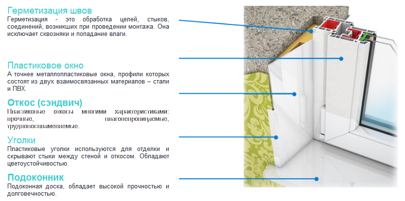

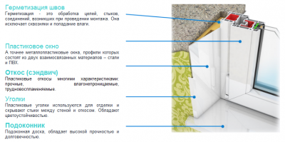

Старший писал(а):Довольно хороший вариант откосов с сендвич-панелью. Довольно аккуратный, оригинальный, симпатичный, теплый и сухой. такими и должны быть откосы. Еще хорошо и то, что он не пустой внутри.
Пардон, а что тут хорошего... :shock:
Схема отделки откосов панелями типа сендвич
Без предварительной подготовки проема (оштукатуривания или нанесения шпаклевки, монтажной пены с подрезкой и т.д. примыкание в оконному проему будет не плотное, да и пустоты имеются в наличии... Разве что скорость монтажа откоса, да и блестящий внешний вид...
Старший писал(а):...Вообще, откосы можно выводить шпаклевкой, ... если размер окон точно совпадает с оконным проемом. ...
Откосы в каменном, кирпичном и т.д. доме всегда выводились шпаклевкой. И как раз погрешности в размерах оконных блоков, монтажа "прятались" за счет откосов... Деревянные дома - там немного все иначе... Так что тут вы немного ошиблись...
