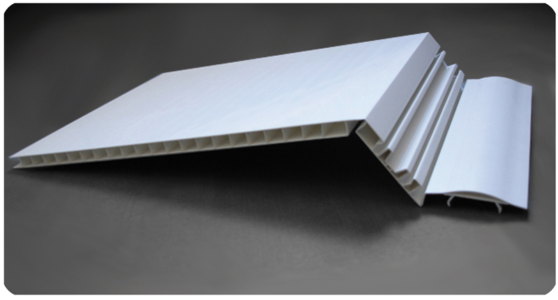

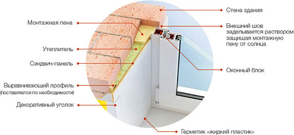

Очень много интересных вариантов откосов для окон, но если выбирать действительно самый дешевый, я бы поработал с пластиковыми панелями. Единственным явным минусом можно считать небольшую механическую прочность, которая снижается за счет неполного прилегания материала к оконному проему. Но это никак не мешает, если специально не бить по откосам))
Установка откосов из панелей ПВХ происходит простейшим образом. Для этого нужна только стартовая планка, которая устанавливается в срез пену около окна, на профиль или брус, а также декоративный уголок. Все происходит практически так же, как и на картинки ниже, где показан откос из сендвич панели. На фото все красиво, более сложно и более дорого. С обычными же ПВХ панелями все не только быстрее, но и дешевле. понятно, может и дешево смотреться, но ведь и пластик бывает разный - просто возьмите покрасивее):-)
Еще на одной картинке, которую прикрепил, специальные откосы ПВХ, которые идут в готовом виде. нужно только подогнать размер, установить, загнуть откос и поставить декоративную панель за углом. В общем, если нет особенных требований к помещению, можно и так все сделать.
более сложный оконный откос сендвич
откос для окна ПВХ
