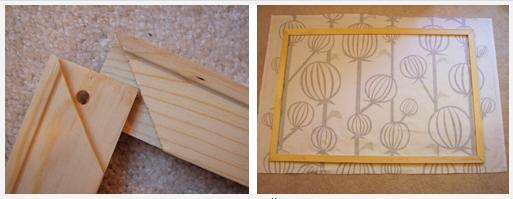

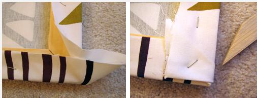

Чтобы изготовить декоративную панель или панно из ткани, можно использовать старую раму от картины, зеркала или даже окна. Основа рамы может быть изготовлена из плотного картона или тонкого листа ДСП. На основу натягивается ткань, заворачивается на обратную сторону и приклеивается. Затем основа крепится к раме – панно готово.
Другой способ изготовления панно из ткани: сделать рамку из деревянных реек. Рамка может быть неаккуратной и совсем некрасивой, главное – чтобы она была ровной. Сделав раму, нужно померить ее по длине и ширине. Затем необходимо вырезать ткань, прибавив с каждой стороны несколько сантиметров для того, чтобы хватило загнуть ее на обратную сторону рамы. Ткань натягивается на раму и закрепляется на ней с обратной стороны гвоздями, степлером или даже клеем. На фото ниже – готовая панель и основные моменты работы над ее изготовлением.

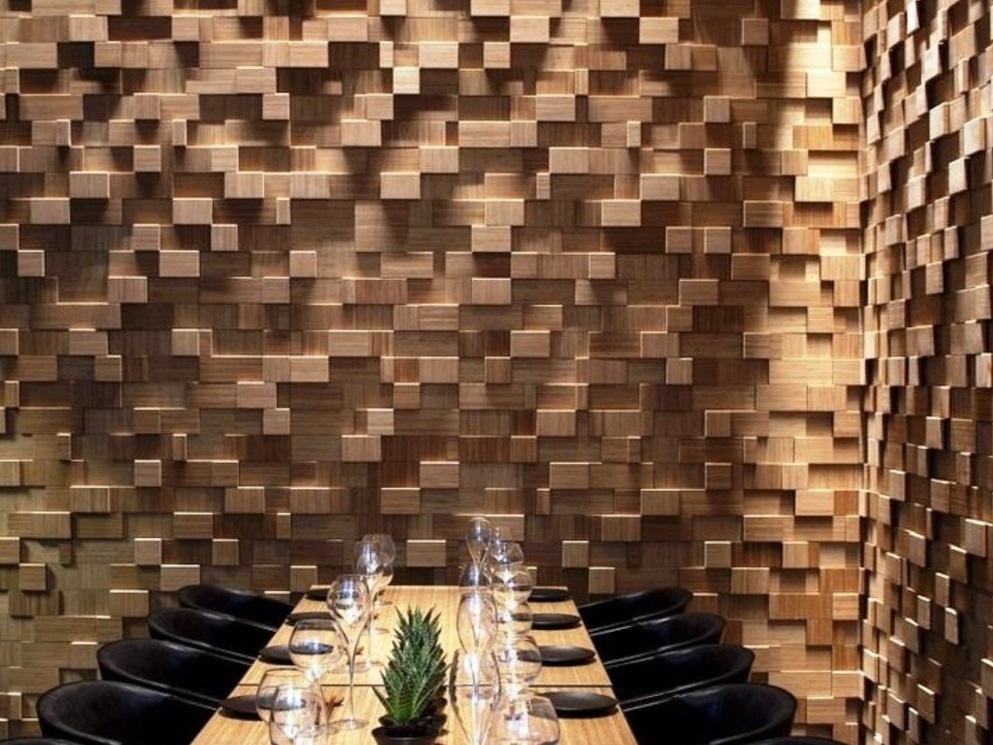

Я бы лично предложил вариант деревянного панно с измененным рельефом, с непостоянным, как вот на этой фотографии. Нашел ее в общем доступе, поэтому реально, что вы ее уже видели. Но хочу обратить внимание на то, что такие картины из дерева, или просто деревянные панно создаются очень просто!
деревянное панно на стену
Посмотрите, рисунок получается классный, особенно с верхним декоративным освещением, благодаря чему появляется некая игра теней.
Что еще интересно, то это стоимость такой штуки. Можно хоть всю стену загнать под деревянную отделку подобного типа, так как создать ее можно из, грубо говоря, мусора.
Вы можете взять несколько мешков обрезков на любой лесопилке, а может, где-то в мастерской, которых довольно много. Просто так не отдадут, но купить можно по цене дров практически.
Потом лист фанеры или ОСП 8-10 мм в качестве основания (так как в данном случае панно можно будет перенести. То, что и хотели, получите), и на него закрепляете на клей или саморезы с обратной стороны, в хаотичном порядке вот эти все обрезки. Изначально можно подготовить их, пошлифовать, а то и лаком вскрыть, покрасить в нужный цвет. После того, как выполнили картину, позовите помощника и подвесьте готовый декор на стену. Сколько он будет весить, сказать не могу, но можете изначально просчитать по весу исходных материалов. Подумайте. Идея у вас хорошая, да и реализовать ее не так сложно!

Интересная идея. Но такое панно может оказаться довольно таки тяжелым. Нужно будет несколько человек, чтобы его поднять и закрепить. Да еще и крепление нужно сразу предусмотреть, с правильным распределением нагрузки. По идее, достаточно было бы нескольких анкеров в верхней части полотна основания, но лучше дополнительно закрепить по периметру, распределить нагрузку более равномерно!

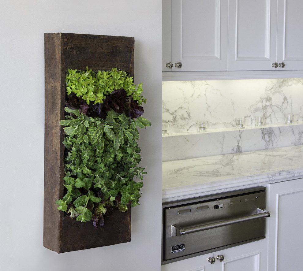

Да, все верно, есть и те правила, которые здесь обязательно применяются. И по каркасу, и по поливу, и даже по внесению удобрений, которые обязательно нужны, чтобы растения не потеряли внешних данных.
Часто еще устанавливается подсветка на панно. Она работает в качестве декоративного освещения, но также обеспечивает условия жизни травки.
Решений сотни, и я уже говорил, что достаточно подключить свою фантазию, и дом или квартиру можно вообще сделать незабываемыми, очень оригинальными и интересными.
Сюда же, в список зеленых панно (думаю, добавить можно смело), хотел бы включить и контейнерный каркас под зелень, которая употребляется в пищу. Вот такие классные штуки можно запросто сделать своими руками. Я, по-моему, уже где-то подробно расписывал схему... или кто-то другой, а я просто видел эту тему на форуме...
Ну, правда на картинке не совсем панно, но тоже уникальный и практичный декоратив с зеленью):-)

Панно не будет тяжелым. Каждый отдельный элемент - сухая древесина, которая от 2 до 4-5 см. Этого достаточно. Посчитайте, в среднем, толщину панно в 3 см, например, и площадь его. Есть же таблицы. Добавьте 200 грамм на крепеж и клей, да плюсаните лист ОСП.
Крепление должно быть основательным, но не стоит усердствовать уж очень сильно.
Скажем, если вы выбрали для панно части сосны, набрали где-то обрези, то она получится около 520 кг/куб, это при 20%-й влажности.
Далее, путем нехитрых расчетов, можно вывести вес квадратного метра. Это около 16 кг)) Пусть панно 2х3, выходит 96 кг, плюс крепеж и плюс ОСП - не более 120 кг, в зависимости от самой ОСП плиты. Вот и все. Анкерное крепление, и готово. Бойлера вон на 80 литров на паре анкеров висят 12х80. Тут уж посчитайте)) 10х100 - 4 сверху, да еще дюбелей внизу, просто чтобы прижать. А вообще, можно и больше. Безопасность много чего значит. Перестрахуйтесь.

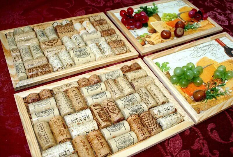

Планирую сделать на кухню панно. Читаю что оригинально будут смотреться некрупные панно из природных материалов. см. в статье спам ссылка Их может быть несколько, и не обязательно схожих по тематике. Понравилась идея вылепить из соленого теста самовар, чашки, баранки; после запекания фигур раскрасить их и создать из них композицию. Раскрашенные фигурки желательно покрыть лаком. Дополнительно можно использовать ткань (тюль, кружево, вышитую салфетку), с помощью которой изобразить скатерть.

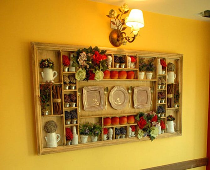

А я для кухни замутил бы что-нибудь наподобие такого:

Как по мне, так вариант с крупами лучше делать под стекло, ведь если оставить так, то это просто пылесборник и еда для грызунов.
