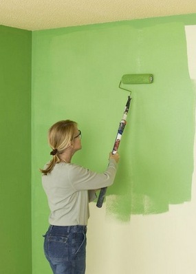

Покраска стен своими руками: иногда делают и так, но где же респиратор?
18 покраска стен своими руками.jpg (23.11 КБ) 28530 просмотров

По кокой длине выбирается валик? У валиков ручки идут фактически одной длины. А телескопическая ручка продается отдельно. Когда выбираете валик, необходимо посмотреть на шубку. Она должна быть бесшовной, Тогда при окраске будет получаться ровное покрытие. Если же вы купили валик , у которого на шубке грубый шов, то при раскатывании, этот шов будет отпечатываться на окрашиваемой поверхности. Для человека взявший первый раз валик в руки советую использовать 180мм или 200мм валик. Далее мы видим на фото, что девушка просто держится за валик. Так как при покраске валиком, мелкие брызги лисят в разные стороны, как капли мелкого дождя. На персонаже с фото этого не видно. Пятый пункт меня вообще ошеломил, что здесь вообще хотят сказать? Я честно сказать, с трудом вник в суть дела. То есть тип краски должен подходить под тип стены, а тип стены должен подходить под тип краски. Я никого не хочу обидеть, но это самая глупая фраза, из всех, которую я слышал? за последе время. Вот к примеру я зашел сюда, что бы получить информацию. Чему меня научит эта фраза? Ничему.
