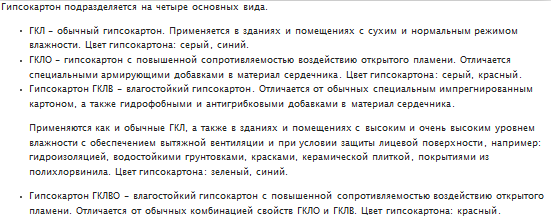

Виды выпускаемого гипсокартона
Гипсокартон выпускается четырех видов, и для отличия вида имеет разную окраску картона.

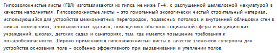

Кое-что о составе и применении гипсокартона
Кое что о гипсокартоне.png (7.89 КБ) 1013 просмотров
Гипсокартон экологически чистый материал и только бурные фантазии автора "для особой белизны" могут добавить в его состав асбест.
