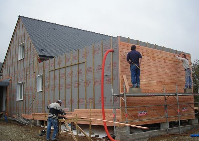

Утепление щитовых домов: разгар самого процесса...
Обычно толщина утепляющего слоя строго соответствует толщине реек каркаса. Однако и с внешней, и с внутренней стороны должен находится слой пароизоляции. Причём внутренний слой - это армированная изоляция, а внешний - это супер-диффузионная мембрана.
Отдельный вопрос - это сам тип утеплителя, а выбор здесь достаточно сложный. Пенопласт - это горючий материал, а минеральная вата не очень хорошо переносит сырость и постоянную влажность. Что же касается наилучших показателей по самой теплопроводности, то ими обладает базальтовая вата. Также можно использовать и плиты стандартной минеральной ваты.
Летний дом каркасно-щитового типа тоже нуждается в утеплении плитой от 5 сантиметров. В противном случае, дому будет грозить перегрев. А что ещё можно сказать в связи с утеплением щитовых домов?
