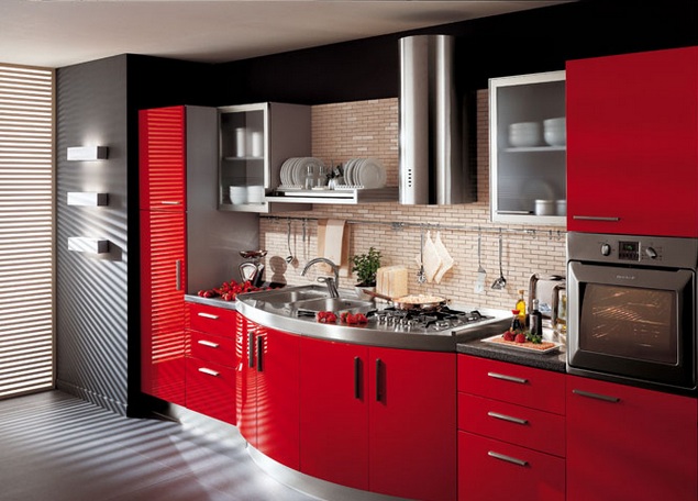

О том, что лучше дсп или мдф: на рисунке кухонная мебель из МДФ
МДФ применяют для работ по отделке лицевой части разнообразных шкафов, а ДСП для столов (однако не забываем про их вредность). Что скажете в связи с вышесказанным?

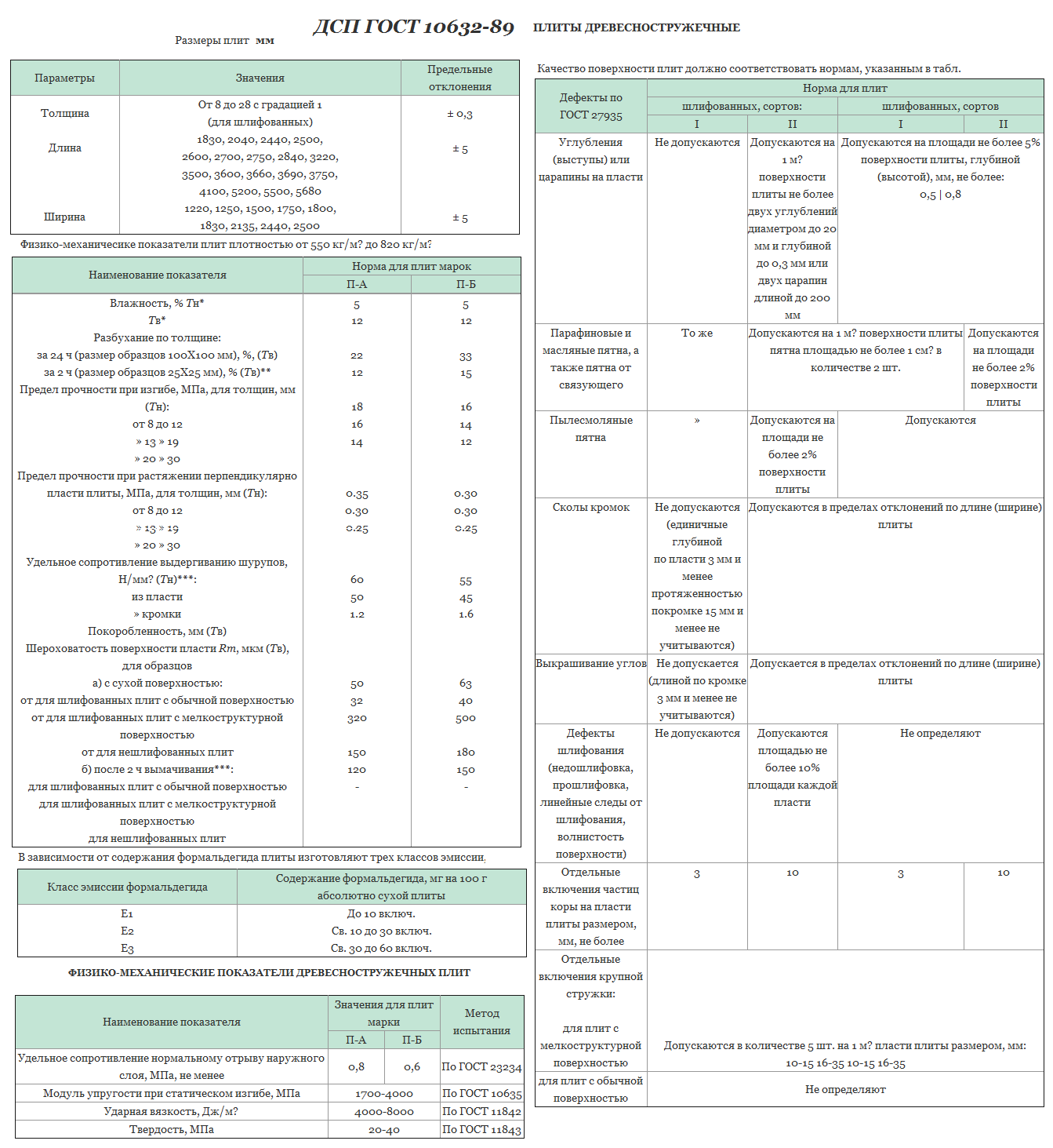

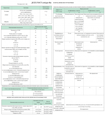

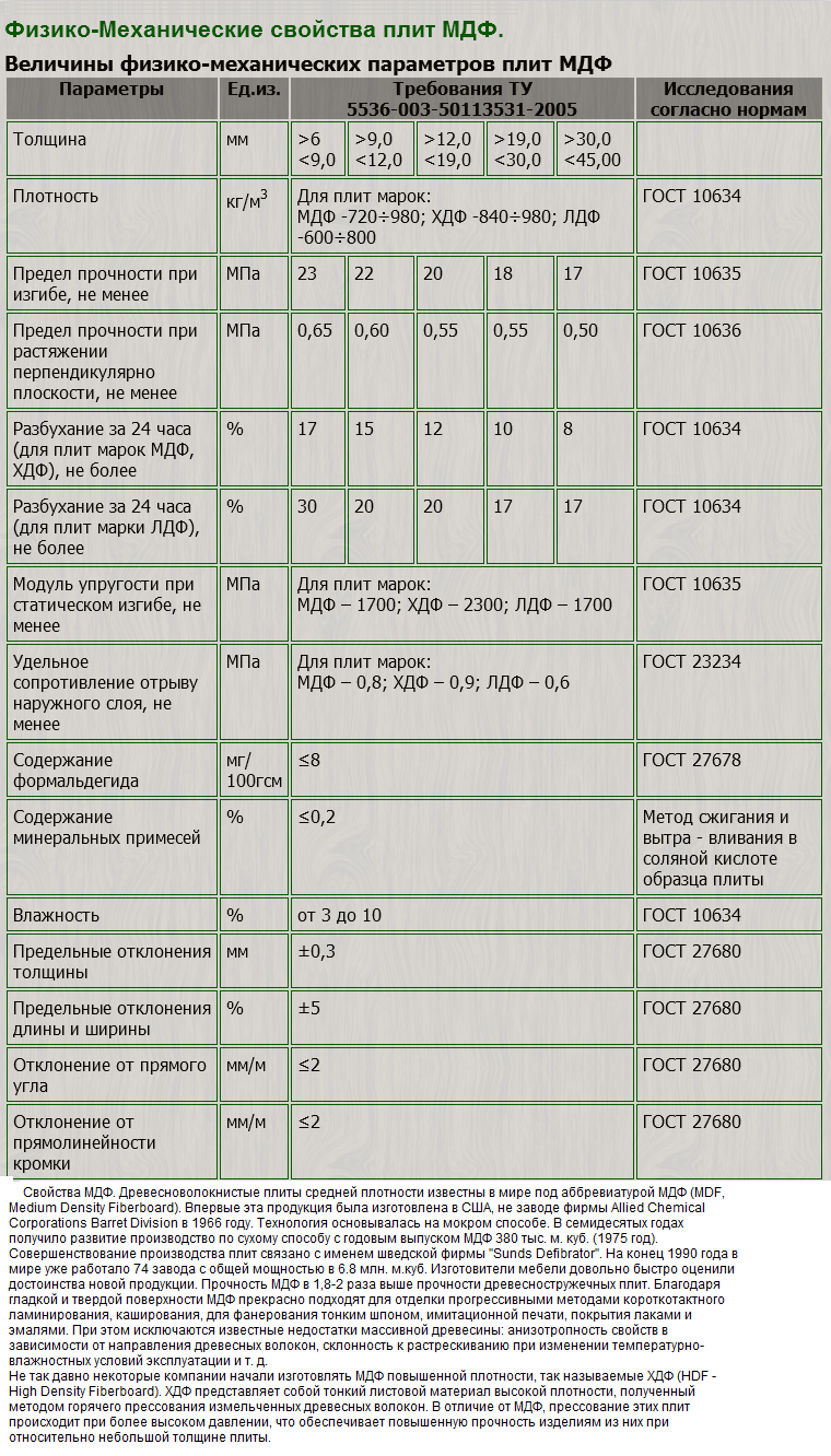

Сложно однозначно ответить на вопрос, что лучше ДСП или МДФ . Каждый из этих видов строительных материалов имеет "право на жизнь" с учетом своих свойств. Для удобства пользователям форума, сделал скриншот физико-механических свойств этих материалов.
ДСП ГОСТ 10632-89
Физико-механические свойство плит МДФ

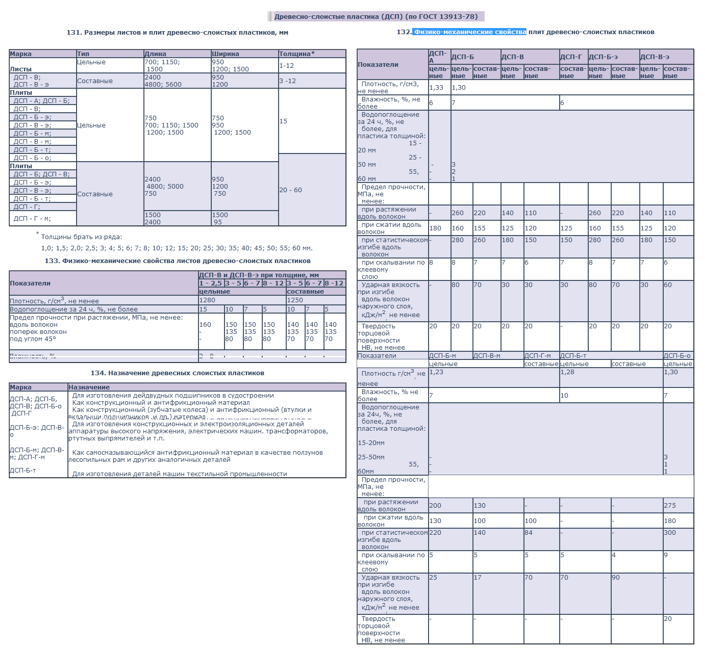

Но есть еще один материал аббревиатура которого похожа и широко применяемого в строительстве - древесно слоистые пластик (ДСП)
Древесно слоистые пластик (ДСП) ГОСТ 13913-78 Физико-механические свойства.png
Может кому-то из пользователей и пригодятся эти данные.
