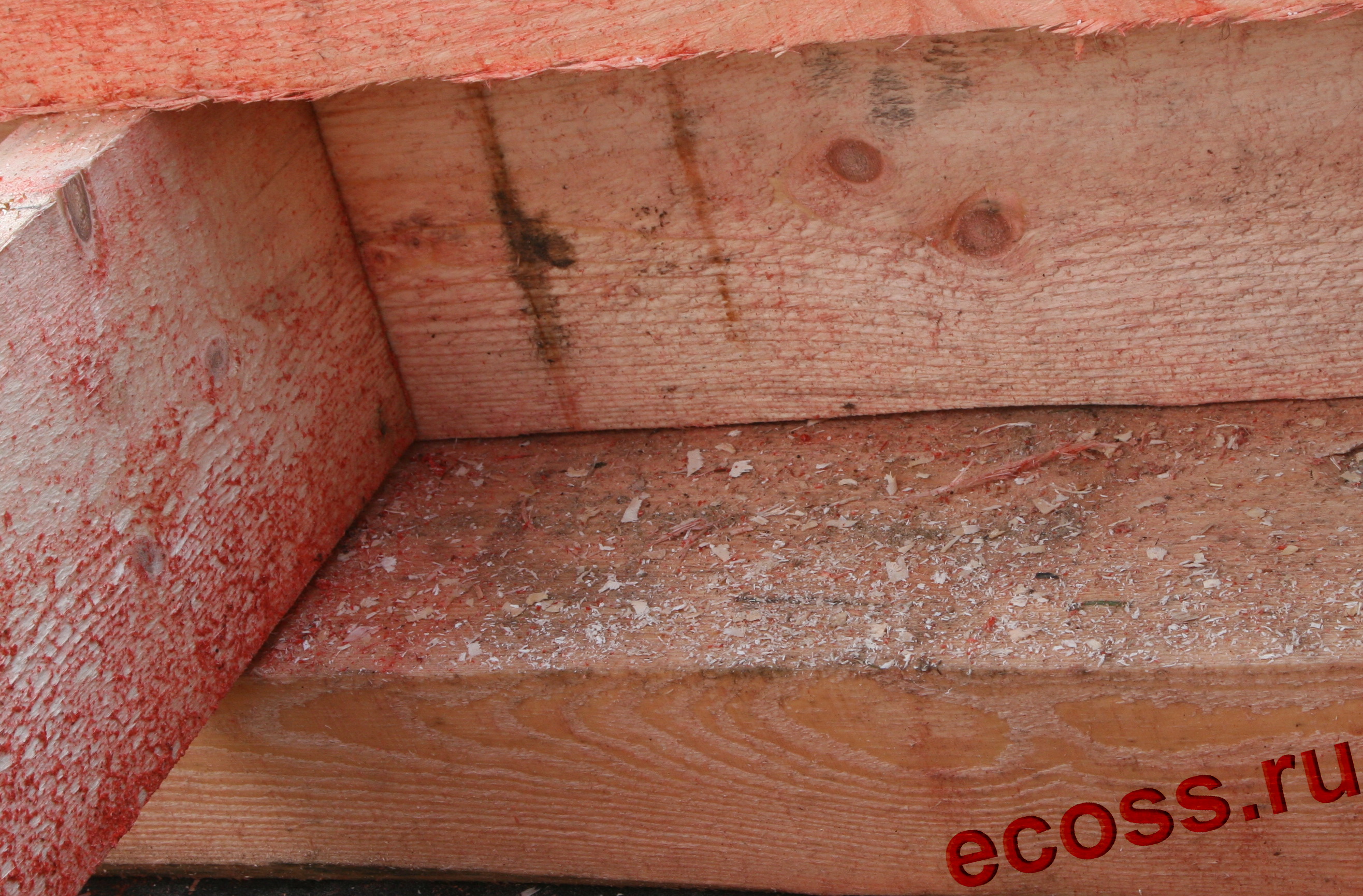

kinto писал(а):
алексей р писал(а): Да вам в любом магазине столько подтверждающих бумажек предоставят от самых именитых и ответственных комиссий, лабораторий, что все эти материалы имеют право применяться в любом лечебном учреждении…
Тут не все так просто. В погоне за экономией средств и снижения рыночной стоимости материалов производители часто используют то, что вообще не применяется...
..эт точно!...вот известный красный антисептик со всеми гумагами и грамотами, как только покроют--ярко сверкает, Заказчик довольный...проходит некое время и несколько летних дождей... :cry: ( никак не могли определить, что за краситель водой разбавили и где именно на рынке или работяги :lol: , позже определили, что на рынке...но это уже другая история
свежочек, прям Царь Горох!...готов к борьбе с грибами
а Царь то не настоящий!!

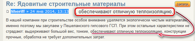

В нашей компании при строительстве особое внимание уделяется экологически чистым материалам, именно поэтому мы закупаем у Пешеланского гипсового ГСП. При этом остальные характеристики не страдают: выдерживают большой вес, тонкие, обеспечивают отличную теплоизоляцию, конструкции прочные, обработка не требует дополнительных затрат.

Sheriff писал(а):В нашей компании при строительстве ...мы закупаем у Пешеланского гипсового ГСП.
....характеристики не страдают: выдерживают большой вес, тонкие, обеспечивают отличную теплоизоляцию, конструкции прочные, обработка не требует дополнительных затрат.
Вот с этого места поподробнее ... Вы не могли бы описать в физических единицах характеристики приобретаемых вами материалов, естественно с указанием рыночной стоимости...
В основном такие размеры закупаем 1500х1250х10/500х1250х10/2500х1250х12 и цены соответственно 136/130/159.
Или именно строительные характеристики?

Размеры листов ГКЛ, содержание вредных веществ (примесей), так называемая "экологичность" - известны любому отделочнику.
Вы описали свойства материалов при их применении. Вот вас просят в физических единицах характеристики приобретаемых вами материалов - это Плотность (кг/м3), Предел прочности при изгибе (кгс/см2) расчетная нагрузка и несущая способность готовых конструкций(кг/кв.м), коэффициент теплопередачи (ккал/м2*ч*град), степень огнестойкости, масса и т.д.
Вопрос почему ваша компания закупает у Пешеланского гипсового ГСП, чем его продукция по своим свойствам превосходит ГКЛ аналогичных производителей :?:

Sheriff писал(а):...Придел прочности на изгиб 9 МПа, хотя не представляю, зачем это может понадобиться, все аналогичные материалы не пригодны для изготовления криволинейных конструкций.
Теплопроводимость 0.23 Вт/м ...
Ну, вы не правы. ГКЛ прекрасно используется для криволинейных поверхностей. Из него делают арки, своды. Достаточно увлажнить поверхность и не спеша, постепенно прикрепить к направляющим…
Но вот ваше утверждение "ГКЛ ...обеспечивают отличную теплоизоляцию" не совсем соответствует истине. :? Параметры теплопроводности соответствуют среднему диапазону, можно сравнить с кирпичом «поризованным» или даже «щелевым» (0,20 - 0,4 Вт/м*К). Так что говорить о ГКС как об материале для утепления конструкции дома - не стоит, как и выдерживающем значительные нагрузки.
ГКЛ в строительстве и ремонте знаком не один десяток лет и отношусь к этому материалу с уважением. Потому интересует вопрос: все же чем продукция Пешеланского гипсового ГСП отличается от аналогичной продукции других производителей, чем ее превосходит :?:
Ваша невнимательность дает ясно понять, что вас мало интересует чужое мнение, делаю такой вывод ,так как я не утверждал что ГКЛ (гипсокартонный лист) отличный теплоизолятор, если вы обратите внимание, то увидите, что я писал о ГСП, и вопросы мне задавали касательно его характеристик. Более того, если вы покажете мне где я заявлял, что ГСП (не ГКЛ!)можно использовать в качестве утеплителя, то буду вам весьма признателен, если вы считаете что теплопроводимость ГСП и вам «хорошо знакомого» ГКЛ одинакова, то могу посоветовать не только быть внимательней, но и освежить свои знания в сфере механики строительных материалов . Что касается вашего сравнения с кирпичом оно не очень-то и корректно, речь идет о применении в случае установки перегородок или внутренней отделке, а не постройки несущих конструкций. И отвечу на ваш вопрос вопросом, какие еще производители делают гсп? Вы вообще понимаете о чем говорите?

Sheriff писал(а):...Ваша невнимательность дает ясно понять, что вас мало интересует чужое мнение, делаю такой вывод ...
Кому бы говорить :!: Тема Ядовитые строительные материалы, а вы заостряете вопрос на продукции Пешеланского гипсового ГСП...
Есть отдельная тема об этом материале...
Sheriff писал(а):так как я не утверждал что ГКЛ (гипсокартонный лист) отличный теплоизолятор,

Вы все-таки не понимаете о чем говорите,… где в этом скрине идет речь о ГИПСОКАРТОНЕ? Вы же понимаете что такое гсп а сто такое гкл? ответьте на этот вопрос прошу!

Sheriff писал(а):Вы все-таки не понимаете о чем говорите,… где в этом скрине идет речь о ГИПСОКАРТОНЕ? Вы же понимаете что такое гсп а сто такое гкл? ответьте на этот вопрос прошу!
А разве важно, что в этой теме "ЯДОВИТЫХ СТРОИТЕЛЬНЫХ материалов" ставится акцент на гипсо- стружечную плиту или гипсо- картон? И причем тут "продвижение" продукции Пешеланского гипсового ГСП. :?:
Вас спросил "почему ваша компания закупает у Пешеланского гипсового ГСП, чем его продукция по своим свойствам превосходит ГКЛ аналогичных производителей". А в ответ ... :?
Наверное, потому вам kinto и морочит голову с гипсокартоном, ведь завод-то ГИПСОВЫЙ... ;)
