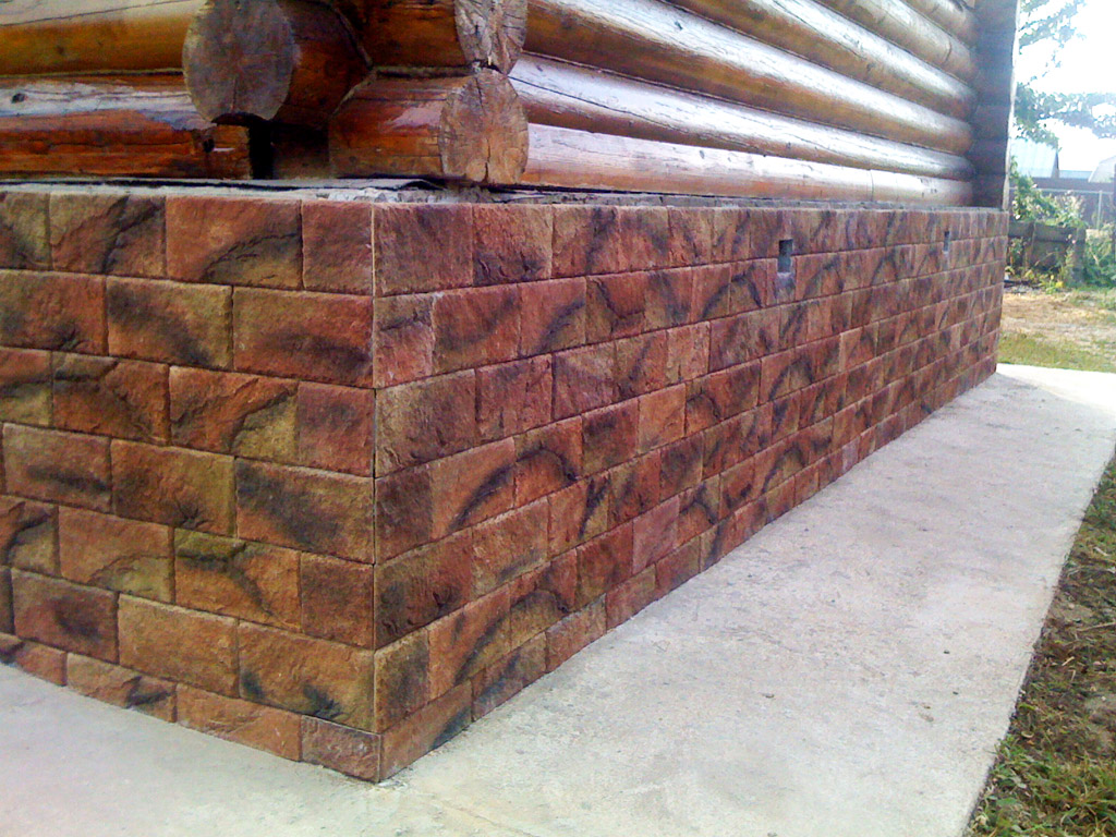

Когда перед нами предстает вопрос, чем облицевать цоколь, то придется сделать сложный выбор. Разных материалов для этого на сегодня существует много.
Наиболее правильным решением будет использование натурального речного камня. Только при этом он должен быть плоским, хотя бы с одной из сторон. Не обязательно использовать камень из рек. Можно смело применять и прочный горный камень или, например, морской камень.
Чем облицевать цоколь: вот не плохое решение
Требования к габаритам камня для цоколя: он не должен превышать по своей толщине 100 миллиметров. Укладка этого материала должна проводится с использованием надёжного раствора из цемента и песка. Кладка натурального камня должна имитировать кирпичную кладку.
Кроме того, можно использовать и цокольный кирпич. Если угадать с его цветом и формой под конкретный дом, то может получиться очень даже хорошо. Однако надо угадать, далеко не все варианты хорошо смотрятся.
Дополнительно следует выделить такие материалы: искусственный камень, цокольный сайдинг, штукатурка для цоколя, а также соответствующая краска. Эти материалы расположены в порядке по убыванию стоимости.
Но на чём же лучше остановить выбор?
