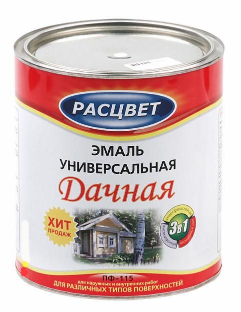

Все деревянные постройки нуждаются в окраске и для этого существует множество покрытий, имеющих разную основу. Прочитав вышеизложенные тексты можно вполне согласиться с людьми, потому как все приведенные указывают на правильное выполнение работ. Если требуется разобраться, какой краской покрасить деревянный дом, то для этого должно быть представление о том, какую основу несет лакокрасочный материал. Долговечность краски напрямую зависит от ее компонентов. Например, возьмем две одинаковые эмали, одного завода производителя и обратим внимание на небольшую надпись сзади банки. На одной будет стоять ГОСТ, а на второй ТУ. Вывод приходит сам собой, что эмаль Гостовская продержится в три раза дольше, нежели изготовленная по ТУ. Поэтому, покупая краску следует обращать внимание именно на это, после чего решать, какая основа лучше подходит данному деревянному строению. Она может иметь синтетическую, масляную, акриловую, нитро-целлюлозную, латексную, акри-латексную, или силиконовую основу. На качество краски цена также не влияет, потому как более дешевое покрытие может простоять гораздо дольше дорогой лака-краски.

Sersh писал(а):. На одной будет стоять ГОСТ, а на второй ТУ. Вывод приходит сам собой, что эмаль Гостовская продержится в три раза дольше, нежели изготовленная по ТУ. .
Вы знаете, у фашистов ( немцев) нет ГОСТ. У них DiN. А краски почему то лучше! :D
