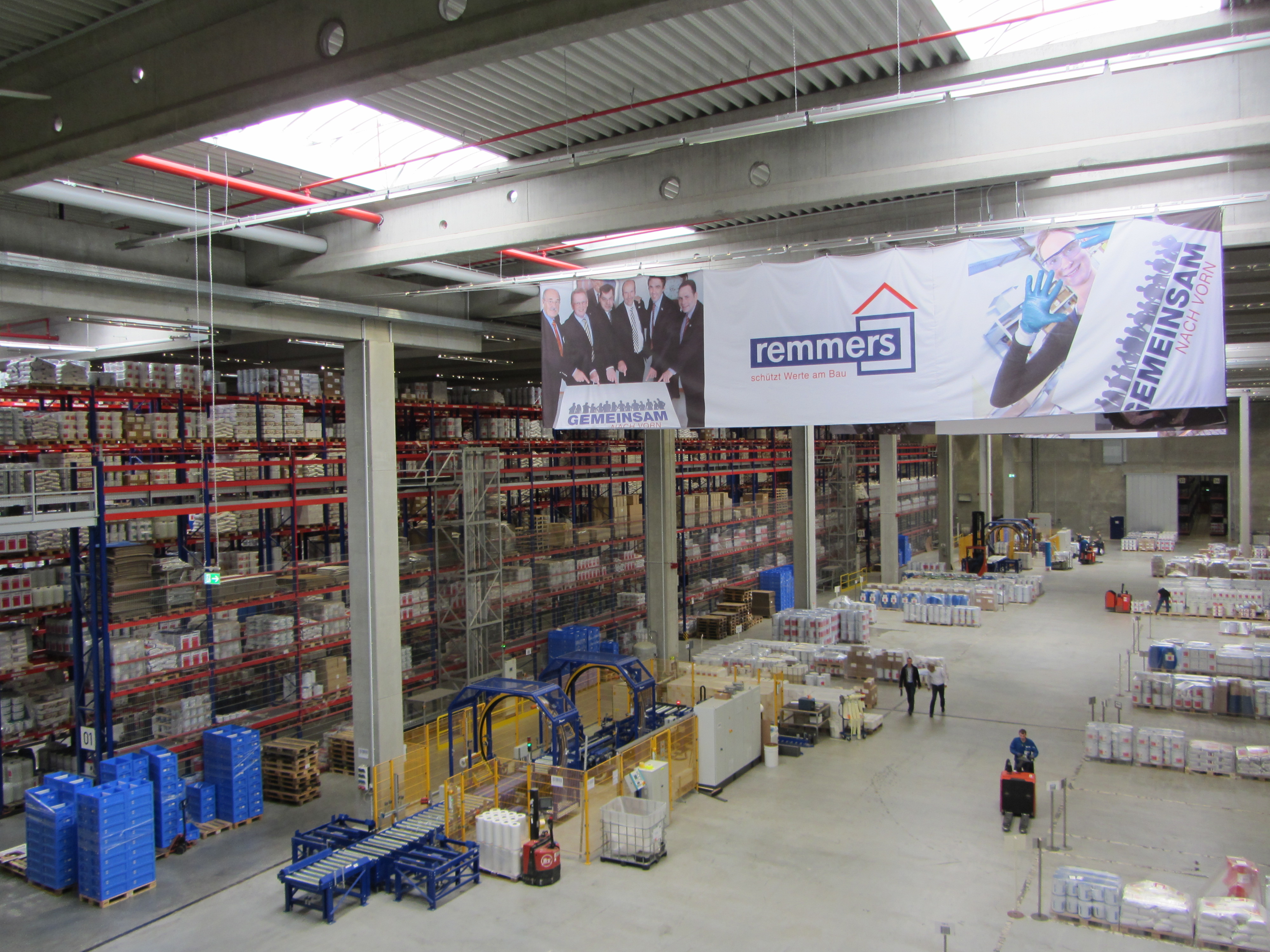

Тема: Re: Чем покрасить деревянный дом снаружи?
Ронас Групп писал(а):
Правдоруб писал(а):Уровень работы и качество товара - то, к чему нужно стремиться всем российским производителям, и не только красок.
"Шпионское фото" :D . Обычно они запрещают фотографировать свое производство.
Ронас Групп
Сообщения: 166
Бонусы: 0.00
Откуда: Москва
Благодарил (а): 6 раз
Поблагодарили: 11 раз
Баллы репутации: -1475
Правдоруб писал(а):"Шпионское фото" :D . Обычно они запрещают фотографировать свое производство.
Во:) чем и отличается русский человек-нельзя, а все равно сделаю::-)) я не рискнула, так как взвесила для себя, что личные взаимоотношения важнее шпионских фото::-):-)
Хотя Ваш трофей порадует тех, кому не довелось вживую увидеть:)
