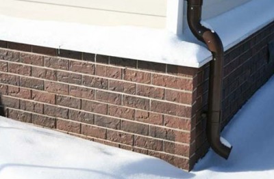

Вот чем отделать цоколь дома можно
Ещё варианты,- использовать сайдинг, цокольную штукатурку или цокольную краску. Но вот насколько надёжны эти способы?

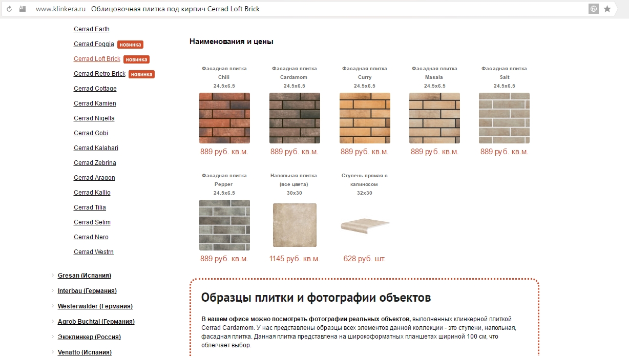

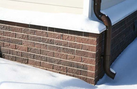

вот чем еще можно обложить цоколь, удобно, быстро и не дорого
модерация*гиперссылка

Реклама какой-то фасадной о плитки, о которой на сайте вообще не написано ничего по полезностям для покупателя. Плитка красивая, бесспорно, но из чего она сделана? Мы же должны понимать, насколько фасадный материал соответствует работам, которые будут производиться, и условиям эксплуатации. А то выходит, что нужно купить у вас непонятно что по 889 рублей за квадратный метр. А вдруг, это полистирол или подобная гадость?
