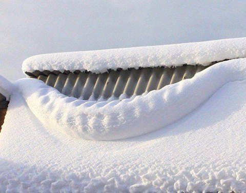

Тема: Обледенение крыльца
Старший писал(а):Очень классный способ убрать снег с крыши безболезненно, быстро, с минимальными рисками и для себя, и для кровельного покрытия.
Прикольная фотка в тему... хоть и лето на дворе.
