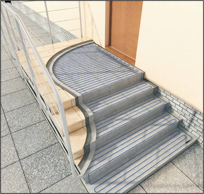

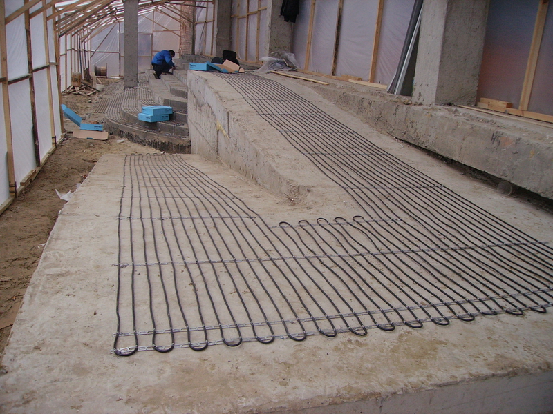

Не вижу ничего удивительного в обогреве аварийных участков. И тому есть сотни, да какие там даже сотни... тысячи и тысячи примеров. Каждый день кто-то дополнительно продумывает во время строительства закладку обогревательного кабеля в подобные зоны. Лучше, знаете ли, потратить 50 рублей на обогрев и просушку крыльца после того, как оно обледенело, чем стараться перепрыгнуть какую-то из ступеней и разбить себе нос. Вот несколько фотографий на тему.
Обледенение крыльца - обогрев крыльца
Если нужно более подробно, спросите. Уверен, что на форуме многие знают, как это делается.

Понятное дело, что подогрев обледеневшего крыльца - это тепло, которое уходит в атмосферу. Но вам же не улицу греть надо, а крыльцо... Поэтому есть определенное время, когда обледенение сойдет. Дальше крыльцо греть не нужно, ему не холодно!:-)
Включили на несколько часов, лед сошел, крыльцо высохло, и вы его выключили. Вот и все расходы. Ему же не нужно в сухую морозную погоду подогреваться...
Да, недешево, но это дешевле, чем поломаться несколько раз, или чем людям выплачивать и проклены выслушивать, если речь об обледенении крыльца в магазине или офисе.
Ну, или песок, соль и так далее... а потом подошва на обуви на выброс и покрытие крыльца менять.

Давайте расскажу элементарный случай. Думаю, будет более понятно, как и что происходит
Пару зим лет назад, в начале весны, когда ночные заморозки серьезные, да и возможность снега еще велики, приступили к работе на объекте. К лету нужно было сдать. Пока завозили материал и готовились к работе, пользовались отапливаемой верандой хозяйского дома по полной. Крыльцо там уже было с обогревом, в доме же велись некоторые отделочные.
Одним "прекрасным" утром насыпало снега. Это был выходной, и на объекте никого не было. Погода солнечная, но морозная, и снова снег. Короче получилось, что на крыльце и около него, нормальный такой слой, сантиметров в 20-30 смеси снега и корки, и все это дело слоями – подтаивало/замерзало, и так несколько раз.
Убрали его лопатами, корку аккуратно сбили, но та корка, которая замерзла на крыльце, не поддавалась, так как использовали резиновый скребок... переживали за покрытие.
Включили, за часа полтора все подтаяло настолько, что тем же резиновым скребком сняли корку запросто, за минут 15. Еще полчаса солнца напару с подогревом, и обледенения на крыльце как не было. Все, сухое крыльцо, и плевать, что мороз. Осадков нет, а значит, ничего не мерзнет. Вода с крыши скапывала в водостоки.
Поэтому не так это все затратно, как кажется, это же не только электричеством убирать наледь, топить ее под ноль, но и немного физухи.
