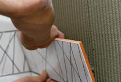

Оклейку стены начинайте со второго ряда плиток. Самый нижний ряд плиток обычно наклеивается в конце. На стене также рекомендуется начертить несколько вертикальных линий, чтобы была возможность постоянно проверять, прямо ли Вы укладываете плитки .
3. Равномерно промажьте примерно 1 кв. м стены клеящей смесью, взятую металлическим совком из емкости и налитую на лопатку.
Выровняйте смесь клея зубчатой лопаткой.
Клейте первую плитку, упирая ее в рейку. Так поочередно наклейте весь ряд, вдавливая плитку в свежую основу. Крупные плитки вбивайте специальным резиновым молотком .
ВАЖНО: Не перестарайтесь - свойства клея сохраняют действенность до 30 минут - одновременно накладывайте столько клея, сколько плиток можно успеть наклеить.
Прочтите инструкцию по применению клея - существует клей, который наносится на поверхность основы, клей, наносимый только на плитку или наносимый и туда и туда.
4. Применяйте межплиточные пластиковые крестики. Чем больше плитки, тем больше должны быть крестики. Рекомендуется, напр., использовать для плитки 100x100 мм крестики шириной 1 мм. Крестики укладываются в ходе работы, после приклеивания каждой плитки.
Не рекомендуется клеить плитки совершенно без зазоров, так как:
существуют погрешности габаритов плитки, поэтому идеально приклеить плитку друг к другу не удастся.
керамические плитки набухают в результате воздействия воды - крестики помогут избежать появления трещин или иных дефектов.
5. Новые ряды укладываются так, как и первый. Уложив последний (верхний) ряд, снимите рейку. Затем приклейте нижний ряд .
