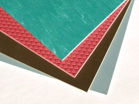

Клеить виниловую плитку очень просто, однако том, как это делать, не написано даже на самой упаковке этого отделочного материала. Поэтому последовательность Ваших действий при наклейке плитки такая:
1. Подготовка пола. Пол должен быть выровненным, гладким и соответственно чистым
Примечание: существенным достоинством плитки из винила является тот, что ее можно приклеивать даже на старый линолеум или ламинат. Если Вы решите приклеить плитку на ламинат, то это один из способов обновления поцарапанного покрытия, плюс старый ламинат будет для виниловой плитки великолепным основанием.
2. Нанести слой грунтовки.
3. Начинаем клеить виниловую плитку от угла, притка уже порезана, поэтому просто снимаем защитное покрытие с предварительно имеющемся на плитке клея и прижать ее к полу.
виды виниловой плитки
4. Теперь Вы сами себе дизайнер, сделайте креативное покрытие: экспериментируйте с стыками плитки из соседнего ряда и создайте Ваш личный не повторяющийся ковер.
Виниловая плитка является недорогим отделочным материалам, и такие материалы применяют для отделки своих домов компания Зодчий представитель эконом сегмента рынка дачных домов.
