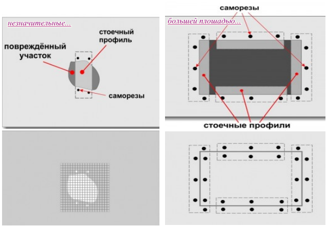

Схемы ремонта отверстий в ГКЛ

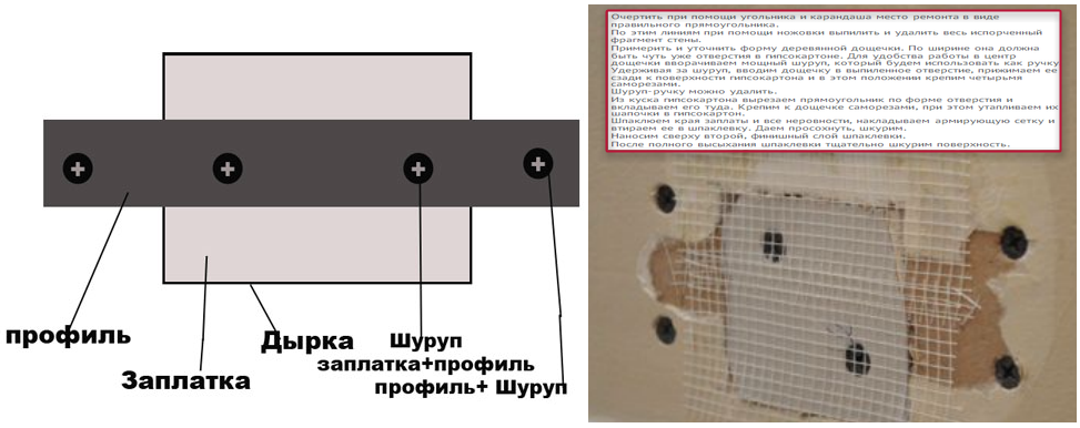

При незначительном отверстии вам нужно удалить поврежденный ГКЛ, завести отрезок профиля и закрепить его по краям прорезанного отверстия. Вставить вырезанный кусочек ГКЛ (с фасками) зашпаклевать швы, закрепить серпянку и прошпаклевать поврежденный участок.
Схема ремонта небольшого отверстия в ГКЛ

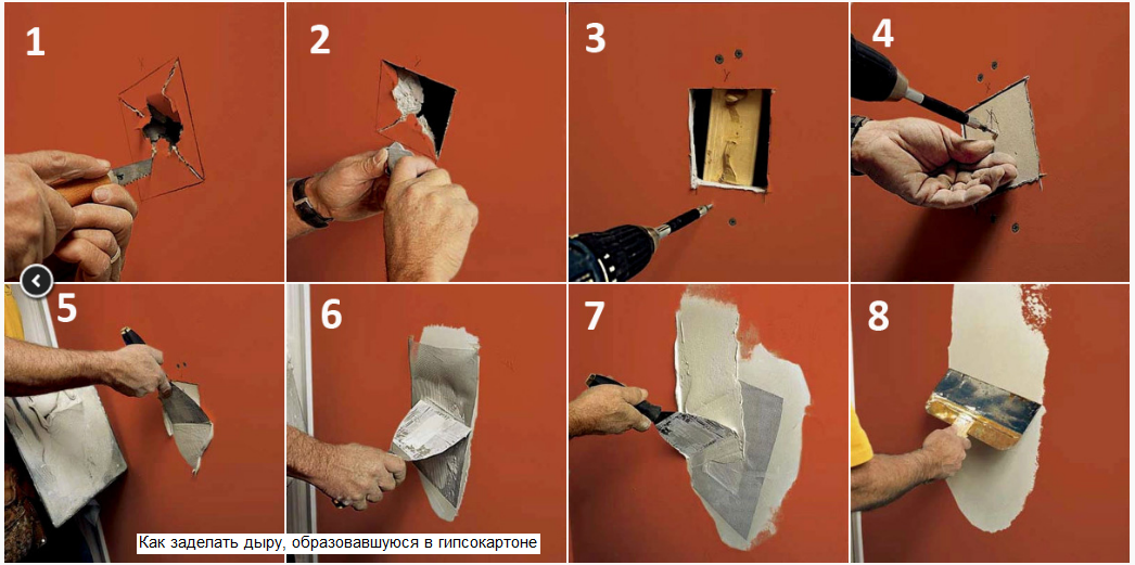

Точно-точно. Последняя подборка и вообще супер. Просто вырезать поврежденный кусок, чтобы отверстие стало правильной формы, а также подобрать под это отверстие ремонтный кусок гипсокартона. Закрепить внутри стены или ниши профиль или брус, а далее внутрь отверстия вставить новый кусок ГКЛ, сеточку, шпаклевочку и все супер)) Только вот хочу настоять на одном моменте - вам необходимо будет проверить целостность гипсокартона вокруг отверстия. Если по гипсу пошли серьезные трещины, их желательно также вырезать, когда будете делать проем правильной формы. Иначе в будущем от малейшего давления возможны проблемы, как например осыпание краски со стены и так далее. Если трещинки небольшие, чисто визуальные, чуть освободите их ножом, расширьте, и просто финишкой поверху закатайте. Еще одна проблемка, конечно, стену, скорее всего, всю придется перекрашивать или обоями проклеивать, а не только на месте повреждения))

Придется вам смириться с наличием пустот и примыканий под листами гипсокартона... Очистить деформированное место от изломов и отремонтировать поврежденный участок поверхности (наклеенного ГКЛ). Самый простой способ - увлажнить отверстие и нанести на него монтажную пену. Жидкий пенопласт немного лучше - меньше увеличивается в объеме и предназначен даже для заделки мелких трещин отверстий кровли.... Дать высохнуть, срезать излишки, с учетом дальнейшей шпаклевки "стартом" по "серпянке" . Подсохнет - нанести "финиш", «прошкурить», грунтовать и окончательная отделка плоскости стены.
Можно немного иначе… Расчистить, прогрунтовать, за два-три слоя заделать отверстие "стартовой" шпаклевкой или шпаклевкой от Кнауфа "Фугенфюллер ГВ" ( она - для заделки трещин и других возможных повреждений ГВЛ) серпянка и окончательный ремонт повреждения. Если повреждение значительное, вы по размерам можете вставить и приклеить кусок ГКЛ с фасками, на тот же на "Фугенфюллер ГВ" и, после застывания, заделать стыки примыканий, выполнить шпаклевание по «серпянке» поврежденного места стены…
shuravi писал(а):Если повреждение значительное, вы по размерам можете вставить и приклеить кусок ГКЛ с фасками, на тот же на "Фугенфюллер ГВ" и, после застывания, заделать стыки примыканий, выполнить шпаклевание по «серпянке» поврежденного места стены…
Пожалуй, таким способом заделать дыру в стене из гипсокартона проще всего. Вырезаете кусок гипса, грунтуете под ним стену, делаете пару тройку закладок клеевой смеси и потом равномерными движениями прижимаете новый кусок гипсокартона к стене, пока не получите ровную поверхность в целом. Более ничего и советовать не стоит, все детально описано!
