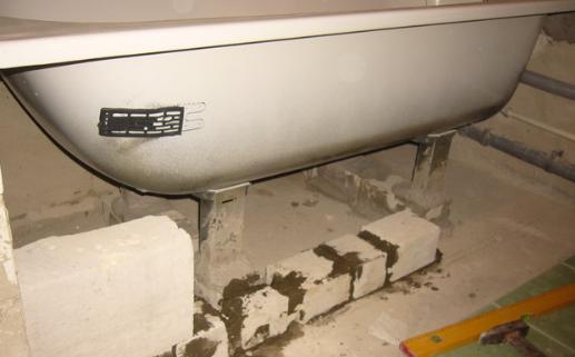

Мы уже писали как правильно установить унитаз, теперь рассмотрим, как установить ванну.
Получившие наибольшее распространение прямобортные и круглобортные ванны, обычно устанавливаются на ножках, а уклон нужно делать в ту сторону, куда идет выпуск. Иначе, вода будет частично скапливаться лужей и ее понадобиться постоянно вычерпывать. Это может стать причиной того, что ванна быстро проржавеет. Снаружи от ванны следует ставить переливную трубу, куда будет сливаться вода при переполнении ванны. Снизу монтируют выпуск, соединяя его с сифоном. В зависимости от типа ванны, сифоны могут различаться, а некоторые модели иностранных ванн поставляются с ними в комплекте. Чаще всего прямобортную ванну устанавливают впритык к стене, обкладывая край борта плитка, чтобы придать ему прочность.
Чтобы ответить на главный вопрос: как установить ванну, следует прочитать следующие пункты.
Во время установки ванны выполняют следующие операции:
1. Ванну кладут набок;
2. Напольный сифон монтируется с выпуском и переливом, а если сифон чугунный, с чугунным выпуском и латунным переливом;
3. Если перечисленная аппаратура отсутствует, то сифон собирается с помощью переходного тройника и прочих выточенных на токарном станке деталей;
4. После крепления сифона нужно присоединить ножки, ставя ванну таким образом, что выходной патрубок из пластмассы (или же самодельный сифон) вошел в канализационную трубу;
5. В сифон из чугуна необходимо вворачивать стальную трубу или его патрубок, ставя в раструб канализационной трубы из чугуна;
6. По возможности следует поставить ножки на пластинки, например, из дерева, пластмассы или стали, придав, таким образом, уклон в сторону, где расположен выпуск. Край ванны желательно придвинуть как можно ближе к стене.
7. Стык между сифоном и канализационной трубой зачеканивается;
8. Если между бортом ванны и стеной остались небольшие щели, то их следует замазать цементом (круто разведенным) или замазкой.
9. Если где-то есть крупные щели, под них следует провести «фундамент» из кирпича или же положить пластмассовую пластинку на борт ванны, уложив сверху герметический слой (желательно использовать для этого керамическую плитку).
Если смеситель соединен между ванной и умывальником, необходимо перекрыть их борта на пять-десять сантиментов, тогда, при поворотах излива, вода не будет попадать на пол.
