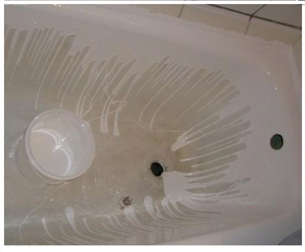

Если ванна, которая верой и правдой служила не один десяток лет, потеряла былую привлекательность, то есть два пути решения проблемы. Первый – радикальный – купить новую ванну. Однако он не всегда приемлем, т.к. замена ванны, как правило, производится в процессе капитального ремонта санузла. Поэтому часто становится востребованным второй путь, позволяющий продлить срок службы старой сантехники. В этой связи возникает вопрос, как восстановить эмаль ванны без ее замены. На практике чаще всего применяются два способа – «ванна в ванну» и покрытие с помощью специальных эмалей. Первый представляет собой установку в корпус старой чугунной ванны акрилового вкладыша. Он чаще используется в больших городах, где можно без проблем найти и необходимые материалы, и специалистов. Если же речь идет о даче или деревенском доме, то ехать за многие километры в поисках вкладыша и мастера, который займется его установкой не совсем практично. Проще купить качественную эмаль и попробовать заново покрыть внутреннюю поверхность ванны. Причем, совершенно необязательно делать это с помощью кисти или валика. Если использовать стакрил (специальная эмаль на жидком акриле), то она просто наливается на очищенную поверхность ванны.
