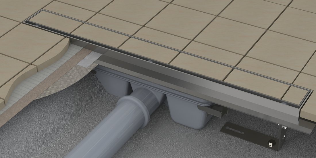

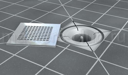

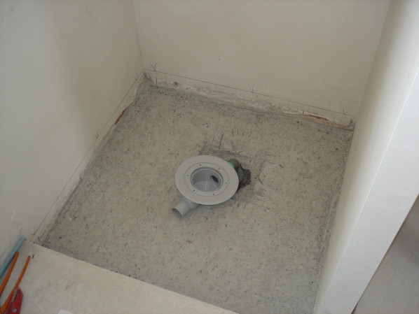

Не пойму, почему не хотите плитку и слив. Вариантов не просто масса, а бессчетное количество. Производители сантехники специально и сотни сливов придумали, целые системы, которые обеспечивают надежность, но никак не проигрывают и по эстетике. Есть дешевые и дорогие, для монтажа в любой пол, стяжку, под плитку и так далее...
Вот вам некоторые варианты, которые первыми попались на глаза...
слив в душевой
слив в душевой
слив в душевой
слив в душевой
Каналы, трапы, сливы... ну никак они не похожи на те, что в совдеповских душевых. И плитка есть любого формата. И шершавенькая, чтобы массаж ног и не скользко, и красивая, и по цене более-менее...

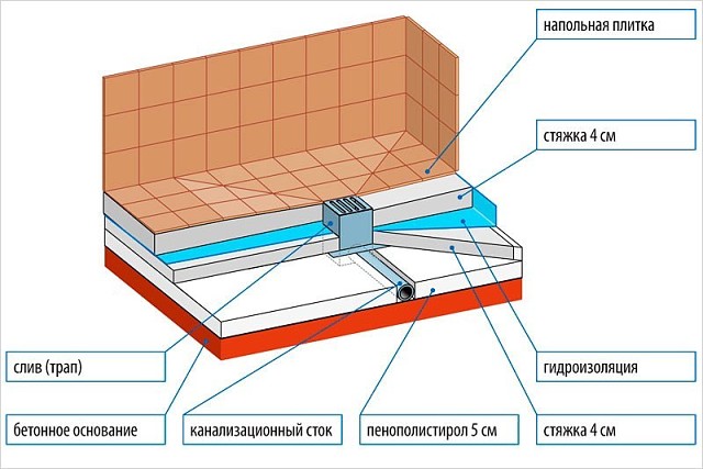

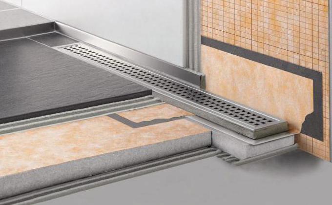

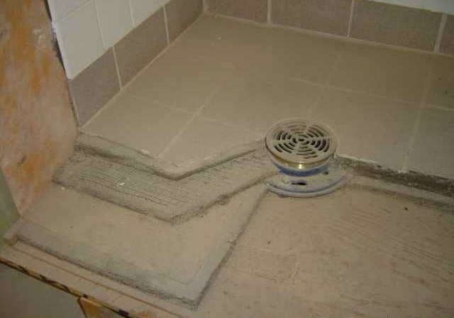

По установке вот так примерно, если сейчас не вдаваться в подробности:
установка душевого слива
Согласитесь, все показано довольно неплохо. С минимальными правками под свой личный проект уже готовая вам инструкция. А если нужно, то расскажу, поясню, дам рекомендации какие-то. Не каждый день здесь, но очень часто, поэтому можете спрашивать. Или же вон к ребятам по ссылочке обращайтесь, они проконсультируют.
По гидроизоляции... она под кафелем, по нижней отметке поддона/пола с плиткой, плюс "наезд" вверх на стены. Или можно все стены под гидроизоляцию выполнить.
По плитке сверху гидроизоляция не делается. Там достаточно глазури плитки)) Швы заделываются затиркой, она влагостойкая. Если есть переживания все же, то дополнительно по стыкам акриловым составом нужно пройти. Он прозрачный, создаст дополнительный защитный слой по затирке... но быстро сотрется, ведь душевые нужно мыть, и часто щетки в ходу, так как мыло, жиры, налет от воды и так далее...
Стыки стекло-стена - это уже герметики сантехнические. Тут не жидкое стекло используется. Если точно определитесь, тогда могу рассказать подробнее.
Или профиль и резиновые уплотнители, хотя силиконить все равно нужно будет.

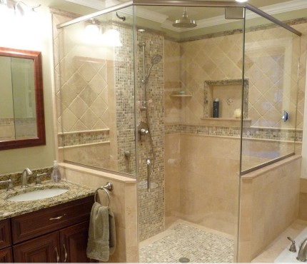

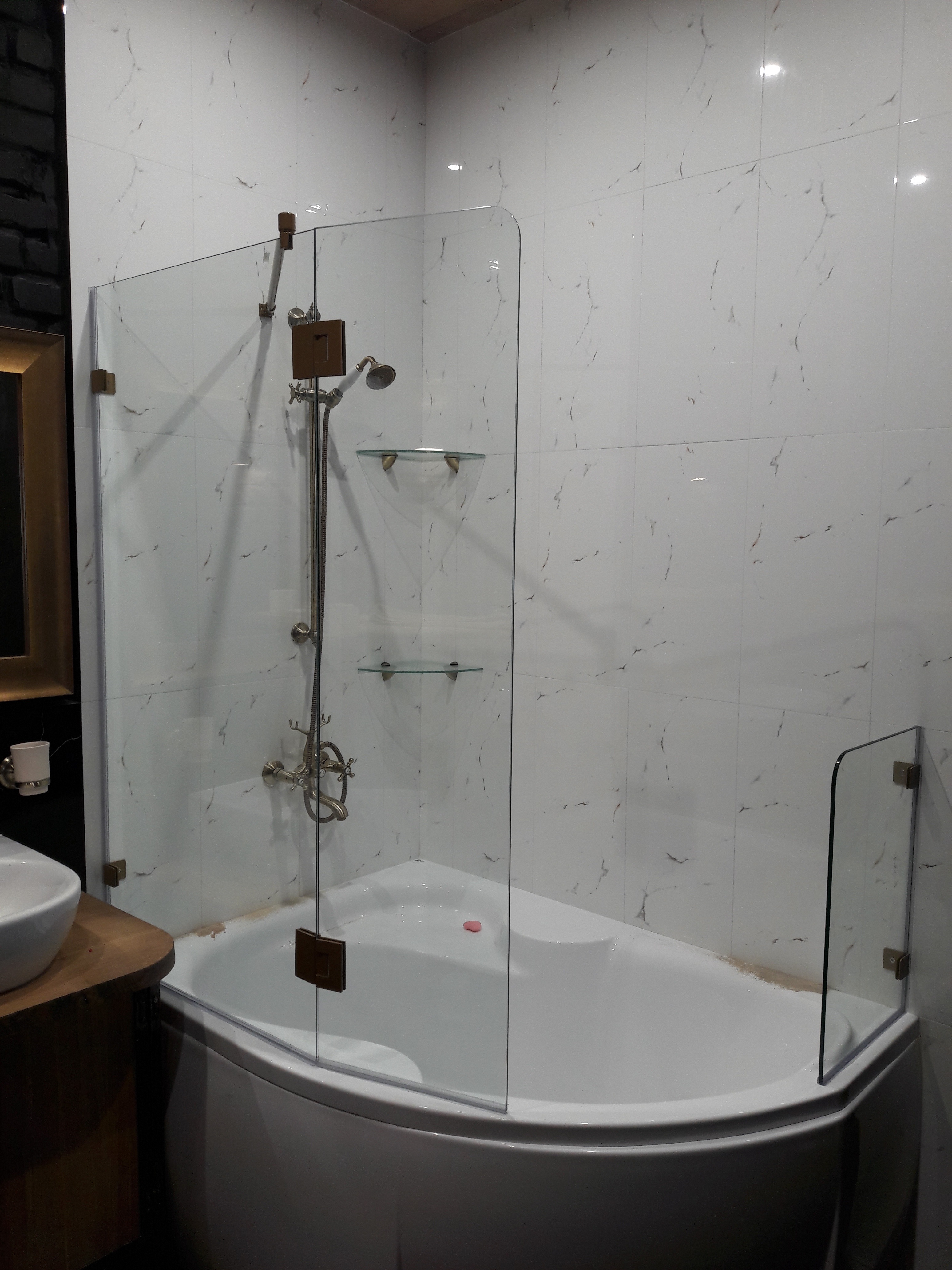

Насчет стекла - с защитной пленкой или каленое. Это уже вроде как выше решили.
Можно и оргстекло, монолитный поликарбонат. Что угодно. Если очень переживаете за безопасность, то делайте упор на этом. Но есть много примеров работ, когда безопасность обеспечивается самими оградительными конструкциями, которые не полностью из стекла, а в основании их кирпичные перегородки, например, и только сверху стекло. Вот один из примеров, хотя вроде как в этой теме уже где-то есть...
душевая перегородка
И все, качественное стекло с пленкой, защищенное... ногой не пнете, не зацепите, не разобьется. И так же само, как на картинке (или подобные варианты поищите в интернете), можно без дверей делать. Тогда сэкономите довольно много денег, и ничего не разобьется. Или просто без дверей - пустое, открытое пространство, или же штору можно повесить, что тоже вариант.
Чтобы не залить деревянный пол - ограждающие конструкции, более аккуратное принятие душа, уборка воды с пола. А вообще, и сам пол должен быть защищен - лаки, краски... но вытирать его все равно нужно после каждого душа... это 1 минута времени от силы.
