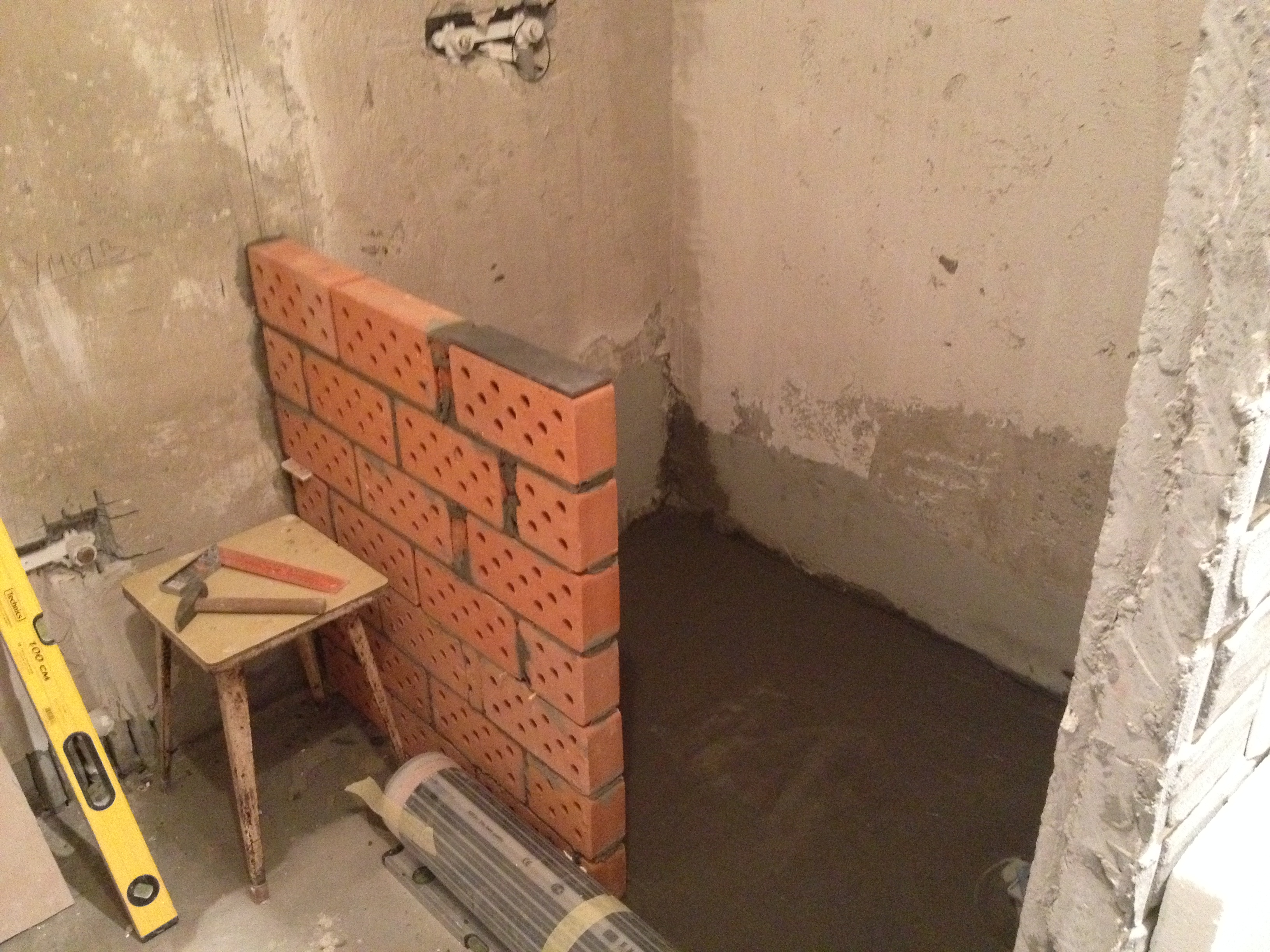

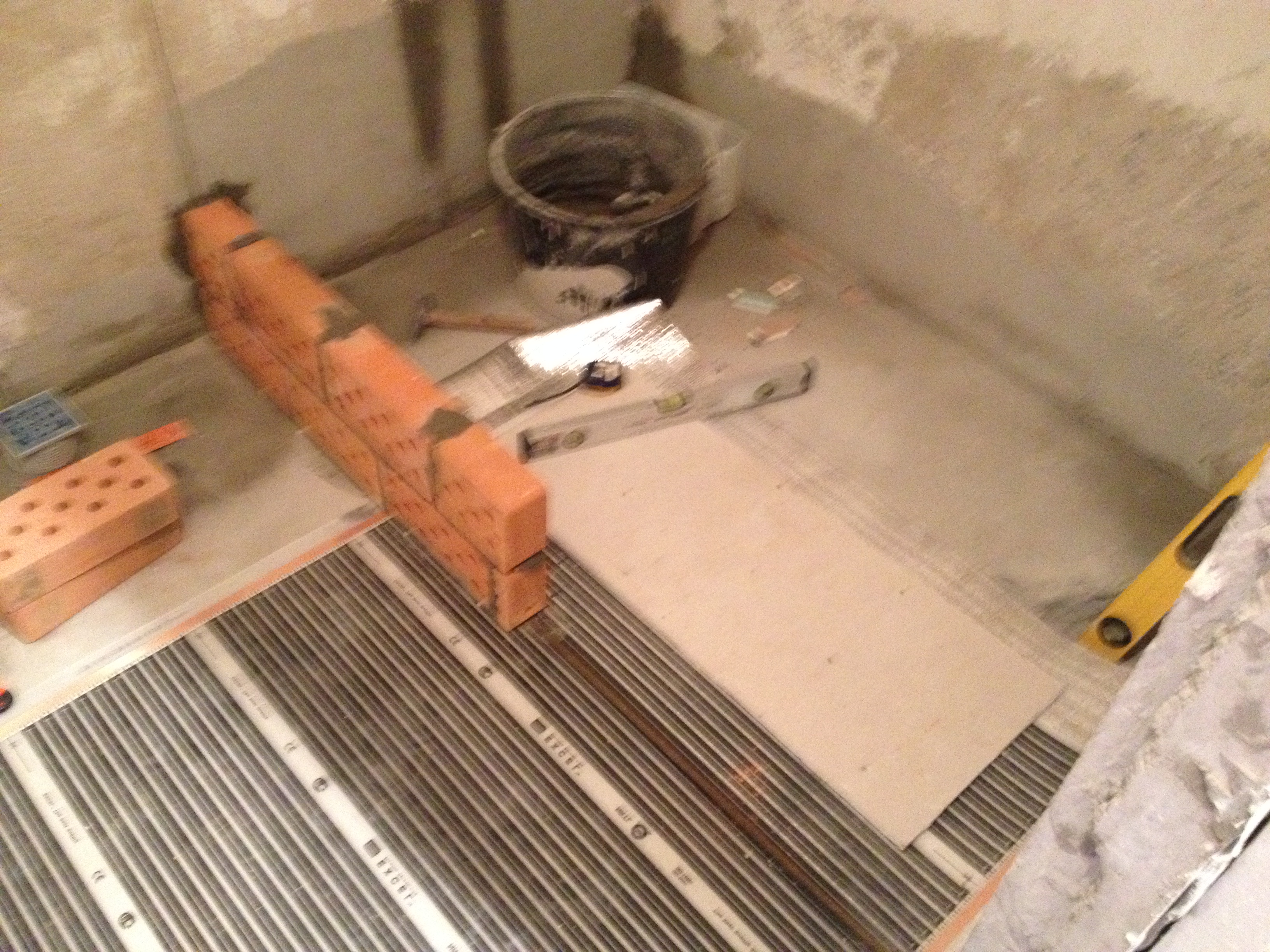

Уже не помню точно, какие тут в теме были мнения по перегородке, но обсуждалось все и с разных сторон. Перечитывать не стану заново, а просто скажу, что лично в моем случае был выбран кирпич. В своей соответствующей теме скоро покажу, как это выглядит. Тут же только расскажу вкратце:
- Выбрали кирпич, просчитали и установили разметку;
Сложили кирпич в перегородку в ванной, установив в нее 3 прожилки из стальной арматуры, чтобы армировать и усилить;
Сейчас перегородка практически завершена, идет укладка плитки, облагораживание торцов.
стройка перегородки в ванной комнате
перегородка в ванной из кирпича

Александр Кириченко писал(а): Выбрали кирпич, просчитали и установили разметку;
Хорошо, что приняли правильное для себя решение, то есть, определились, наконец. Я знаю по себе, что такое выбирать из десятка вариантов. У самого ремонтов сейчас куча, помните, наверное, общались по ним немного))
Перегородка из кирпича должна быть достаточно прочной. А вот как туда арматуру стальную прокладывали? Как именно она проходит по перегородке? Это ведь в кладочном растворе только горизонтально, так? Не варили ничего, просто вложили?
Засыпал вопросами, но нужно набираться опыта, пока можно на практике кого-то поймать)) Еще одно хочу спросить: Ваша перегородка в ванной комнате стоит на пленочном теплом полу. Как вы не переживаете, что там ничего не передавится? Никакой подкладки не делали?

Матвей писал(а):Перегородка из кирпича должна быть достаточно прочной. А вот как туда арматуру стальную прокладывали? Как именно она проходит по перегородке? Это ведь в кладочном растворе только горизонтально, так? Не варили ничего, просто вложили?
Да)) Мы ее не пробовали пинать ногами, но вроде держится отлично))
Арматура проходит по перегородке в кладочном шве. Как говорил, она там тремя прутами идет. Да, просто вложили арматуру во время кладки кирпича. Решили не варить, так как это бы привело к утолщению перегородки, а там и так лишних несколько сантиметров вышло. В стену только забурили.
Насчет подклада под перегородку. Там уложен пленочный теплый пол, а под кирпичами полосочка пенофола тонкого, примерно 2-4 мм. Обрезки просто были, точно не смотрел, какие они и что. Но думаю, что просто перегородка там ничего не передавит, вес в ней не тот.
Старший писал(а):Вы ее соблюдали? Как думаете, после соблюдения или несоблюдения, как поведет себя пол? Я слышал, что пленочные полы настолько нежненькие, что аж страшно.
Не могу сказать, что теплый пол в ванной моей очень нежный. Там достаточно плотная пленка, на ощупь и вообще. Технология немного не соблюдена, но там минимум от нее ушли.
Единственное нарушение, в котором я не вижу особенных проблем - это не установили по верхнему слою полиэтиленовую пленку. Но, насколько знаю, это и не жесткое требование, а просто пожелание некоторых производителей.
Застелили сетку, закрепили ее сквозь пол, потом уже и плитка сверху пошла на раствор Церезит для теплых полов, который держат температурный удар.

Александр Кириченко писал(а):Единственное нарушение, в котором я не вижу особенных проблем - это не установили по верхнему слою полиэтиленовую пленку. Но, насколько знаю, это и не жесткое требование, а просто пожелание некоторых производителей.
Все понял. Благодарю за ответ. Наверное, полиэтиленовая пленка там действительно особого значения не имеет. Главное сделать качественно, без подвижек, застелить сетку под плитку, чтобы замонолитить как-то, связать небольшой слой стяжки.
По теплому полу в ванной, да и вообще, везде... его ведь можно включать после полного высыхания стяжки. Вернее, после конкретного срока, а это что-то около месяца. проверять, по ходу дела, будете уже весной в тепло))
