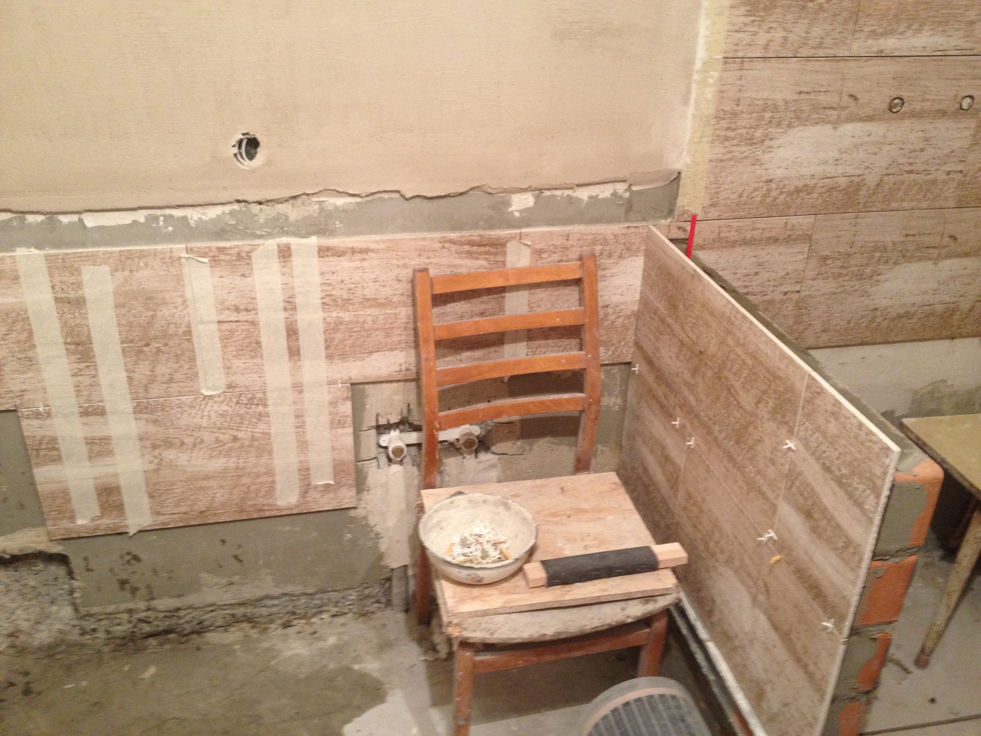

Так, далее рассказываю, что и как делалось до конца, а также как это выглядит теперь))

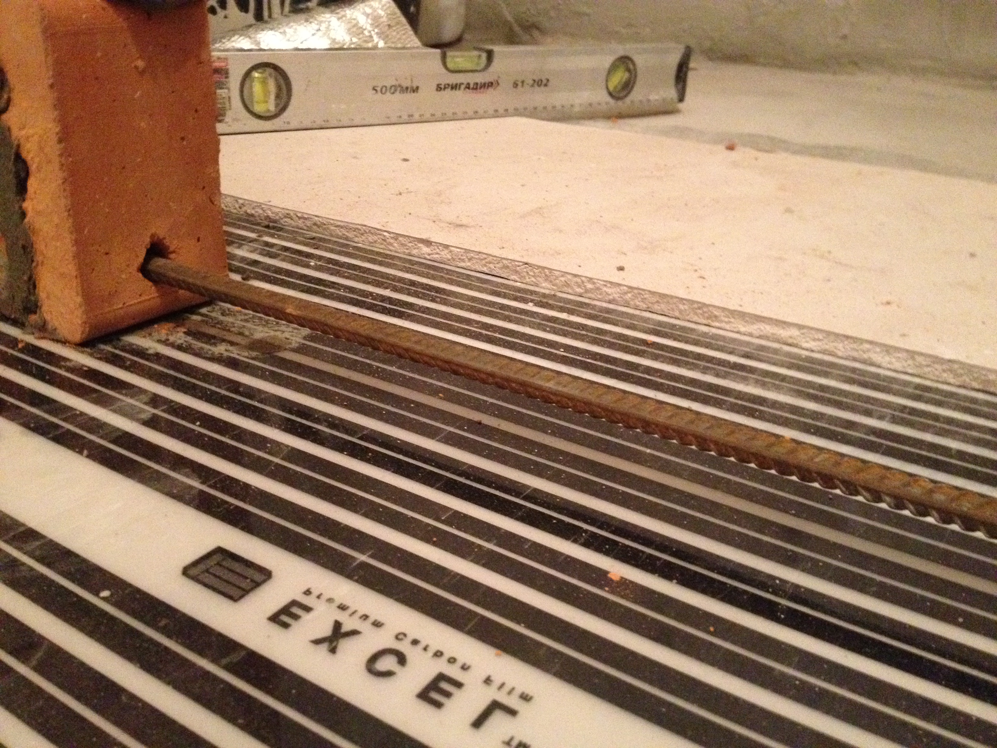

Для установки порога на входе между перегородкой и стеной ванной, установили арматуру, чтобы та сделала порог более крепким. Забурились в кирпич перегородки и в стену. Прикрепляю фото... но вот саму смотрю на него сейчас и не вижу под кирпичом пенофола...а вдруг забыли его вставить под перегородку... Оп-па, я в недоумении, а теперь уже и не проверишь... короче говоря, сорри за натупизм, выше говорил, что проложили прокладку...
армирование порога перегородки

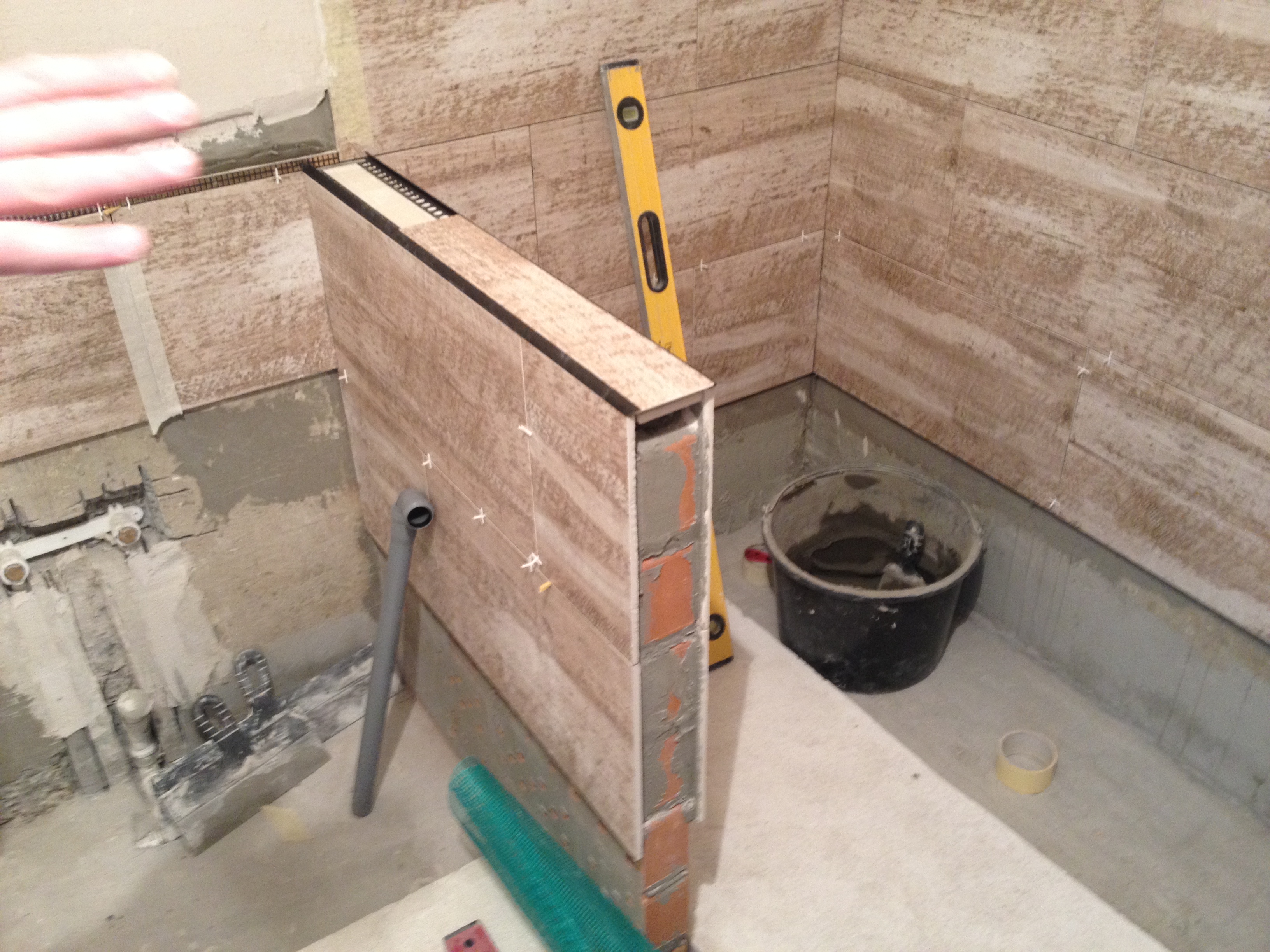

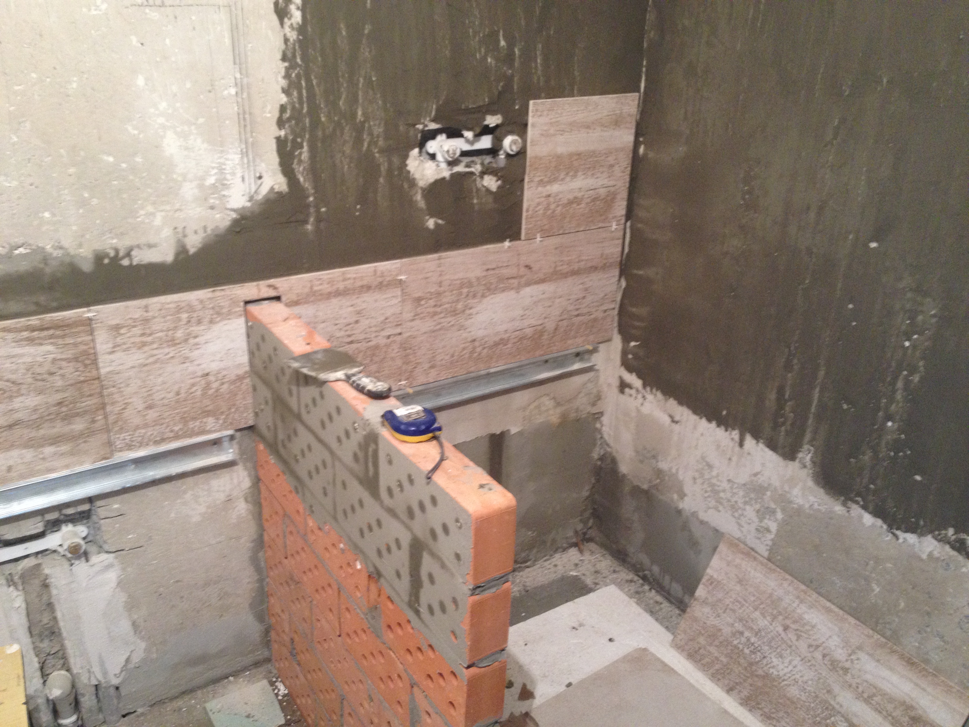

Дальше перегородку выгнали, затерли и начали обкладывать керамической плиткой. Тут уже процесс особенно объяснять не стану, ведь известен практически каждому.
перегородка в ванной из кирпича

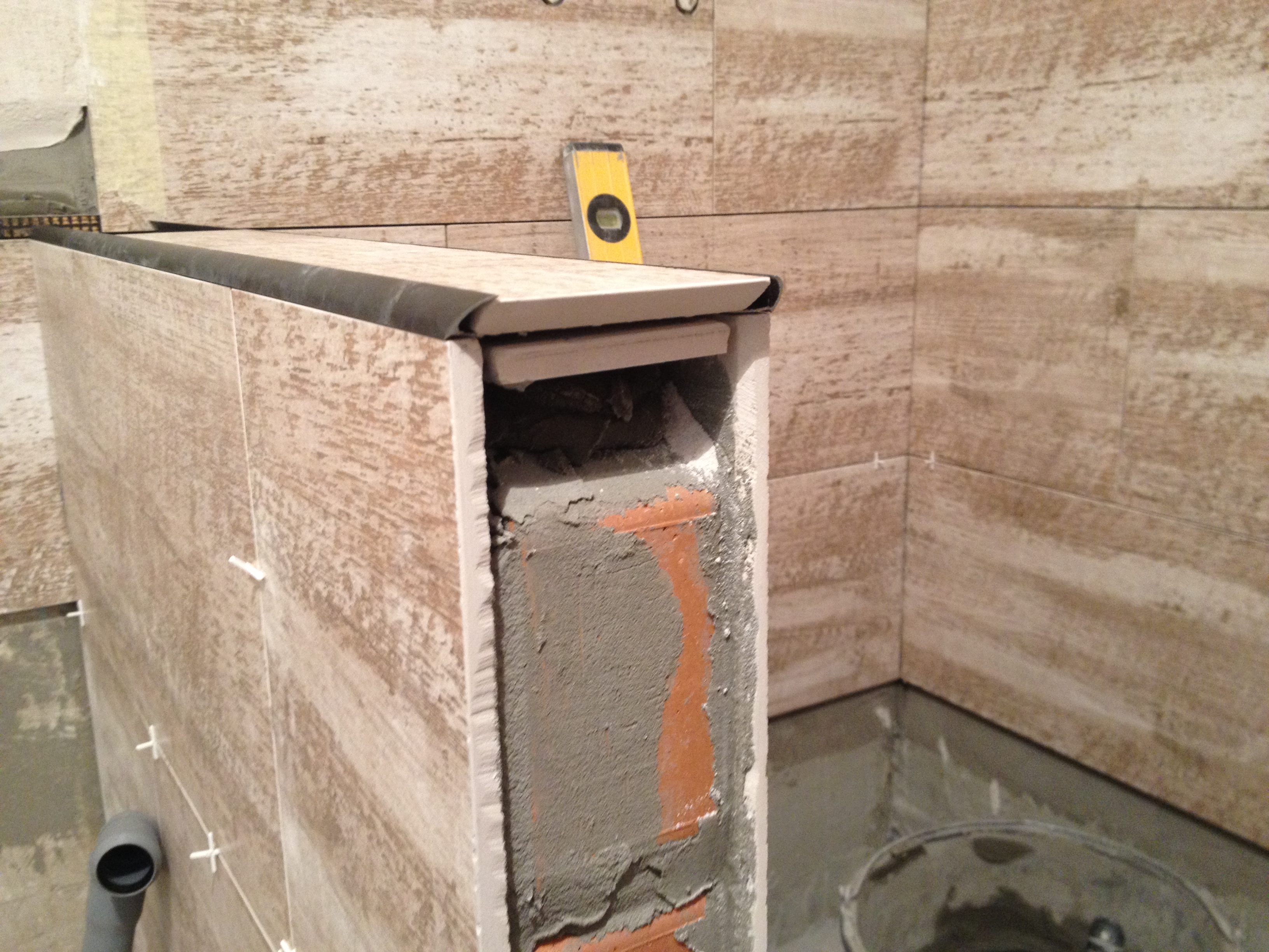

Во время кладки плитки заметили бок)) У меня в ремонте такое бывает, но также бывают и моментальные мысли исправления. В общем, на фото ниже видно, что плитка уходит выше перегородки. Высота отличается где-то на треть кирпича, но его туда укладывать мы не стали, а вложили внутрь много всякого мусора для армирования и залили раствором. Получился пирог из раствора, плитки, и вроде как кладочной сетки. Давления на это место не предвидится, да и прочность там на высоком уровне!!
плитка чуть выше перегородки
Дальше установили плитку по тому же уровню на внутреннюю часть кирпичной перегородки душевой кабины, установили декорный уголочек (наружный угол), и выровняли все. Это так, прикидка просто, дальше же установлено все на стандартный клеевой раствор.
верхний декор перегородки в ванной
С торца все наше упущение выглядит вот так. То есть, там уже не пустота, а слой раствора, который залит между керамической плиткой, как в опалубку, потом внутри армирование и сверху уже керамическая плитка на торец перегородки и декор.
как-то так))

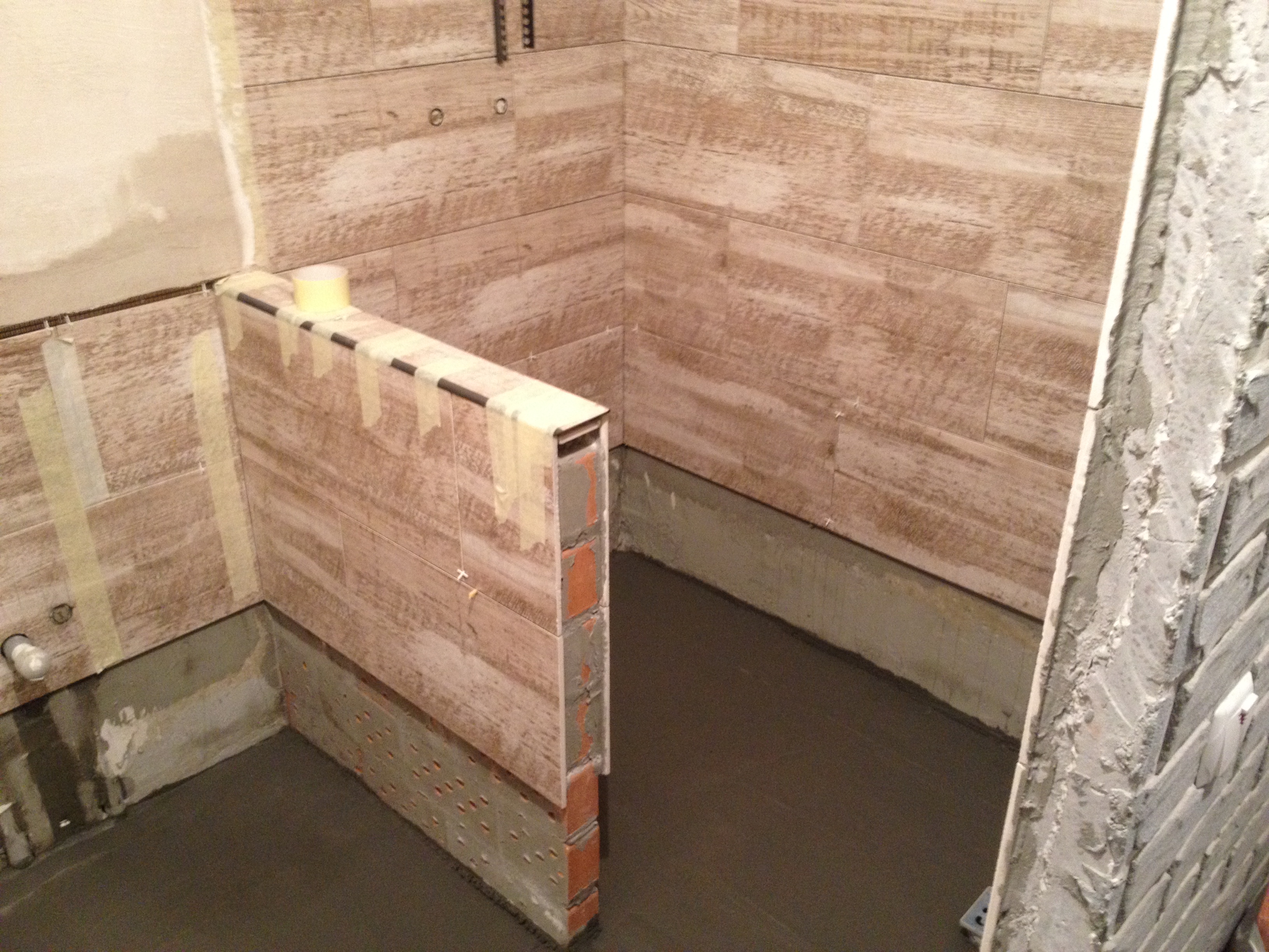

После укладки плитки и уголка, чтобы уровень не сыграл (что уже замечалось с металлическим декором во время высыхания раствора), обклеили все маляркой, зафиксировали.
фиксация плитки и декора на перегородке

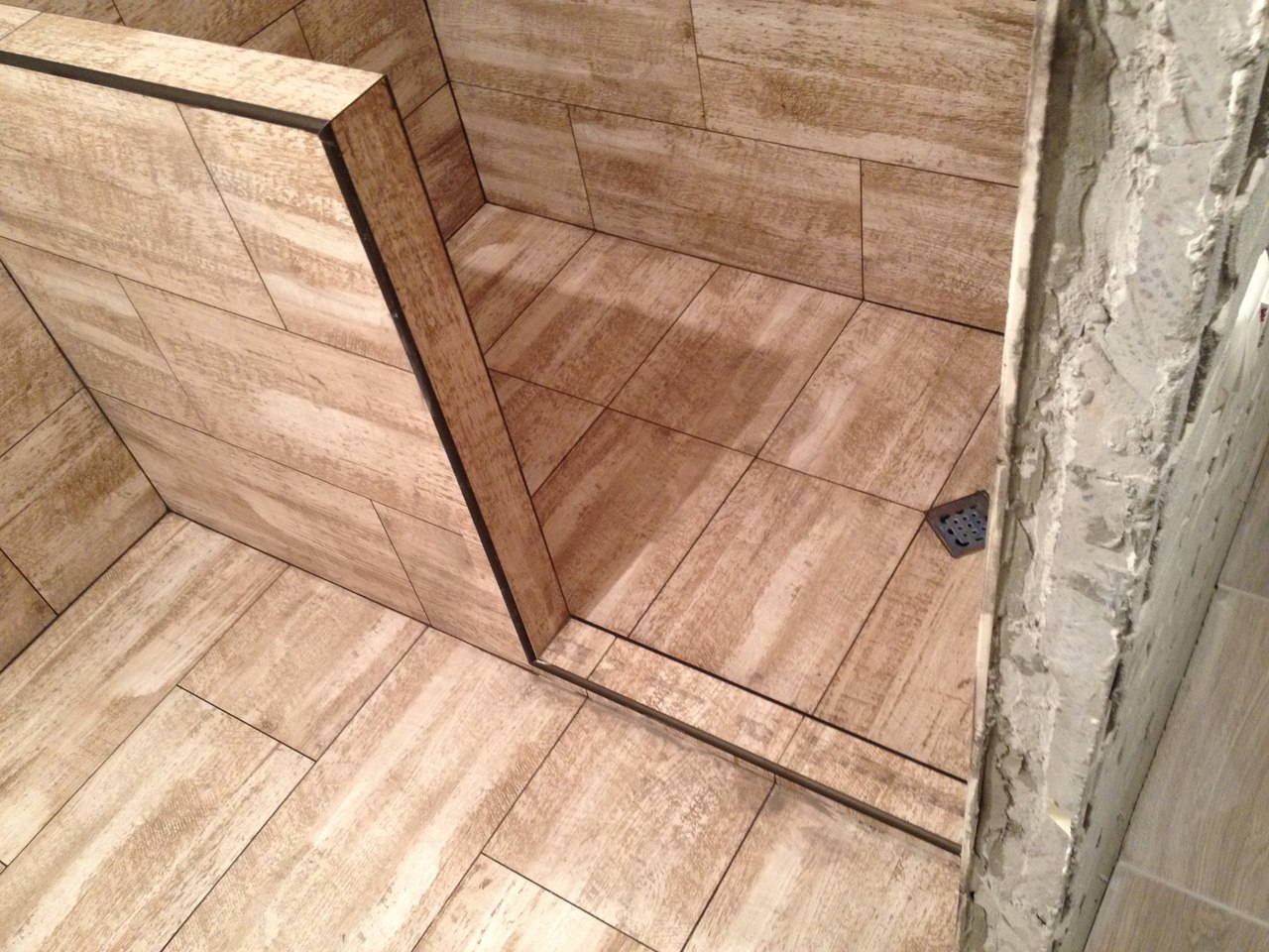

Ну а вот так выглядит перегородка в ванной комнате по завершению работ. Мне нравится):-) Надеюсь, вам тоже. По стеклу и завершению проекта обязательно отпишусь позже, когда все будет сделано. Отвечу на все вопросы!!!

Александр Кириченко писал(а):порог на входе ...не вижу под кирпичом пенофола...а вдруг забыли его вставить под перегородку...в недоумении, а теперь уже и не проверишь... короче говоря, сорри за натупизм, выше говорил, что проложили прокладку...
Тут ничего страшного - у вас даже без прокладки порожек будет "сидеть жестко" за счет отделки плиткой...

Александр Кириченко писал(а):Прикрепляю фото... но вот саму смотрю на него сейчас и не вижу под кирпичом пенофола...а вдруг забыли его вставить под перегородку... Оп-па, я в недоумении, а теперь уже и не проверишь... короче говоря, сорри за натупизм, выше говорил, что проложили прокладку...
Да, судя по всему там нет никакого подклада. Я вот сейчас чуть в рассуждения уйду - если на пленочный теплый пол наливают стяжку в 4 см, а потом сверху мебель устанавливают и так далее, это не значит, что пол передавится. Также на кабель обогревательный стяжки льют и он, как мне кажется, более подвержен механическим повреждениям. В общем, у меня есть мысль, что это все равно неправильно, но держу за вас кулачки, чтобы при включении в нужный срок, пол работал нормально):-)
