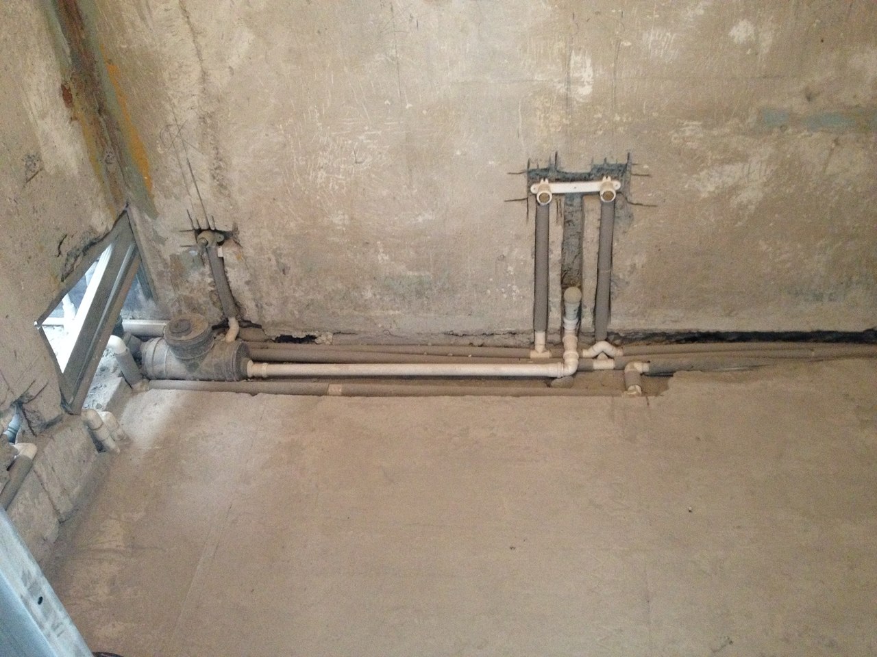

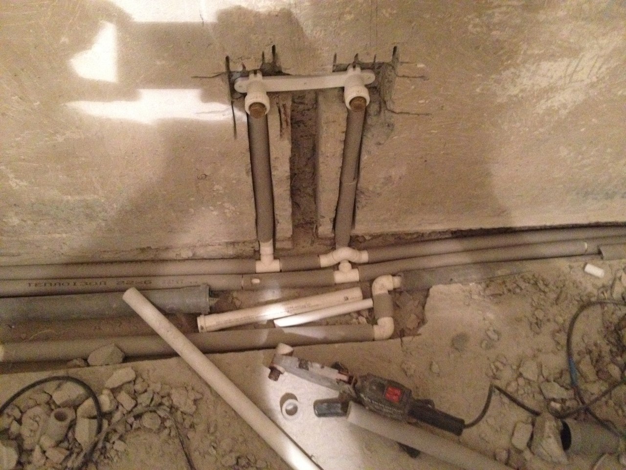

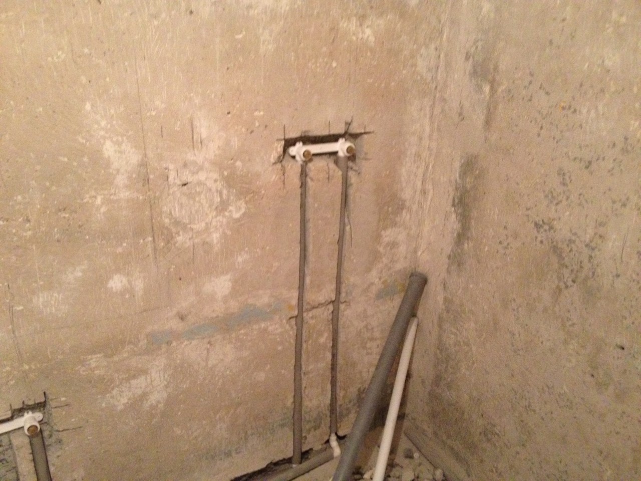

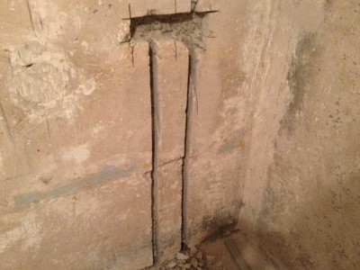

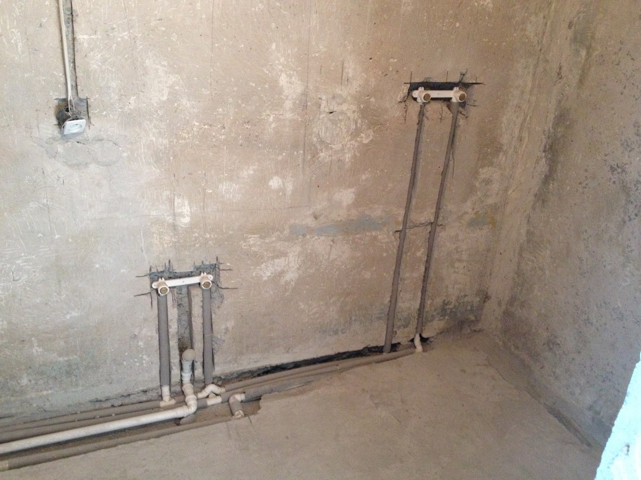

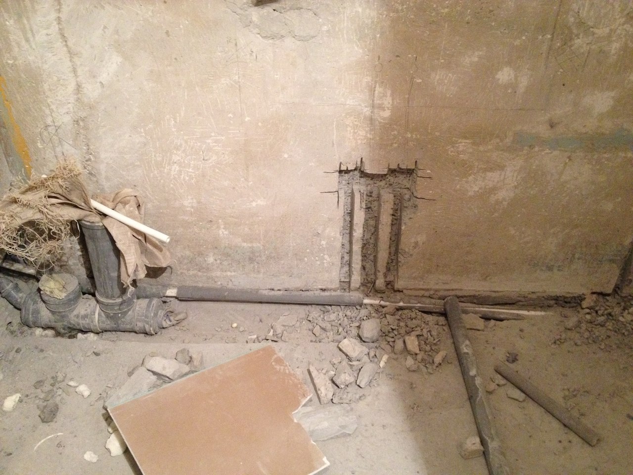

Всем привет. Итак, как и говорил, разводку труб в ванной комнате переделали полностью. Срезали все, что уже было установлено, поставили новые трубы, красиво припаялись. Сейчас покажу весь процесс только частично, так как остальные фото не готовы. Но уже и по первым изображениям (если сравнить с предыдущими), можно увидеть о-о-очень серьезную разницу. Нету спаек под углом на прямых муфтах, везде соблюдается геометрия, ну и так далее.

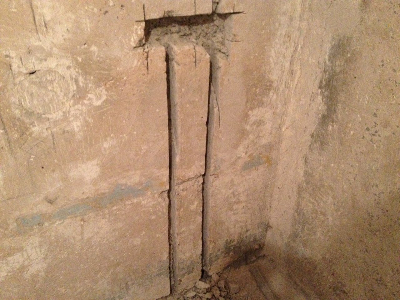

Итак, в первую очередь, углубили и расширили штробы, чтобы везде заложить компенсацию и изоляцию мерилоном.
штробы под вывод душа

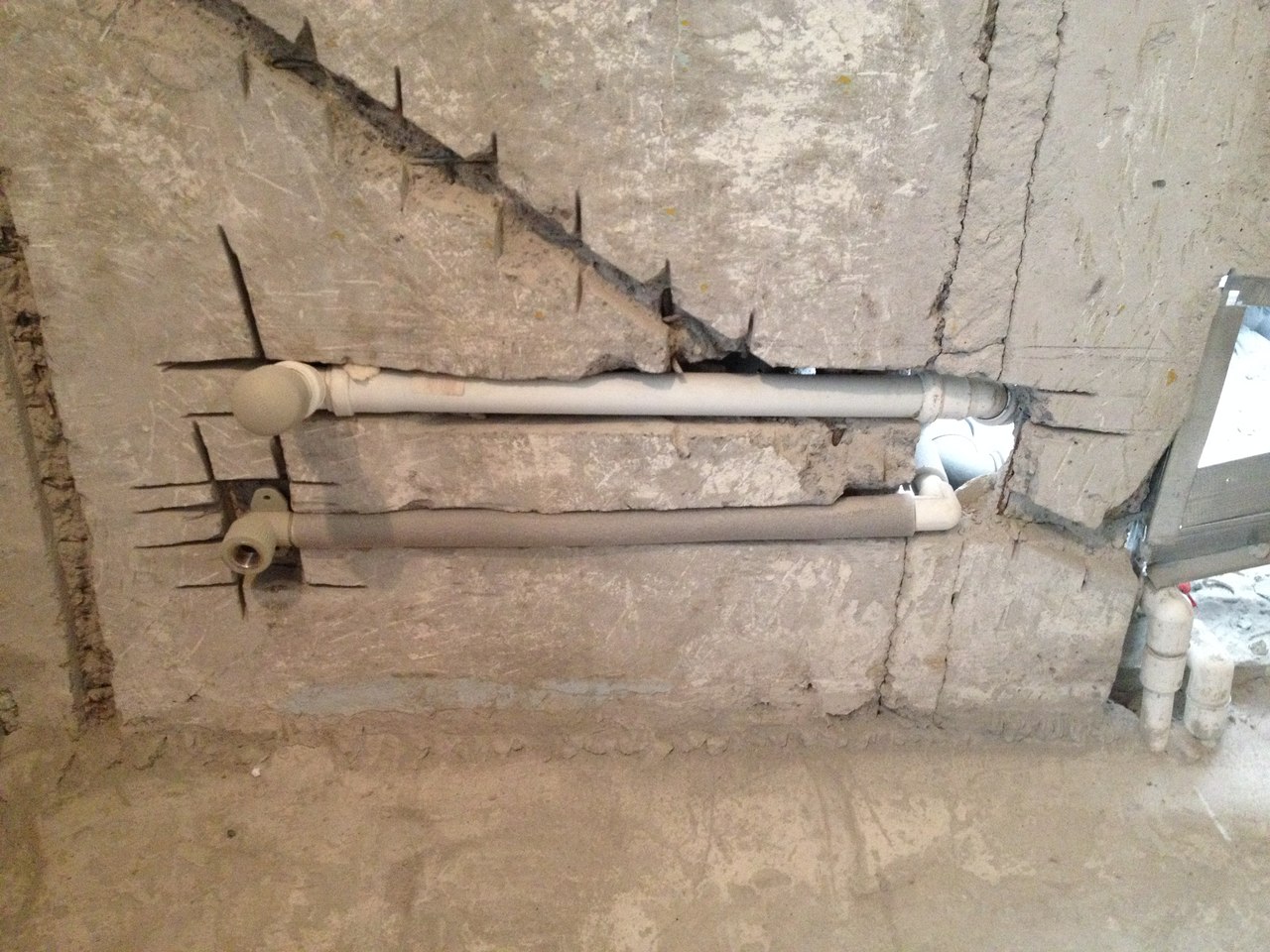

штробы под вывод умывальника
С новыми трубами смотрится примерно вот так, но далее будет еще немного доработано.
вывод под душ
вывод под водичку на умывальник
Ну, это пока начало фотоотчета. Кому интересно, следите за темой, очень скоро завершу отчет и покажу, как сделан целый узел на кухне в нище, где установлены счетчики, оставлено место под фильтры, как справились с задачей удобных выводов на водонагреватель и как вывели воздухоотводы на чердачное помещение.

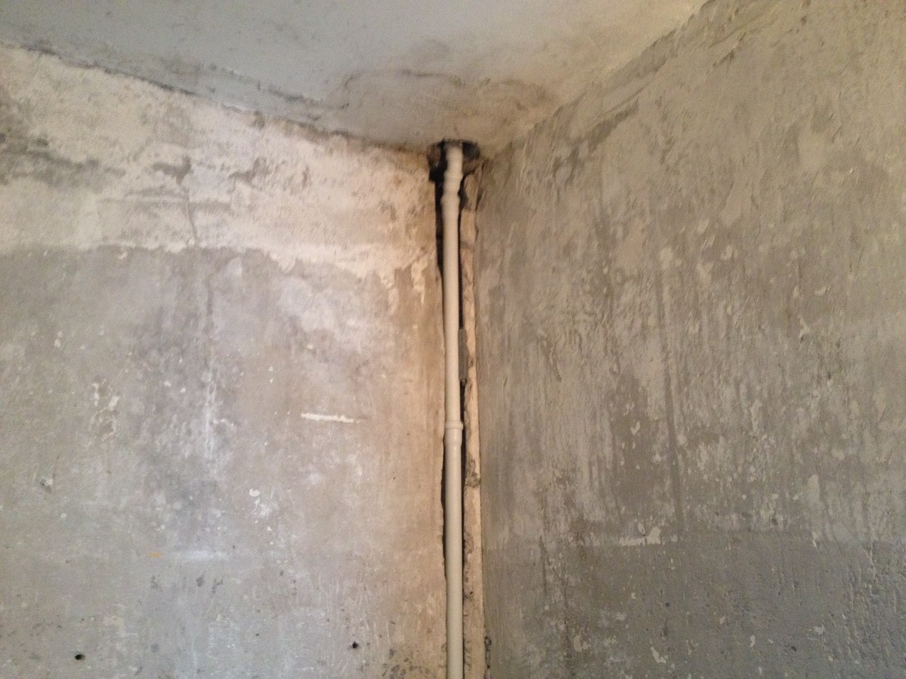

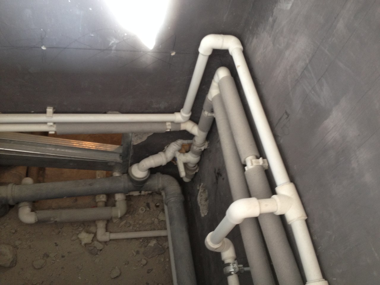

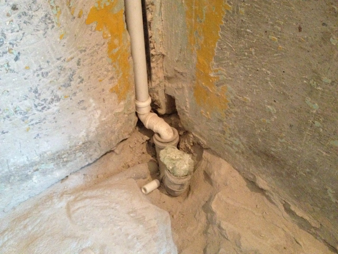

Всем привет. Добрался я, наконец, сюда, чтобы забросить фото по последнему фотоотчету обещанному. Сейчас покажу все, что получилось руками профи))

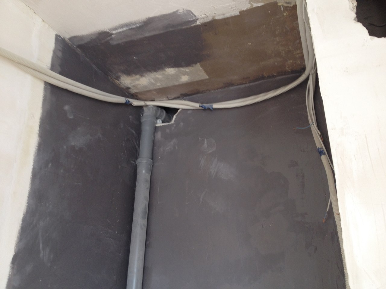

Итак, сразу первый вывод воздухотрубы на чердак, чтобы мне в ванной не пахло. Многие говорили, что лучше клапан поставить и не париться, но простите, решение принято именно такое. Из канашки перешли в трубу еще более тонкую, штроба в стене, несколько переходов, и бинго, все готово!:-)
воздухоотвод
А вот низ данного воздухоотвода, который выходит из тройника. Верх тройника - воздух, низ - канализация, боковая часть - вывод на трап душевой. Кстати, я тут тоже боконул немного, и пришлось трубу трапа вынимать из стяжки. Но справился легко, пара минут всего!
низ воздухоотвода
Так, теперь воздухоотвод второй. Ранее я о нем говорил, что хочу вывести в кухонную нишу, а оттуда вернуть в ванную, но уже под потолком. Все реализовано очень просто - вид из кухонной ниши!
воздухоотвод в ванной 2
Теперь чистовой вариант с выравниванием и со всеми заглушками, а именно труб на умывальник и душевую кабину. Выглядит довольно неплохо, вроде как))
трубы на воду в ванной
Теперь разводка фото со стороны установки унитаза. Там же через стенку и кухня, в нише которой весь узел со счетчиками и краниками.
разводка труб и канализации
Подача воды на стиральную машину и труба сброса воды, то бишь, канализационная. Реализовано тоже просто, по идее, за стиралкой это все спрячется и видно не будет!
разводка на стиральную машину

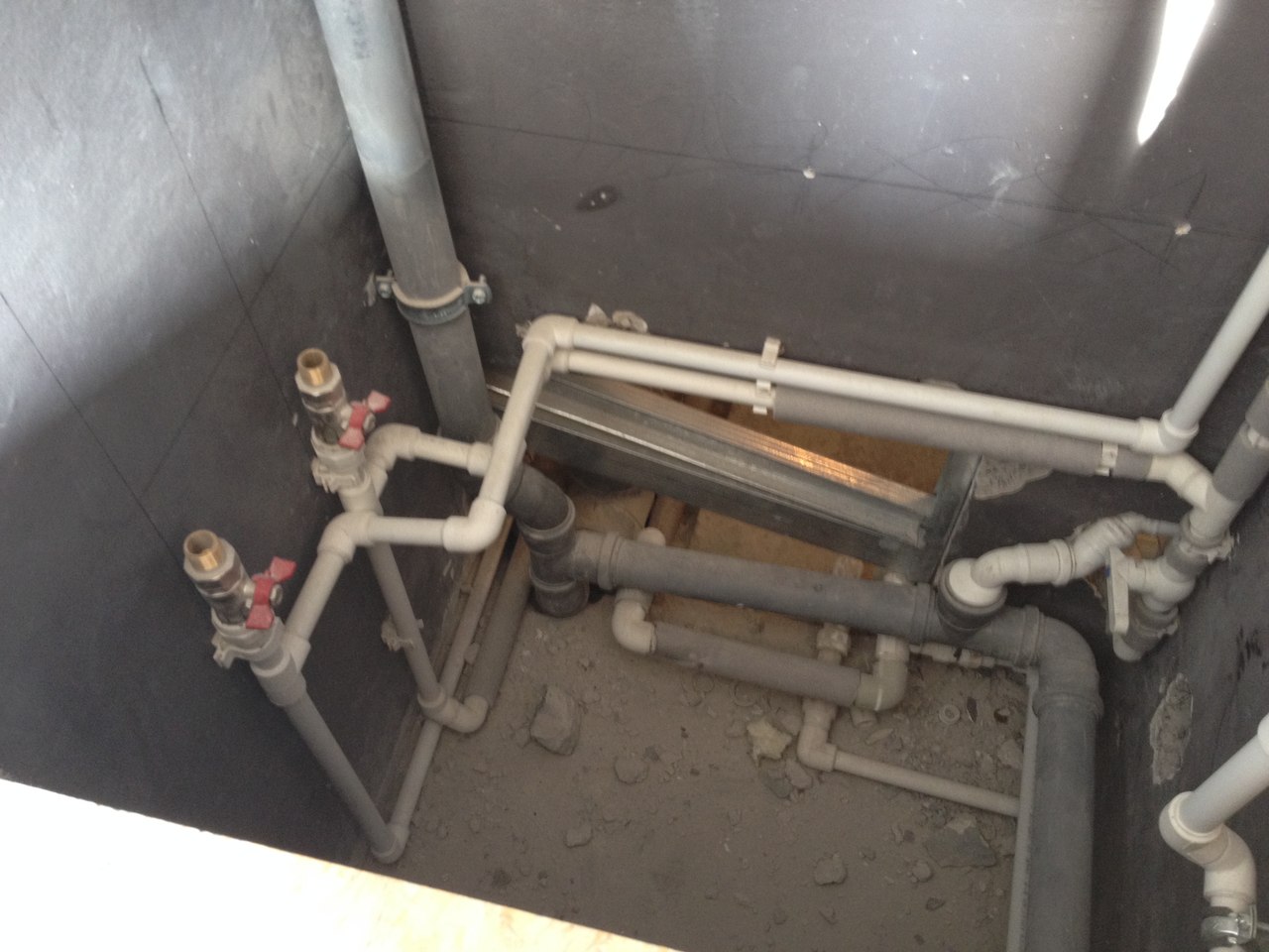

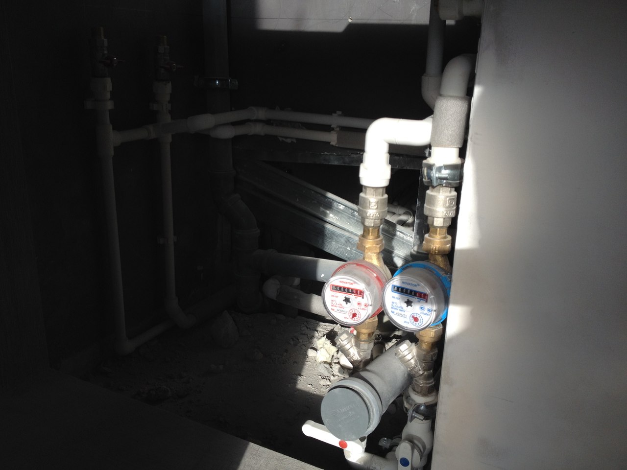

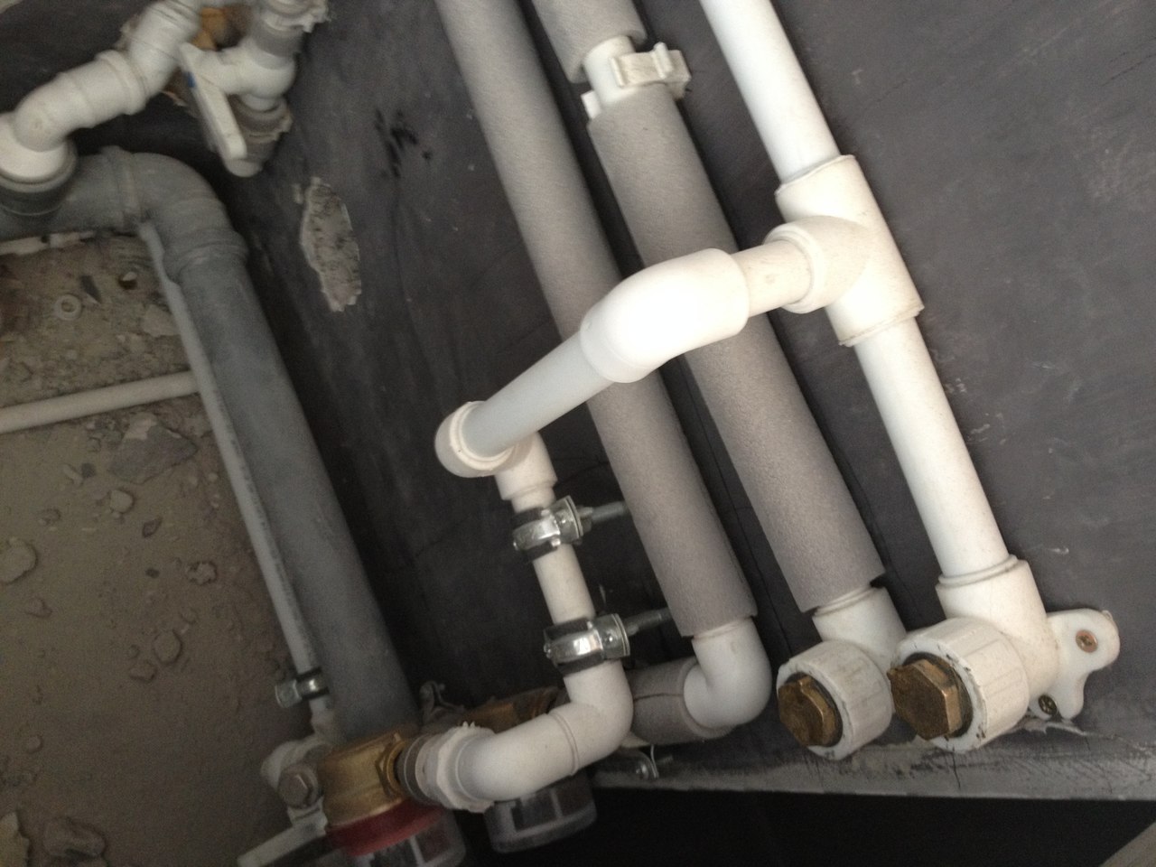

Так, ну а теперь весь узел, который сотворили в нижней части кухонной ниши. Здесь выводы под будущий водонагреватель, счетчики, все краны на стиралку, вводные, дополнительные есть даже, которые нужны будут при установке или съеме фильтров. Виды сверху и спереди.
Вот так выглядит вся разводка труб, которая максимально вынесена из ванной комнаты. Не пришлось настраивать коробов, как у соседа в квартире ниже, у которого 2 короба по углам, примерно полметра забрали, а ванная всего под 4 квадрата... ну, вот так)) Если кому пригодилось - я рад. Если интересно, следите за продолжением! Спасибо за внимание!

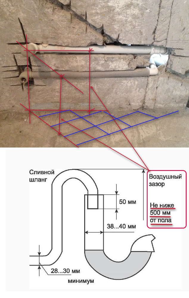

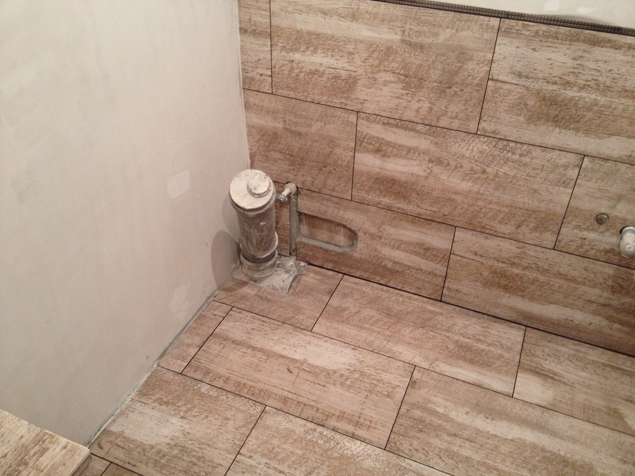

Александр Кириченко писал(а):Подача воды на стиральную машину и труба сброса воды, то бишь, канализационная. Реализовано тоже просто, по идее, за стиралкой это все спрячется и видно не будет... Если интересно, следите за продолжением! Спасибо за внимание!
Все довольно аккуратно и :) ...прилично...
Прошу прощения. :oops: Но стоит уточнить, пока нет на стене плитки. Вопрос: раструб канализационной трубы для подключения стиральной машины расположен на какой отметке от уровня пола?... :roll:
Не берусь утверждать, но если мне не изменяет память, расстояние от чистовой поверхности пола (уровень плитки пола) до раструба канализационной трубы должно быть не менее 600 мм. Если меньше, то клапан слива в стиральной машине не перекрывается и по закону сообщающихся сосудов вода будет из машины вытекать.
Уточните (для себя) это расстояние в инструкции по установке вашей стиральной машины.
Все довольно аккуратно и :) ...прилично...стоит уточнить, раструб канализационной трубы для подключения стиральной машины расположен на какой отметке от уровня пола
Не берусь утверждать...от чистовой поверхности пола (уровень плитки пола) до раструба канализационной трубы должно быть не менее 600 мм. Если меньше, то клапан слива в стиральной машине не перекрывается и по закону сообщающихся сосудов вода будет из машины вытекать.

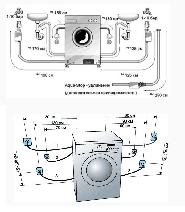

Трубы водопровода и канализации - все сделано неплохо, для «развоздушки» канализационного стояка вполне хватит трубы в 25-30 мм, что вы и сделали.
:roll: Довольно серьезное замечание отметил shubud. Стоит проверить расстояние и свериться с инструкцией к вашей стиральной машине.
стиральная машина, принцип подключения
Хотя во всех сервисных центрах бытовой техники руководствуются таким показателем - подключаемый канализационный шланга стиральной машины должен быть не менее 500 мм от поверхности пола (высота воздушного зазора).
подключение к канализации

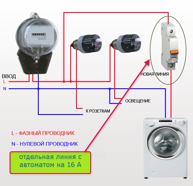

Так же ставится акцент на установке в электрощитке отдельного автомата (16 А) и устройства отдельной электролинии (с "землей") для стиральной машины.
Принципиальная электросхема подключения стиральной машины

shubud писал(а):Вопрос: раструб канализационной трубы для подключения стиральной машины расположен на какой отметке от уровня пола?... :roll:
Добрый день. Дело в том, что сразу об этом факте ни сном, ни духом... и поэтому установили слив на неправильной отметке ((( Сейчас, когда увидел пояснение, как нужно делать правильно, чуть даже запаниковал... ванная комната на завершающем этапе и трубы уже плотно замурованы в стену. Поэтому переносить что-то уже не получится (( Высота от чистовой примерно на уровне в 30-40 см, вряд ли больше будет.
По этому факту пошел сразу смотреть на машинку в квартире, где сейчас живу. Там канализация вообще на уровне 15 см от пола, но сам сливной шланг на машинке закольцован выше. То есть, после выхода, он огибает дугу с самой высокой точкой как раз на 60 см от пола примерно. Там есть какой-то хомут на задней стенке стиралки, и этот шланг на нем закреплен. Машинка работает в таком положении лет 7 уж точно, и не замечал ничего противоестественного, кроме того что она танцует вовсю):-) Думаю, вопрос можно будет решить тем же способом, просто поднять чуть сливной шланг, идущий от машины.
К сожалению, новая стиралка в новую квартиру еще не приобретена, поэтому по требованиям ничего сказать не могу.
Спасибо за замечание!!!
shuravi писал(а):Так же ставится акцент на установке в электрощитке отдельного автомата (16 А) и устройства отдельной электролинии (с "землей") для стиральной машины.
Земли у нас в доме нет, как оказалось, поэтому тут даже не знаю как. По отдельному автомату - стоит, но не на машину, а на всю ванную комнату. Там машинка будет, розетка под фен может какой, теплый пол (но тянет он минимум вообще). Как думаете, нормально? А то в электрику лезть уже тоже не получится...

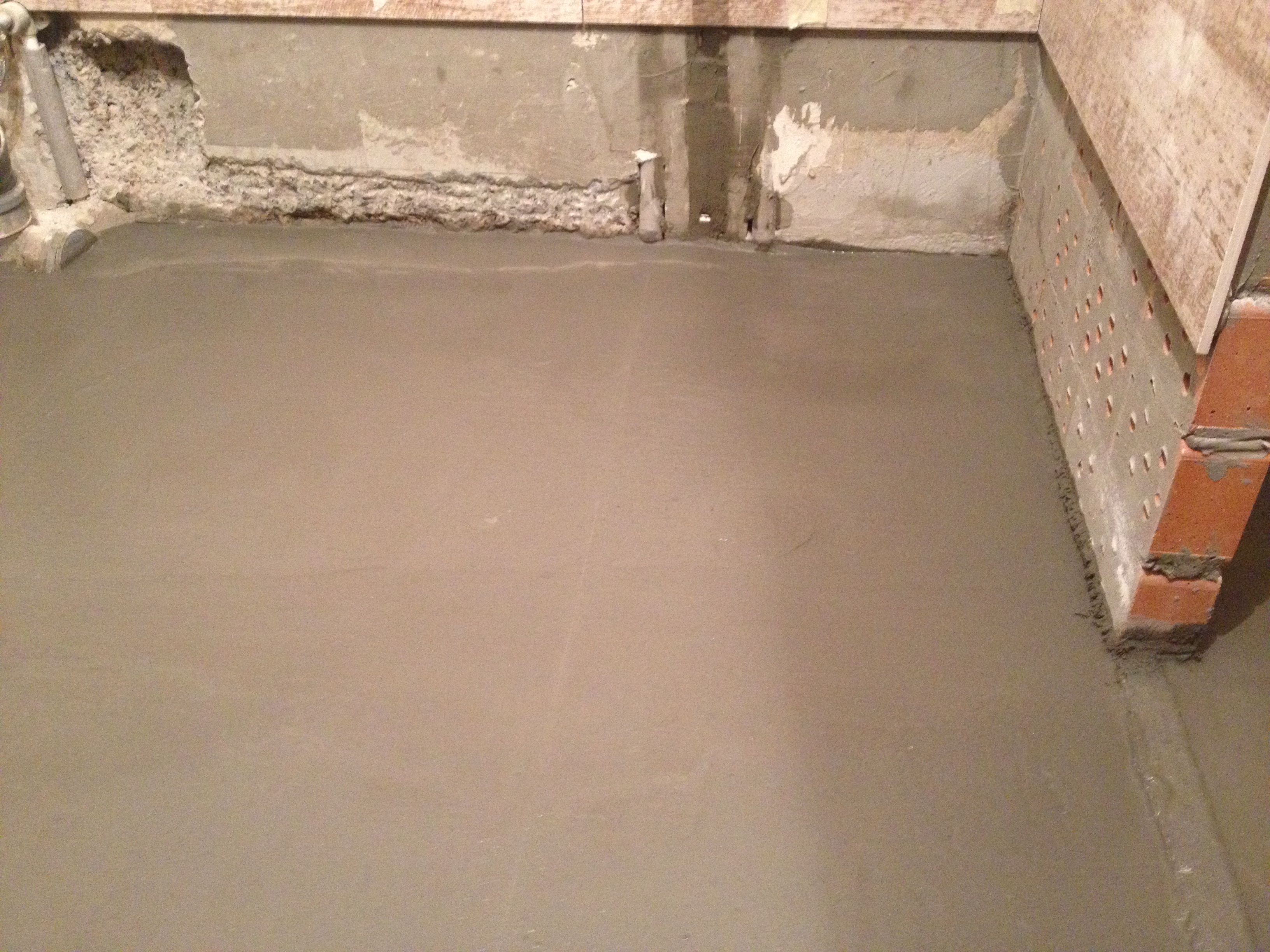

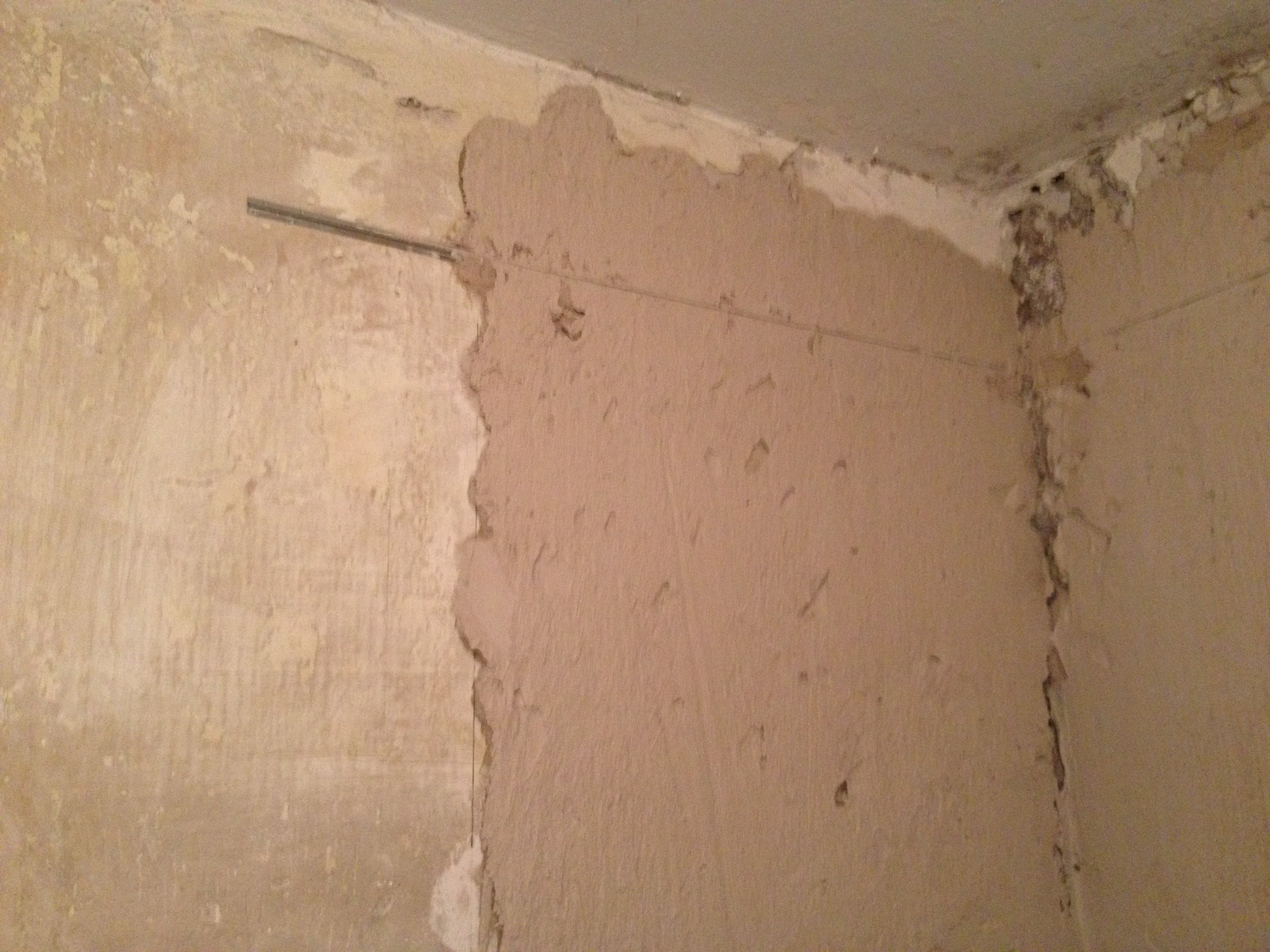

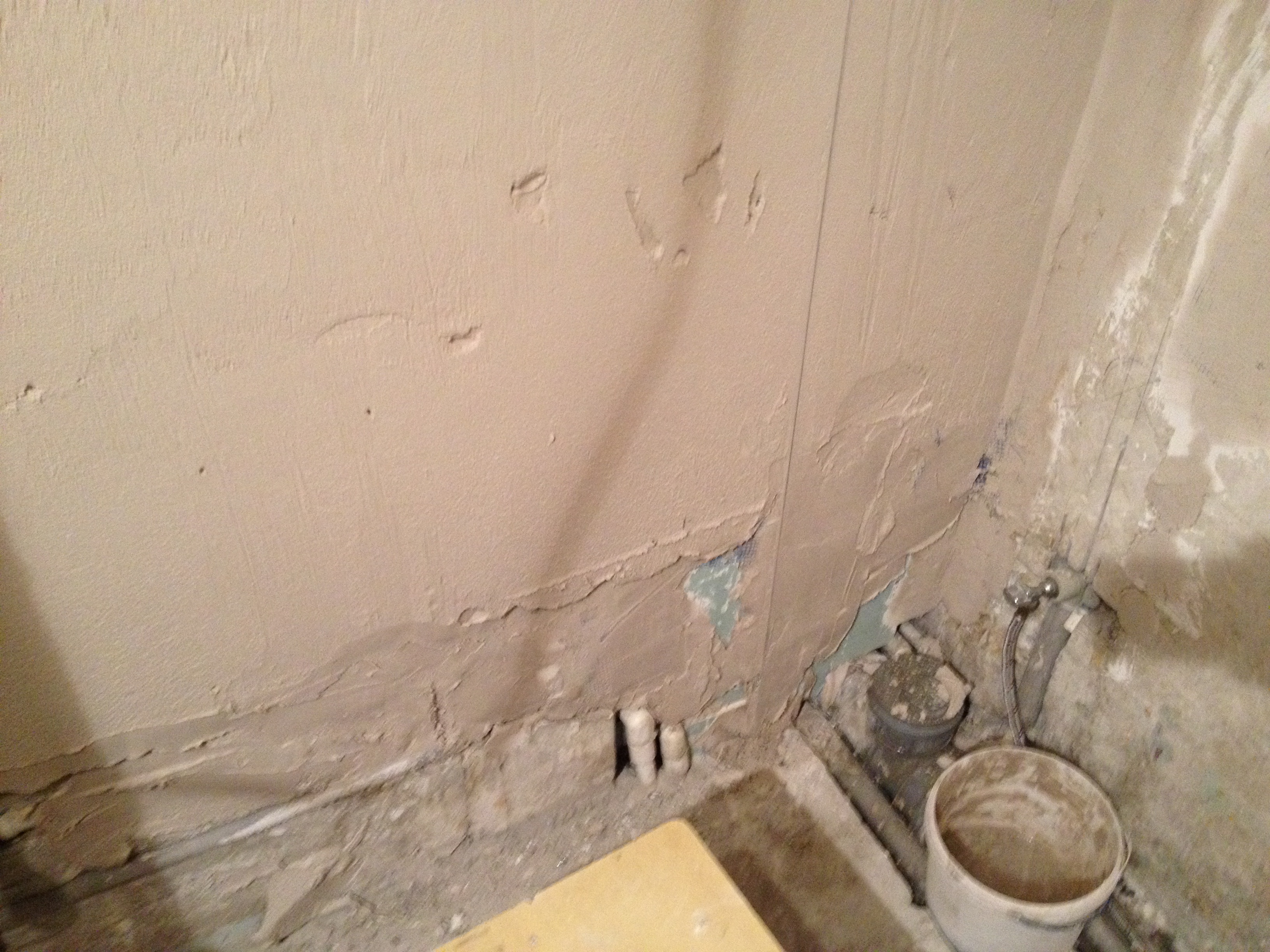

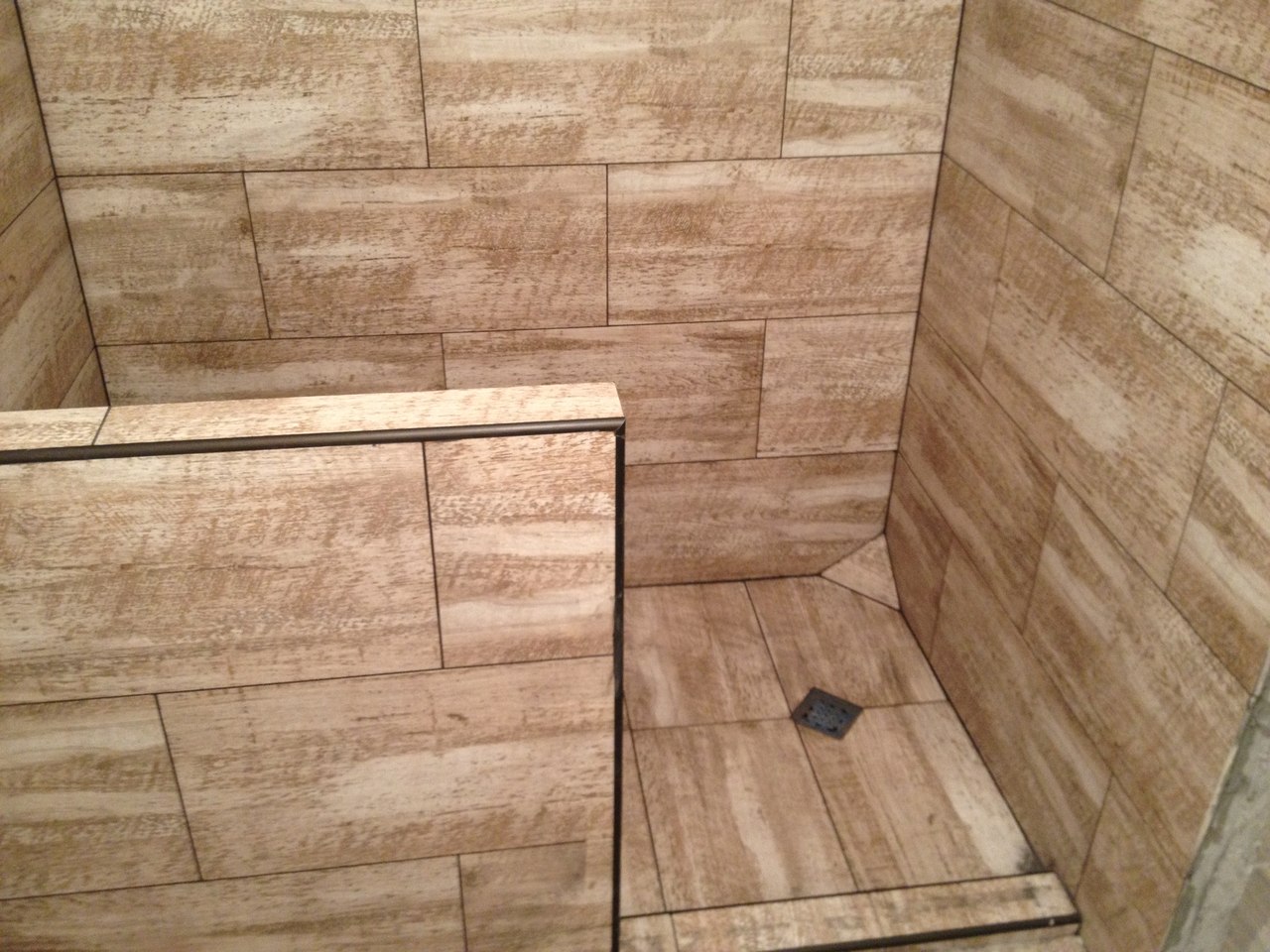

О перегородке в ванной комнате написал и все показал)) О строительстве душевой кабины - тоже. Осталось обо всей ванной комнате поговорить.

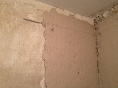

В общем, после последнего раза здесь, было все такие решено половину ванны загнать под плитку, а часть ее под обои. Ну, вот очень мне хотелось такой дизайн, и я его сделаю. Для этого подготовили стены - поштукатурили и пошпаклевали хорошо. Внизу на фото подготовка стен, ну, вернее, несколько этапов.
левая боковая стена
фронтальная и правая стена
Теперь о том, что происходило с полом. Везде бросили Церезитовскую гидроизоляцию. Решили не маяться с двумя слоями, которые там по 1,5-2 мм наносятся в два захода, а сразу линули 3-4 мм и размазали хорошо шпателями по полу и с заходом на стены. После высыхания гидроизоляции, сделали выравнивающую стяжку, она немного вышла, где 1,5 см, где около 2,5 см.
стяжка в ванной комнате

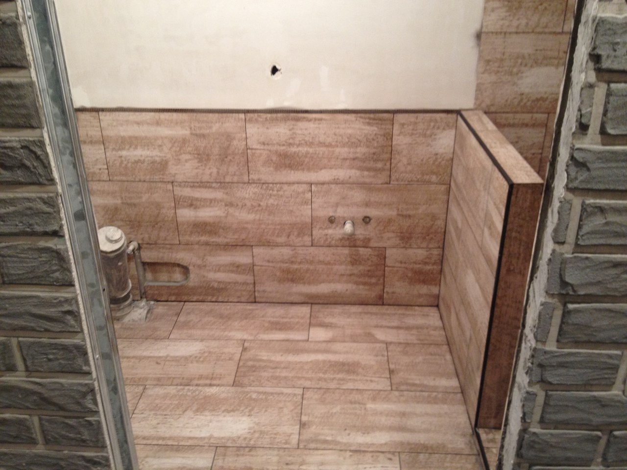

Дальше пошла укладка плитки, достраивание перегородки душевой, и прочие работы, связанные уже с отделкой и некоторым декором.
Сейчас все готово, и вот фото, если смотреть в ванную со входа.
фото ремонта в ванной комнате
А вот так выглядит левая часть ванной и угол, куда будет устанавливаться унитаз. Много критики жду по этому поводу, но принципиально не захотел строить короба. Как унитаз ставишь, трубы не видно, тем более, унитаз черный, и трубы тоже будут покрашены в черный цвет. Зато нишу такую вот сделали под сборку канализации. Корявенько, но снова, все это закроется трубами и самим унитазом. Уже ставили его - ничего не видно))
Также на фото даже видно, что угол немного завален в сторону ванной комнаты, нижний угол. Ну, вот такие кривые ручки. но снова, все дело за унитазом))
Последнее фото на сегодня с видом на практически законченную душевую кабину.
ремонт в ванной и самодельная душкабина
В общем, жду критики и вопросов))

Александр Кириченко писал(а):... обо всей ванной комнате поговорить... очень мне хотелось такой дизайн, и я его сделаю.
... пол... Везде бросили Церезитовскую гидроизоляцию...выравнивающую стяжку,...плитку...
принципиально не захотел строить короба. Как унитаз ставишь, трубы не видно,...
...нишу такую вот сделали под сборку канализации. Корявенько, но снова, все это закроется трубами и самим унитазом. ...
Без коробов - это ваше решение, может оно и правильное - все же трубы ПХВ. Как я понял, ниша это чисто технологическая для монтажа унитаза ?
:roll: Без обид, не понравилось устройство углов при укладке плитки. Почему вы не установили ТАМы для внутренних углов :?: Они и скрадывают некоторые дефекты кладки и самой плитки, облегчают уборку помещений при эксплуатации. Учитывая что у вас одна стена обои, то тогда обои стен на 5-8 мм не будут доходить до пола, что неплохо при влажной уборке ванной, защита при «форс мажоре»...

Александр Кириченко писал(а):А вот так выглядит левая часть ванной и угол, куда будет устанавливаться унитаз
Сталкивался и с принципиальными):-) Тоже люди не хотели короба, и были примерно такие же моменты, как у вас. То есть, не было куда утопить трубу полностью, а короба не строили. И тоже прятали вот такие вот частичные бока за мебелью, сантехникой, некоторыми аксессуарами. По этому поводу я бы вообще не переживал. Это вы знаете, где у вас минусы ремонта, никто их никогда не найдет, как все будет завершено. И вообще, красота ремонта очень важна, но практичность на уровень повыше!!!
shuravi писал(а):Без обид, не понравилось устройство углов при укладке плитки. Почему вы не установили ТАМы для внутренних углов
Вот тут поддержу shuravi, ведь можно было бы более правильно подойти к устройству углов. Сейчас можно выбрать разную вспомогательную фурнитуру из пластика, металла, керамики. Потратили бы вы на все это дело копейки, проблем с установкой абсолютно никаких, но вот удобнее и практичнее в будущем - это на все 100%.
В целом, мое мнение следующее. Данный ремонт не настоящий евро, каким он должен быть по сути, но евро по нашим стандартам. Не дешевый, на отвали, и достаточно неплохой. Есть минусы, но много и действительно интересных решений - та же самостройная душевая. Общие впечатления положительные. Спасибо за работу, ведь делать для себя - это одно, а потом еще объяснять и рассказывать на форуме - другое!

Заяц 321 писал(а):
Александр Кириченко писал(а):...красота ремонта очень важна, но практичность на уровень повыше!!
... можно выбрать разную вспомогательную фурнитуру из пластика, металла, керамики...
Прошу прощения у посетителей форума... :o "перемкнуло"... ;)
Для заделки углов при кладке плитки применяются "тримы" (специальные профили), а не ТАМы. :oops:
Значение слова "трим" (trim, strip) принято из области программирования, где означает функцию удаления пробелов начала и конца строки. При кладке плитки этими профилями сглаживаются углы примыкания (если хотите - пробелы) плоскостей уложенных стен плиткой, придавая плавность перехода, скрывая неровности подрезки + дополнительная герметизация шва... Об этих профилях и некоторых способов их применения рассказывал в теме Герметик для ванной
Заяц 321 писал(а):...ремонт не настоящий евро, каким он должен быть по сути, но евро по нашим стандартам...
Как строитель с некоторым стажем скажу вам - понятие "ЕВРОремонт" частенько далеко от идеала и даже... необходимого качества ремонта.
:roll: Понятие принято «в обиходе» и только по причине использования некоторых технологий, отделочных материалов не используемых ранее на территории бывшего Союза. Зачастую эти технологии и материалы не имеют никакого отношения к европейским стандартам и технологиям. Порой они идут даже "в разрез" действующим СНиПам и ГОСтам. Их применение требует критического подхода, строгого соответствия принятым нормативам. Это показывают "форс-мажоры", мелкие и крупные аварии, пожары на построенных объектах с их применением...

shuravi писал(а):Как я понял, ниша это чисто технологическая для монтажа унитаза ?
Да, все верно. Не рассчитали немного с унитазом, и он вплотную не становился бы к стене... пришлось резать стену под канализационные углы, которые и притопятся в этой нише.
shuravi писал(а)::roll: Без обид, не понравилось устройство углов при укладке плитки. Почему вы не установили ТАМы для внутренних углов
Конечно, без обид)) Ну, я не хотел никаких углов, по правде говоря. Привез даже ящик декорных элементов, но и увез обратно, так как не получилось их красиво в дизайн засунуть. По углам, вполне реально, что с ними было бы лучше, но в определенный момент принял решение их не устанавливать... вот их и нет.
Там где обои будут, внизу установится плинтус, или может декорный деревянный элемент. Будут еще полочки небольшие деревянные, какие-то дополнения интерьерные и думаю, что впишется туда плинтус.
По поводу евро или нет, уж очень тонкая тут грань между понятиями, и вообще, насколько я понимаю, для каждого отдельного региона свой евро)) Неоднократно встречал людей, для которых простое выравнивание стен - это уже евро, а другие считают, что все равно, что там под отделкой, лишь бы она была дорогущая и модная, и именно это евро.

А в пол монтируется трап такого типа или какой-то другой?
