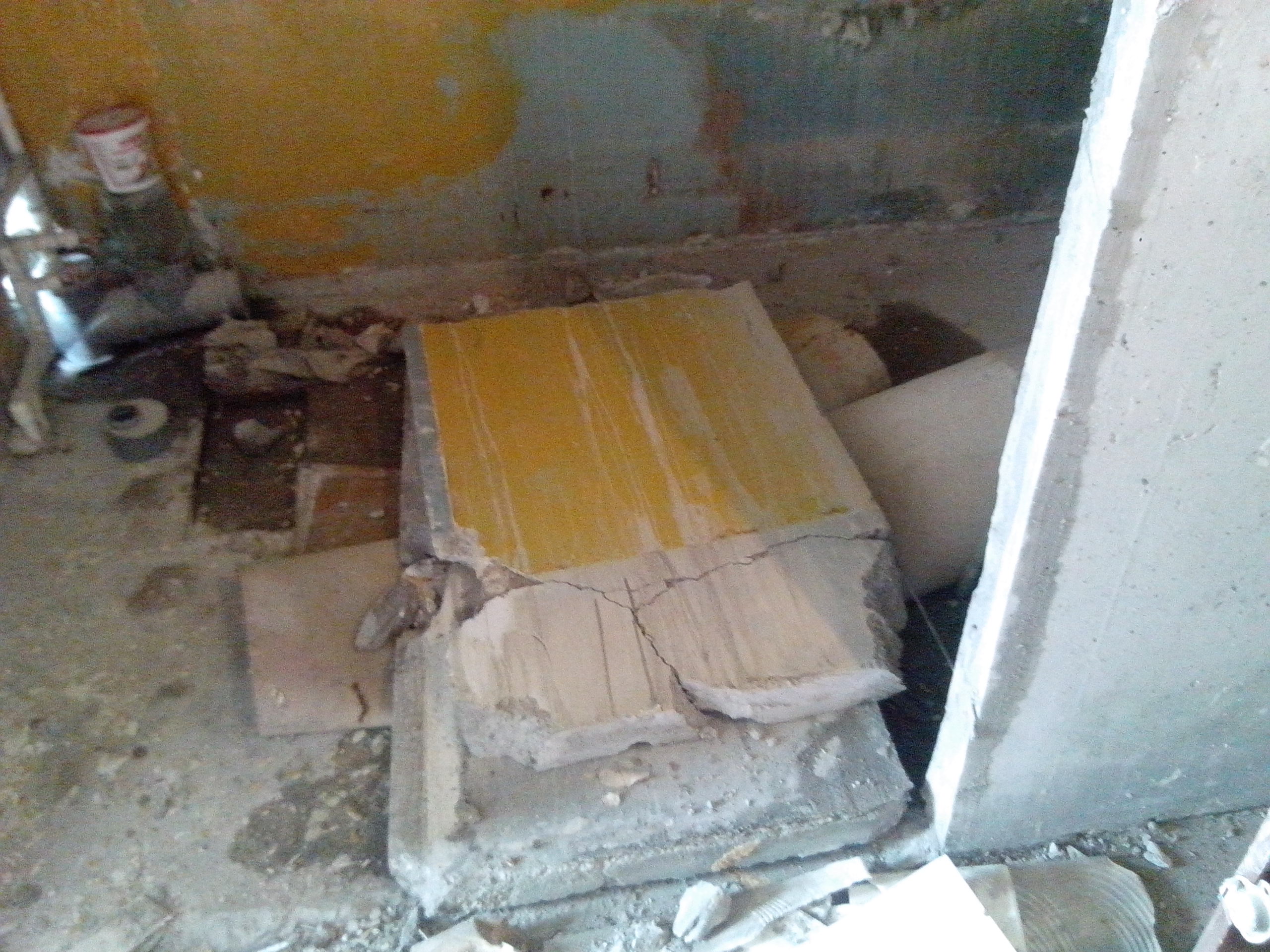

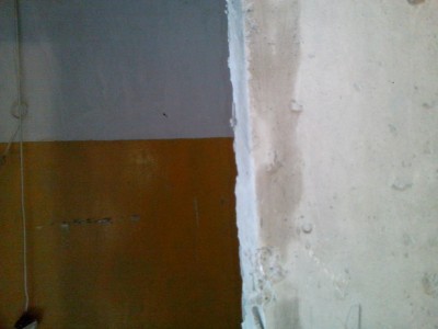

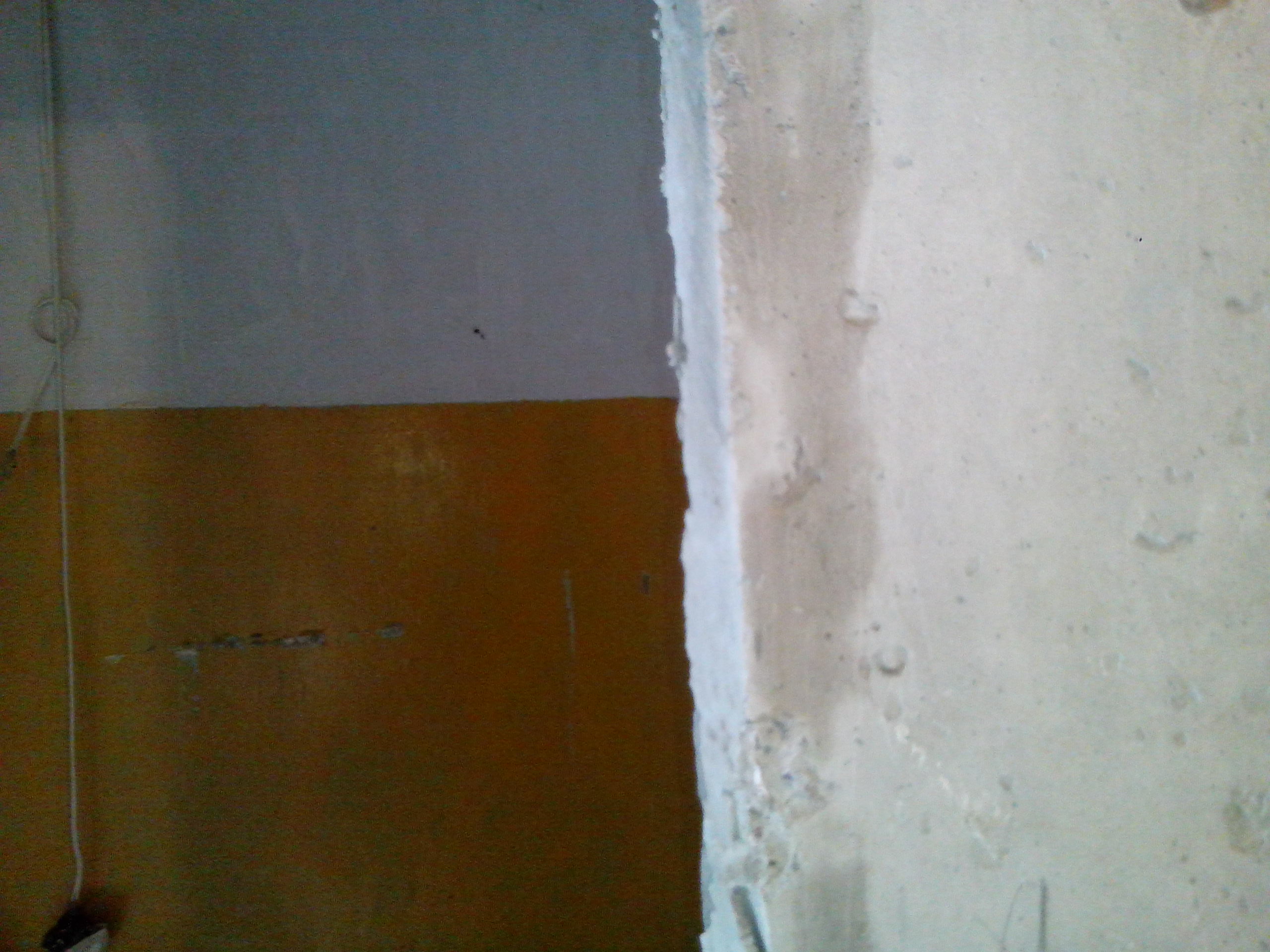

Ага, а теперь развалины еще больше. В общем, вывалили все-таки кусок бетона под новые двери, и теперь проход в ванную, как в гараж)) Прикрепляю фотографии процесса, чтобы проще было оценивать ситуацию. Так сказать, мастер-класс ремонта ванной комнаты взял старт!! ;)

:-) А выносить как? Попилили бы куски сразу помельче, или кувалдой будете махать? Что-то мне подсказывает, что эти плиты достаточно тяжелые.

Матвей писал(а)::-) А выносить как? Попилили бы куски сразу помельче, или кувалдой будете махать? Что-то мне подсказывает, что эти плиты достаточно тяжелые.
Выпиленная часть разбивается на мелкие куски 800г "кувалдочкой" 400г молотком - легко и просто, только пыльно... Остатки арматурной сетки, большие куски плиты, щебенка - легко выносить в мешках...

Да, будем разбивать кувалдой. Толщина стены вываленной вроде как всего 8 см, а потому думается, что все по-быстрому произойдет. отчитаюсь и за кусочек сегодняшней работы. краски на стенах ванной практически не осталось. В понедельник надеемся закончить демонтаж и уже отправляться за строительными материалами, пора начинать самое интересное.

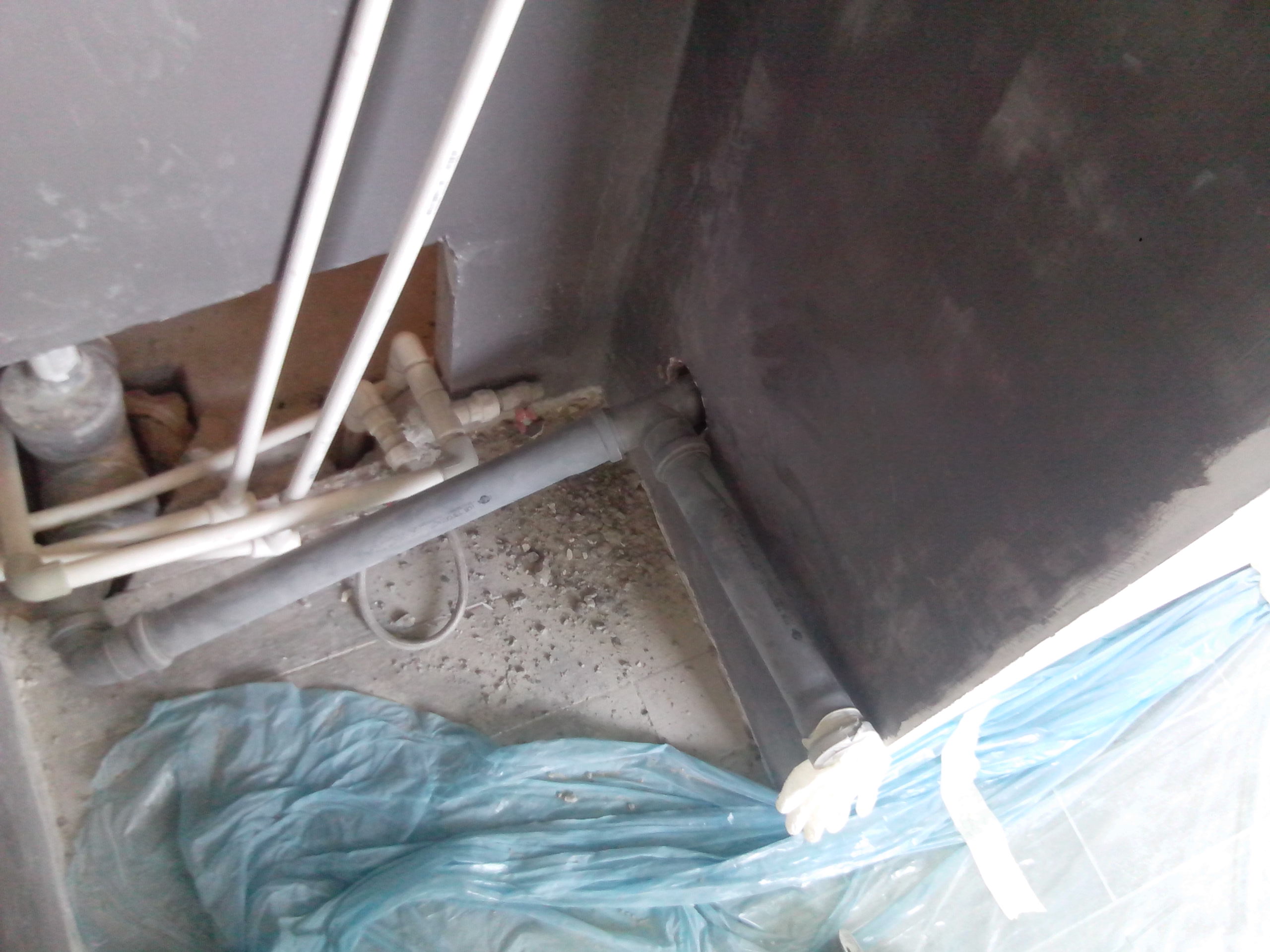

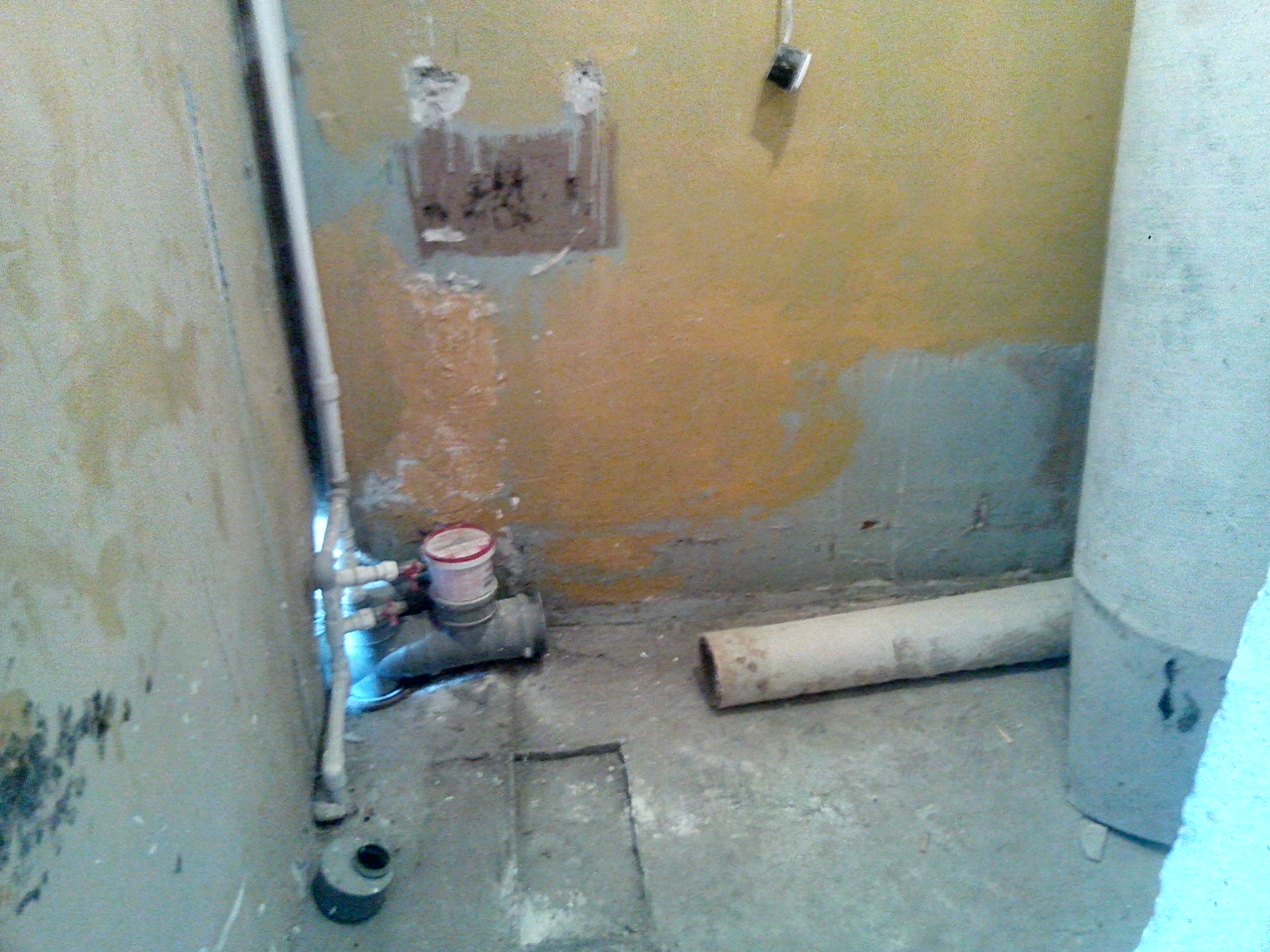

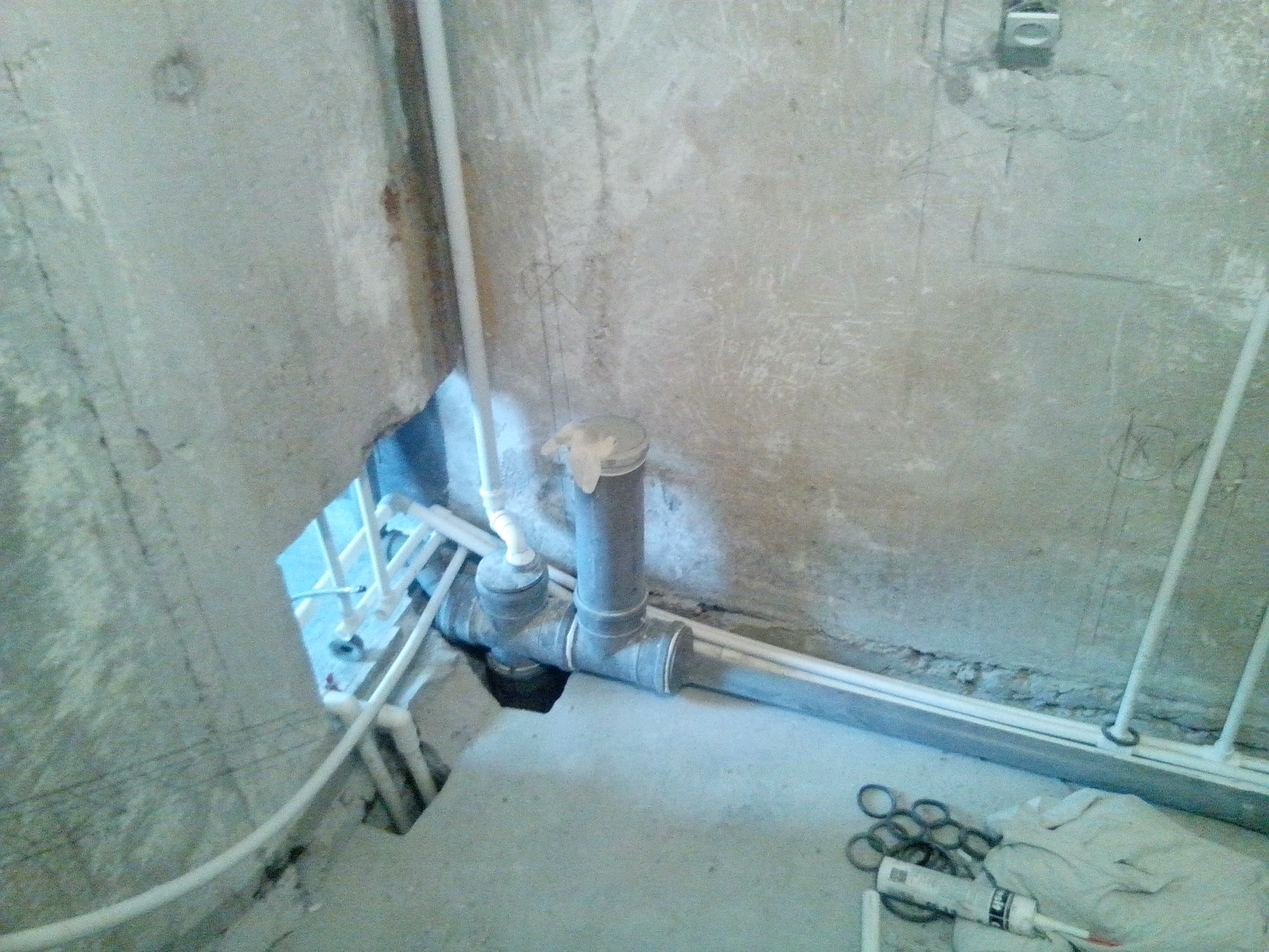

Так, фото первое - разводка в ванной комнате. Думали убрать воздухоотвод канализационный, но вовремя взялись за голову и оставили его. Просто позже вмуруем в стену, чтобы никаких коробов не делать и место в ванной просто так не терять.

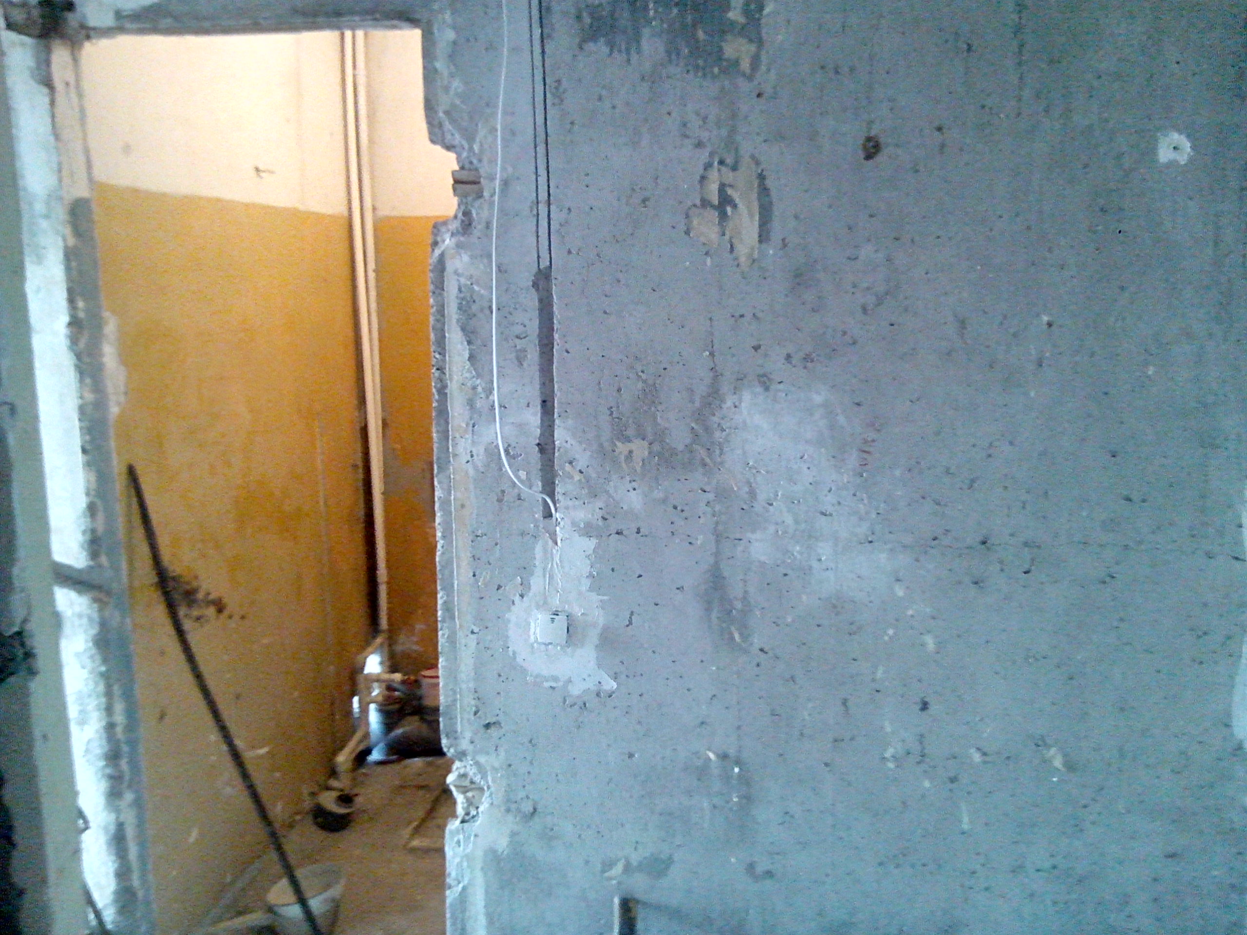

Фото второе - продолжение разводки, вид правее)) Тут уже сток под умывальник, выводы под водичку, выводы в душевую кабину (к ней надеюсь уже приступить, мне эти перерывы огромные уже надоели)) Опять же, все еще очень сыро, ни стяжки на полу, ни креплений, ни штроб, просто накидали по свободе и все.

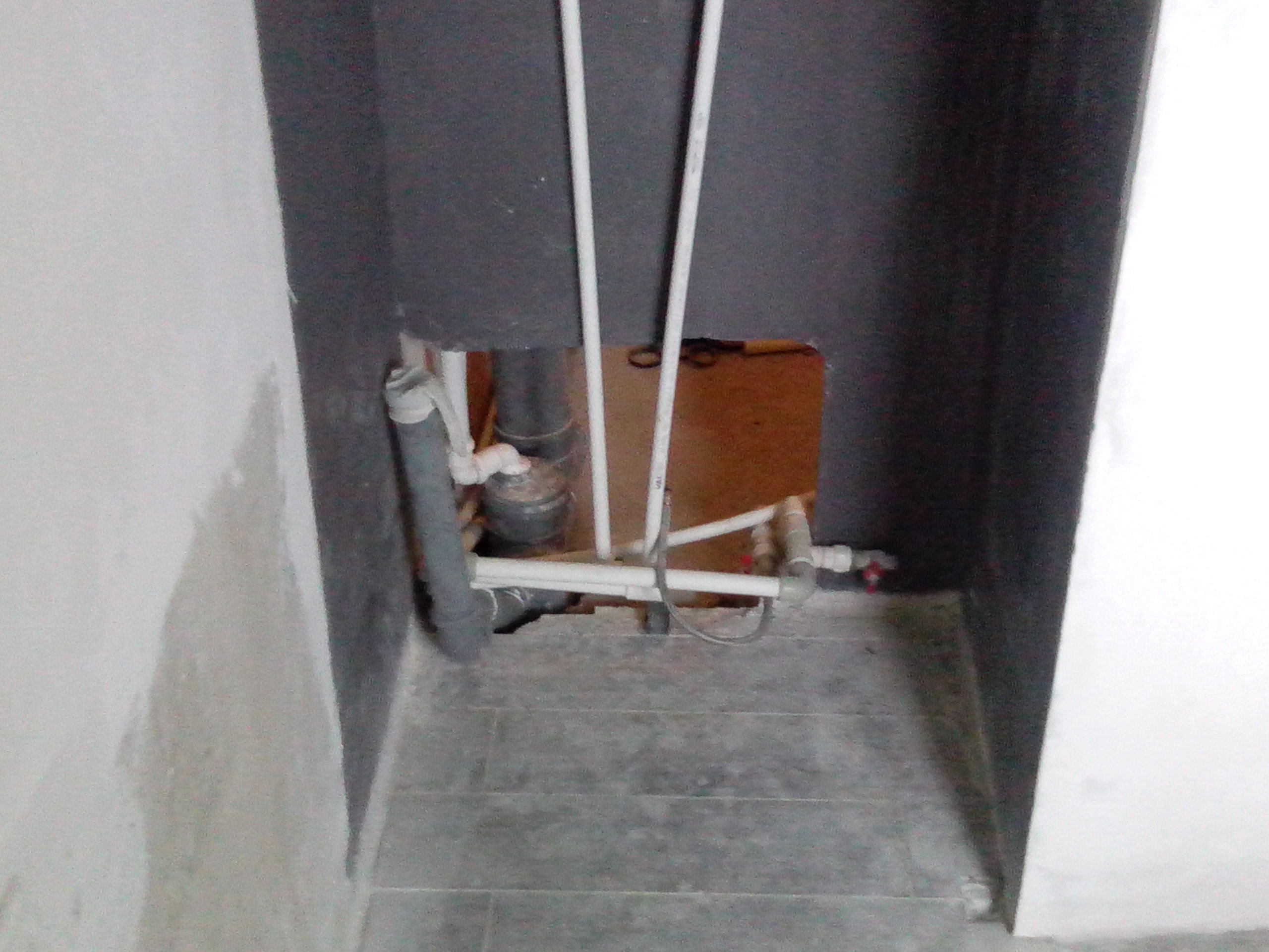

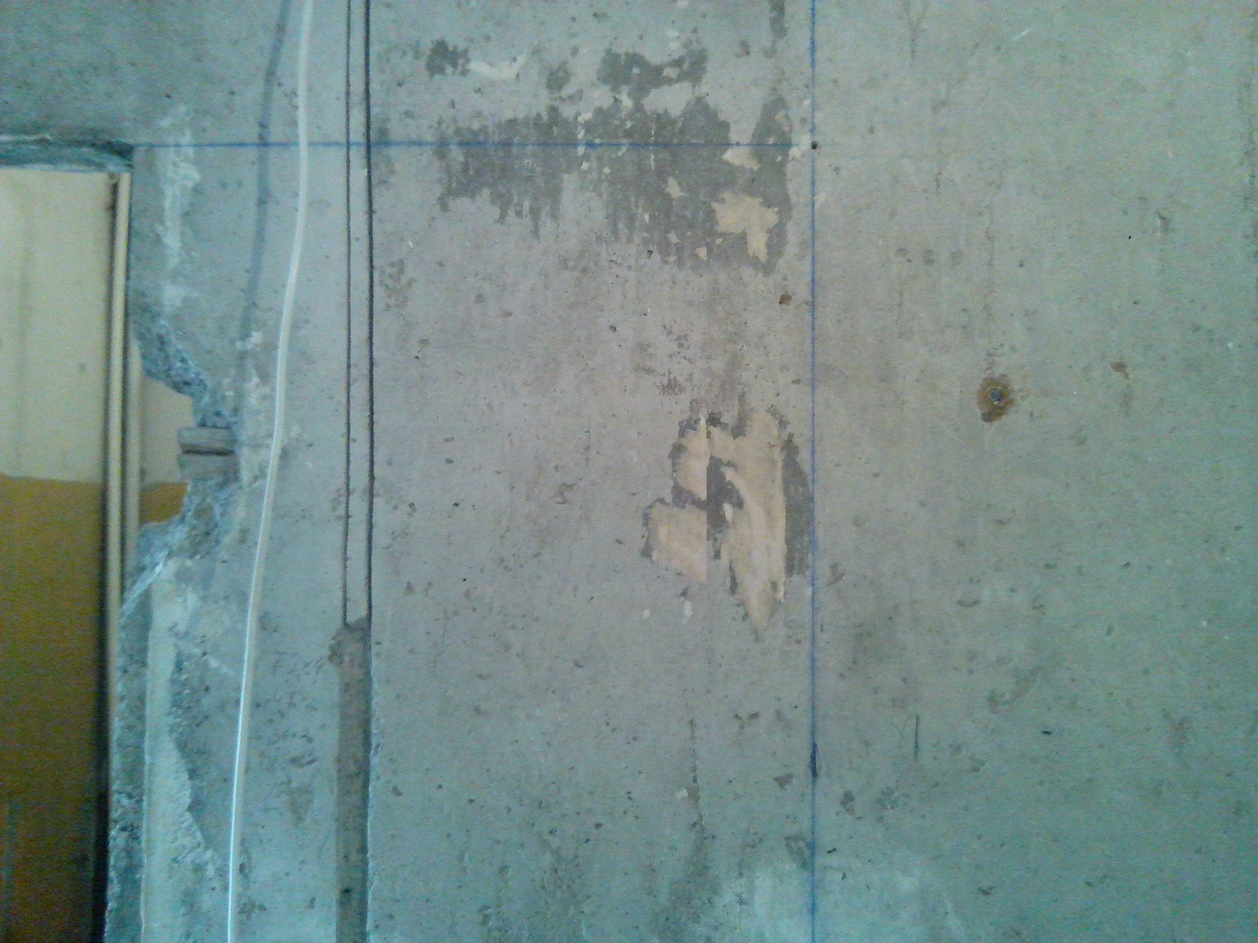

Фото третье - вид из кухни. Решили вынести все краны, фильтры, счетчики в нишу на кухне, повесить сверху бойлер и все красиво зашить/закрыть. Был вид такой, но на следующем уже все чуть иначе.

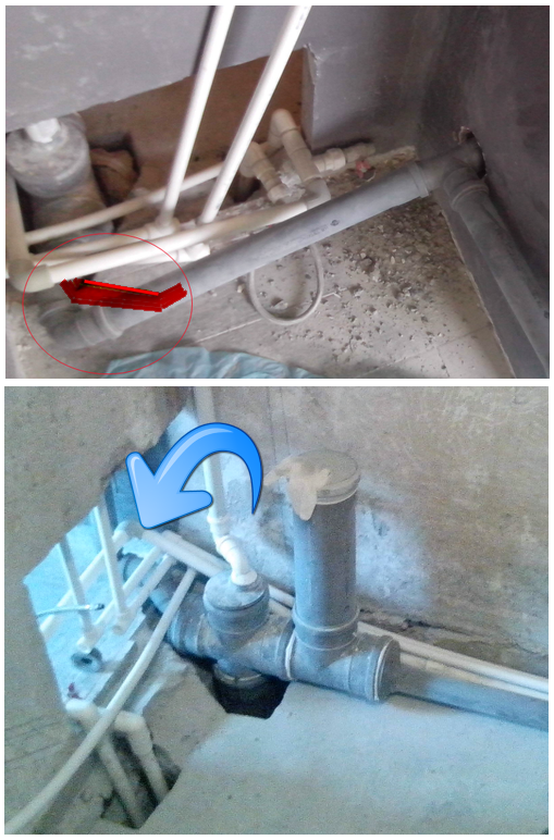

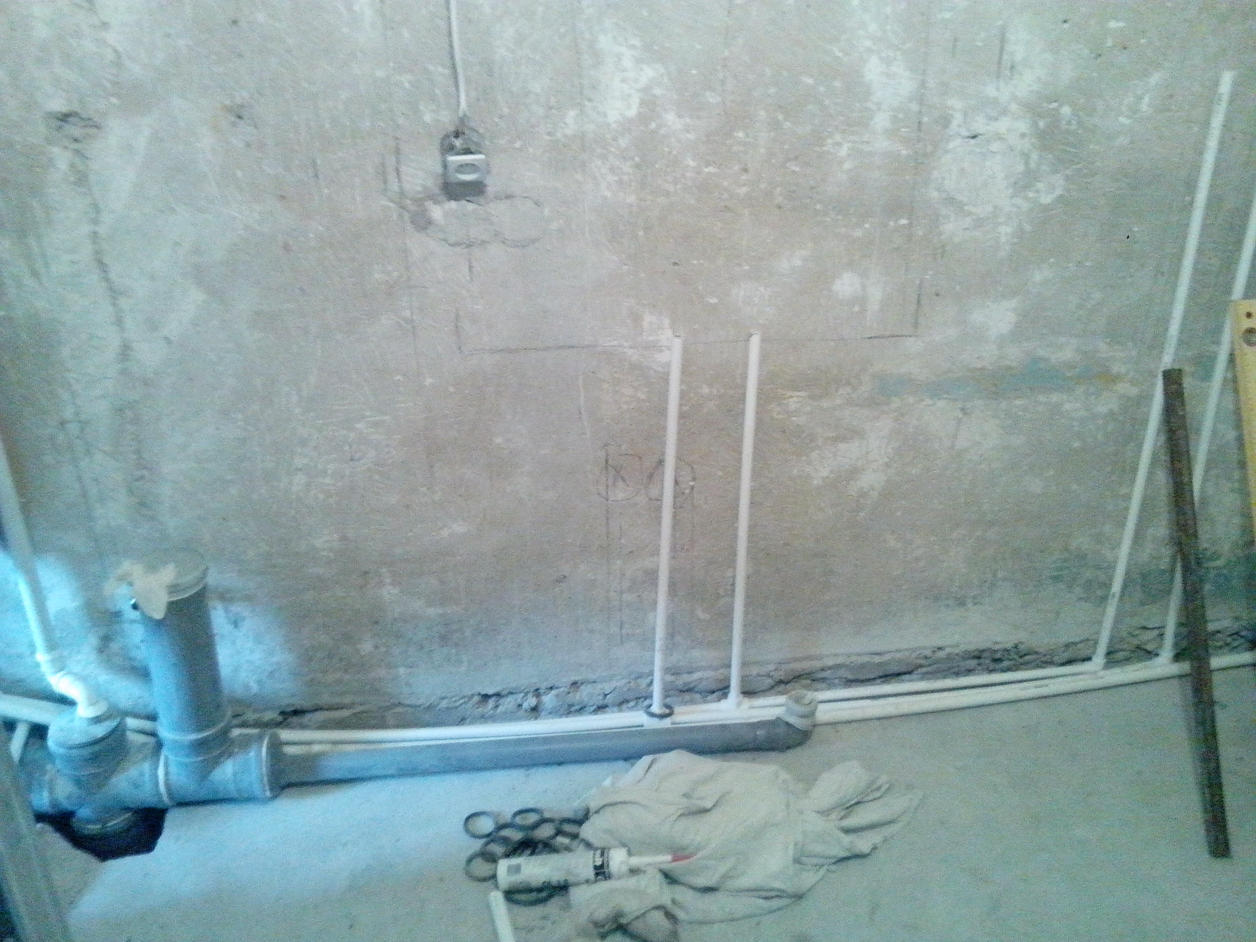

Фото четвертое - опять же, без креплений пока, но уже воздуховод выкинули в вентиляционный канал, чтобы не наставлять углов и не бить перекрытия на чердак. также сток кухонный сделали, но работы еще уйма. Здесь, в этой нише нужно спрятать все, а также еще и зашиться красиво, чтобы перегородка между ванной и кухней была нормальной.

Александр Кириченко писал(а):...только вот попрошу сильно усердно не критиковать ...фото первое - разводка в ванной комнате. Думали убрать воздухоотвод канализационный, но вовремя взялись за голову и оставили его...
Фото четвертое - опять же, без креплений пока, но уже воздуховод выкинули в вентиляционный канал,...
В принципе - все функционально. Облагородится и будет нормально. Не смотря на то, что канализация будет работать нормально, но :roll: ... вот не нравятся мне углы канализации в 90 градусов.
что-то сложно с 50 трубой... а почему не повернуть
Лучше развернуть угол, установленный в тройник; вместо угла 90 градусов, установить два угла в 135, подрезать трубу канализации по размеру...
:? Но это "все на любителя"... ;)

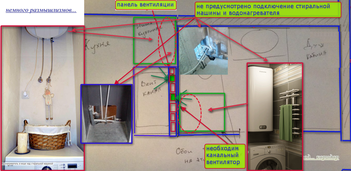

Лбратил внимание на ваши слова - "все еще очень сыро и каждый этап минимум вполовину не доведен до ума"...
А ведь на этом этапе уже необходимо предусмотреть установку и подключение стиральной машины (канализация, водопровод, электрика) и если будет - емкостного водонагревателя (трубы водопровода холодной, горячей воды, электрика), подключение вытяжки над варочной плитой... :roll: Так как душевая совмещена с туалетом, то необходима принудительная вентиляция - установка канального вентилятора. Его подключение (управление) «вывести» на клавишный выключатель освещения душевой... :? И вообще электрическую схему ванной и душевой вы уже должны иметь и на этом этапе делать…
...что-то "такое"...
Тут на вашем рисунке немного прикинул- размещение стиральной машины и водонагревателя в нише кухни и размещение в углу ванны. Ни в одной из этих точек вами не предусмотрено их подключение. Пока не начаты работы по отделке и не замурованы трубы - вам (со своей "половиной"), на листочке "с карандашом", стоит определиться "что, где и как" будет размещено, предусмотреть "точки подключения" подводку труб, электрики...
