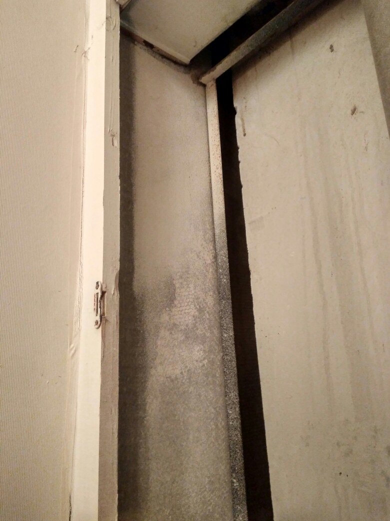

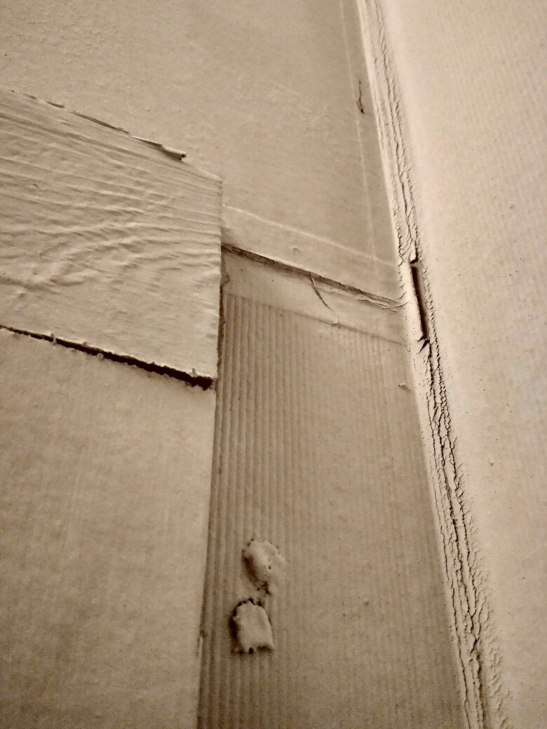

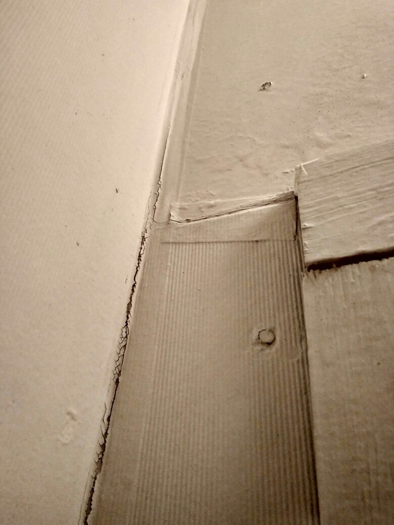

Vilona, вы, главное, не нервничайте)) Наводящие вопросы от мастеров, это очень правильно, ведь мы, не видя вашей ванной комнаты, уж точно не понимаем, что внутри нее, верно?
Насчет поковырять материал - тоже неплохой совет... так как по тому материалу, что высыпается, можно понять состав, из чего выполнена сама плита... насчет фото, большой плюс, но вот я сам не могу так сразу сказать, что это. С виду, там где есть отверстия под крепеж, мне лично больше напоминает гипсокартонный лист. Когда перевожу глаза ниже и вижу поверхность листа - СМЛ))
В любом случае, на данный момент, не очень понятно, но это и не важно, так как для установки плитки на стены вам нужно снимать всю эту обшивку. Поясняю, для чего!
Если по подобным стенам ведется отделка ПВХ или деревянной вагонкой, другими штучными и панельными вариантами, такая отделка возможна. На саму поверхность, на дополнительную обрешетку, чтобы произвести заодно и выравнивание стен. Не важно как, но возможно. Если же устанавливать плитку, тем более, на окрашенную поверхность, есть все шансы, что она упадет через время, а то и сразу не возьмется. Есть способы произвести укладку кафеля практически на любую поверхность, но это повышение и расходов, и количества сложных процессов. А у вас не та ситуация, чтобы это делать!
Далее. Убрать материал со стен стоит и по следующим причинам - непонятна его жесткость, и каким образом выполнен монтаж, то есть, выдержит ли стена плитку, даже если получится ее приклеить... Неизвестно, что под этой плоскостью. Качество отделки далеко не самое лучшее, а потому внутри может быть плесень, от которой нужно избавиться. Также, внутри может быть деревянный каркас, который гниет, который повело от повышенной влажности – отсюда и трещины, отсюда и кривые стены, открытые швы…
Поэтому, демонтажные работы необходимы. Как их выполнить с минимальными затратами времени и денег, а также не намусорить, я расскажу в разделе Консультаций!
Дополнительный негативный фактор - кривая стена. Ладно, сама плоскость "уехала". Это уже никого не удивляет, потому как в большинстве построек есть такие дефекты. Но если стена кривая, значит, нет и углов. Имеется в виду, что углы не строго 90 градусов. А потому нужно демонтировать обшивку, выровнять стены штукатурным раствором с выводом углов и ровности стен по всем направлениям, или же установить новые листы. Подробнее об этом тоже через консультации, потому как нужно будет не только озвучить процесс несколькими строчками, а и подробно расписать его.

Александр Черкасов писал(а):Источник цитаты Vilona, вы, главное, не нервничайте)) Наводящие вопросы от мастеров, это очень правильно, ведь мы, не видя вашей ванной комнаты, уж точно не понимаем, что внутри нее, верно?
Здравствуйте. Если бы вопросы задавали тактично, я бы и не нервничала.
А вам, Александр Черкасов, огромное спасибо за рекомендации, они нам очень пригодятся,. Ваш ответ увидела только сегодня. Чтото на почту не пришло уведомление или проглядела. Написала об этой же проблеме в другом топике: topic76378.html, там ещё и фото другие прикрепила для наглядности.
А теперь попорядку:
Александр Черкасов писал(а):Источник цитаты Когда перевожу глаза ниже и вижу поверхность листа - СМЛ))
Что такое СМЛ?
Александр Черкасов писал(а):Источник цитаты В любом случае, на данный момент, не очень понятно, но это и не важно, так как для установки плитки на стены вам нужно снимать всю эту обшивку
Это не обшивка. Это и есть стена, просто покрашенная. Вы имеете ввиду краску снимать?
Александр Черкасов писал(а):Источник цитаты Также, внутри может быть деревянный каркас, который гниет, который повело от повышенной влажности – отсюда и трещины, отсюда и кривые стены, открытые швы…
Деревянного каркаса точно нет, там пустота внутри.
Александр Черкасов писал(а):Источник цитаты Но если стена кривая, значит, нет и углов. Имеется в виду, что углы не строго 90 градусов.
Да, вы правы, угол не 90 градусов, и чем ближе к дверному проёму, тем он становится больше...Не представляю, сколько это работы и сил надо потратить, чтобы всё в порядок привести(((( Прямо печаль печальная

Vilona писал(а):Источник цитаты Что такое СМЛ?
Стекломагнезитовый лист или стекломагниевый лист. Используется для обшивки внутренних помещений. Таких материалов сегодня хоть пруд пруди... был бы 1-2, было бы проще. А так выбирай среди сотен))
Это именно обшивка, скорее всего. Дом у вас какой - кирпич, бетон, дерево? Из чего сделан, какие основные стены?
Если внутри пустота, то в любом случае есть какой-то несущий каркас. Вот вам и говорят про деревянный, что вполне возможно.
Я лично трудно рассуждать по паре фотографий, но стандартный принцип работ следующий - сносить все и строить заново. Это отделочные материалы под замену, а не монолитная стена, которую перегрунтовал, перешпаклевал и работай снова с любой отделкой. Тут, скорее, если уж и углов вообще нет, точно нужно срывать обшивку и устанавливать новую первичку. Это не так сложно и затратно по деньгам, как если плитка начнет падать со стены, поверьте...

Старший писал(а):Источник цитаты Дом у вас какой - кирпич, бетон, дерево? Из чего сделан, какие основные стены?
Дом у нас многоэтажный панельный, то ли 87 то ли 86 года. Больше всего мы с мужем этого и боялись…всё сносить и заново делать…
Старший писал(а):Источник цитаты Если внутри пустота, то в любом случае есть какой-то несущий каркас. Вот вам и говорят про деревянный, что вполне возможно.
До каркаса я наконец-то докапалась, он и правда деревянный, нащупала его со стороны туалета, в ящике с коммуникациями. Но только нащупала, посмотреть не смогла, для этого надо стену долбить.
Мы хотели обойтись косметическим недорогим ремонтом, но судя по вашим словам без специалиста не справимся…пока пожелание только одно - уложить плитку…но до этого как я понимаю далеко. Буду разговаривать с мужем, пусть наверное ищет мастера…

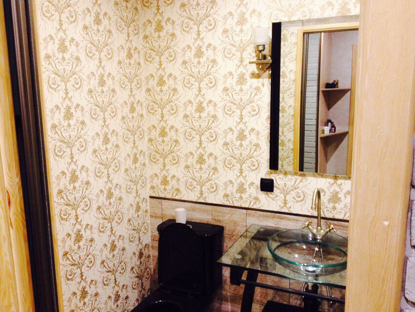

Кстати, фото ванной комнаты с обоями, на всякий случай))

Александр Кириченко писал(а):Источник цитаты Кстати, фото ванной комнаты с обоями, на всякий случай))
на фото мне приглянулась Ваша раковина. как я поняла, она встроена в столешницу? Хочу такую же только не стеклянную, а керамическую и чтобы чаша раковины была сбоку, в общем не по центре столешницы. Вы на заказ её делали или покупали готовую?

Тоже понравилась раковина. Но практично ли со стеклом?
Видел отдельно чаши по 200 долларов примерно. Очень как-то дорого, мне кажется.

По умывалке. Нет, не на заказ. Купил еще несколько лет назад в небольшом магазинчике, который уже не существует(( Потом видел что-то подобное в Интернете, но немного с другими размерами, хотя полностью идентично по внешнему виду. на заказ, думаю, не проблема, хотя цена не знаю, какой будет.
Чаша не встроенная, съемная. Просто стеклянная чаша, устанавливаемая в отверстие в стеклянной столешнице... как-то так))
Керамическая будет практичнее. Эта красивая, яркая, удивительная для многих... но страшно неудобная в плане уборки. Мыть ее уже надоело. Может, скоро устану еще больше, и поменяю все на черную раковину санфаянс, которая кстати уже намечена))
@Алекс 1980
Нет, не 200 долларов моя стоит. У меня весь комплект чуть даже дешевле обошелся, хотя точно-точно цену уже и не скажу. Правда, последняя модернизация сильно задрала стоимость - менял канализационный слив, ставил дорогую заказную бронзу, плюс там покраска дополнительная была и так далее...

Я сделал вот такую ванную комнату в деревянном доме:https://www.youtube.com/watch?v=0nJuQTBh8QI
