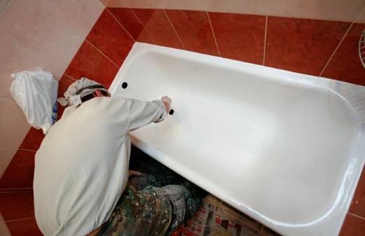

Если вы решили, что ваша ванна нуждается в покраске, а отдавать её мастеру у вас нет желания или же материальных средств, то предлагаем вам восстановить её самостоятельно. Восстановление эмали ванны своими руками это реально! Для этого вам понадобится специальная эмаль. В наше время её можно найти в любом хозяйственном магазине, либо же в специализированных строительных местах продаж. Эмалей для восстановления ванны существует великое множество, как от отечественного, так и импортного производителя.
Сам процесс эмалировки ванной представляет собой ни что иное, как очистку её поверхности от различных загрязнений, грунтовку, полировку, ну и, конечно же, покраску её внутренней части.
Самым сложным из всех этих процессов является – очищение ванны от загрязнений. Многогодовую грязь невозможно отмыть простым чистящим средством, поэтому её следует тщательно счистить с помощью наждачной бумаги. После очистки, поверхность ванны должна быть шероховатой, это требуется для лучшего взаимодействия поверхности с эмалью. Далее поверхность необходимо обезжирить, для этого отлично подойдут моющие средства, и даже пищевая сода. Если вы хотите, что бы ванная просохла как можно быстрее, её следует прогреть горячей водой.
Теперь наша ванна полностью готова к покрасочным работам. Однако, что бы эмаль ложилась на поверхность ровно, её следует загрунтовать, после чего снова подвергнуть хорошей и качественной сушке. Только после этого можно приступать к нанесению эмали на поверхность вашей ванны.
Удобнее всего для вас будет наносить эмаль на поверхность ванны – бесконтактным способом (то есть, разбрызгивая эмаль из аэрозольного баллончика). Однако и тут есть свои минусы, ведь из-за большого количества растворителя в такой краске, эмаль прослужит на порядок меньше. Поэтому самым рациональным всё же станет ручное нанесение эмали на поверхность ванны. Делать это следует поролоновым валиком, ведь именно в этом случае, на ванной не останется нежелательных разводов и подтеков. Если поролонового валика у вас нет, вы можете наносить эмаль и простой малярной кисточкой. Перед нанесением её следует хорошенько прокрасить у самого основания нашей эмалью, что бы уберечь её от выпадения волосков.
Перед началом покраски в эмаль следует добавить специальный отвердитель (вы можете изменять цвет ванной, добавляя в эмаль специальный колер нужного оттенка). И вот теперь переходим к самой покраске. Наносить эмаль следует размахивающими движениями, которые возможно напомнят некую снежинку. В таком случае краска ляжет ровным и гладким слоем.
