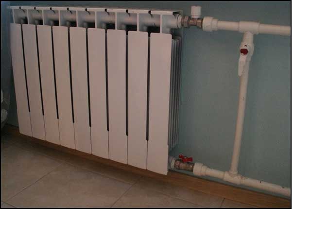

Внешний вид биметаллических радиаторов
Биметаллические радиаторы.jpg (42.33 КБ) 32153 просмотра
Что касается недостатков биметаллических батарей, то он всего один, но весьма существенный – сравнительно высокая цена. Поэтому, если речь заходит об организации индивидуальной системы отопления в частном доме или коттедже, то, как правило, предпочтение отдается более дешевым радиаторам.

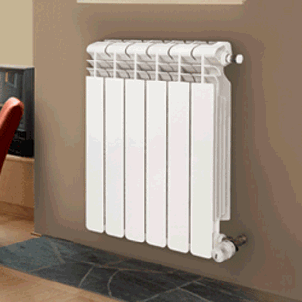

внутренее устройство батареи биметаллической
батареи отопления биметаллические отзывы.jpg (18.48 КБ) 32110 просмотров
Для внутренней части особенно важна надежность и прочность. В таком металле, как сталь, сомневаться не приходится. Сталь относится к одним из самых долговечных металлов. Внешне биметаллические батареи трудно отличить от алюминиевых, но если сравнить вес, то, безусловно, первый вариант будет значительно тяжелее. Монтаж биметаллических радиаторов по принципу такой же, как и монтаж металлических и чугунных радиаторов. Рассчитайте заранее необходимое количество секций, и смело отправляйтесь за покупками. Биметаллические батареи отопления обогреют в суровые зимние дни всю Вашу семью.
