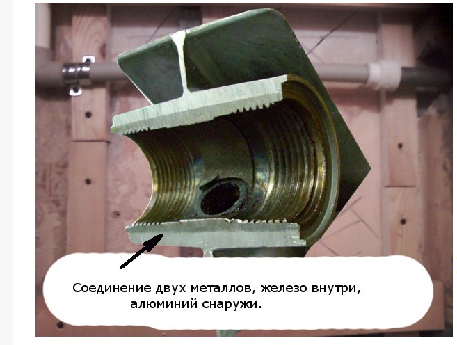

Однако если оценивать биметаллические радиаторы по отзывам пользователей, то складывается впечатление, что далеко не все ориентируются в «оттенках» биметалла. Самым слабым местом алюминиевого радиатора является точка соединения горизонтальных коллекторов и вертикальных каналов. Сегодня эта проблема конструктивно решается двумя путями.
Первый – стальной сердечник, по которому будет циркулировать вода, заливается расплавленным алюминием. Таким образом, контакт теплоносителя и алюминия исключается полностью. В результате получаем добротную конструкцию, которая с полным правом может называться биметаллической.
Второй – более простой и дешевый. Вместо цельного стального сердечника используются только вертикальные стальные трубы, которые усиливают общую конструкцию, однако на чистый биметалл «не тянут», поскольку теплоноситель контактирует и со сталью, и с алюминием. Эти нюансы особенно важно знать, если химический состав теплоносителя может способствовать разрушению алюминиевых коллекторов биметаллических радиаторов.
