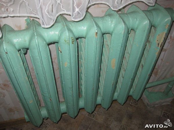

Доброго дня. Прошу помощи у людей знающих и действительных специалистов. Пока не закончилось лето, решаюсь на то дело, которое страшно не люблю - лезть в сантехнику. Есть идея замены радиаторов на новые, чтобы минимум волокиты. Или же чистка старых чугунных радиаторов. Вот по этому поводу нужна подсказка, или некий расчет, что будет выгоднее. Просто если говорить абстрактно, не так уж много у меня времени. Занятость большая, а месяца за 2 нужно все переделать. Радиаторов 15 или 16 поменять
сейчас установлены старые чугунные радиаторы

Прораб333 писал(а):Есть идея замены радиаторов на новые, чтобы минимум волокиты. Или же чистка старых чугунных радиаторов. Вот по этому поводу нужна подсказка, или некий расчет, что будет выгоднее.
Здравствуйте!
В любом случае, финансово выгоднее будет прочистить старые радиаторы. Но только тут вопрос: а получится ли это сделать качественно и правильно? Да, данным способом можно вернуть былую теплоотдачу, снизить расходы поточные и даже разовые, ведь покупать ничего не придется. Но все зависит от состояния старых радиаторов, а также всей системы. Спешу заявить, что не все разобранные радиаторы собираются обратно, а если и так, то времени уходит больше намного... а у нас время часто стоит дорого, и терять его ой как неохота.
Вы можете попробовать элементарную чистку - Керхер сильным давлением, простучать, обжечь... народными методами. Часто, так получается добиться хорошего результата. Скажем, если он вас не устроит, всегда можно успеть заменить радиаторы на следующий год. Они ведь у вас не вообще холодные, верно? Решайте, и обращайтесь с дополнительными вопросами. Постараюсь найти для вас лучший вариант! К примеру, это может быть частичная, последовательная замена, установка в некоторых помещениях новых, а в других – прочищенных, для оценки и сравнения.
