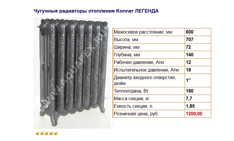

Сегодня наряду с биметаллическими и алюминиевыми довольно часто в квартирах устанавливаются чугунные радиаторы. Причем, это не отреставрированные «монстры» советских времен, а современные конструкции с довольно приятным дизайном.
Среди сравнительно недорогих и популярных - чугунные радиаторы konner, отзывы о них преимущественно положительные. Впрочем, полное представление об их добротности и долговечности можно будет получить через 10 – 15 лет. По прошествии первых 4 лет эксплуатации серьезных претензий к ним у меня нет. Учитывая, что чугун нечувствителен к воздействию коррозии, надеюсь, что и в дальнейшем особых проблем не будет. То, что выпускаются чугунные радиаторы отопления konner на крупнейших заводах Китая, тоже, по-моему, говорит в их пользу. К сожалению, наша продукция уже далеко не всегда может конкурировать с китайской.
Что касается потенциально проблемных мест, то радиаторы чугунные konner, как и все остальные, впрочем, зависят от качества уплотнений и резьбовых соединений. Ну и традиционная «болезнь» чугуна – хрупкость. Если вы оформили доставку радиаторов из магазинов на объект, то следует обязательно убедиться, что они благополучно пережили транспортировку. Зачастую от нерадивости грузчиков не спасает и заводская упаковка.

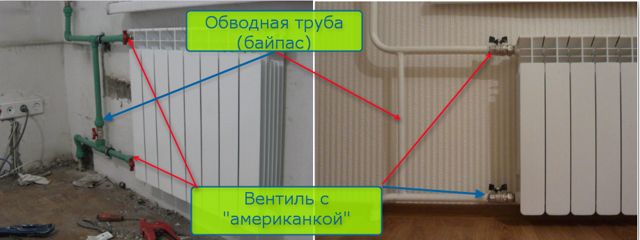

Специалист писал(а):Спасибо за полный и развернутый ответ. "Черные" трубы в современных системах отопления в частных домах действительно редкость. Но, в подсознании до сих пор гнездится опасение, что в трубах обязательно образуется ржавчина и накипь. Тем более, что в многоэтажках до сих пор в стояках стоят старые стальные трубы, а разводка по квартире выполняется металлопластиком или полипропиленом.
Да в многоэтажке, к сожалению, грязи в системе отопления будет больше, чем нужно. Системы не промываются и при местном (частичном) ремонте много окалины попадает в систему отопления. Она осаждается в радиаторах (меньшая скорость движения теплоносителя и множество углов, зон с минимальным "протоком") Заменяют радиаторы в квартирах с установкой вентиля с «американкой» на "подаче" и "обратке" с обязательным устройством байпаса.
замена радиатора в квартире
По окончанию отопительного сезона вентиля лучше перекрыть вентиля радиатора, теплоноситель будет перемещаться через байпас. В случае ремонта магистральной сети грязь, окалина не будет попадать в установленный радиатор. Вы всегда, даже в отопительный период, сможете отсоединить ( подсоединить) его для ремонта, промывки или замены. Вентиль на байпасе не обязателен, но его установка направляет весь поток теплоносителя через радиатор, что иногда имеет значение.

Использование байпаса и вентилей на каждом радиаторе действительно смогут продлить срок службы системы отопления. Правда, мне в прошлом году так и не удалось переубедить своего соседа, который затеял замену труб, в необходимости бойпаса. Он категорически заявил, что все это глупости и пережитки прошлого (правда, более кратко и емко) :D .

Специалист писал(а):Использование байпаса и вентилей на каждом радиаторе действительно смогут продлить срок службы системы отопления. Правда, мне в прошлом году так и не удалось переубедить своего соседа, который затеял замену труб, в необходимости бойпаса. Он категорически заявил, что все это глупости и пережитки прошлого (правда, более кратко и емко) :D .
Это до первой протечки или лопнувшей секции радиатора в зимнее время... Отключение стояка в многоквартирном доме в зимний период - удовольствие еще то. Видно ему не приходилось бывать в подвальном помещении дома, когда сливается вода стояка. Пар, горячая вода, старые, неработающие вентиля, ругань жильцов дома - все сто удовольствий сразу. :shock: :)
Наличие байпаса, позволяет при внутридомовых неисправностях радиаторов их просто отключить, оставив циркуляцию в стояке. Не затрагиваются интересы жильцов дома, довольно быстро и просто заменить радиатор отопления. Да и при испытаниях систем отопления ваши нагревательные прибора защищены от динамических ударов и избыточного давления. Для биметалла и чугуна радиаторов отопления это немаловажно.
