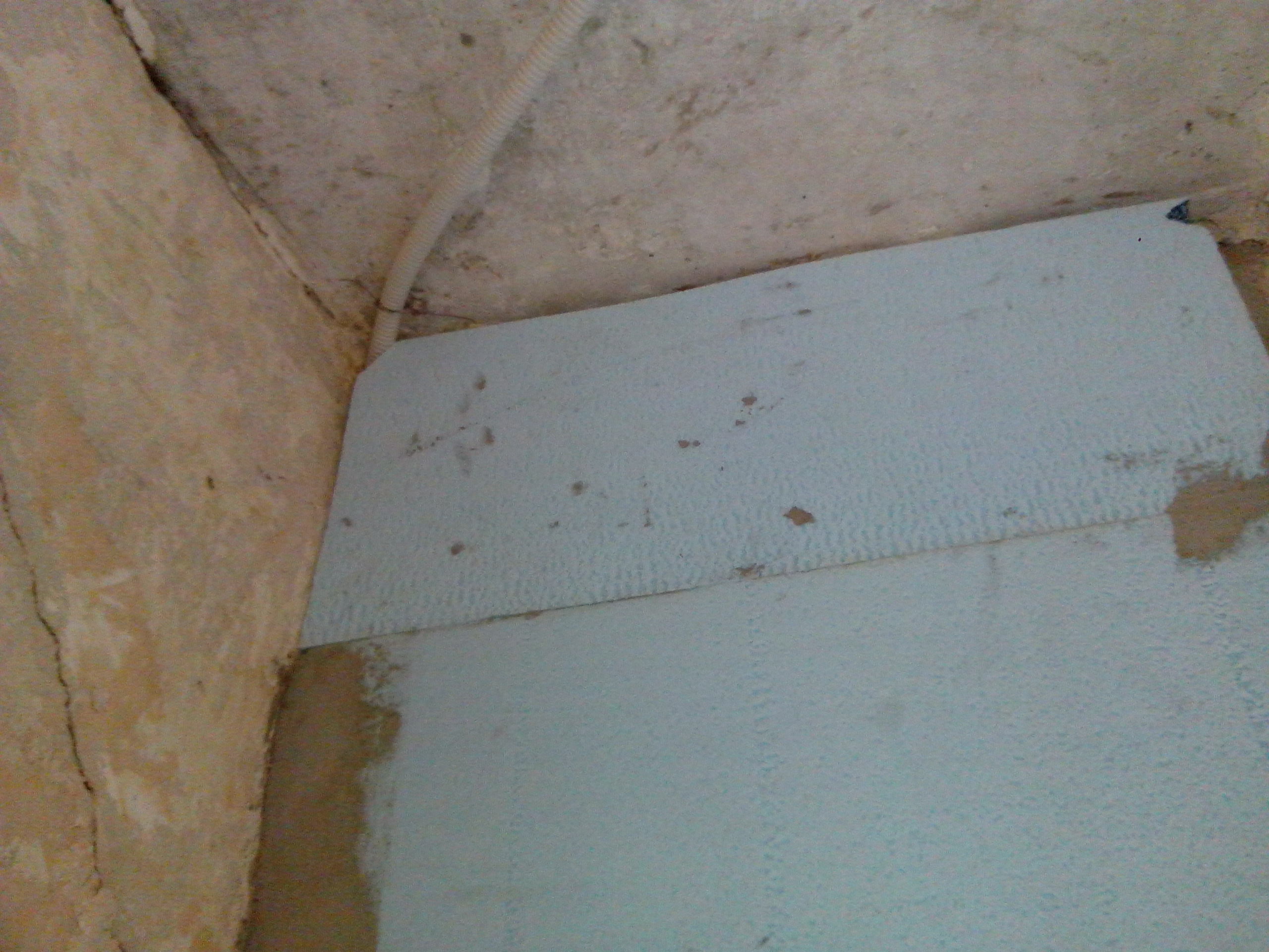

Александр Кириченко писал(а):По данному поводу, даже не могу сказать точно
Пенопласт толщиной в 2-3 см, потеряйте еще пару сантиметров и бросьте минеральную вату - отличное утепление, а ГКЛ сверху - лучший способ скрыть коммуникации и выровнять стены. Я не знаю, какие у кого соображения, но стоит отталкиваться именно от удобства и практичности. Минвата не так сильно будет давить на трубы в вашем случае, да, будет вроде чуть дороже, но не намного. Ровнять стены пенопластом тоже не вариант - ГКЛ лучше. Пенопласт+клей+сетка+шпаклева будут примерно равны минеральной вате+ГКЛ+шпаклевка. Но, решать вам, а тем более, уже потратились и поклеили...

Тема: Re: Форум радиаторы и их виды
Петренко1 писал(а):...Пенопласт толщиной в 2-3 см, потеряйте еще пару сантиметров и бросьте минеральную вату - отличное утепление, а ГКЛ сверху - лучший способ скрыть коммуникации и выровнять стены. Я не знаю, какие у кого соображения, но стоит отталкиваться именно от удобства и практичности.
Удобство, практичность, экономия... :x Вы забыли о пожарной безопасности. "Белая Лошадь" что-то мало кого, чему научила...
Если вам нравится пенопласт, то не применяйте внутри помещений пенополистирол (пенопласт), а используйте карбамидный пенопласт.
Посмотрите комментарий Виктора в теме Как утеплить дом в процессе строительства. Он в соответствии с действующими нормами довольно популярно описывает его применение и свойства:
"Пенополистирол - горючий, практически не паропроницаемый, его очень любят грызуны, подвержен деструкции с выделением стирола ( опасного яда). Применение в ограждающих конструкциях пенополистирола имеет место быть..."
Стоит присмотреться к большому разнообразию утеплителей. Выбирать стоит учитывая их свойства. К примеру, пожарная безопасность - соответствие нормативу по горючести -
Г2 (Россия, ГОСТ 30244–94); выделению вредных веществ -Т2 (Россия, СНиП 21-01-97)...
:roll: Действующие "Нормы..." разрабатываются не зря...
shuravi писал(а):Листовой пенопласт в жилом помещении ...
По данному поводу,... прошлой зимой было прохладно,... В общем, посчитали данный вариант оптимальным, хотя... теперь заставляете сомневаться...
О-О-О, как вас убеждают perslim и temabud… ;)
Подумайте, тут есть "разумное зерно", да и утепление стен пенопластом не панацея, есть много иных типов утеплителя в случае необходимости. Конечно, идеальный вариант просканировать в зимний период стены «тепловизором», увидеть и определить тепловые потери, выполнить расчеты и после этого принимать решение.
Но и сейчас, чисто эмпирически, можно кое-что сказать. Установка новых окон + замена дверей как минимум , -снизит тепловые потери до 10%. Установка новых типов радиаторов увеличит эффективность теплоотдачи нагревательных приборов до 10-20% + отделка, шпаклевка стыков панелей, стен ... это в итоге у вас температура в помещениях должна увеличиться на 3-5 градуса по сравнению с тем, что было...
Мнение сугубо личное, :roll: в вашем случае делал бы только выравнивание стен гипсокартоном...
И Вам спасибо за участие в теме, очень благодарен за все советы, так как они делают мне +к опыту)) Здесь теперь стоит решение о пенопласте на стенах в плане того, сдирать его или оставлять. дело в том, что сразу бюджет на ремонт был достаточно серьезный, но по личным урезался процентов на 50-60%, что очень прискорбно. Теперь просто содрать пенопласт, за который уже заплатили, и заново купить гипсокартон, клей, шпаклевку и так далее... не знаю даже. Не обещаю, что переделаю все, хотя очень бы хотелось, но обязательно буду иметь в виду на будущее все рекомендации. Ремонт то не последний))

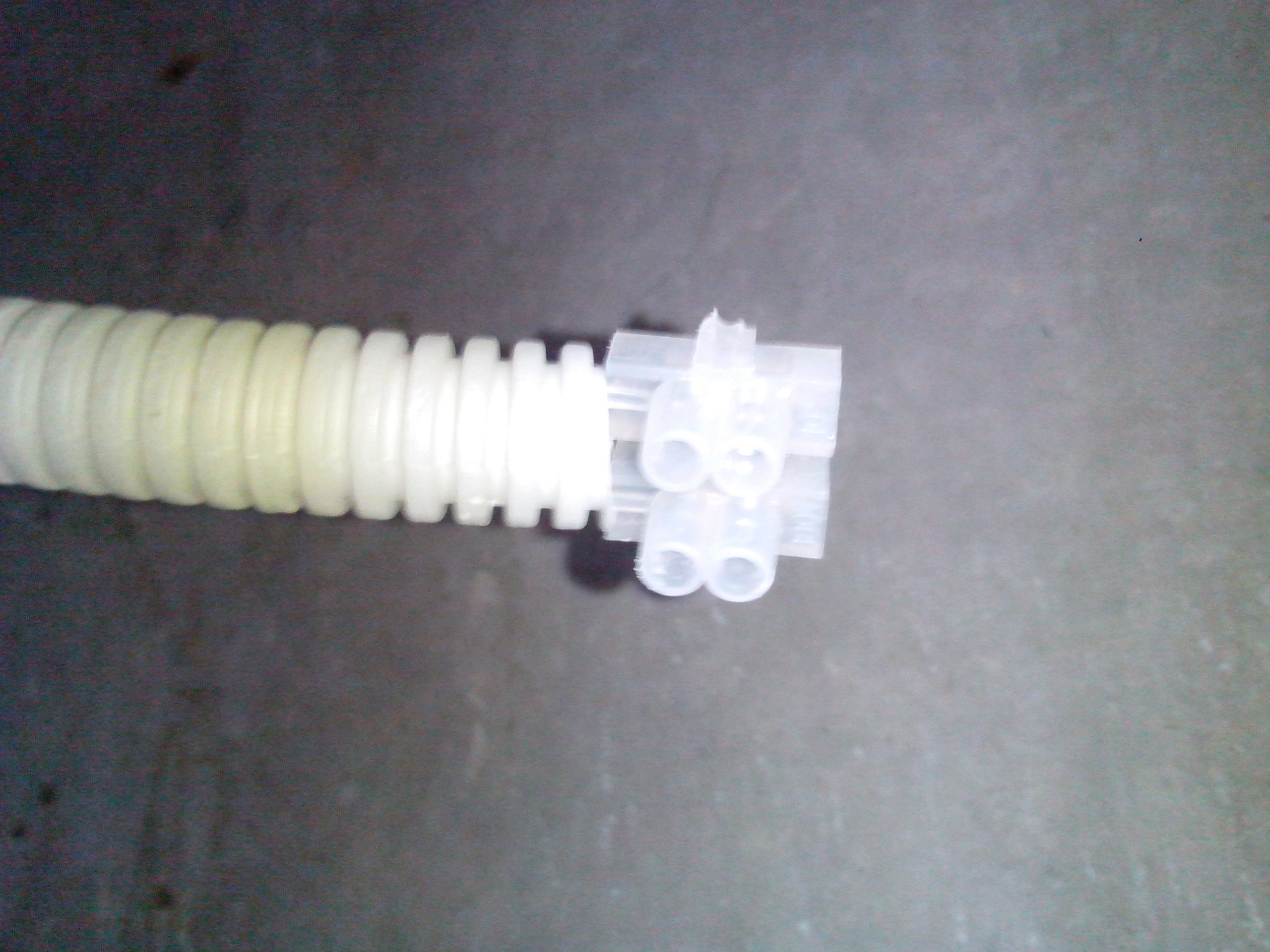

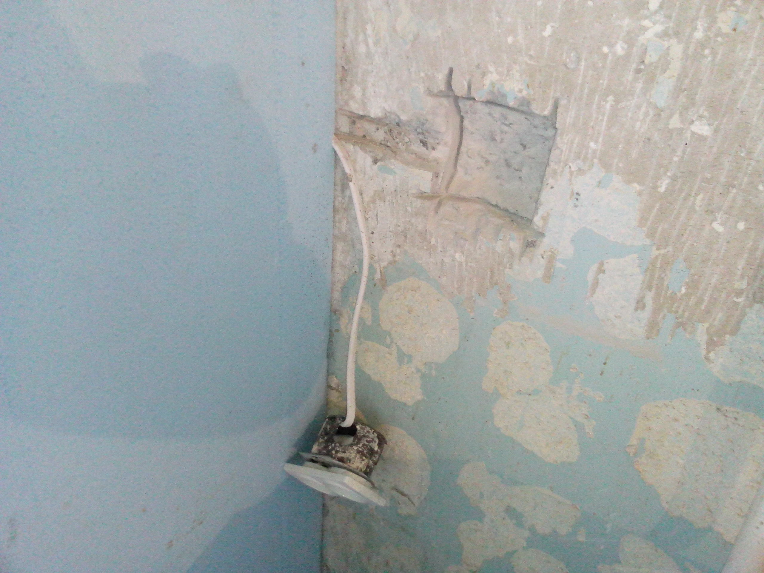

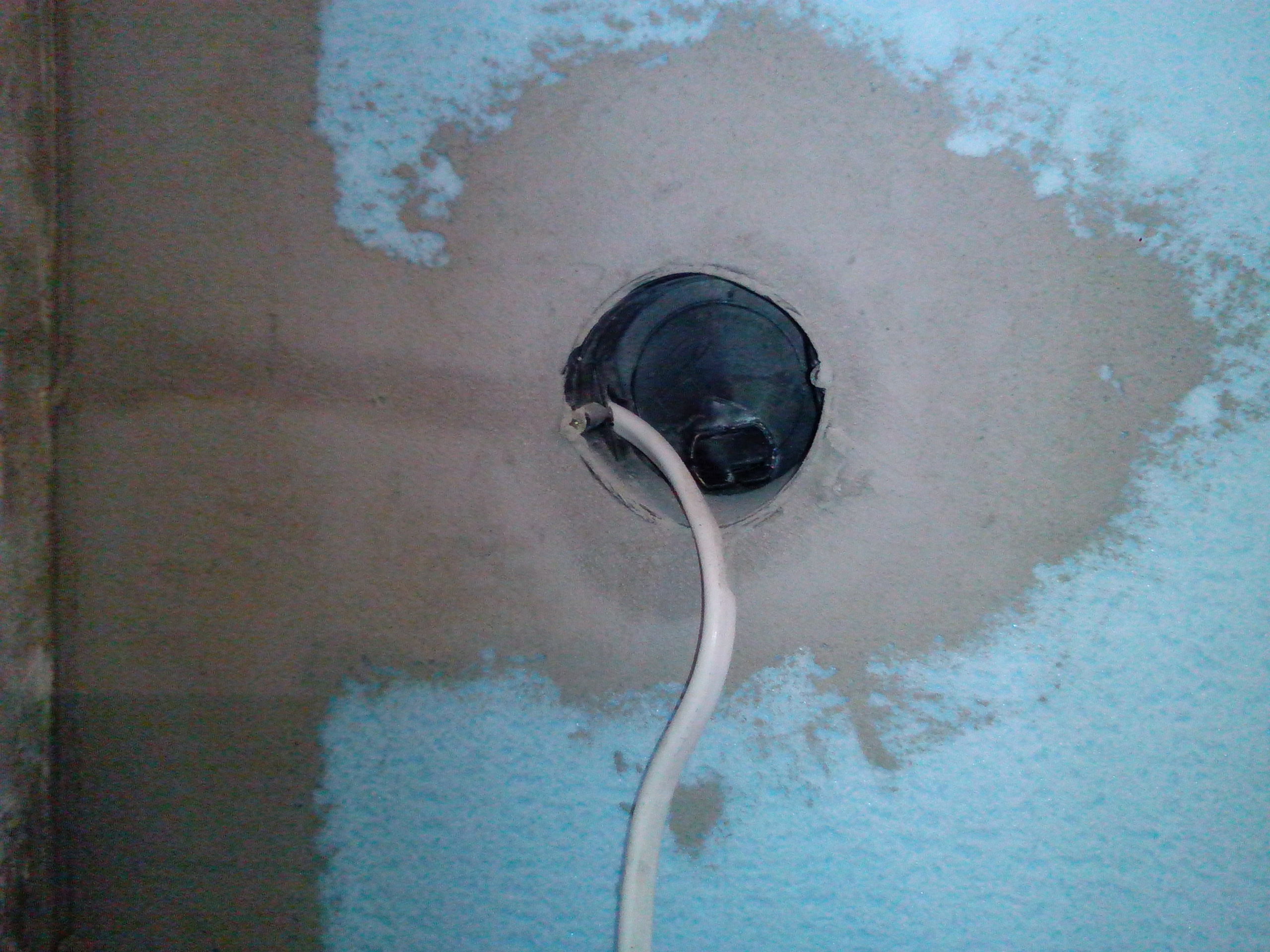

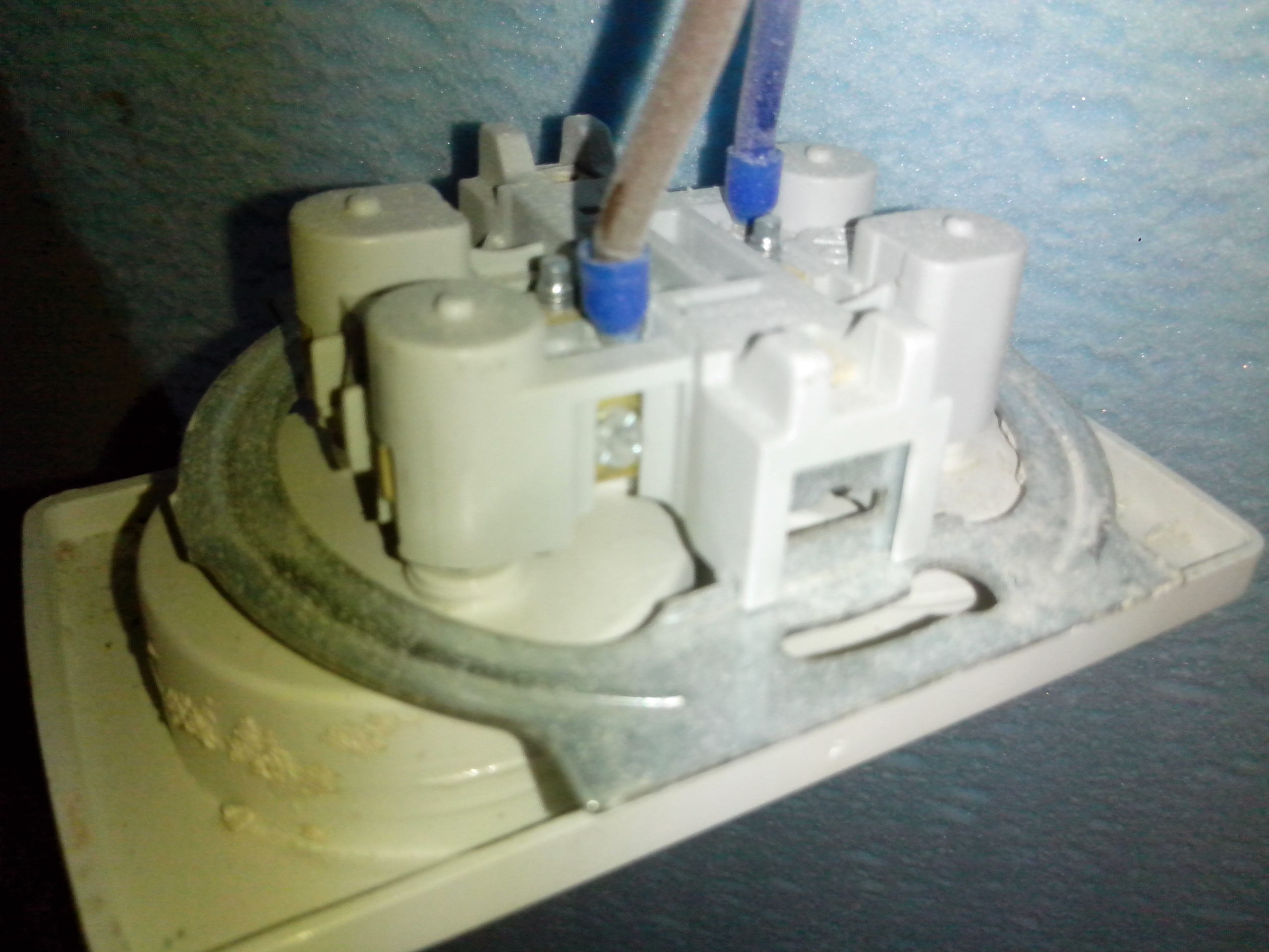

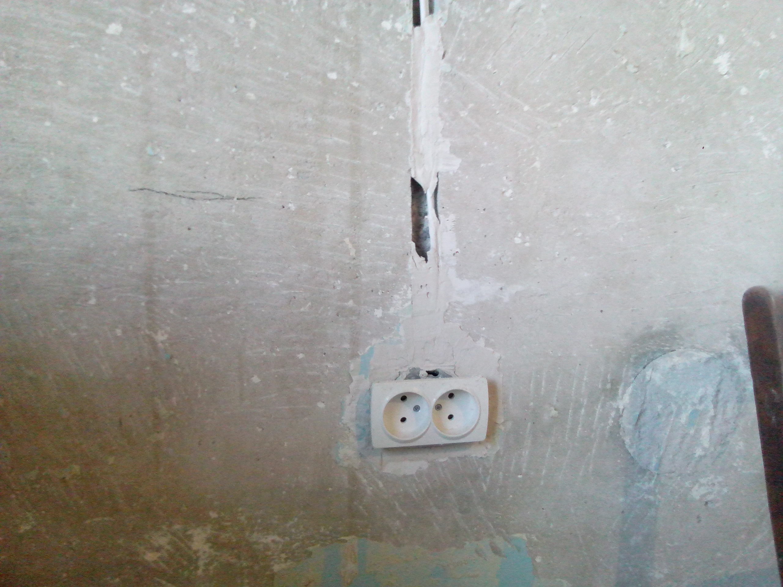

Александр Кириченко писал(а):... теперь стоит решение о пенопласте на стенах в плане того, сдирать его или оставлять...
Это как раз тот вариант, когда следуют рекомендациям "околостроительных телепередач"...

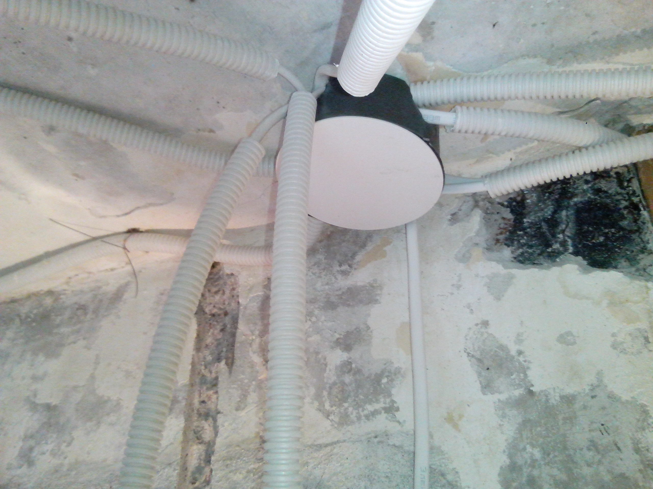

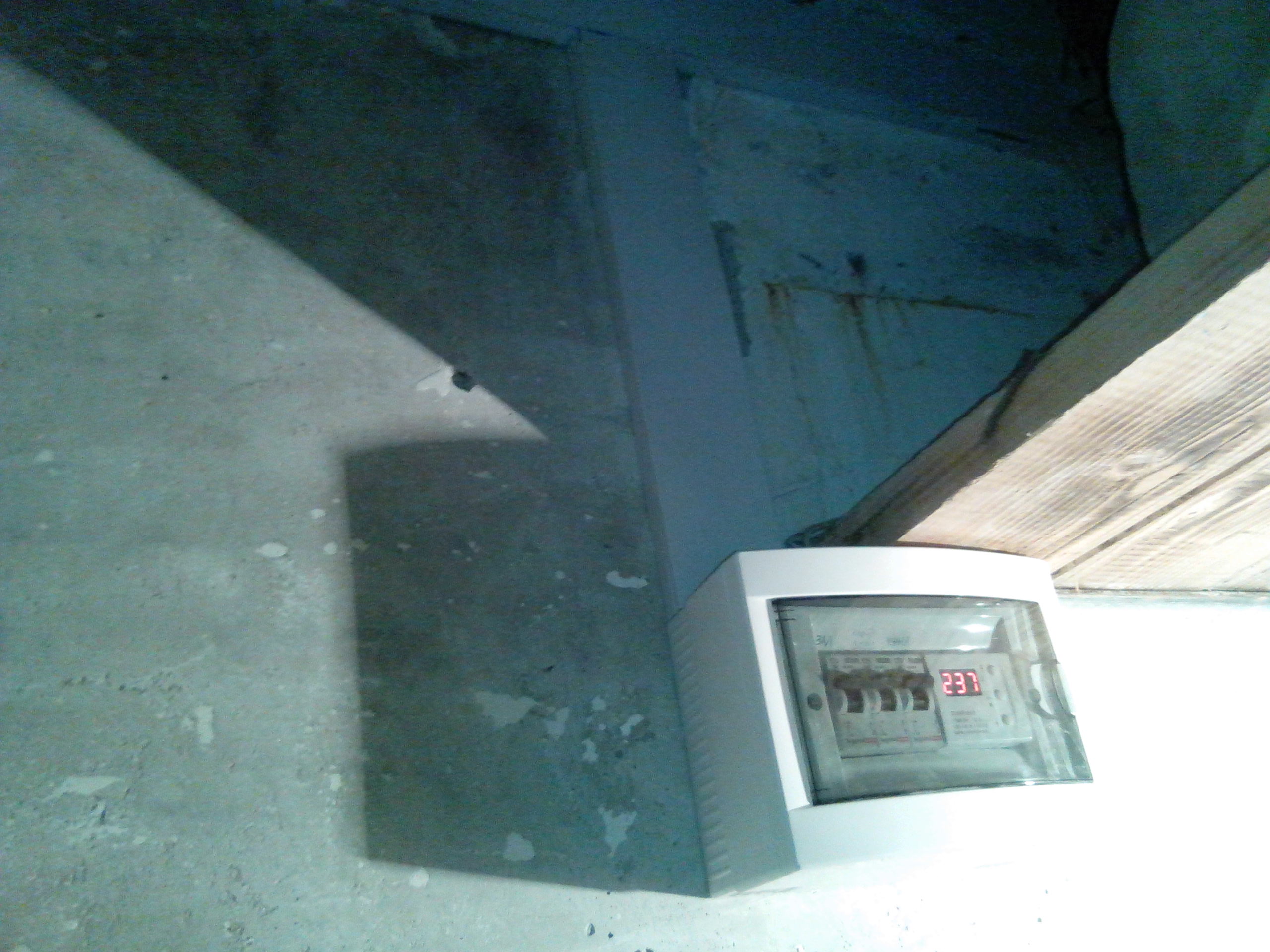

Теперь вам стоит задуматься, как обезопасить слой пенопласта от возможного воздействия повышенной температуры, уменьшить возможные причины возникновения форс-мажора... Вам стоит серьезно отнестись к прокладке внутренней электропроводки. Ограждения зоны нагревательных приборов, варочной плиты негорючими материалами (отделка плиткой или "экранами")
Розеточная группа - 3*2,5мм осветительная- 2*1,0 мм, медь. На водонагреватель, кондиционер - своя линия и автомат. Предусмотреть защиту от скачков напряжения, короткого замыкания. Соединения медь/алюминий только в монтажных коробках, болтовые, с использованием специальных монтажных соединений типа зажима клемного или клеммников, к примеру от компании wWAGO. Прокладка кабеля лучше в монтажных коробах или монтажных трубах (рукавах)...
Слой утеплителя шпаклевать "стартом + финиш" (марка, производитель роли не играет), лучше по сетке; экономя - можно только стыки заделывать с "серпянкой". Ну и естественно стараться меньше использовать в отделке "горючих" материалов... Короче - строго соблюдать пожарную безопасность и правила эксплуатации электрических и газовых приборов...
Уже немного в оффтоп ушли, конечно, но не создавать же для каждого вопроса отдельные ветки)) Снова поблагодарю Вас за время, которое тратите!! В общем, теперь отвечу по порядку на все, что мне было адресовано. Насчет обезопасить слой пенопласта от разнообразных воздействий - в районе отделки пенопластом только одна розетка (она подведена по стене в штробе и заложена в коробку). Согласен, что все на уровне околостроительных передач и советов знакомых ремонтников, но стараемся все правильно сделать! Далее, насчет ограничений в зоне варочной поверхности и духовки - там будет искусственный камень и керамическая плитка, пенопласта не будет точно)) По электрике постарались также все сделать правильно - заменили полностью проводку в квартире, все в штробах или гофрах, провода медь в двойной обмотке (по сечению и остальным параметрам не скажу, не сильно в этом разбираюсь... знакомый электрик покупал "как для себя" :) ). Соединения, коробочки, все как Вы и говорите, короба под кабеля пластиковые, автоматы на каждое отдельное помещение в коридоре, а также реле напряжения для защиты от скачков поставили. В общем, как-то так)) А, да, пенопласт обязательно сеткой заделывать будем, далее шпаклевка. Внизу прикрепляю кучу фотографий по данной теме и каждому пункту. Еще раз спасибо!!
