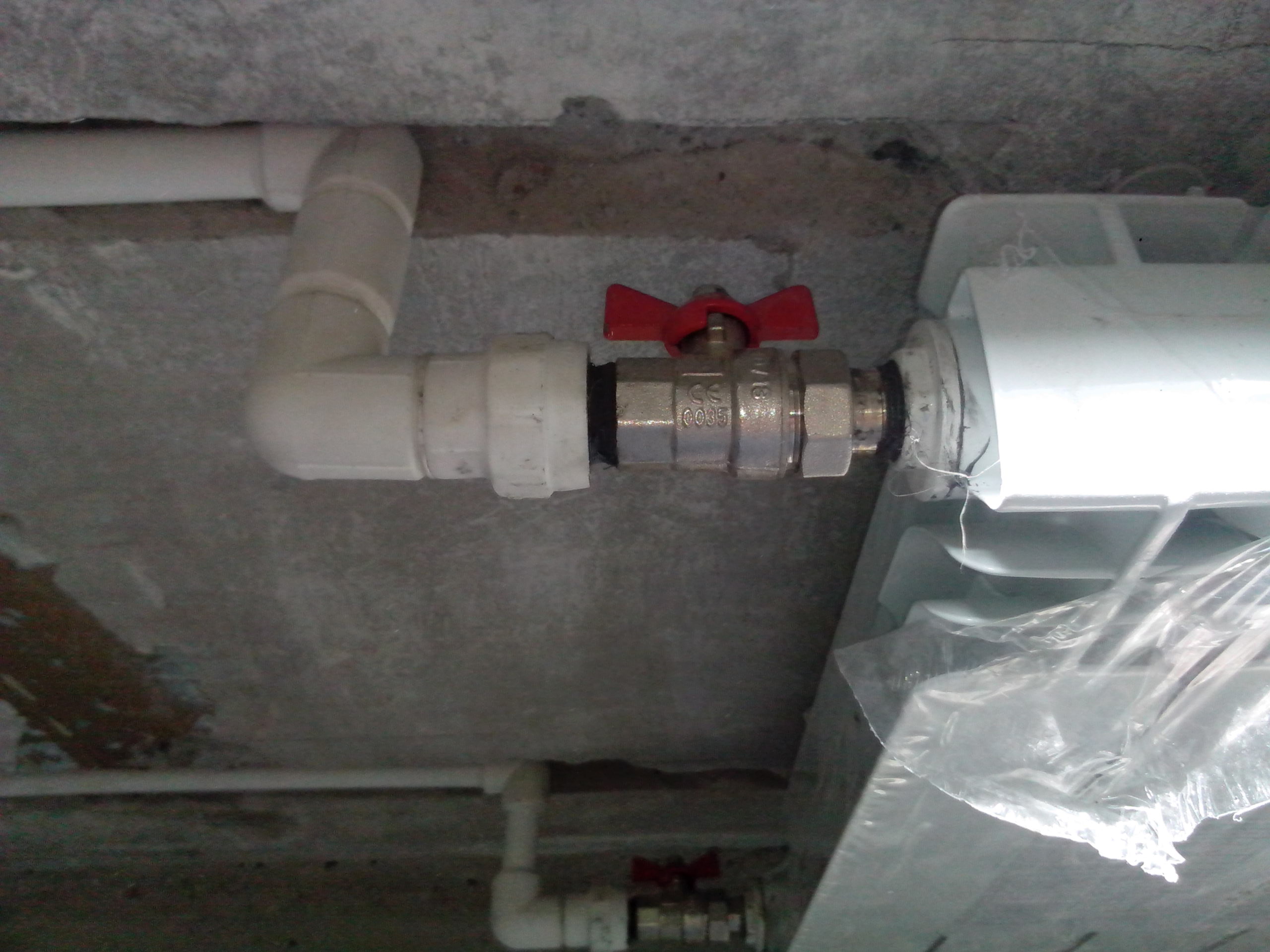

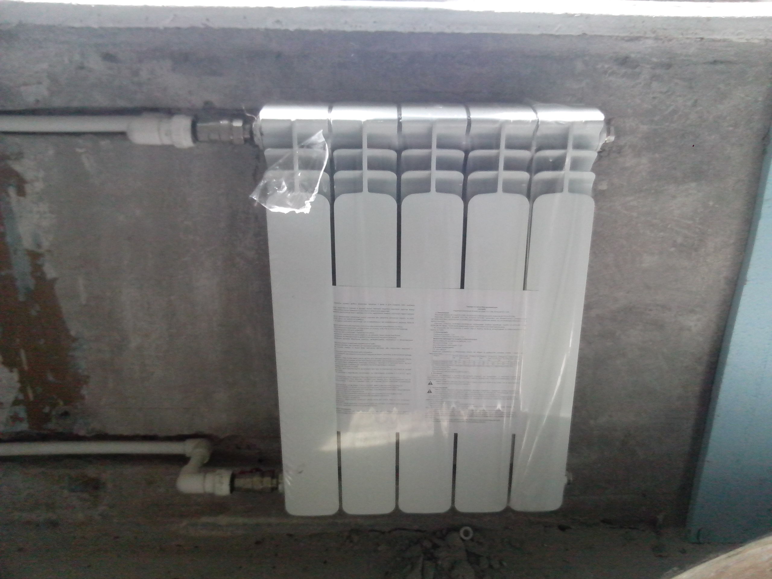

В общем, как и думал, взял недорогие радиаторы, пять секций сделал для кухни. Биметалл Dicalore... не знаю, как будут служить, но надеюсь на лучшее. Сразу стояло 3 секции старого чугуна, теперь будет 5 биметалла... По идее, сейчас доутепляю кухню, поставлю новое окно и проблем не будет. Фотки установленной батареи чуть ниже

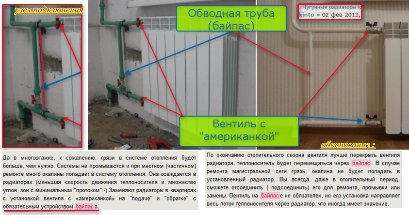

Александр Кириченко писал(а):... взял недорогие радиаторы, пять секций сделал для кухни. Биметалл Dicalore... не знаю, как будут служить, но надеюсь на лучшее. ...
Сами радиаторы обсуждать не стоит, это ваш выбор , но вот смонтированы они не совсем верно. Сгонка "американка упрощает монтаж и демонтаж только при отсутствии воды в системе отопления. Насколько понял, у вас панельный многоквартирный дом, и вам стоило предусмотреть установку вентилей и байпаса в месте установки батареи - на случай форс-мажора. Посмотрите фото, выложенные kinto в параллельных темах форума. Радиатор aks... Сообщение от 12 марта 2012 года и вот тут Чугунные радиаторы konner... Сообщение от 2 февраля 2013
Обоснование дано в комментариях….

perslim писал(а):Насколько понял, у вас панельный многоквартирный дом, и вам стоило предусмотреть установку вентилей и байпаса в месте установки батареи - на случай форс-мажора

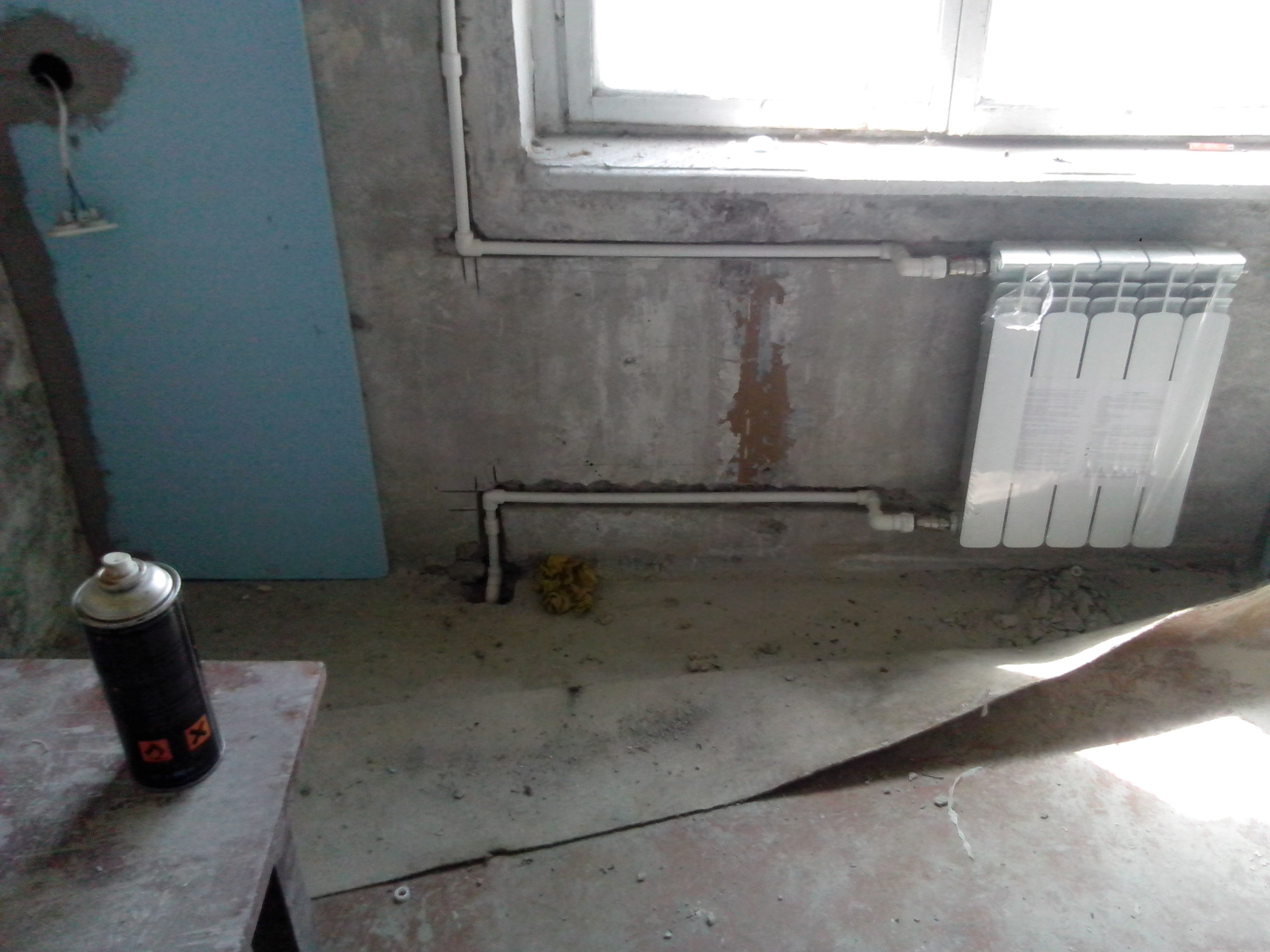

Да, все верно, панельный многоквартирный дом, и сейчас, когда выключили отопление, мы слили воду и установили новые радиаторы. Спасибо за предупреждение и ссылки, но все это выдержано)) Вентили просто внутрь уходят, на фото их не видно (моя вина, сорри). Ниже другие фото. Можете сказать, правильно ли сделано, чтобы я не переживал)) И, если не сложно, по трубам не прогадал, что сделал полипропилен? Они будут вшиты в стену, под пенопласт и декоративную отделку. Заранее благодарен!!

Александр Кириченко писал(а):... все это выдержано... Можете сказать, правильно ли сделано, чтобы я не переживал... по трубам не прогадал, что сделал полипропилен? Они будут вшиты в стену, под пенопласт и декоративную отделку. ...
По трубам вы "не прогадали", если установлены трубы для горячего водоснабжения (отопления)... марку труб вы же не указали... При "зашивании" труб вам стоит учесть, что они должны иметь "степень свободы", трубы имеют значительное линейное расширение, а вы их "намертво вгоняете" в штробу бетонной стены...
Монтаж у вас не совсем верный - отсутствует байпас на трубах при монтаже радиатора отопления. Чтобы не повторяться, сделал скрин из комментария kinto

Благодарю за дополнительный ответ и пояснения. Все понял по поводу байпаса и расширения труб!! Будем исправлять ситуацию, Вы очень помогли!!

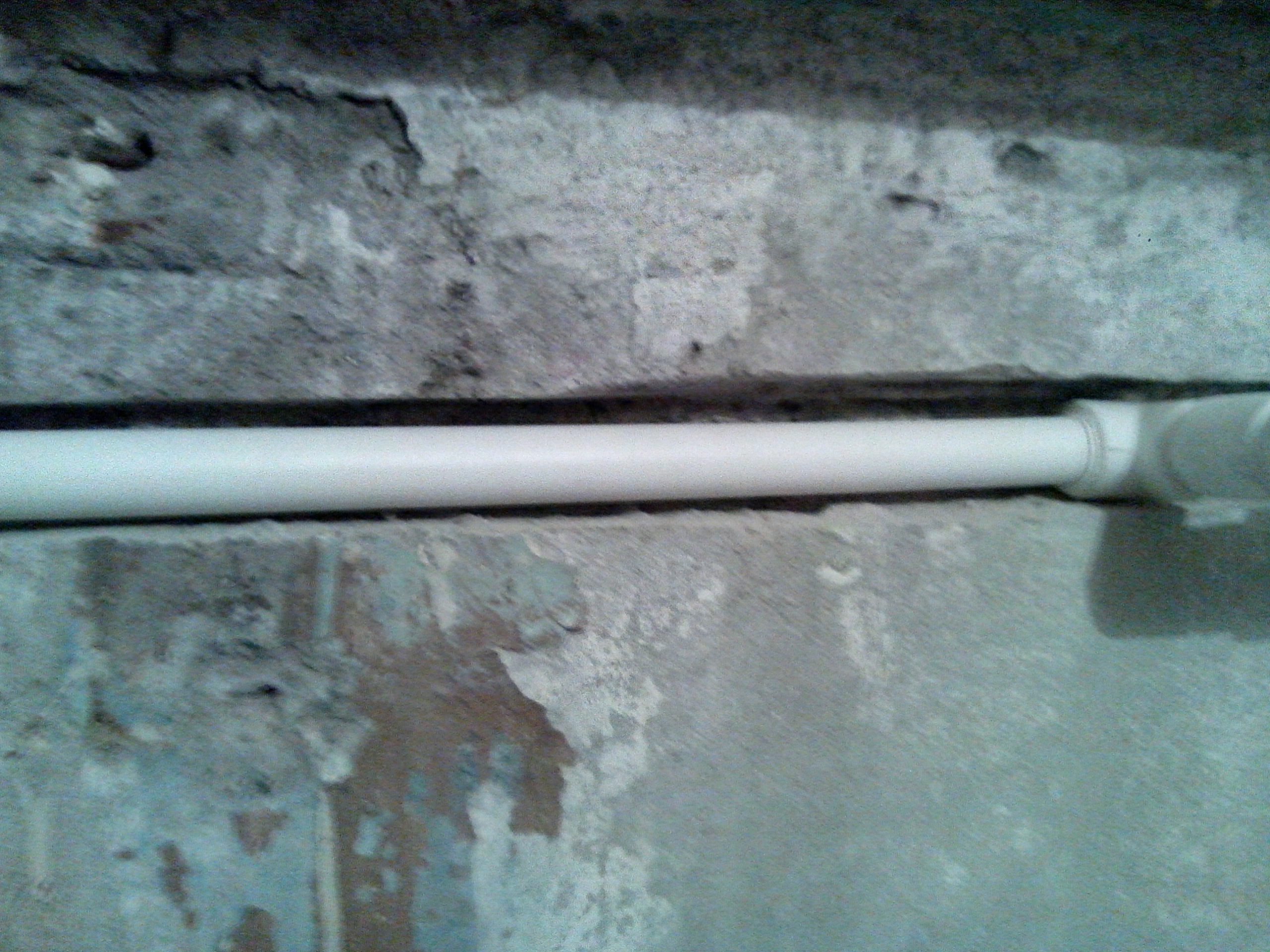

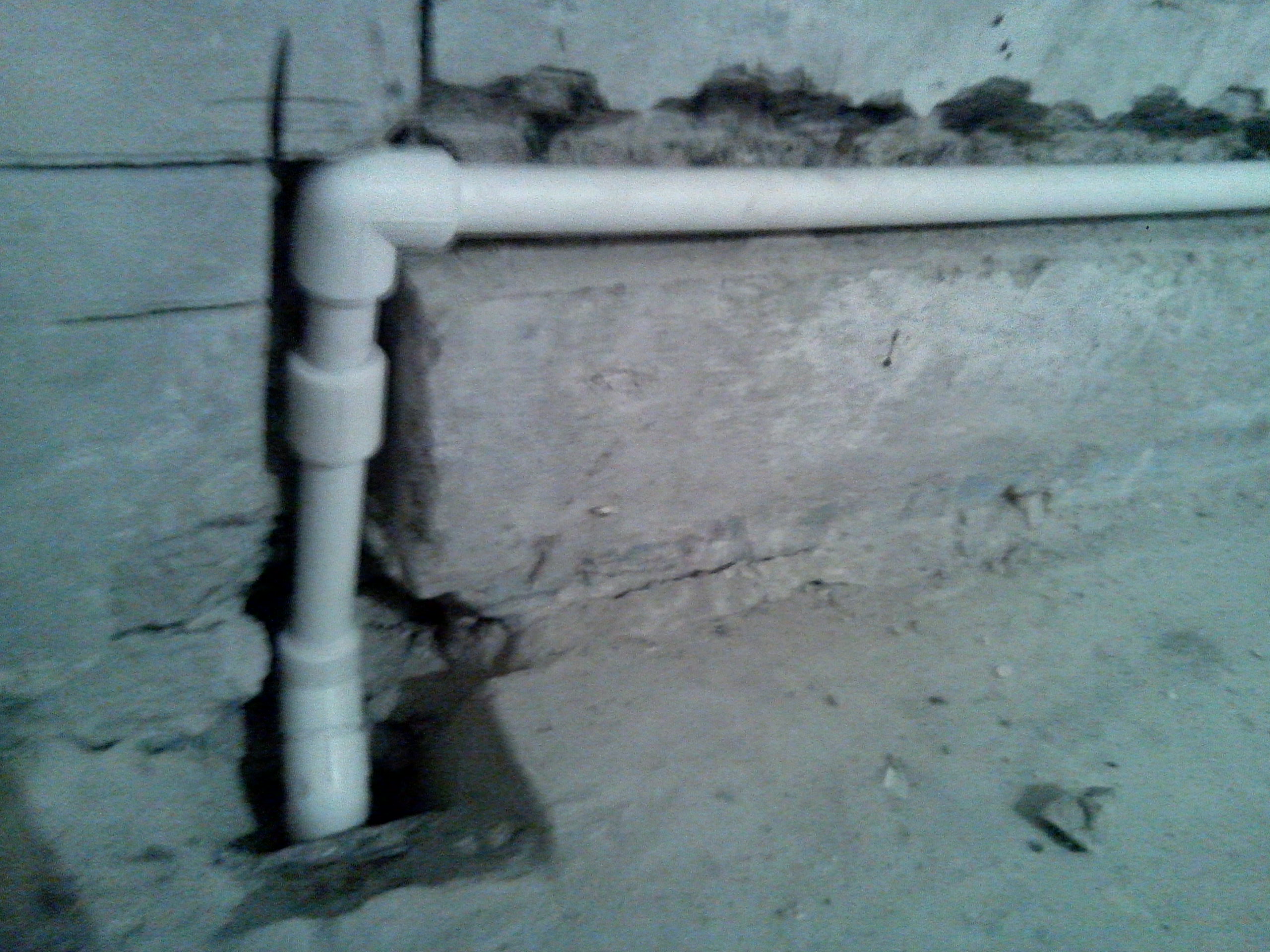

shuravi писал(а):крепление пластиковых труб к стене не выполняется жестко
Согласен, но все крепления, которые вы показали на фото - для наружного размещения труб на поверхности, верно? Как же тогда можно скрыть трубы в стену, чтобы не возникало проблем в будущем? Я прекрасно понимаю, что материал при нагреве немного расширяется и так далее. Ему необходимо оставить чуть свободного места, так? Внизу прикреплю фото, на котором видно, какой ширины штроба. Я думал, этого зазора будет вполне достаточно под расширение. Тем более, заделку хочу производить ша шпаклевкой, а пенопластом, который и по остальной поверхности стены. Думаю, что если расширение пойдет, пенопласт примет на себя некоторые изменения. Спасибо, что помогаете!!

Александр Кириченко писал(а):...все крепления, которые вы показали на фото - для наружного размещения труб на поверхности, верно?
Не совсем... Скобы, хомуты и даже клипсы - универсальный крепеж, особенно те, что выполнены с дюбелями. Применять крепеж можно любой, который удобнее для монтажа. При заделке труб стоит учитывать, чтобы вся поверхность труб не была жестко зафиксирована (штукатурена, шпаклевана)...
Александр Кириченко писал(а):Как же тогда можно скрыть трубы в стену, чтобы не возникало проблем в будущем? Я прекрасно понимаю, что материал при нагреве немного расширяется и так далее. Ему необходимо оставить чуть свободного места, так? Внизу прикреплю фото, на котором видно, какой ширины штроба. Я думал, этого зазора будет вполне достаточно под расширение. Тем более, заделку хочу производить НЕ шпаклевкой, а пенопластом, который и по остальной поверхности стены. Думаю, что если расширение пойдет, пенопласт примет на себя некоторые изменения...

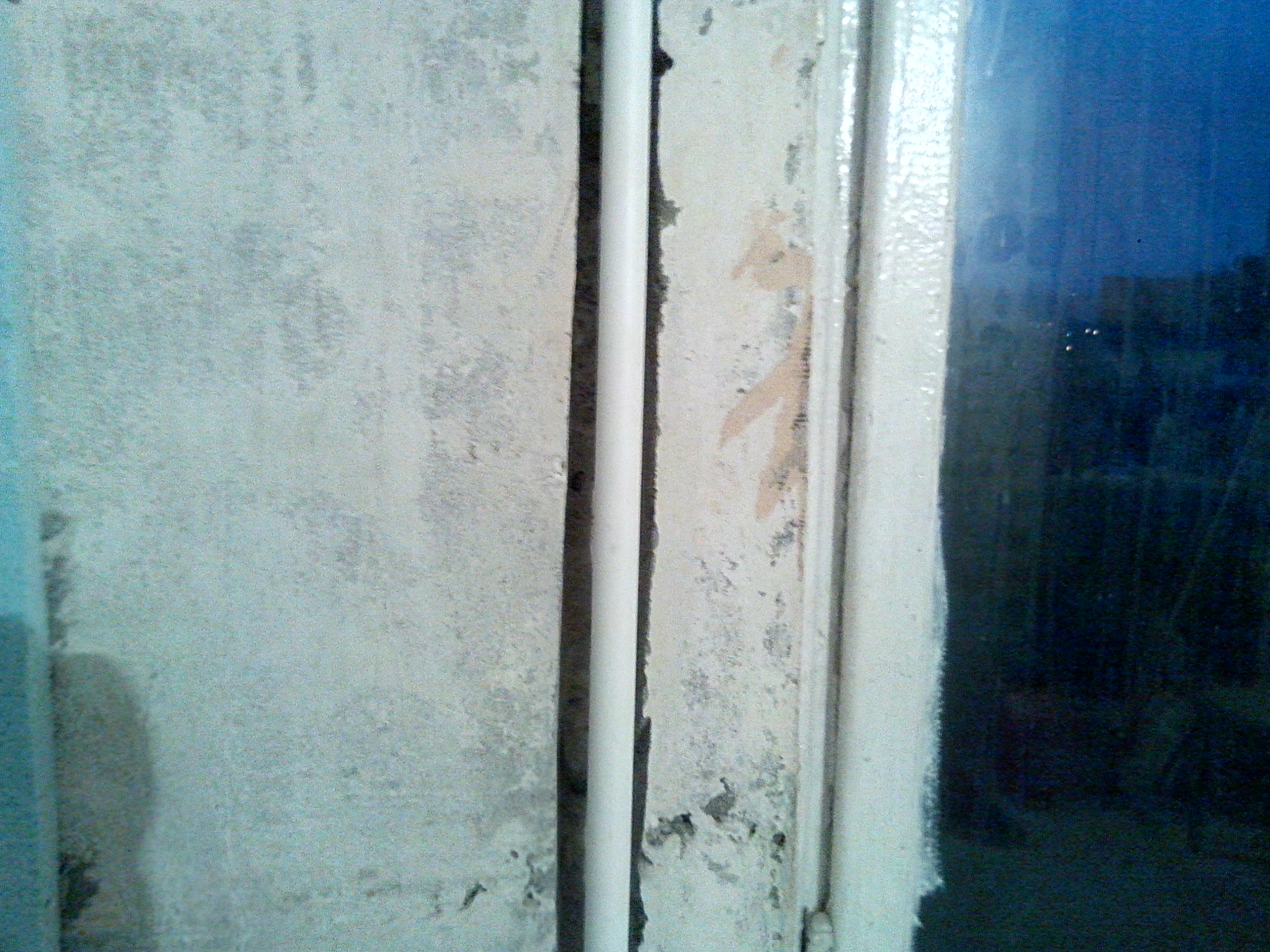

В практике применял прокладку труб в каналах, коробах и даже просто в слое утеплителя K-FLEX ECO заделанным под гипсокартон (делались съемные экраны). Трубы имеют значительное линейное удлинение. Если изгиб, "колено" труб упирается в неподвижную жесткую опору, то труба "извивается" в оставленном пространстве, со всеми вытекающими последствиями. Короба, съемные экраны делаются для доступа к трубе в случае форс-мажора (никто от этого не застрахован).
Судя по вашим фотографиям, нижняя труба лежит относительно свободно, что сложно сказать о верхней трубе, учитывая ее длину по вертикали.
ваши фото

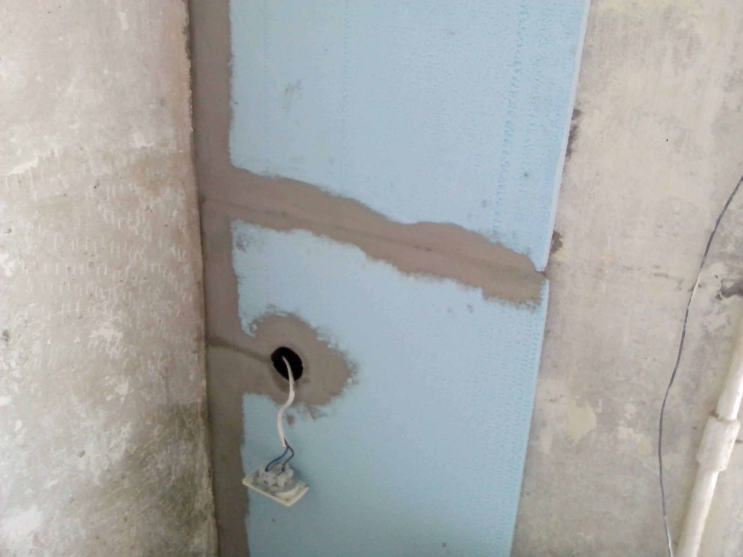

Теперь о заделке пенопластом. Вы что, хотите просто "задуть" штробу с трубой жидким пенопластом? Или будете утеплять стену листовым "по остальной поверхности стены" :?:

shuravi писал(а):Теперь о заделке пенопластом.
Так, все понятно. Удлиню штробу, чтобы колено не упиралось, сделаю там запас на расширение. По поводу пенопласта - хочу просто закрыть, как и на остальной стене. Вот только проблема с байпасом((( Если его не поставить, могут быть проблемы, уже уяснил, только не знаю, смогу ли вкрутиться с ним... вот в чем беда

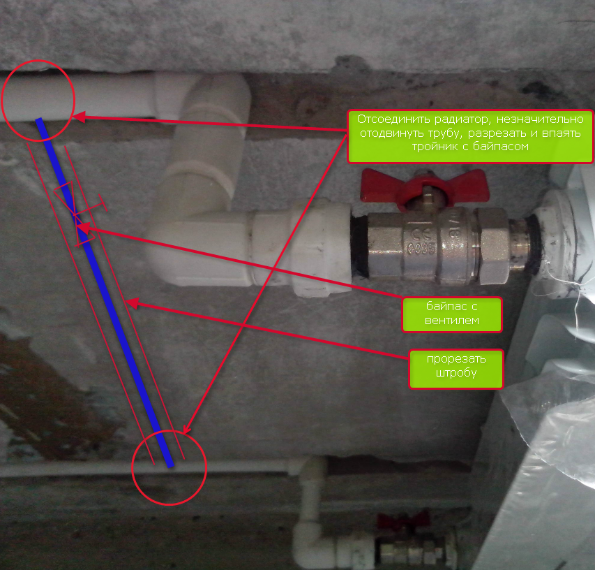

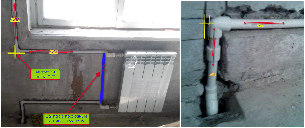

Александр Кириченко писал(а):...Вот только проблема с байпасом...
Никаких проблем :roll:
Вы просто отсоедините радиатор, отодвиньте трубу от стены на 150-200 мм (пластик это позволит) прорежьте штробу. Подготовьте байпас с вентилем и на его концах припаяйте тройники. Магистраль разрежьте, удалите 15 -20 мм трубы и впаяйте тройники байпаса.
приблизительно так...
Это кажется сложно, полипропиленовые трубы позволяют выполнять и более сложные задачи...
Листовой пенопласт в жилом помещении ... :? Причина ? Промерзание стен?

Оказывается, точно, проблем то и нет вовсе)) буду делать. Спасибо!!
shuravi писал(а):Листовой пенопласт в жилом помещении ... :? Причина ? Промерзание стен?
По данному поводу, даже не могу сказать точно. В общем, прошлой зимой было прохладно, хотя и морозы зашкаливали, и старые радиаторы стояли, и окна старые. теперь будет все новое, но решили кинуть еще и пенопласта чуть, чтобы подутеплиться. Кроме того, подумали, что данным способом можно немного сэкономить на выравнивании стены, заделке той же штробы под отопление. В общем, посчитали данный вариант оптимальным, хотя Вы меня теперь заставляете сомневаться...:-)

...зимой было прохладно, хотя и морозы зашкаливали, и старые радиаторы стояли, и окна старые. теперь будет все новое, но решили кинуть еще и пенопласта чуть, чтобы подутеплиться. Кроме того, подумали, что данным способом можно немного сэкономить на выравнивании стены, заделке той же штробы под отопление. В общем, посчитали данный вариант оптимальным, хотя Вы меня теперь заставляете сомневаться....
Противник внутриквартирной поклейки пенопласта на стены :x Причина в противопожарные нормах и (не дай бог :idea:, в случае чего - вы будете обладателем "нехороших газов"...
Для выравнивания стен - лучше приклейте ГКЛ на клеящую смесь KNAUF; и выровняете стены, и чуть-чуть утеплитесь. Но если серьезно необходимо утепление - выберите иной вид утеплителя (по своим средствам), благо их сейчас более чем достаточно...
