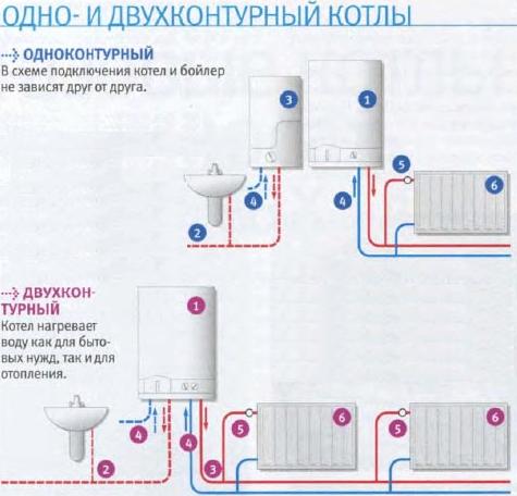

В качестве отопительного оборудования в деревянных домах газовые котлы очень популярны, так как природный газ в нашей стране является дешевым топливом. Но не все знают, какой отопительный котел подобрать, под какую площадь, одноконтурный или двухконтурный.
Одноконтурный котел проще и дешевле. Однако он предназначен только для отопления, и горячую воду для бытовых целей вы с его помощью не получите.
Двухконтурный котел имеет два теплообменника, которые используются для отопления и подогрева воды. Таким образом, есть возможность решить сразу две задачи. Большинство двухконтурных котлов устроено по принципу приоритета подачи горячей воды. Это означает, что в момент, когда включен расход горячей воды, теплоноситель не нагревается. Поэтому для того, чтобы сгладить колебания температур теплоносителя, рекомендуется устанавливать теплоаккумулятор.
В том случае, если у вас уже имеется электрический бойлер для нагрева воды, вам не нужно устанавливать двухконтурный котел, достаточно будет одноконтурного.
газовые котлы как выбрать
Одноконтурный котел: 1. Одноконтурный котел. 2. Горячая вода для бытовых нужд. Горячая вода для отопления. 3. Бойлер. 4. Подвод холодной воды. 5. Регулятор температуры. 6. Радиатор отопления.
Двухконтурный котел: 1. Двухконтурный котел. 2. Горячая вода для бытовых нужд. 3. Горячая вода для отопления. 4. Подвод холодной воды. 5. Регулятор температуры. 6. Радиатор отопления.
