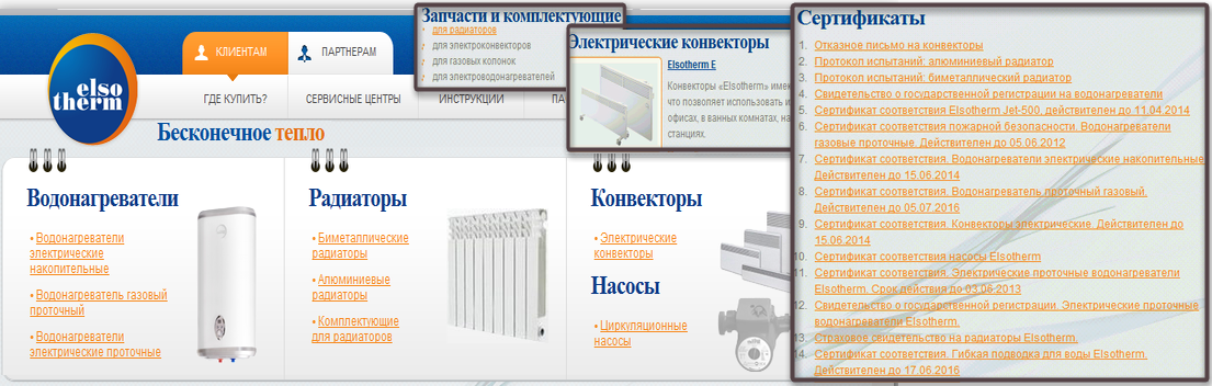

«ЭЛСО Энергосбыт» (Elsotherm) производит водонагреватели, газовые колонки, радиаторы и конвекторы в т.ч. электрические для населения России и Казахстана. Продукция вся сертифицирована. Бытовые газовые котлы в компании - не производятся. Посмотрите сами информацию с представительского сайта компании.
информация из страничек представительского сайта компании
Удивляет появление на рынке газовых котлов под этим брендом. Вы не могли бы сфотографировать сам котел и прилагаемую техническую документацию к нему и показать тут, на форуме...

shuravi писал(а):Бытовые газовые котлы в компании - не производятся. Посмотрите сами информацию с представительского сайта компании.
Вот и я о том же. Никогда не доводилось сталкиваться с такими моделями. Но, раз Павлов Дмитрий говорит, что их поставляют из Китая без каких-либо "опознавательных знаков", то вполне может быть, что это какое-то полулегальное-полукустарное производство.
